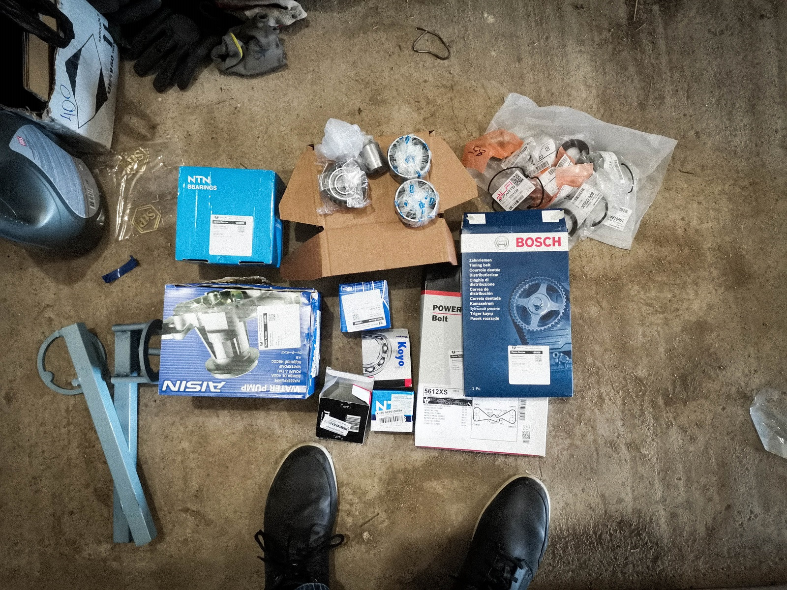

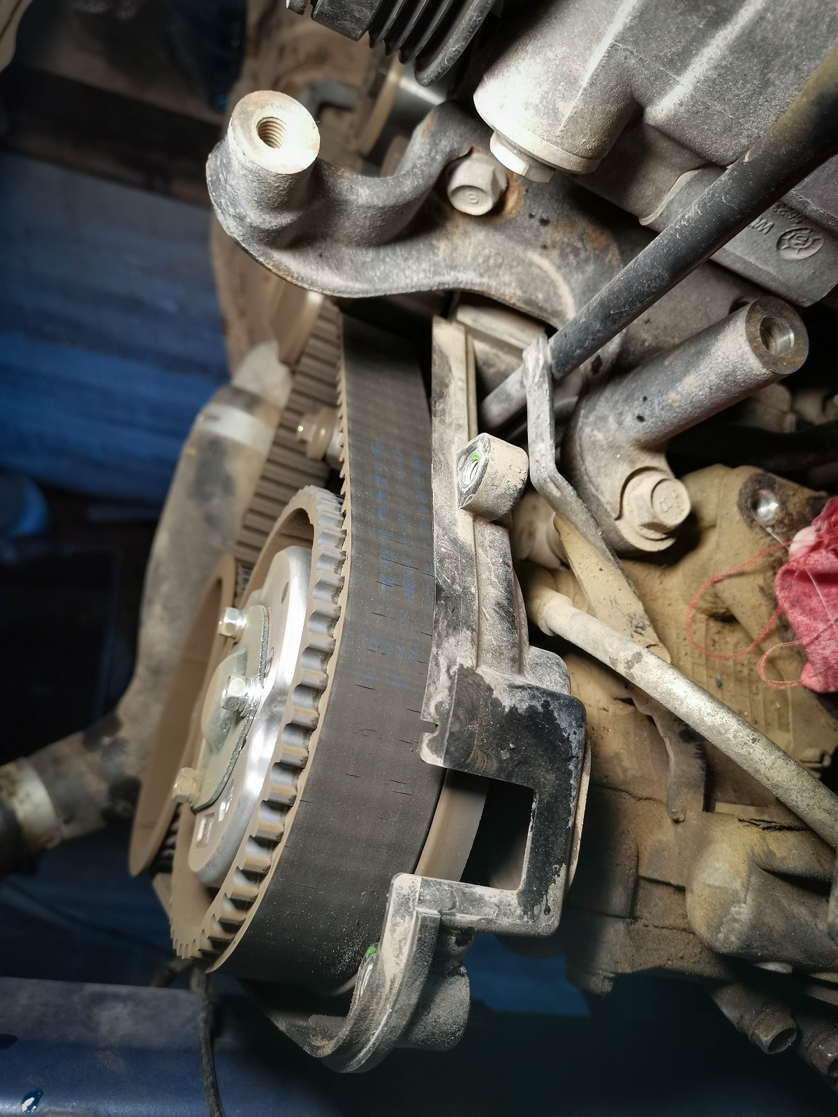

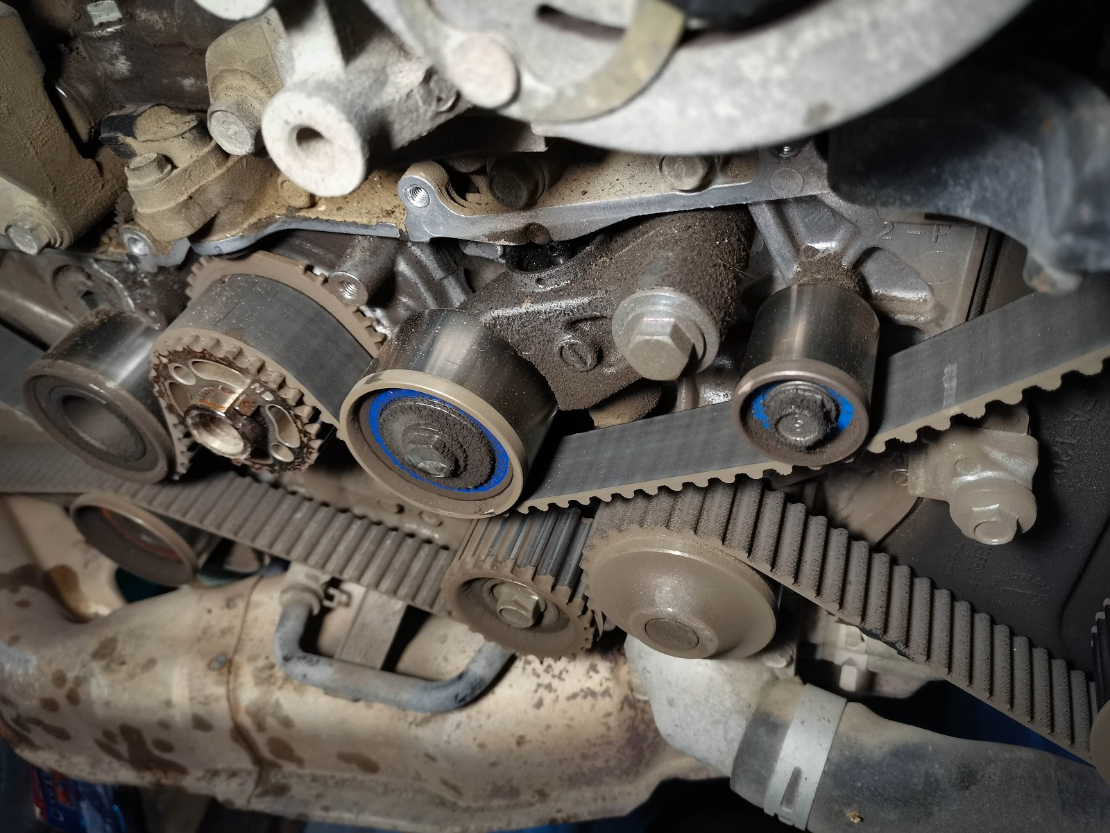

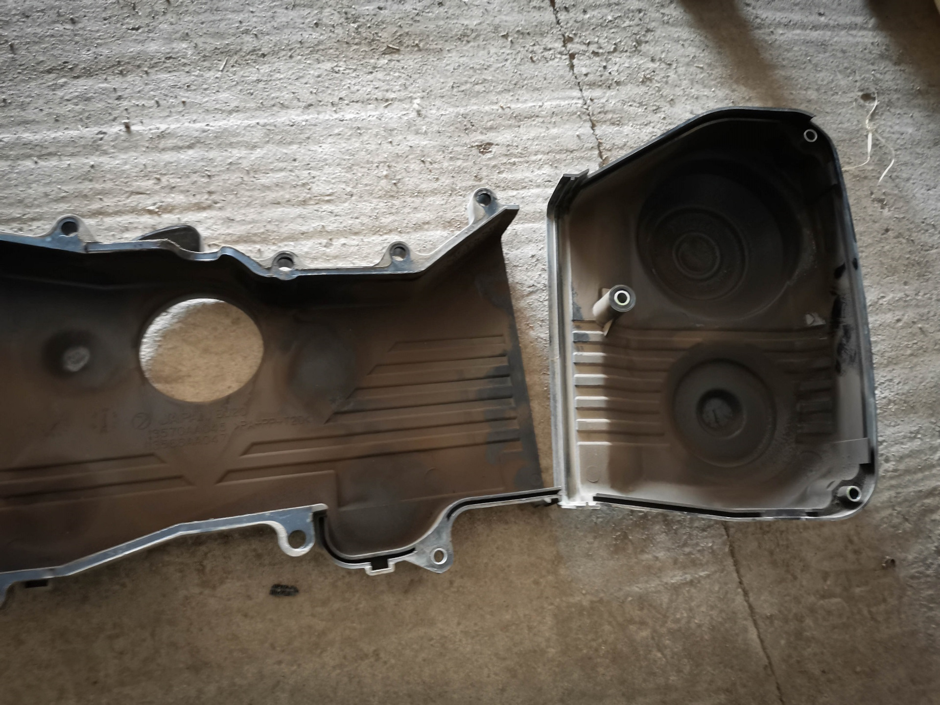

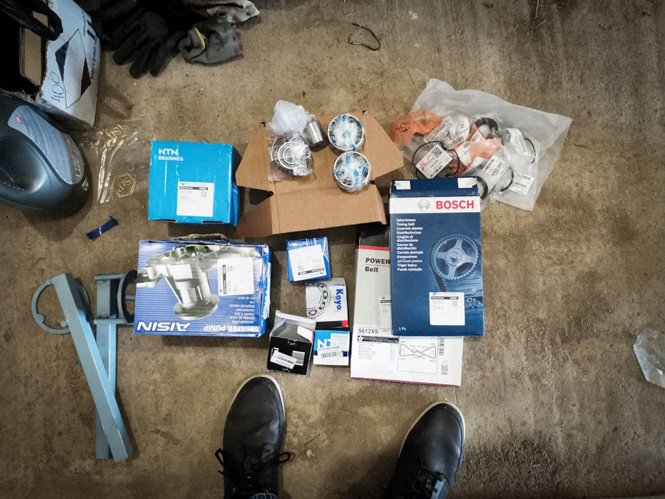

В общем не став ждать когда наступит 100тыс, решил на 95тыс. заменить ГРМ и не зря.
Собрав всё в кучу для намечающего ТО:
Паразитный (зубчатый) ролик — SKF VKM 88001;
Паразитный (гладкий) ролик, зубчатый ремень KOYO PU306030RR9H 2 шт.;
Ролик промежуточный (маленький) ремня ГРМ NTN NEP31003B4;
Ролик натяжителя ремня ГРМ NTN GT381.02;
Водяной насос (он же помпа) AISIN WPF-023;
Ремень ГРМ GATES 5612XS (но так вышло что еще есть и Ремень ГРМ BOSCH 1 987 949 199);
Сальник распредвала 80674-2160 2 шт.;
Сальник распредвала 80673-2160 2 шт.;
Сальник коленчатого вала передний 80673-3030;

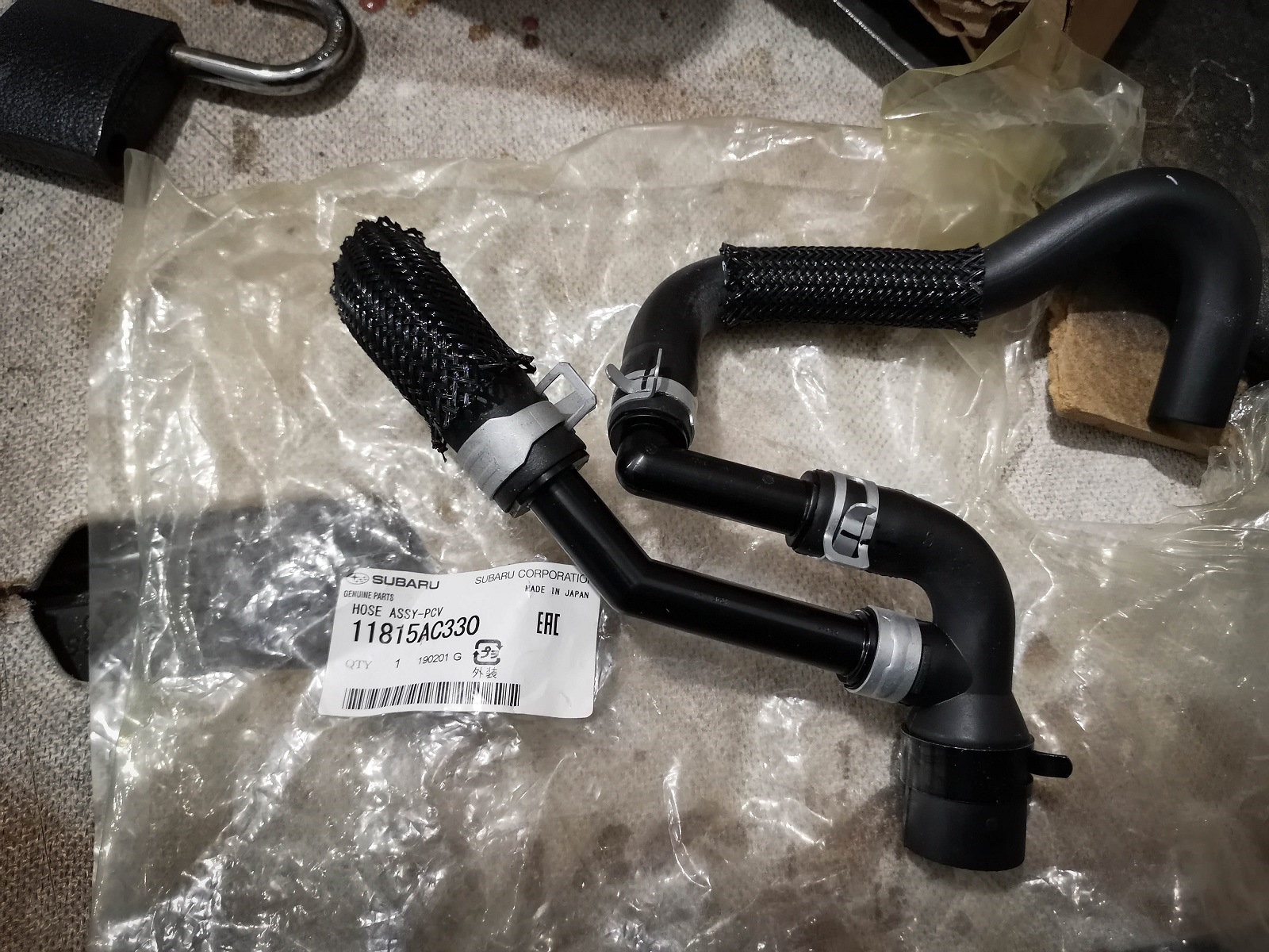

Патрубок вентиляции картерных газов 11815-AC330;

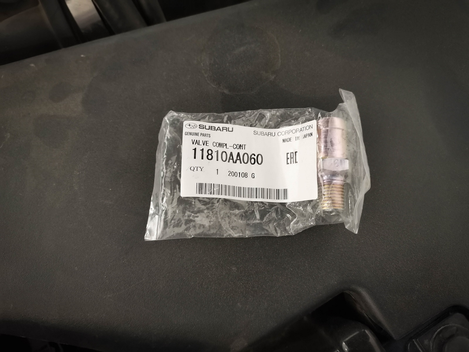

Клапан рециркуляции выхлопных газов 11810-AA060;

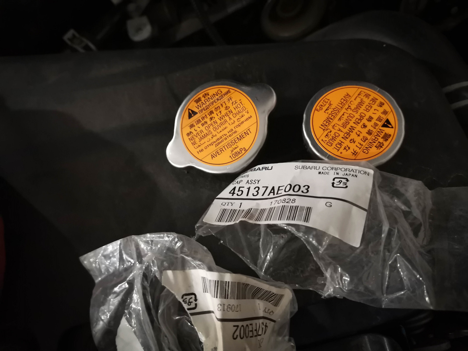

Крышки на систему ОЖ 45137-FE002 и 45137-AE003;
Термостат 21210-AA030.
Вроде ничего не забыл)))
Еще за ранее была куплена смазка Шеврон и во всех роликах заменена смазка.

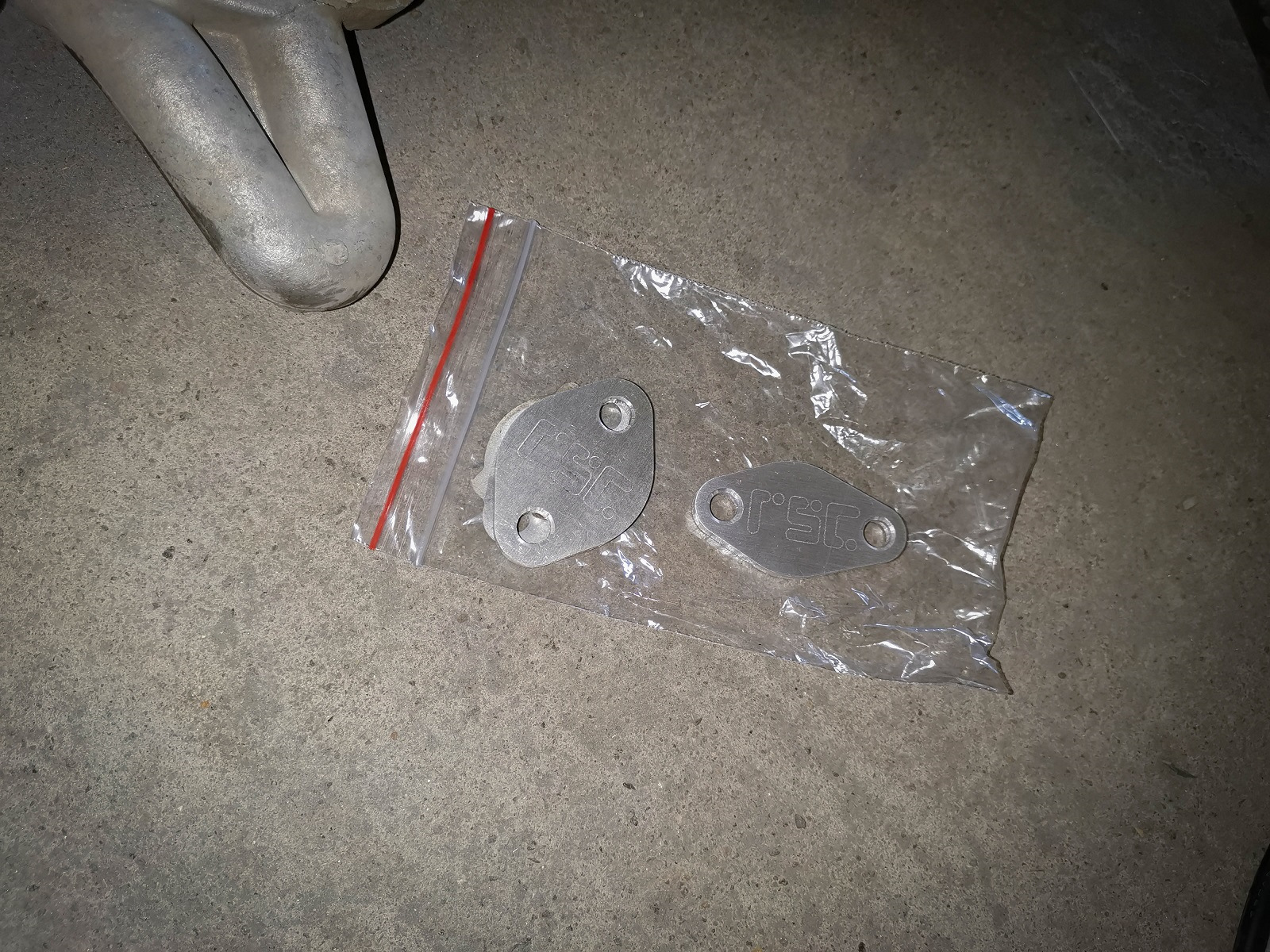

Заказаны заглушки системы впуска вторичного воздуха.

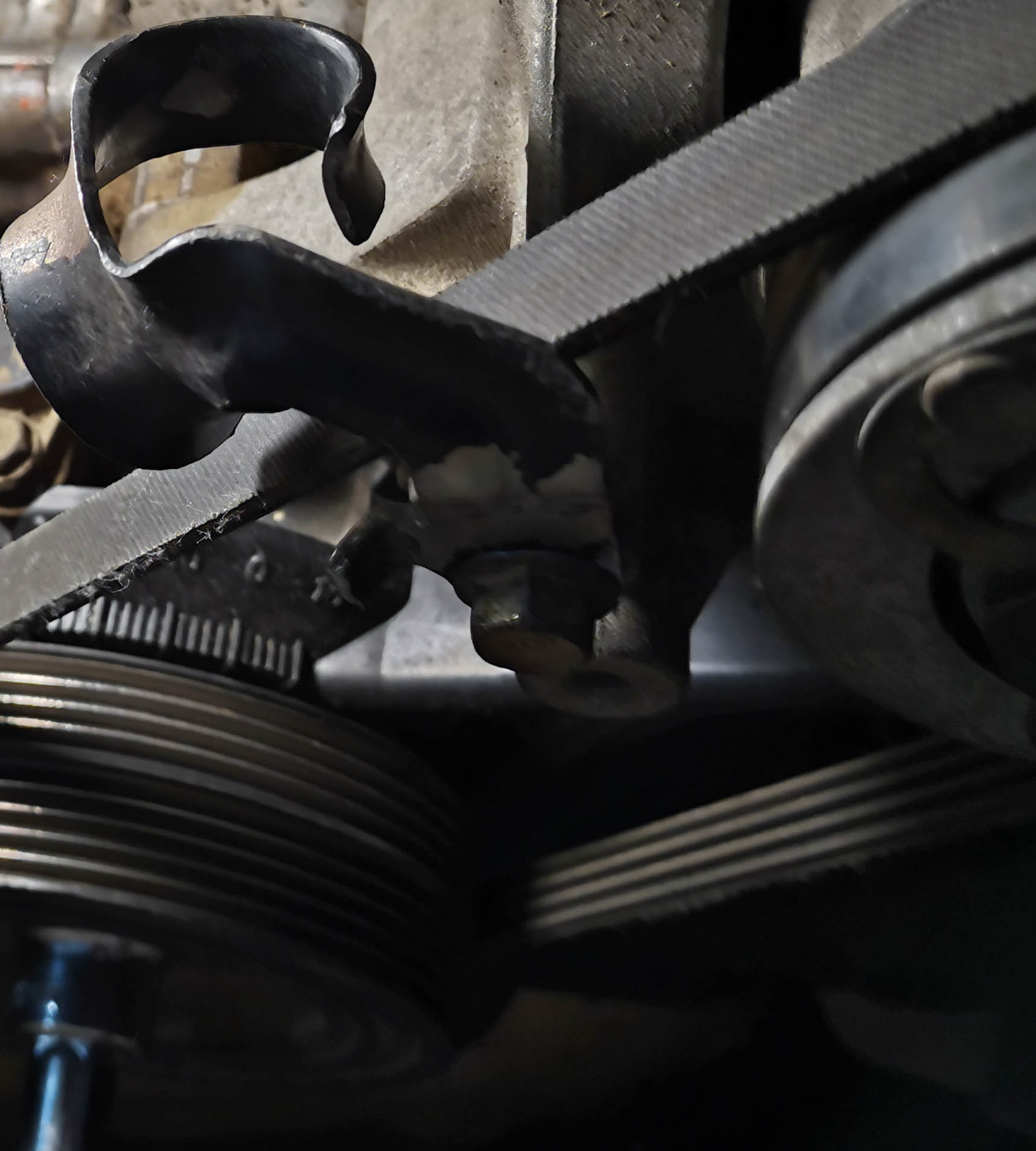

Все отмыто, собрано и заведено. Единственная подстава была в том, что ремень кондиционера на SH идет без натяжителя и чтобы его одеть нужен спец ключ, хер там плавал и так поставили.
Ну и долго выгоняли воздушную пробку с системы охлаждения, после этого проехал 3000км пока все гуд.

удивительно, что не обосрали что ремень даже не гейтс)))
никому не говори про бош) потому что он хорош)
Гейтс вроде не плохие, но и бош не чуть не хуже
бош на разрыв прочнее АА240 на 60%
гейтсы после этого перестал себе ставить.
посмотрел сейчас: я 4 года назад их купил по 1180₽
1 разрывал
2й уже 4й мотор меняет и живее всех!

Помпу на таких пробегах не меняют, а так все верно.
На 200 вроде замена помпы идет?
