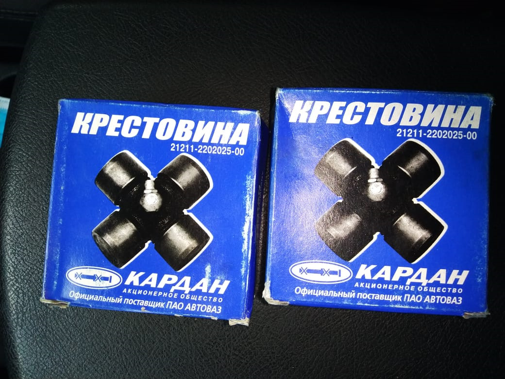

На прошлом своём визите к мастерам, с которого не прошло и месяца и 4000 км, мне поведали о ближайшей и неминуемой гибели втулок цапф. Внимания я естественно этому не предал: что за втулки, на скорость полёта вроде не влияют… Так вот в начале прошлой недели стал я замечать довольно отчётливый металлический звон на неровностях дороги. Ну и бог бы с ним подумал я, мой основной маршрут — трасса. Но всё таки решил записаться на сервис. Записали меня на вторник, который стало быть будет завтра, и подтвердили что это скорее всего втулки цапф, мол можешь сильно не беспокоиться. Я и не беспокоился, хоть звон стал уже проявляться и на ровной дороге и стал ритмичным, на оборотах >2500, правда расходился и смолкал совсем. И вот в четверг пути мои пересеклись с товарищем у которого есть и гараж и яма, которая чисто случайно, оказалась свободна. Не теряя времени заскочил посмотреть — что же там такое диковинное так бренчит уже… Моё удивление было сильным, ибо 4-й подшипник задней крестовины кардана, отсутствовал как класс. Если не считать его наружной обоймы. Крепко выдохнув, доехал до дома 30 км, на честном слове и одном крыле. Вечером засел за инет в поисках, лучшей крестовины. В сервисе предпочитают ставить исключительно оригиналы, по крайней мере других у них нет. Следующим моим удивлением было то что официальный УАЗовские крестовины, в зелёненькой коробочке, с логотипчиком — made in china. Всё думаю слезай приехали…
Выбор помог сделать вот этот ролик:
Присмотревшись, решил найти и пощупать разные крестовины. Официальные действительно не впечатлили, смазки мало, иголки короткие, подшипники даже на пару мм сдвинутые безбожно люфтят. Да и china, на патриоте… Весёлые оранжевые china "no name" оказалась дороже и ещё хуже, и как так? Остановил свой выбор на крестовинах АО "Кардан". Осмотрел — установлены плотно, люфтов нет совсем, даже если надеты на половину, смазкой набиты тоже добротно. Тавотниц правда нет, но мне и не надо, меня под машиной сильно то и не тянет ползать, будут бегать пока опять не сойдут) Видимо предвидя моё воодушевление продавец, залупил за них цену — 950 за штуку, при том, что оригинал — 450… Но деваться не куда, уж если нравятся — пришлось брать.
В пятницу утром укатил УАЗа в сервис и взял подменный авто жены (очень полезно иметь две машины)))). По срочности мы правда друг друга не допоняли с мастером и в результате забрал авто я только утром в понедельник, Но зато доволен как слон — ушли не только стуки, но и вибрация на +80 км/ч.
Осталось вылечить злополучные втулки цапф…

Ставил эти кресты на шниву, прожили 5 т.км. Интересно, что за официальные кресты из Китая, если у нас с 15 года стоят сызранские карданы ЗАО "Кардан"?
Белкардовские крестовины хорошие. Лучше сызранских, но подороже. Если сызранские у нас стоят рублей 500, то белкардовские 800 примерно.
И как это нет тавотниц, если они даже на кресте на коробке нарисованы? Сколько раз покупал такие кресты, все с тавотницами были. Это родные без них стоят.
