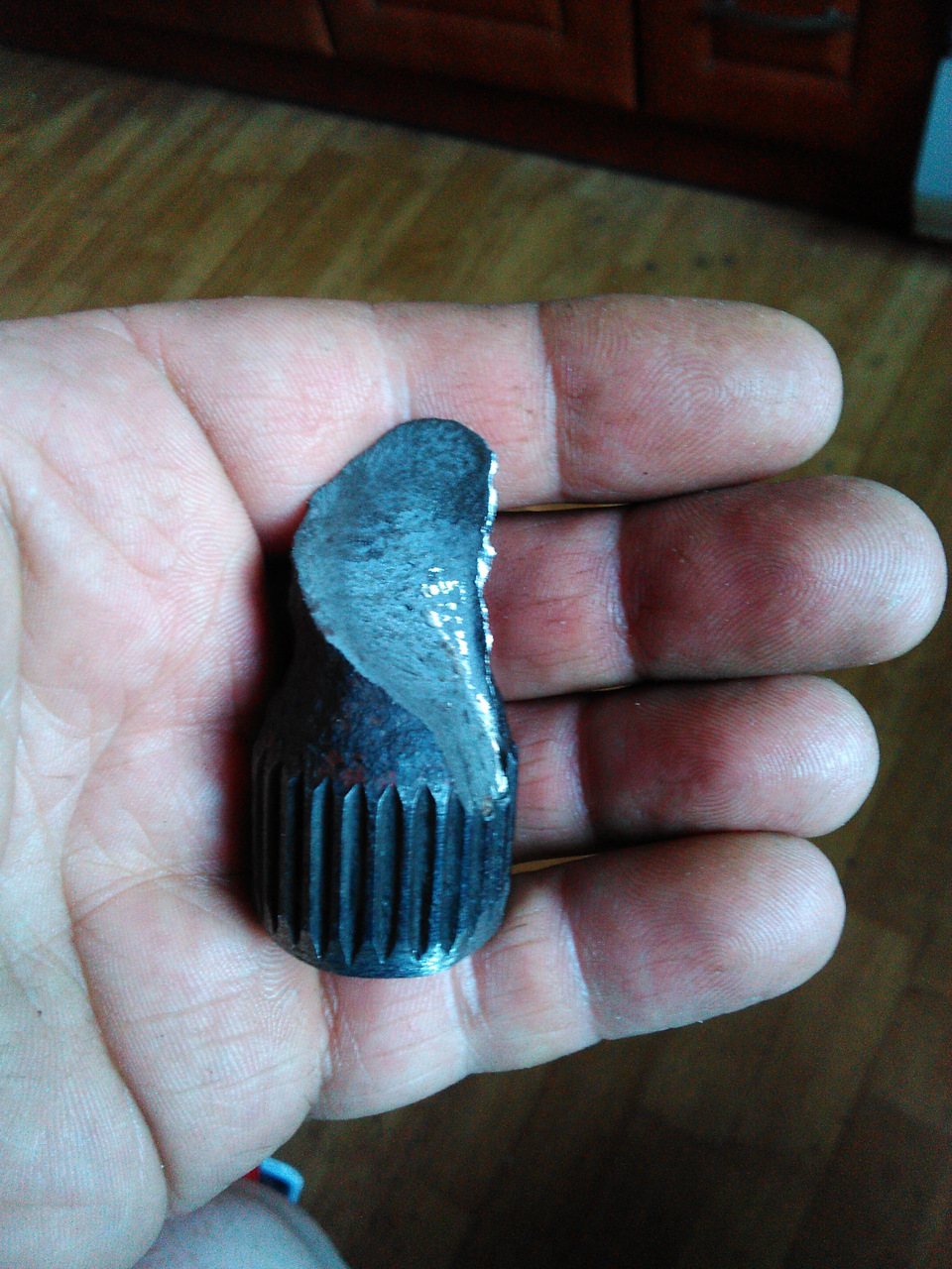

торсионы лопаются в 99проц случаев из-за коррозии в месте входа в лапу. И он спокойно лопается даже в абсолютно пустом авто в статичном состоянии.
Лопается от увеличенного хода подвески и угла скрутки торсиона соответственно, он уже уставший и просел на определенный угол скрутки невозврата, но штатно аморты не дадут им скрутиться больше расчетного изготовителем, сработаю отбойники . Вы его перещелкнули и тем самым дали возможность скручиваться больше …
То что сделал автор по сути тоже позволяет скручиваться больше, но у него увеличение всего около 35мм, а перещелкивание торсиона на 1зуб это 70мм!

Дима, это вроде как ты писал что торсионы лопают от корозии, а не от того что их переставляют на зуб чтобы поднять жопу, как это написал vit. Вот я и не согласен, что только от коррози, просто от перещелкивания лопают аж бигом.
Все, закрыли тему, дернуло ж меня откомментить .
вот тут он в большинстве случаев ржавеет и лопается
