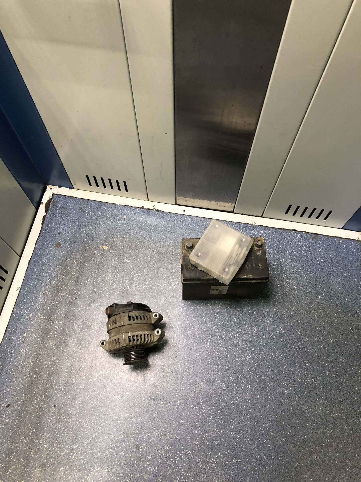

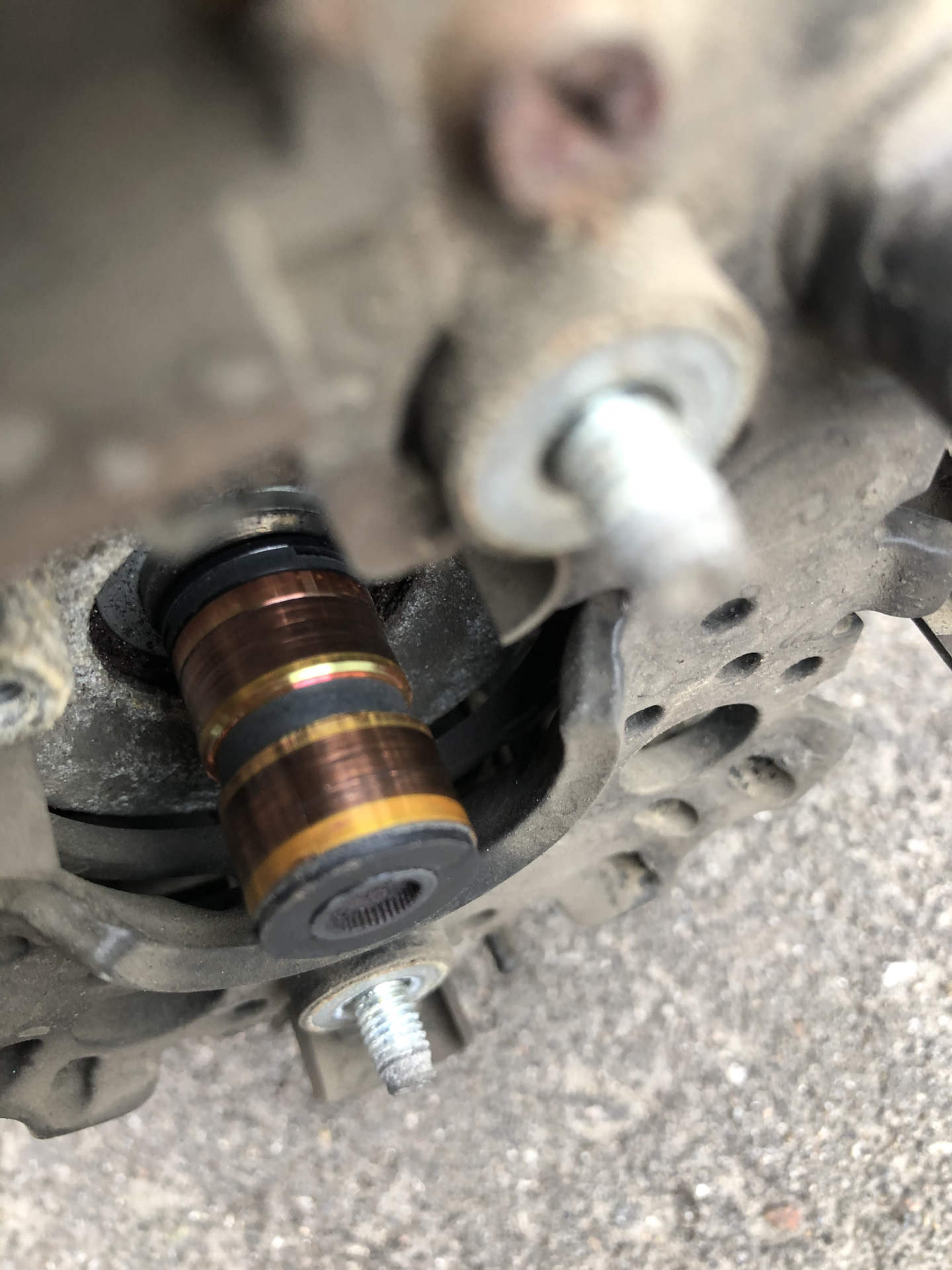

И так расскажу подробней как отказал гена .
В общем обнаружил какую ту вибрацию, подумал может подушка какая то отказала, катался не каких ошибок !
На утро так же вибрация
Через несколько км загорелась ошибка подушки, после неё vsa, abc .
А потом уже знак аккумулятора

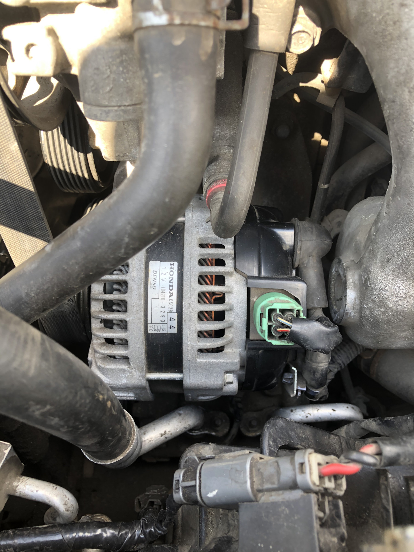

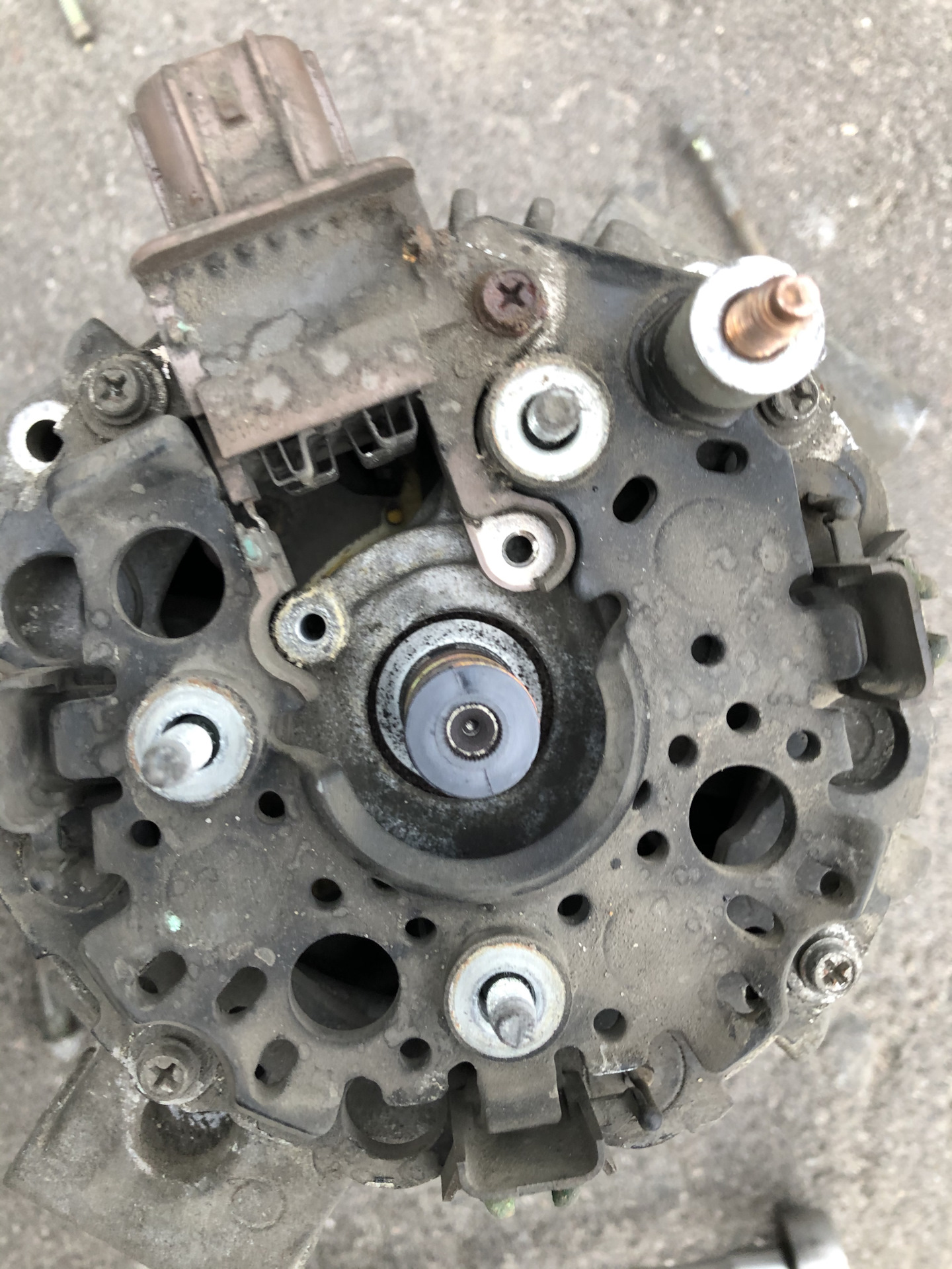

По итогу добрался до дому и начал смотреть, скинул клемму и сразу заглох, но здесь и предполагать не нужно, очевидно это Генератор !

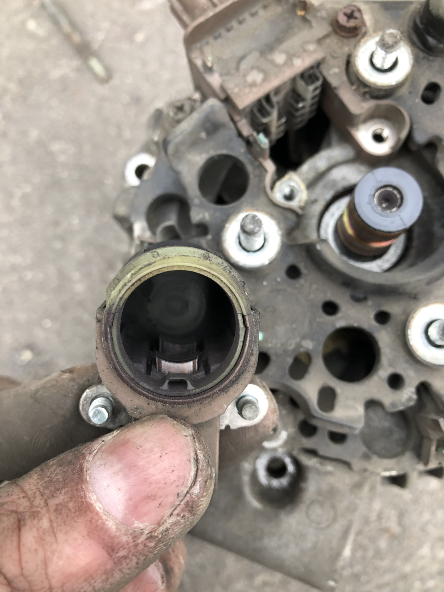

После снятия обнаружил щётки были стёрты, но не стал их менять
, начал думать как поступить либо свой сделать либо купить б/у
В Москве продают один хлам да и Цены космос 🚀
Да и диагностика тоже кстате стоит денег что бы свой проверить что с ним, в общем свой оставил будет время сделаю !

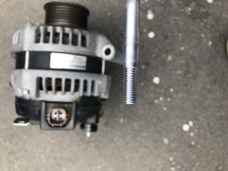

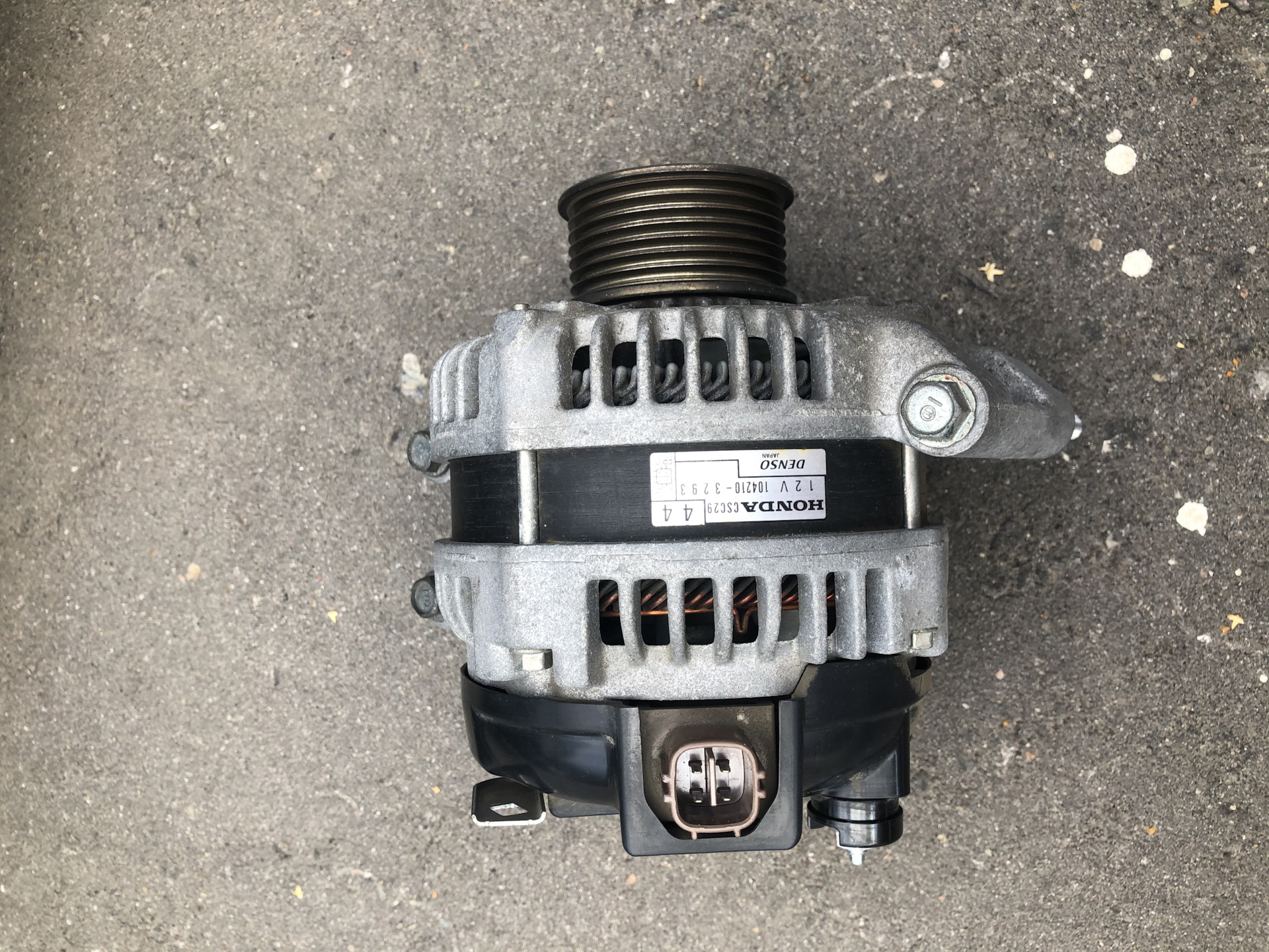

А так нашёл у знакомых с дального востока по хорошей цене, можно сказать новый, на нем пробег где то 50000
Болты даже новые, смотрите по фото
Цена не секрет отдал 4500 за гену

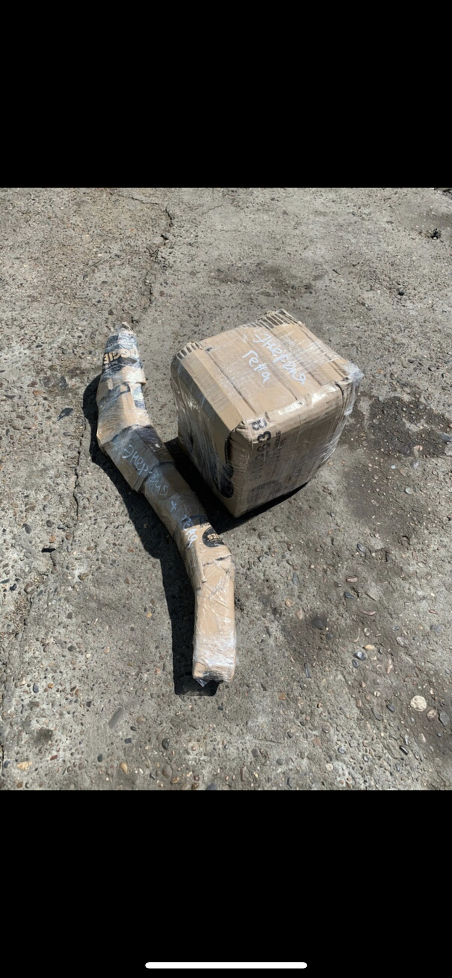

Ещё трубку кондея подкинули мне 💪

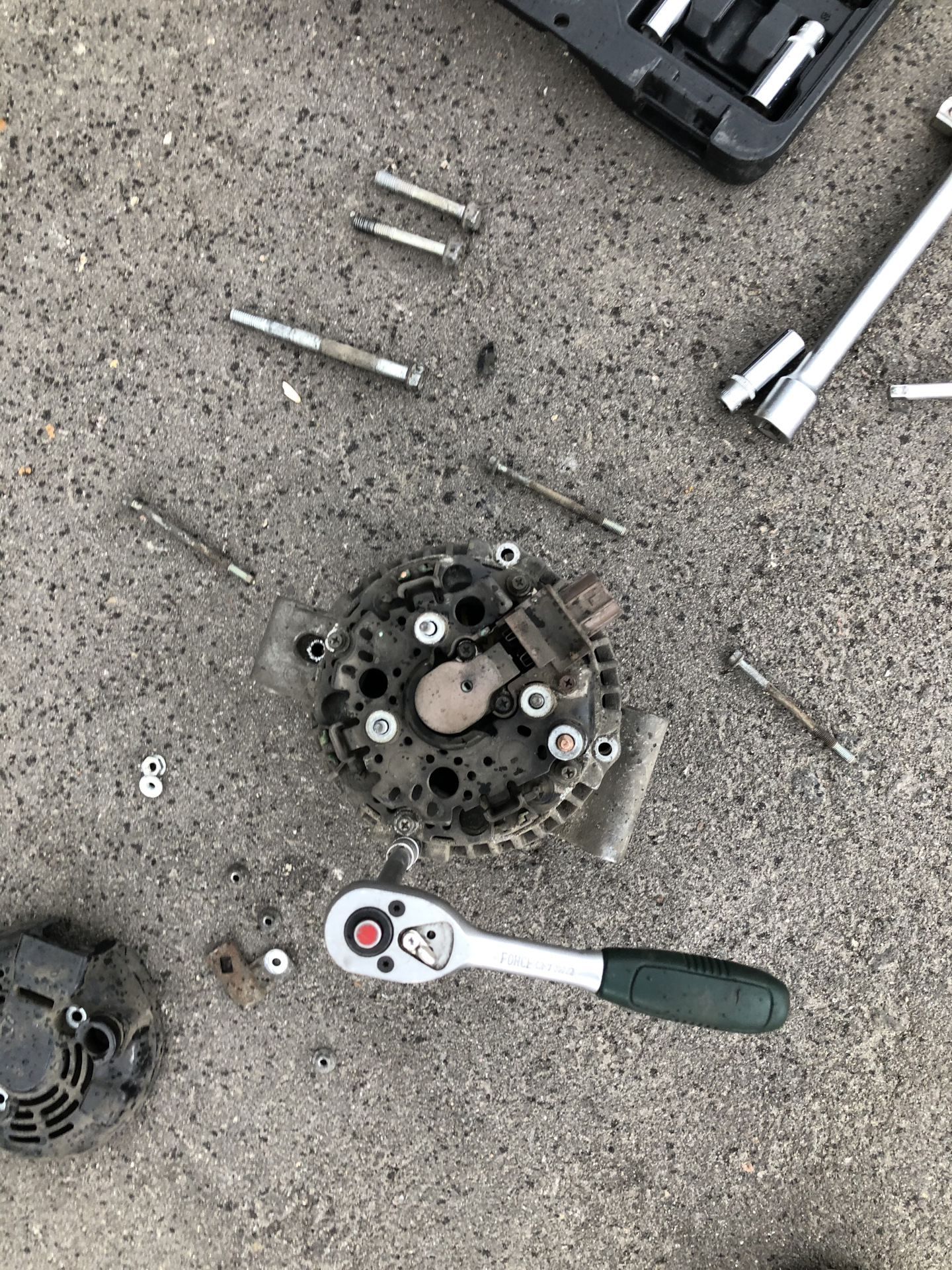

Хорошо, спасибо )
Его можно снять без снятия вентилятора ?)
Там не чего сложного нет открутить 2 болта и бачок снять и все сможешь вынуть гену
А так не снимешь
