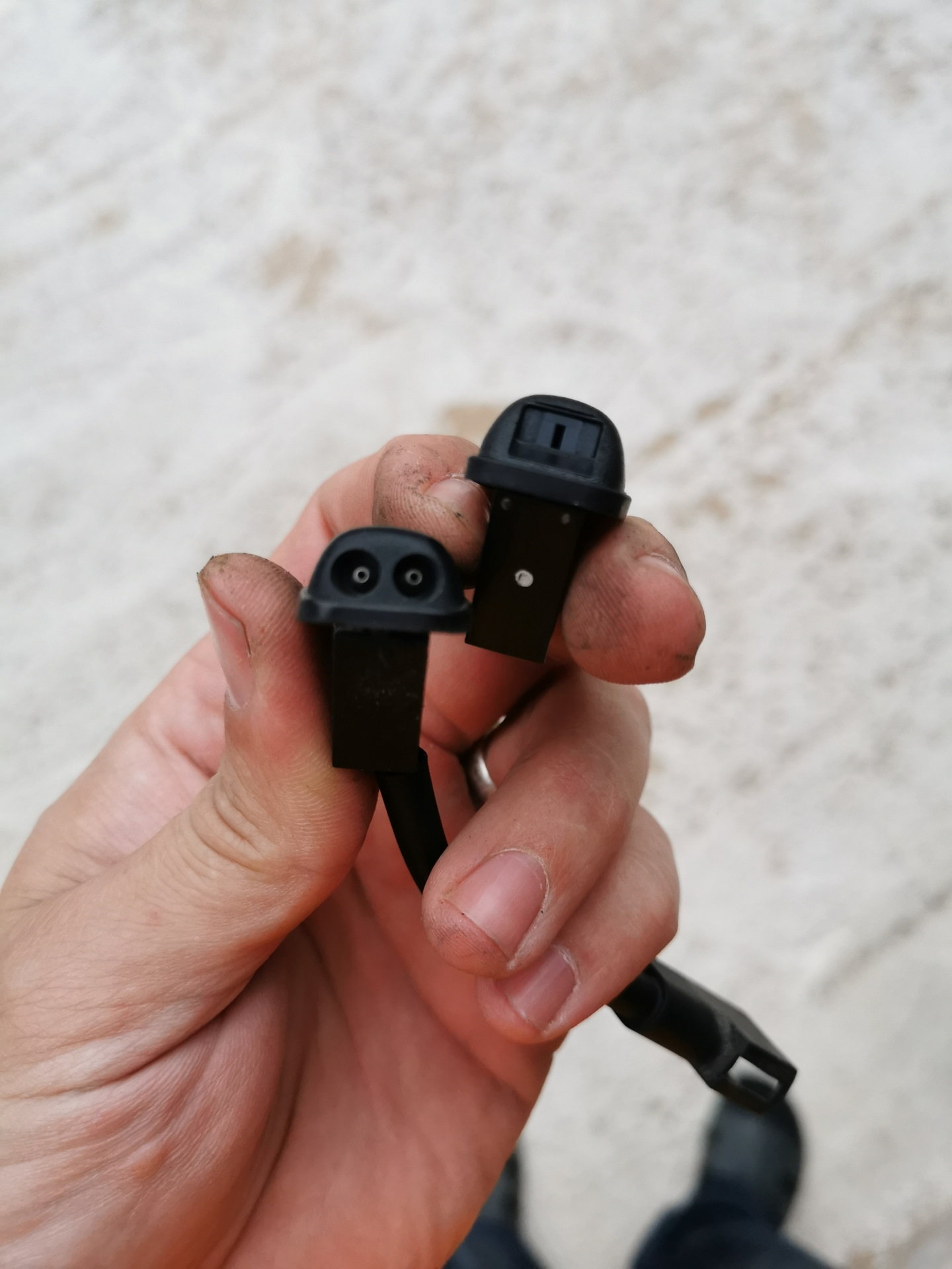

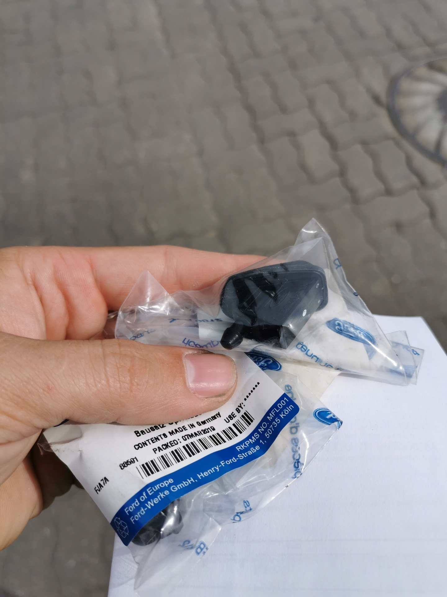

Всем привет, немного информации по мелочам которые были сделаны. Установил веерные форсунки от 3го фокуса оригинал нашёл не дорого без обогрева, на старых у меня был обогрев аккуратно вырезал и переставил в новые ничего сложного нет.

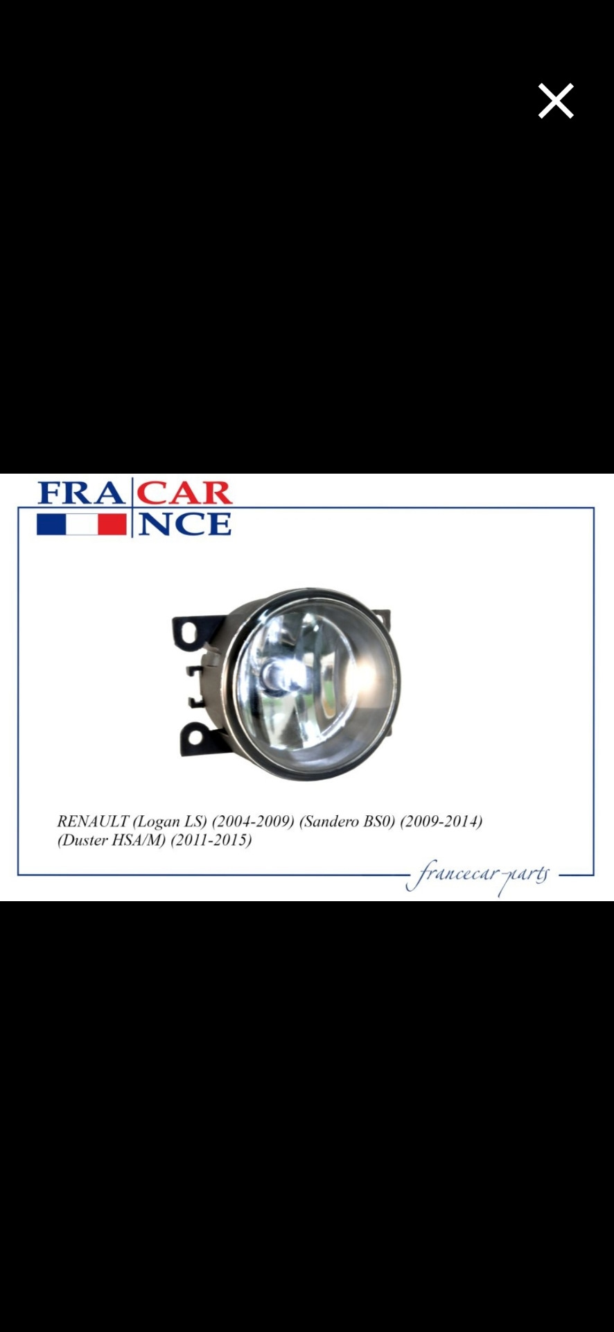

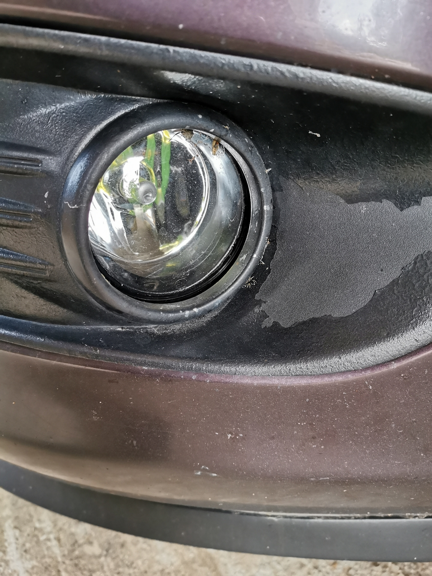

Следующее что было сделано это замена противотуманок, мои совсем запесочены и одна была треснута, заказал от логана чуть по бюджетнее чем оригинал.

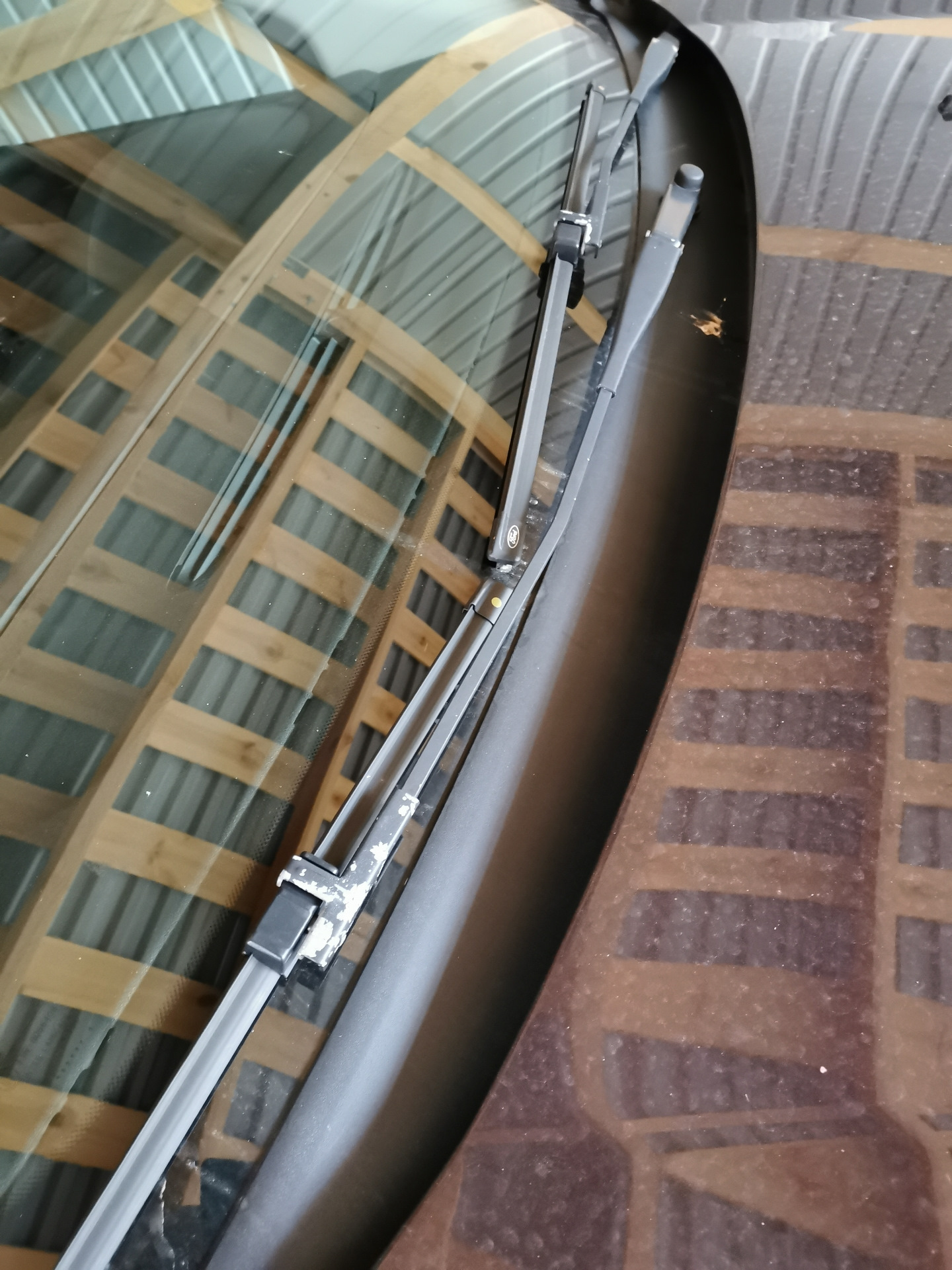

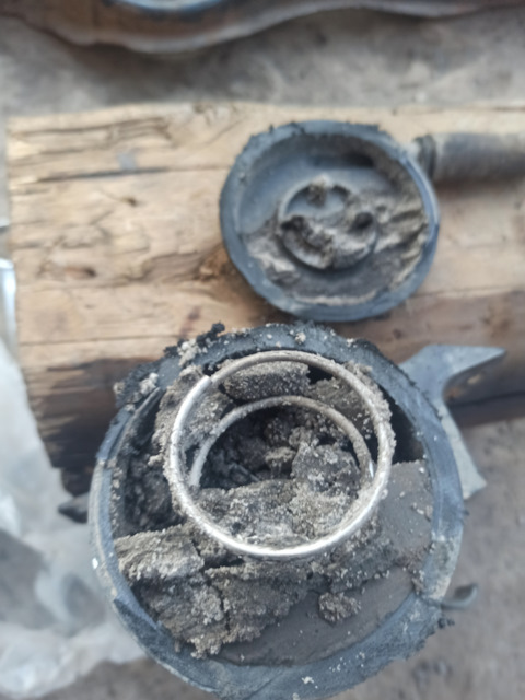

Дальше решил заняться поводками дворников совсем облезли

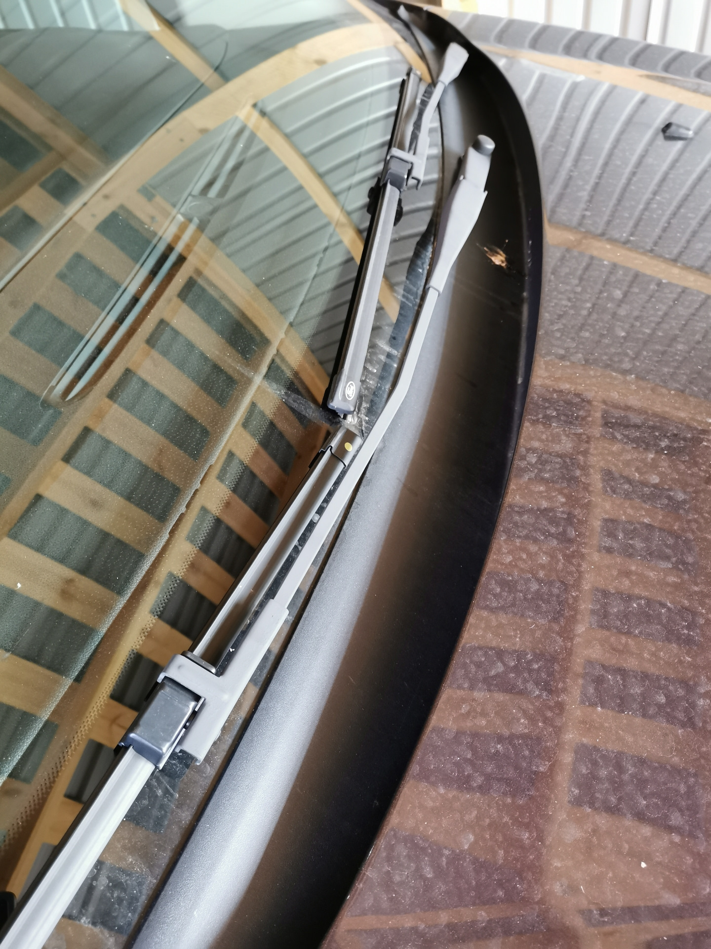

Привёл в порядок покрасил в 3 слоя посмотрим сколько продержаться
Сразу поставил новые дворники оригинал дорого решил искать аналог и нашёл оригинал от пежо ситроен идеально подходят артикул 6423A4 в 2 раза дешевле.

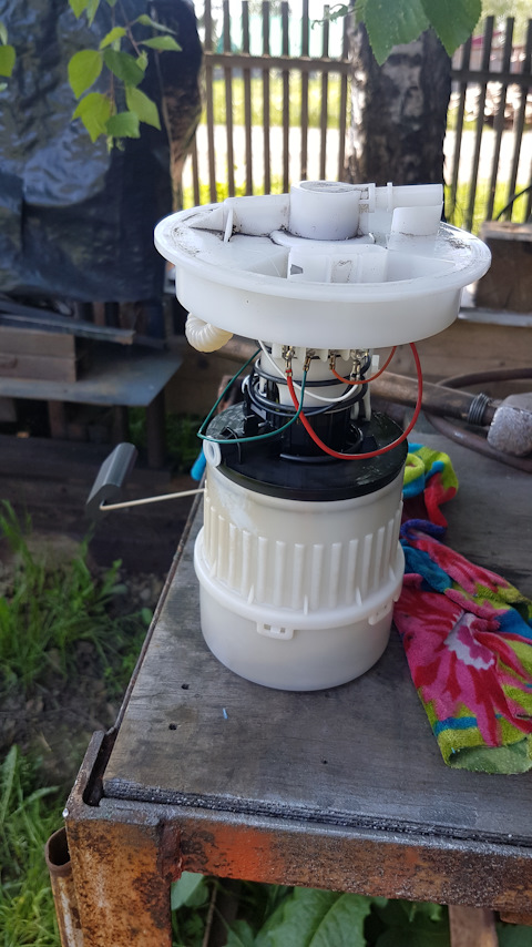

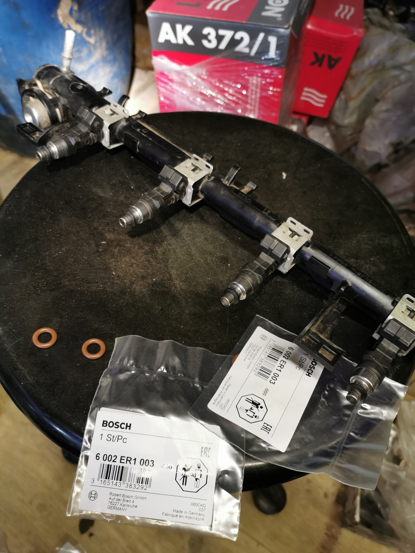

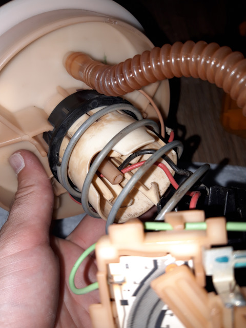

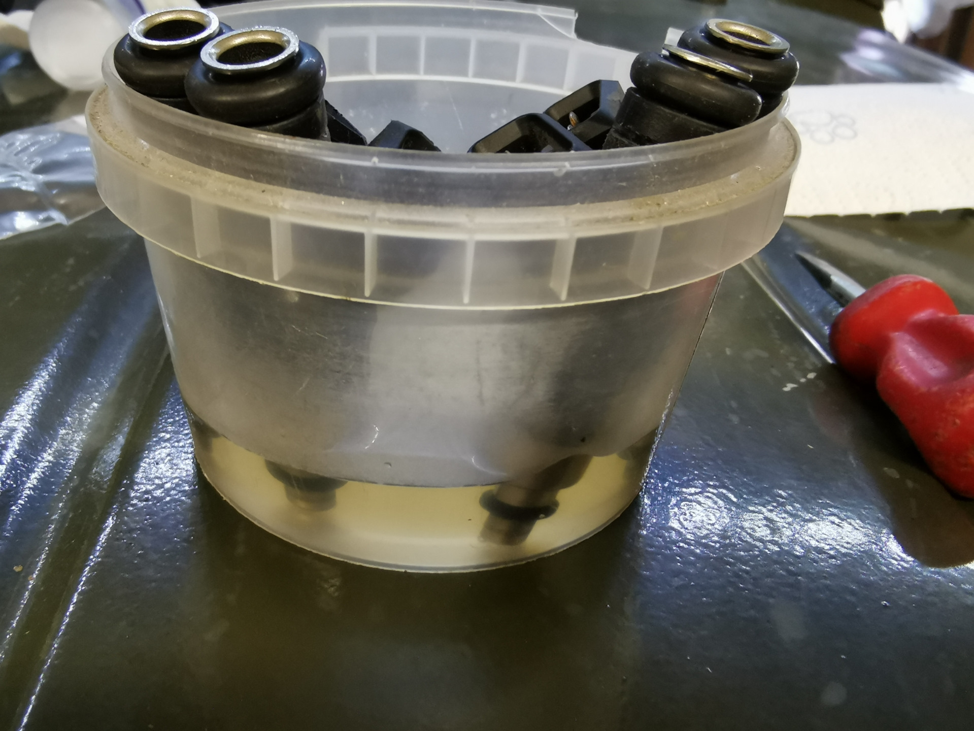

Из последних что было сделано установил топливную рейку от 3 го фокуса на форсунках 4 отверстия вместо наших 2х, все почистил форсунки на всякий случай подержал в димексиде и промыл чтобы не думать об этом, купил новые уплотнительные кольца все подходит без доработок.
Пока по поводу расхода говорить рано после установки машина завелась без проблем и работает ровно дальше буду наблюдать.

Заказывал веерные форсунки от фф1 американца без обогрева, начал срезать обогрев со-струйных фф2, один обогрев снял нормально, а второй повредил внутрянку, езжу пока без обогрева, т.к. обогревательный элемент от фф2 был крупнее чем разьем от фф1, пока подтачивал срезал обогрев со-второй форсунки, но повредил элемент, теперь походу не работает. Резинка что стоит между капотом и форсункой струйной от фф2 не подходит к американской веерной фф1, а у американки не идет в комплекте, но она и не особо на них нужна т.к. расстояние между креплением американки и краем форсунки маленькое, только капот и влезает, но сидит плотно. Да кстати у меня американки наоборот выше бьют аж крышу закидывает, но работу свою выполняет + обратка от тойоты стоит. Если номер американки кому нужен пишите в личку. А от фф3 с обогревом идет в комплекте резинка уплотнительная? Я вот тоже думал низко бьет, много слышал, а у меня наоборот…
Я тебе выше написал, по чему я с ними ездию. Жду от фф1. Какие Стыковки. Как приедут от фф1, сделаю фото и видео. И тебе покажу работу форсунок от фф1.
На Драйве, много информации, по поводу форсунок. Какие лучше.
У меня в данный момент стоят веерные от третьего фокуса, и они лучше обычных и выполняют свою функцию, а поливать грязью вещь которой сам не пользовался ну такое себе дело.
У меня именно такие и стоят. От ФФ3 веерные.
Отлично 👍
Но я их буду менять, потому Что! они не выполняют свою функцию.
Очень странно получается поставил веерные от 3го понял что не выполняют свою функцию и продолжать с ними ездить, а так надо было бы вернуться к обычным от фф2 нестыковочка получается.
Веерные форсунки от ФФ3, не очем. Они брызгают ниже середины Лба.
И все же они лучше обычных
Они не могут быть лучше. Потому что, они не выполняют свою функцию.
У вас такие стояли?
Обычные ФФ2, сейчас стоят от ФФ3.жду когда приедут от фф1, заказал новые.
А форсунки топливные с рампой брал от фокуса 3 какой мотор ?
От 1.6 тоже

Как я понял это на 1.6 только по 2 сопла в форсе, свои снимал чистить там 4.
Да, у меня 1.6 двиг
а можно номерок форсунок?)
Да конечно, артикул 1708796
