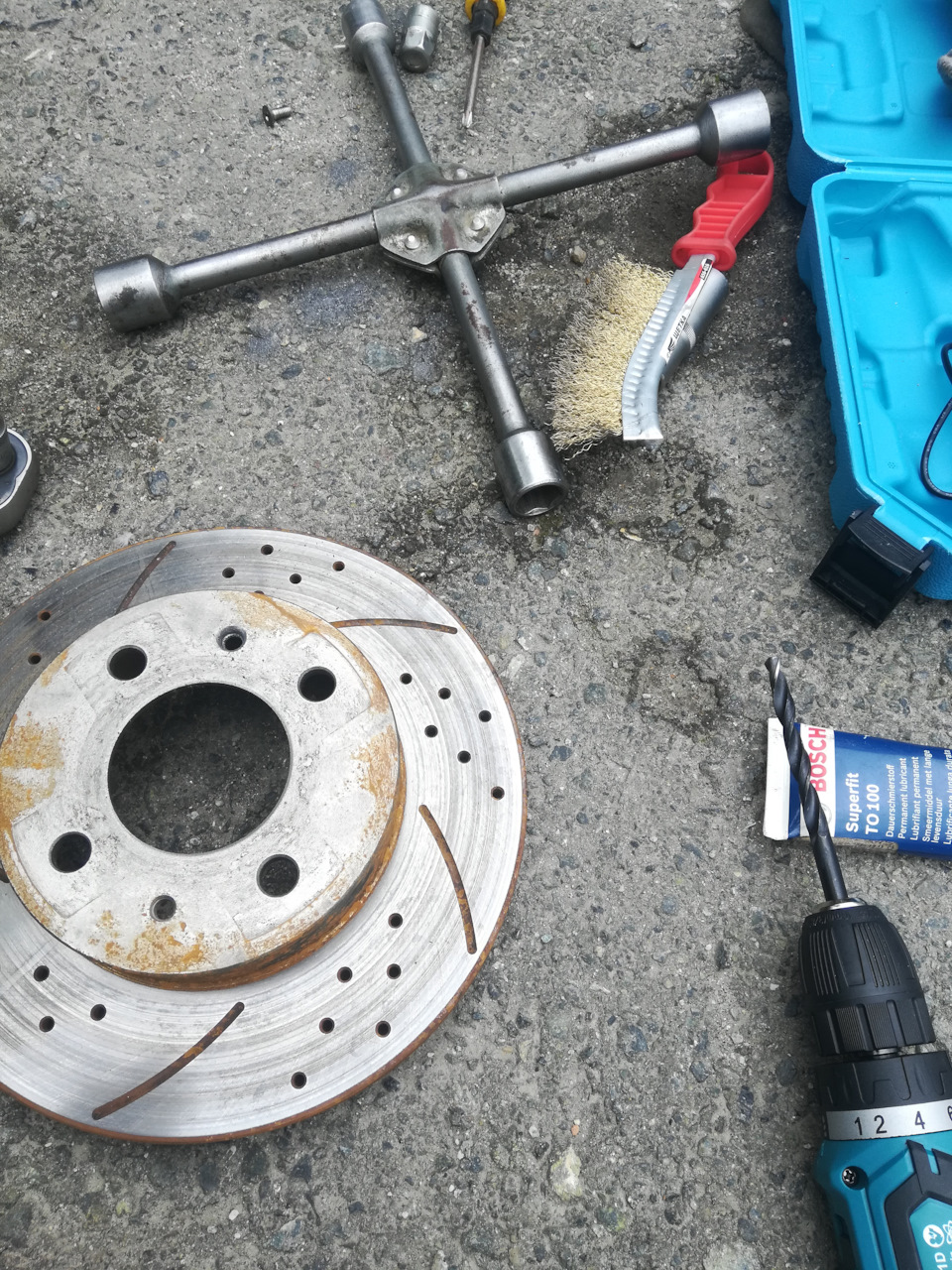

Всем привет! Вообщем переставил я местами тормозные диски, чтобы было все по направлению, потому что многие писали что они у меня не правильно стояли в предыдущем борт журнале есть фотки, вообщем поставил все как надо, также просверлил отверстия под винтики, сделал их больше, чтобы винтики были глубже, видимо это заводской брак такой у этих дисков, также стучал суппорт в прошлый раз когда я переставлял местами диски, в этот раз этого не ощутил, промазал все тщательно все направляйки и все ок, ну посмотрим что будет дальше…
Запчасти на фото: TO100

Вибрация появилась у меня ставил в апреле 19
Я на 16-ых катках езжу все в порядке
У меня 15… Жму тормоз и биение в педаль. Может перегрев схватил
Проточи их
Дорого. Проще ате купить уж
Ате около 5 стоят
Я знаю может беда с вибрацией уйдет

-на упаковке диска были обозначения L и R !
-иногда надо прислушиваться к коментам !
-колодки не сильно скрипят ?
Где там на упаковке такое написано? Покажи
www.drive2.ru/l/10312313/
Это у тебя есть я вижу, а у меня не было никаких обозначений
timur-5
Колодки скрипят когда на греются сильно хотя сейчас после перестановки не проверял
как диски? не бьют? у меня такие же, перегрел, теперь вибрация
Не бьёт, все хорошо, но если сильно нагреть скрипят колодки иногда
