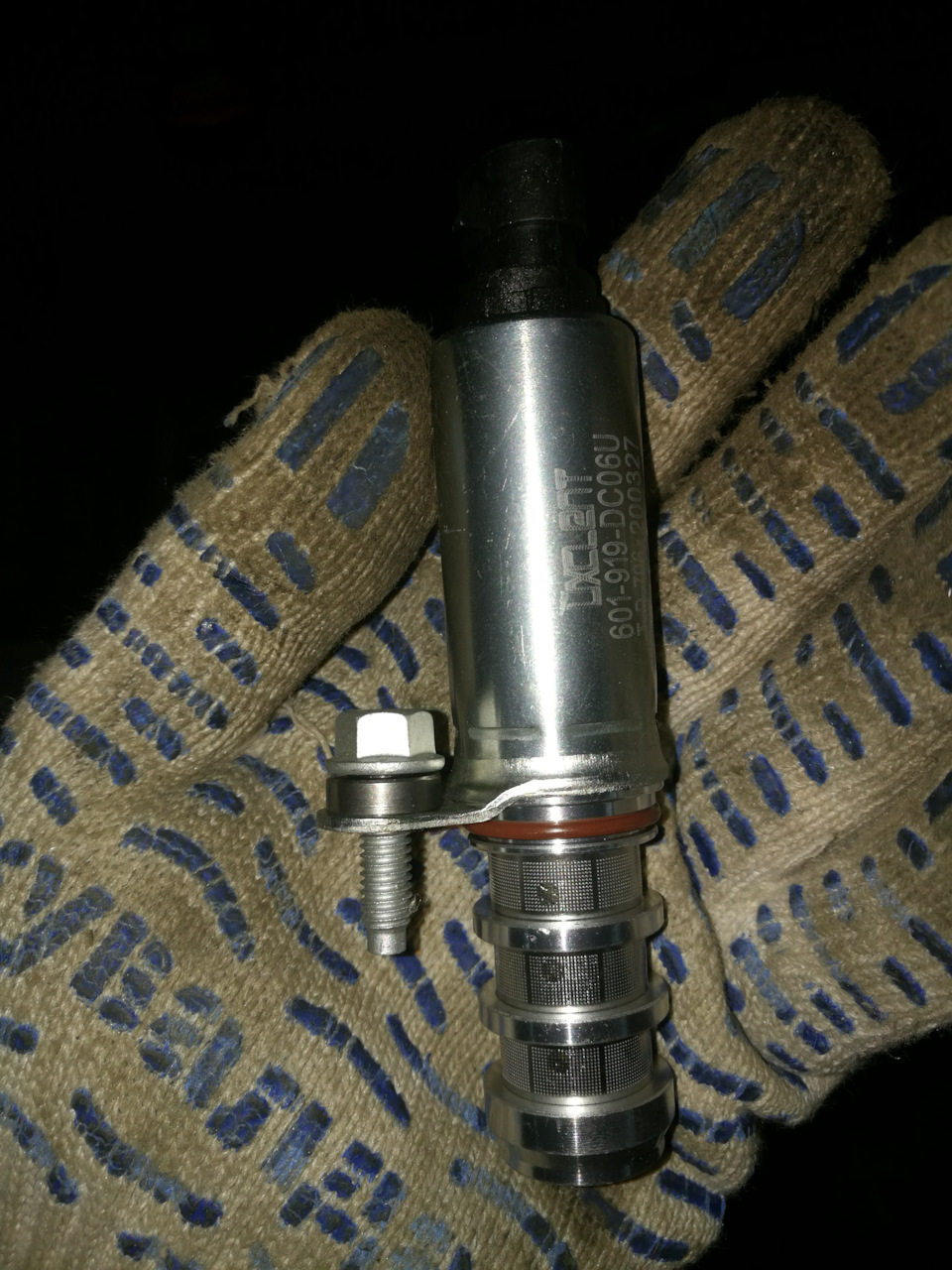

С самой покупки не нравился мне цокающий звук из под капота на холостом ходу. На цепь не похоже, на дизеление тоже.
Недавно поменял впускной электромагнитный клапан (ошибка 0010). В сервисе советовали менять парой — впуск и выпуск. Я решил, что впуска будет достаточно.
И вот недавно цоканье усилилось. Тогда я понял, что такой звук издают электромагнитные клапана. Решил поменять выпускной.
Сложного ничего нет. 15 минут и новый клапан стоит на своем месте.
Брал фирмы UXCLENT 601-919-DC06.
В итоге цоканье стало мягкое почти не слышное. И как бы это не было странно, но тяга улучшилась. Значит клапан всё-таки начинал работать некорректно (хотя ошибку не выдавал).

А почему 2-й клапан от также как и 1-й фирмы CGA не стали ставить ?
Не устроил ?
Да просто сэкономил
Ну т.е. к клапану от CGA претензий не появилось ?
P.s. ищу себе аналог на свой клапан, потому и пристал
Все отлично!
