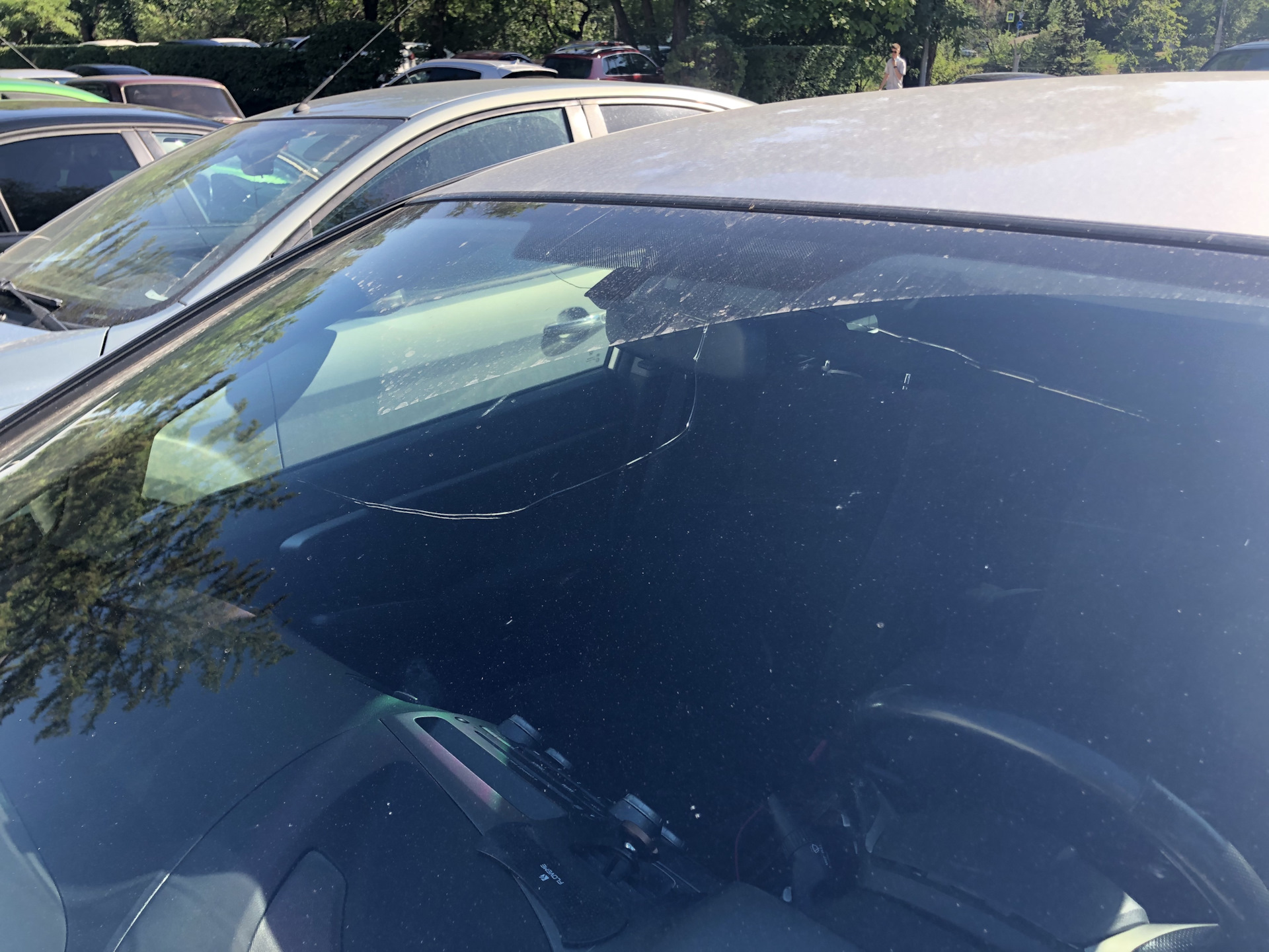

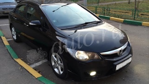

При поиске сивика, как настоящий перфекционист, искал авто в заводской краске, чтобы стекла были все родные и тд и тп…Наивный скажите вы)) но нет, такое авто было найдено. Счастья не было предела, а потом уже пришло осознание, что лобовое хоть и оригинальное, но было весьма в печальном состоянии (затертое, в мелких сколах от камней и имелась не большая трещина за зеркалом заднего вида). Как ни как машине почти 10 лет, а оно стояло оригинальное.

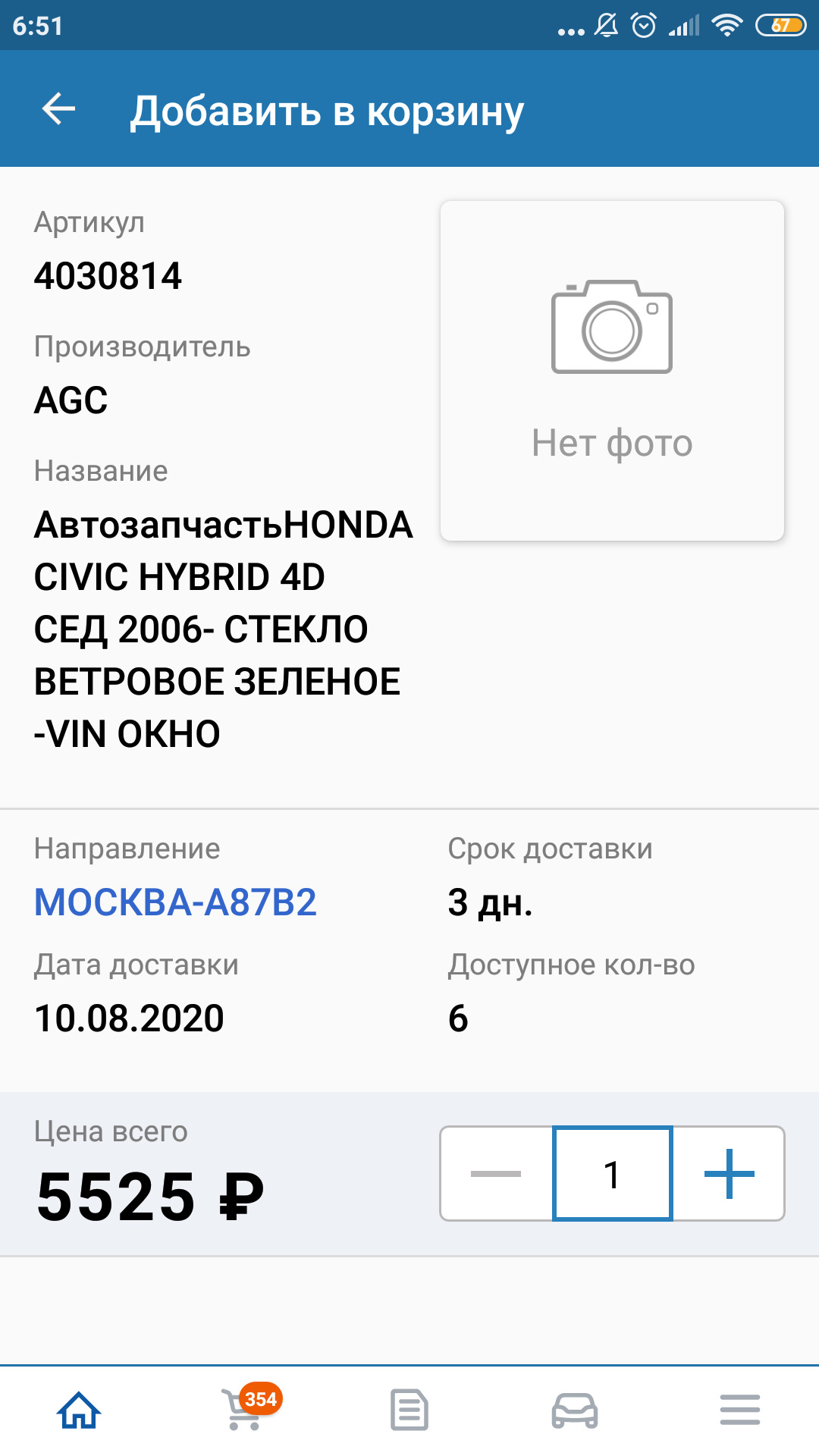

Стал мониторить драйв на что народ меняет. Итог таков, что каждый ставит лобовое по своему карману. Захотел AGS.
Узнал цены на замену лобаша на всем известном рынке в Ростов-на-Дону — Алмаз. Там объявили за AGS 12 тыс. деревянных за стекло плюс работа 2 или 3 тыс. Вкидывать такие деньги, по сути на расходник, желание пропало, пропало на 2 года. И так сойдет)

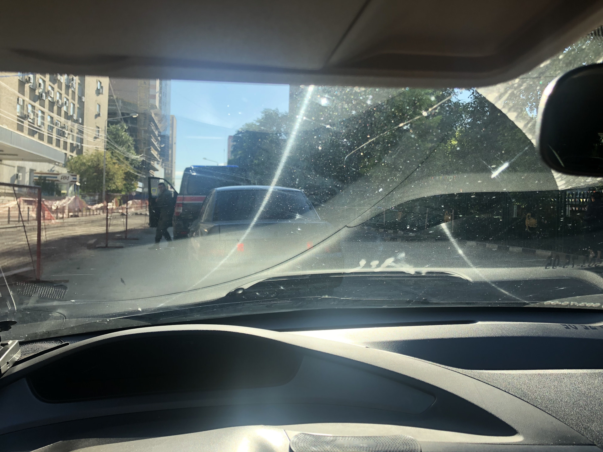

Этим летом, по наступлению жары, возможно из-за 17 подкрадуль и не очень ровных дорог, трещина расползлась во все стороны.

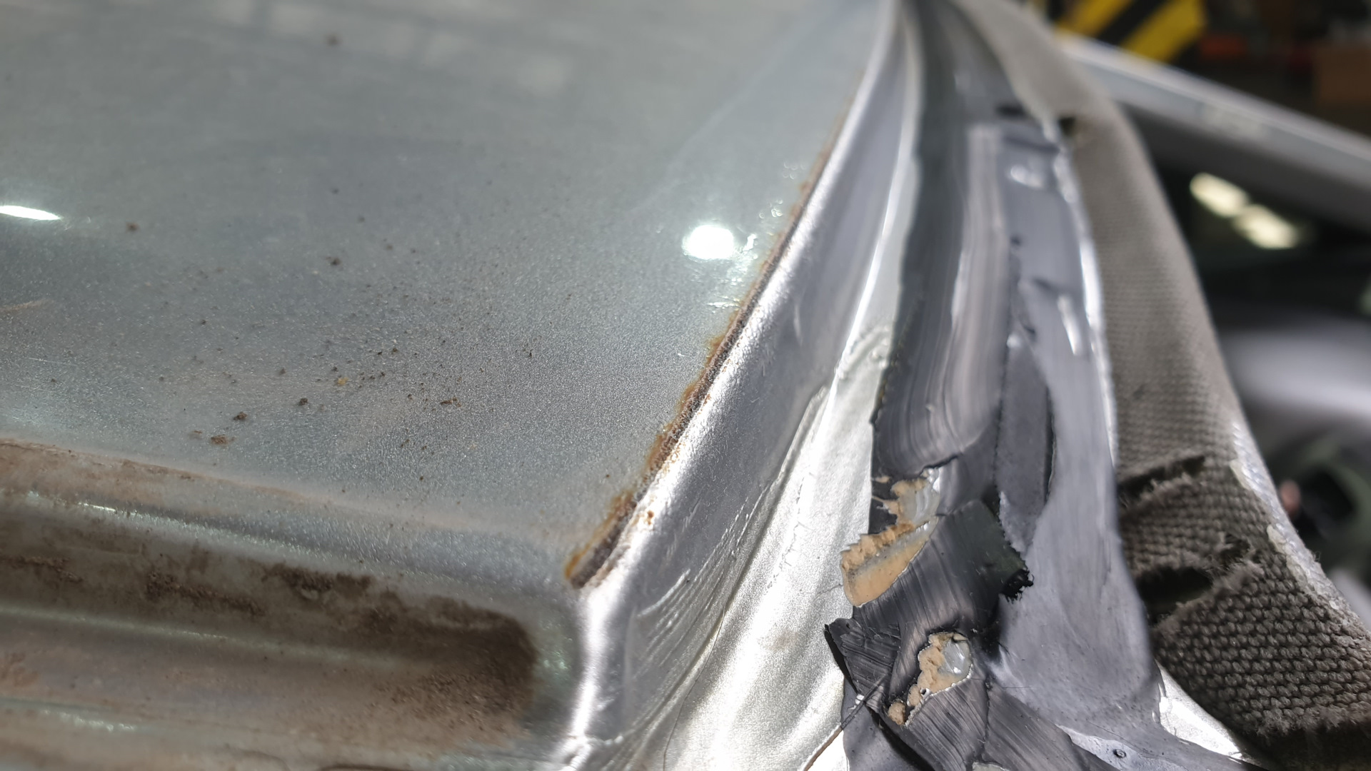

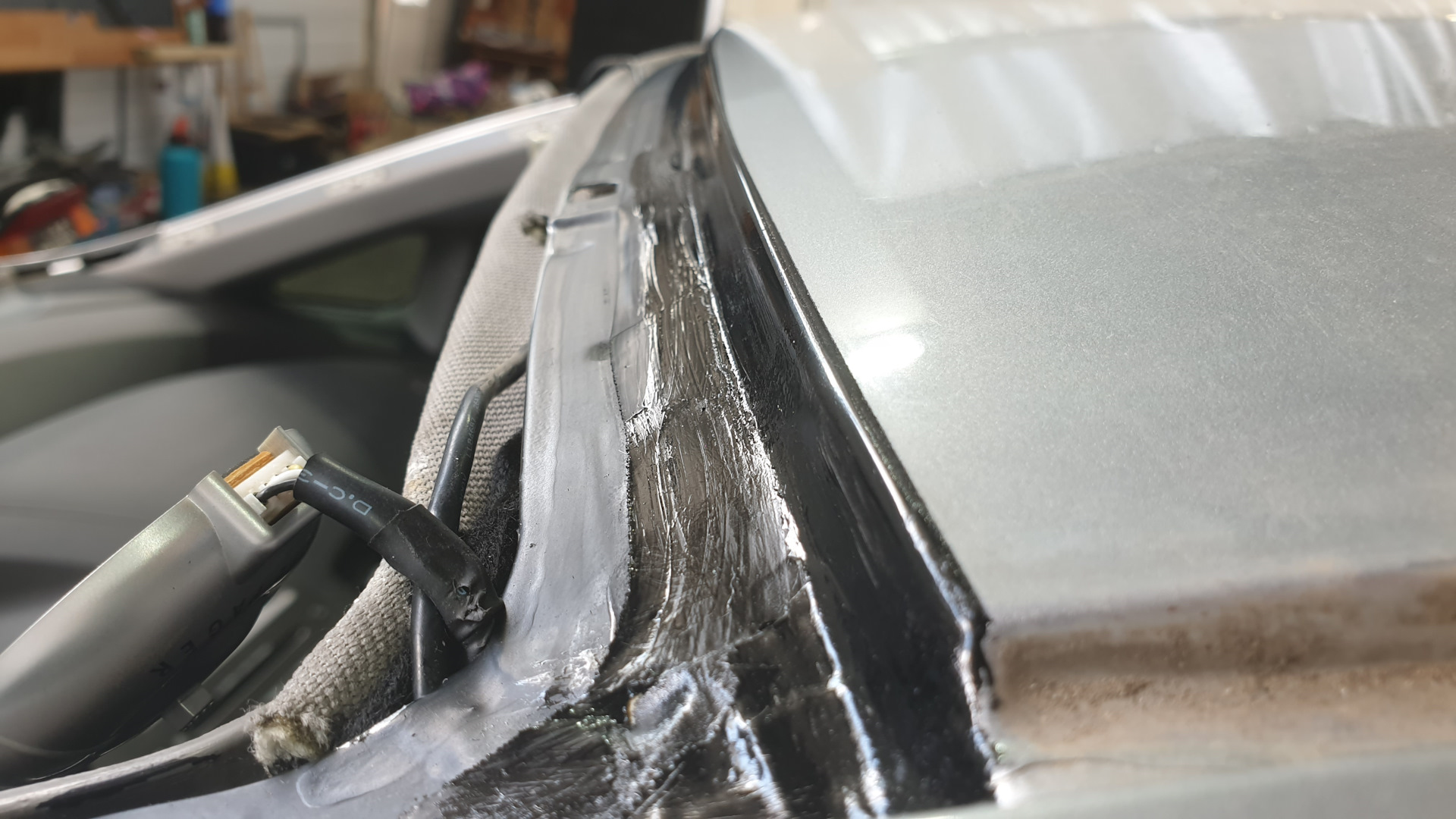

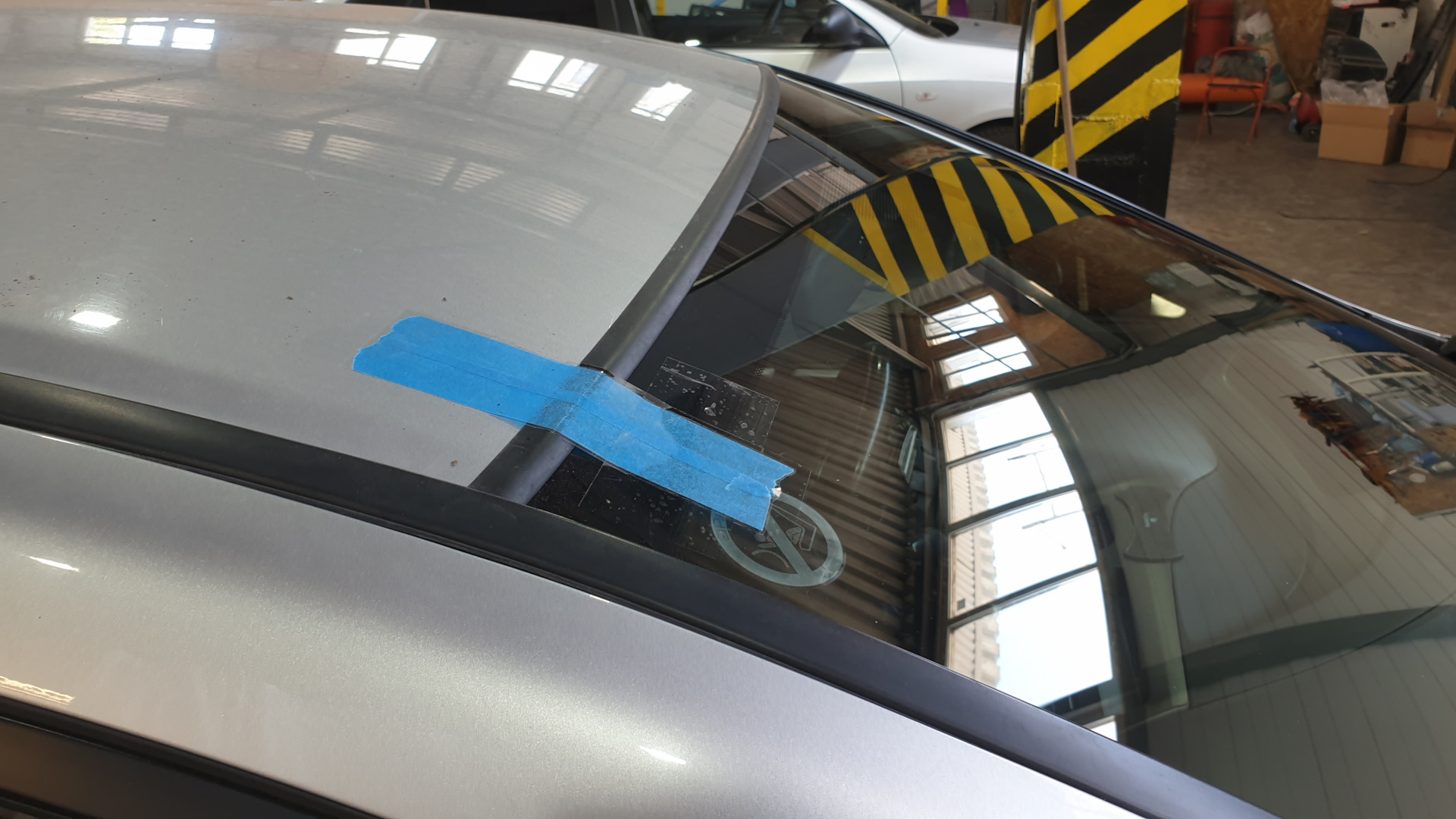

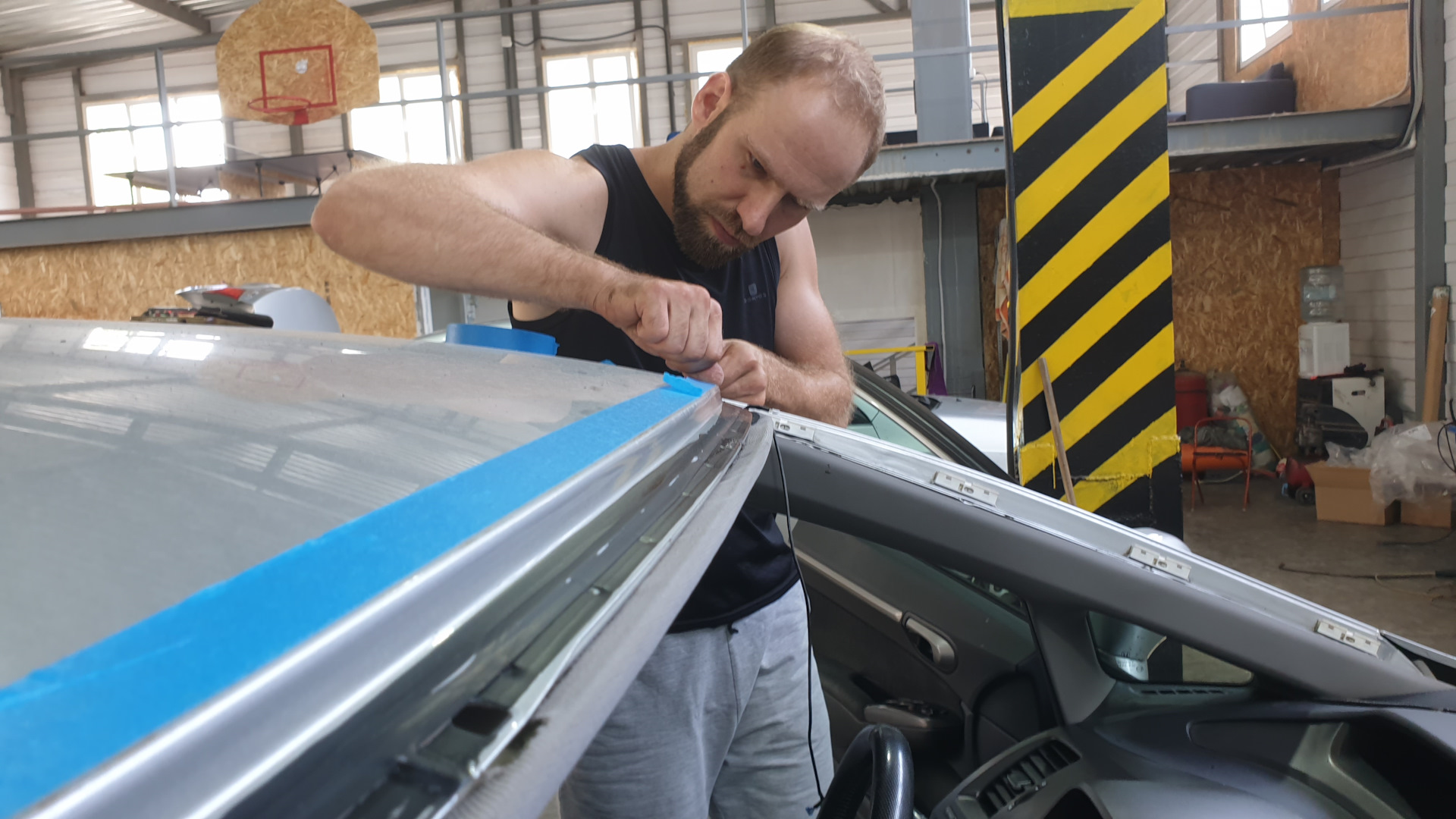

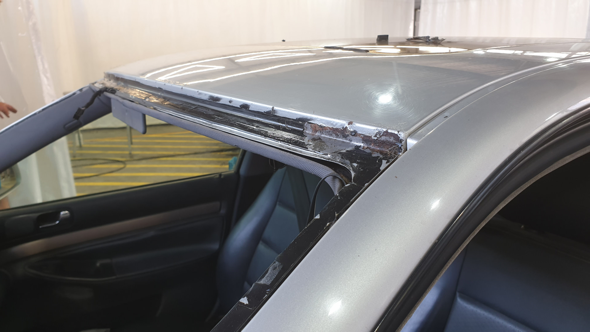

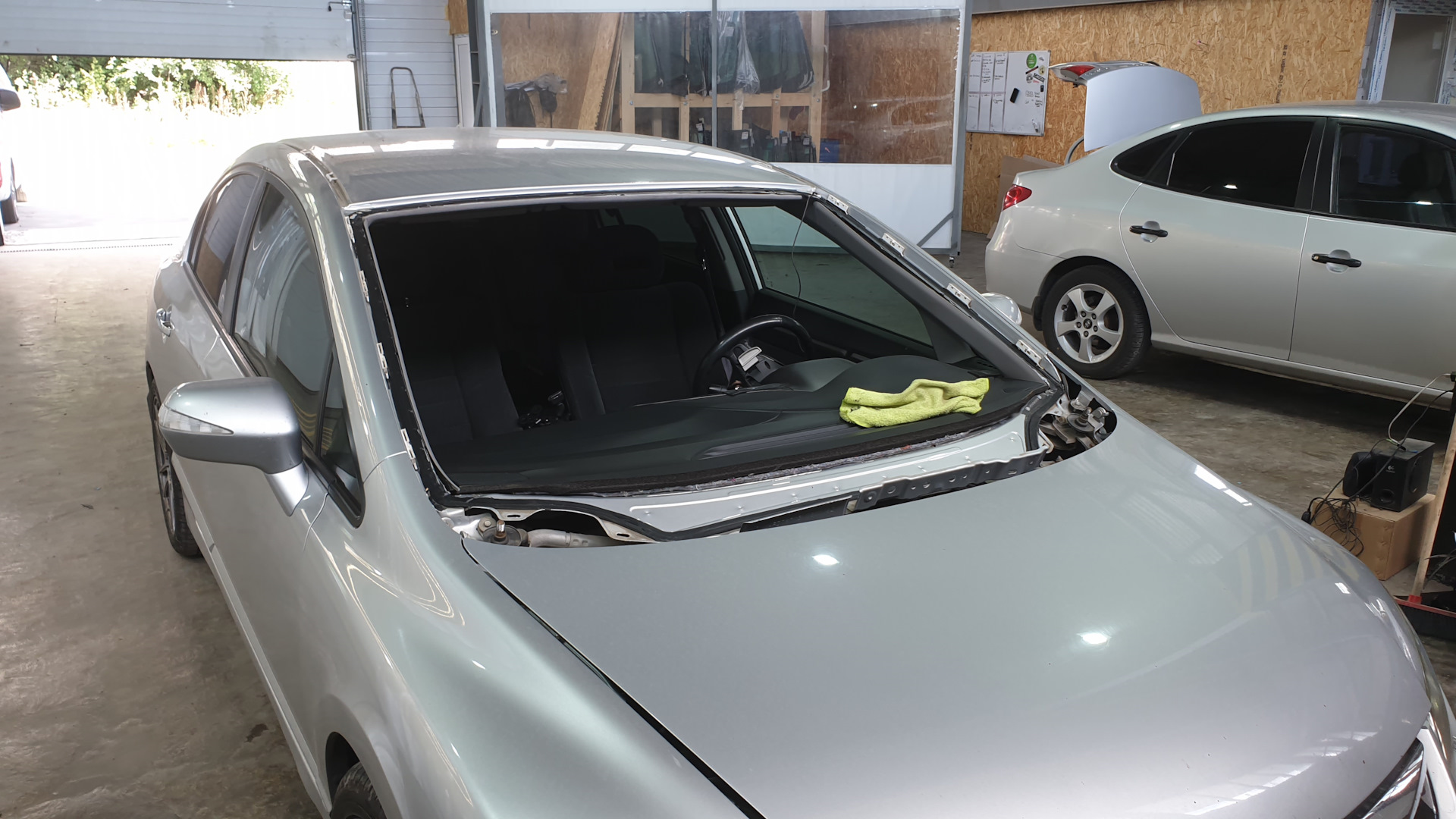

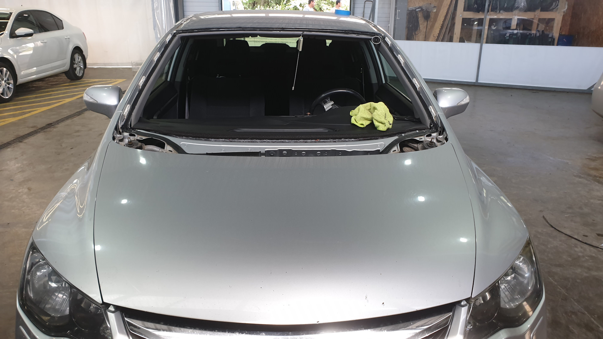

Решено было менять. Обратился уже к знакомым ребятам, у них же к слову мыл подкапотное, к мастерам своего дела Rostov Glass Works.

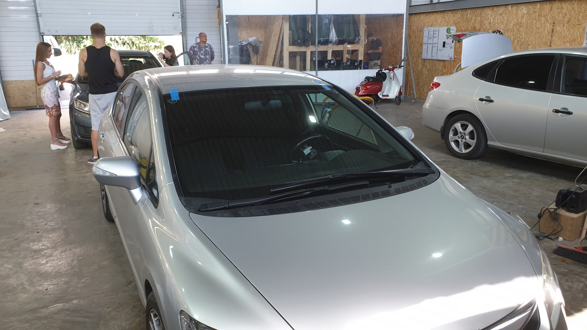

Мастеру Владу, отдельный респект. Так как из за работы не мог приехать на замену в будние дни, а на выходные планы поехать на природу отдохнуть, договорились о том, что мою машину забирает Влад с парковки с работы утром и привозит ее туда же вечером. Я своего времени на дорогу и ожидание не тратил и в тоже время получил качественную услугу) Ниже фото процесса.

Есть вопросы к тебе!😎

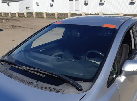

1. Гарантию на стекла Agc дают?
Что-то типа бесплатной замены лобового, в случае трещин сколов, в течении 1 года?

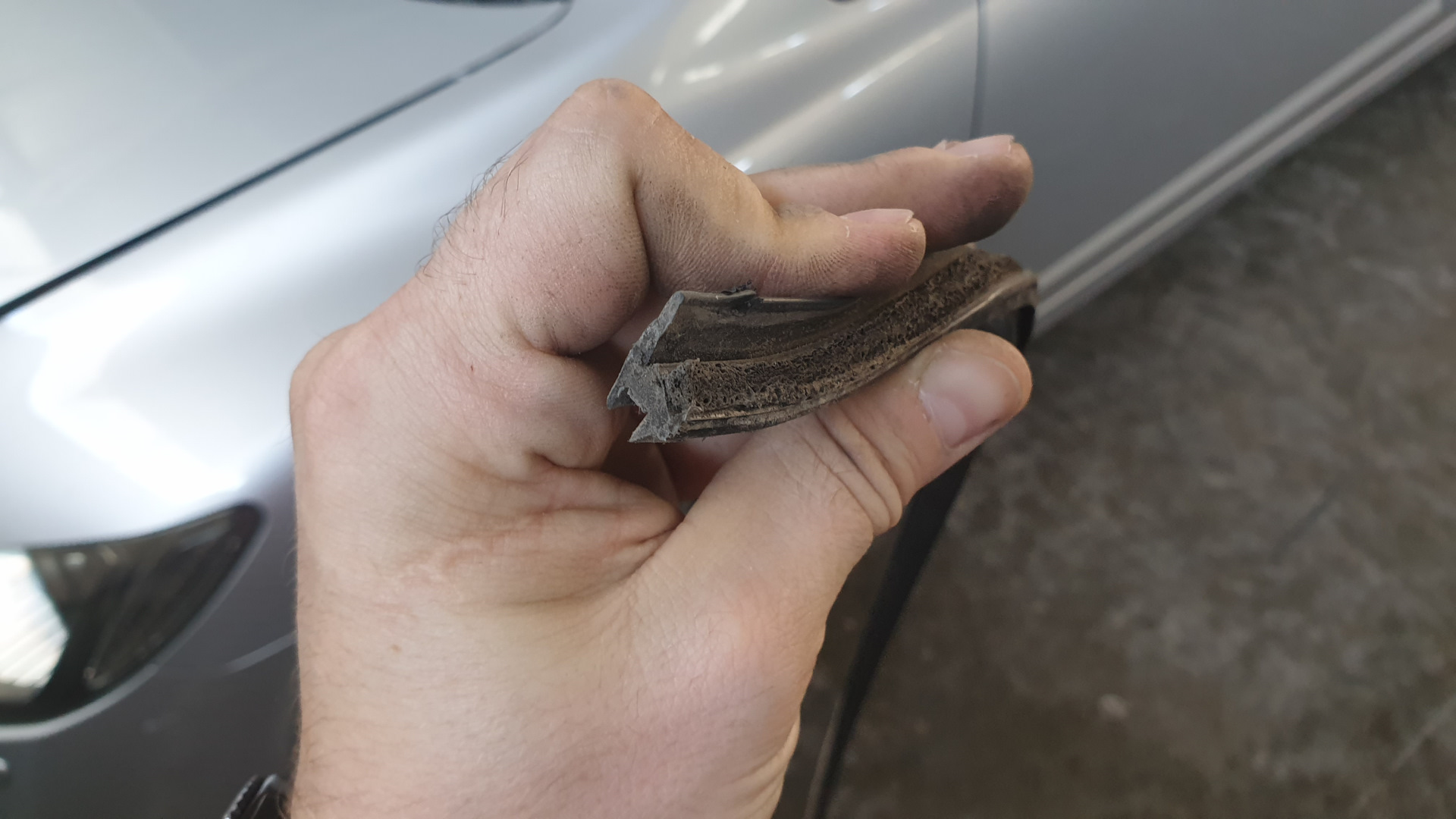

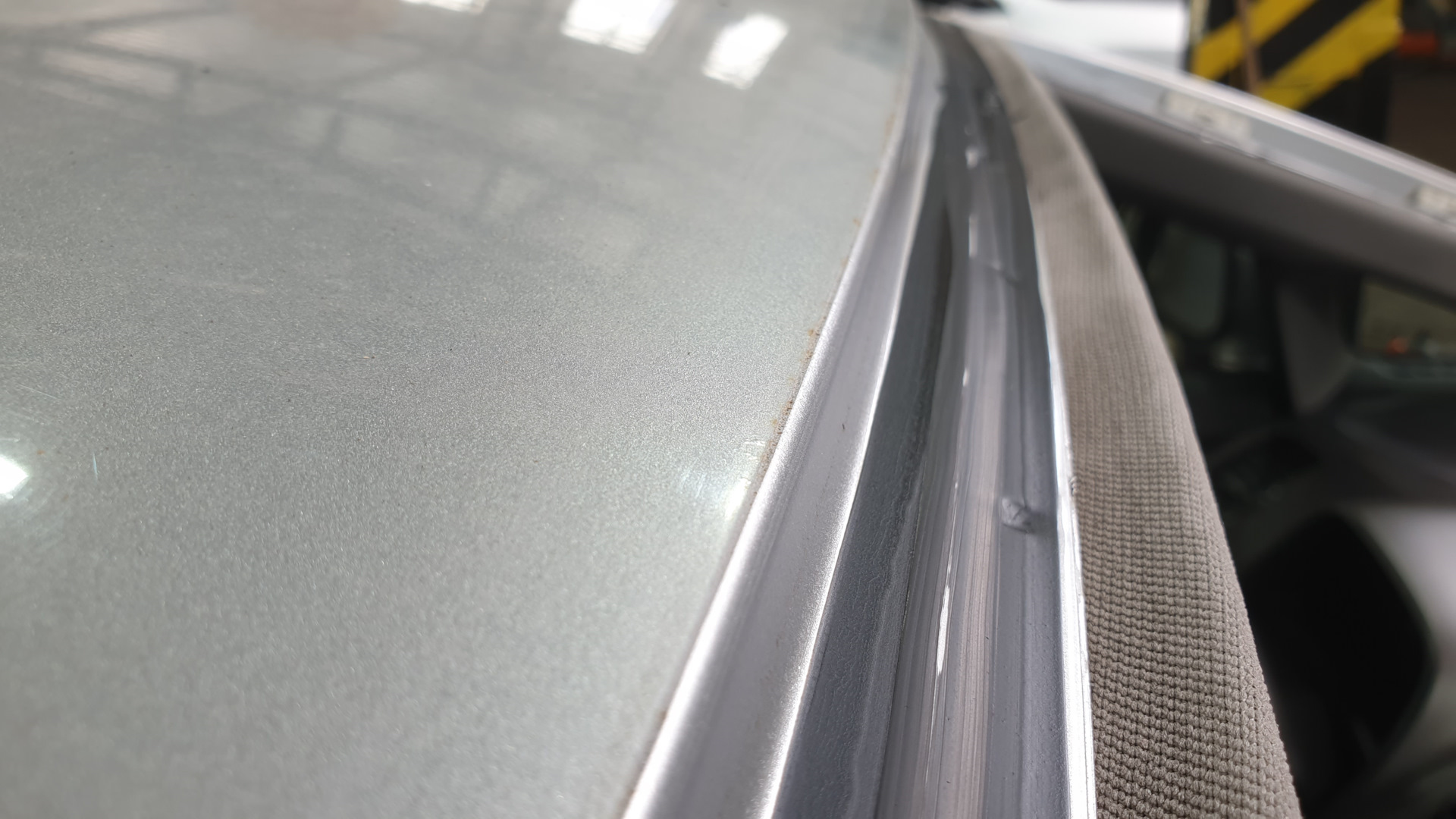

2. Резинку лобового, граничащую с крышей меняли или оставили старую?
Если меняли, то поставили оригу или универсальную?

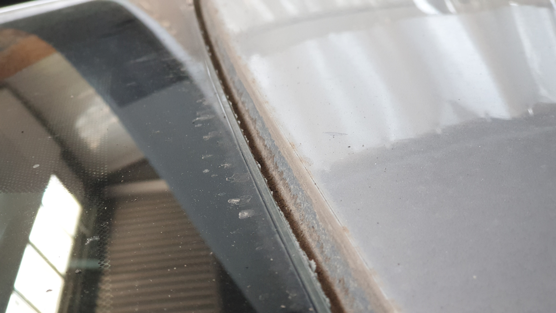

3. У тебя рыжики были в стыке крыши и лобового?

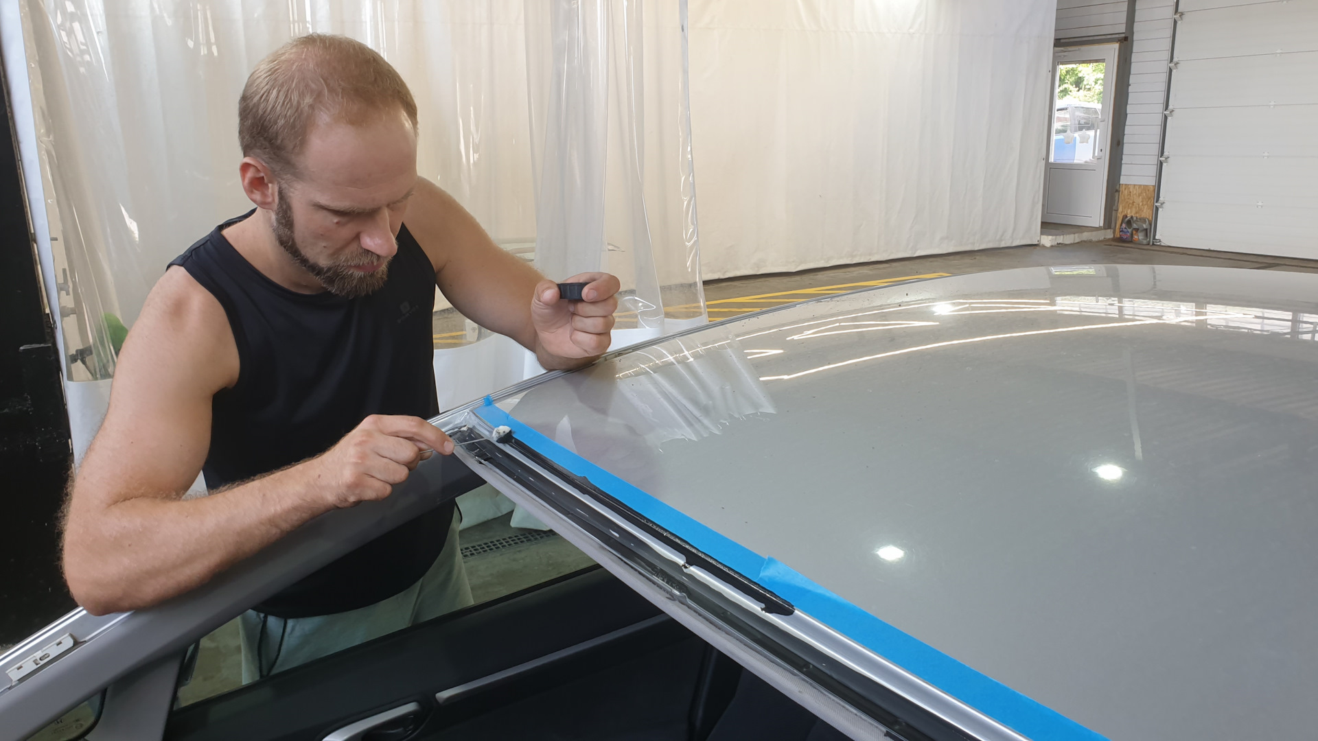

4. Чем обрабатывали кромку крыши и для чего?( На фото, где мастер мажет/тампонирует крышу).
Насколько доволен их работой?

Смотрел стоимость стекла. Хотел заказать и привезти на установку.
За ту цену, что ты поменял, не вижу в этом смысла .))

1. Расширенная гарантия доступна только в установочных центрах агц. Стоит доп денег. В случае повреждения лобового в течение года, можешь приехать и поменять его, заплатив только за работу.
У меня такой гарантии нет.
2. Резинка от форда
3. 4. Не большие были. Зачистили, кинули грунт и краской сверху.
Доволен как слон 🐘😂 меняй, ездить намного комфортней стало и днём и ночью.

Резинка от форд сиерры, если нужно уточнение))
Расширеная гарантия даётся только в сети франшизы бит-стоп, или AG-эксперт. Применяется она только к стеклам и услугам оплаченым по полной розничной стоимости. Гарантия даётся на год, с момента выезда авто из сервиса. При наступлении гарантийного случая, Вам меняют стекло или ремонтируют. Регламент договора это позволяет. Например скол могут отремонтировать, а треснутое поменять. НО, в случае замены, работа оплачиваеться вновь, по розничному прайсу. Удобно скажите вы, но розничная цена установки на мыльницу 8г, в сети agc, стоит в ценнике 12400 стекло и около 3600 за работу. Считаем: 12400+3600+3600=19600. Тут я не посчитал молдинг, так как сама AGC, его не делает и где его берут мастера не понятно. Скорее всего выпиливают старый или наворачивают китайский, пусть ещё 1200р, итого 20800 за год, при наступлении гарантийного случая. Наша работа сейчас стоит в цене 9400 за все. При замене ещё раз 9400 итого: 18800. Но у нас таких клиентов нет, так как рука легкая))) я общаюсь с владельцами франшизы и инфа такова: из 100 установленных стекол, 2 идут по фулпрайсу, то есть с гарантией. Такие дела

молдинги нормально снялись, не погнули?
Да. Все целое
