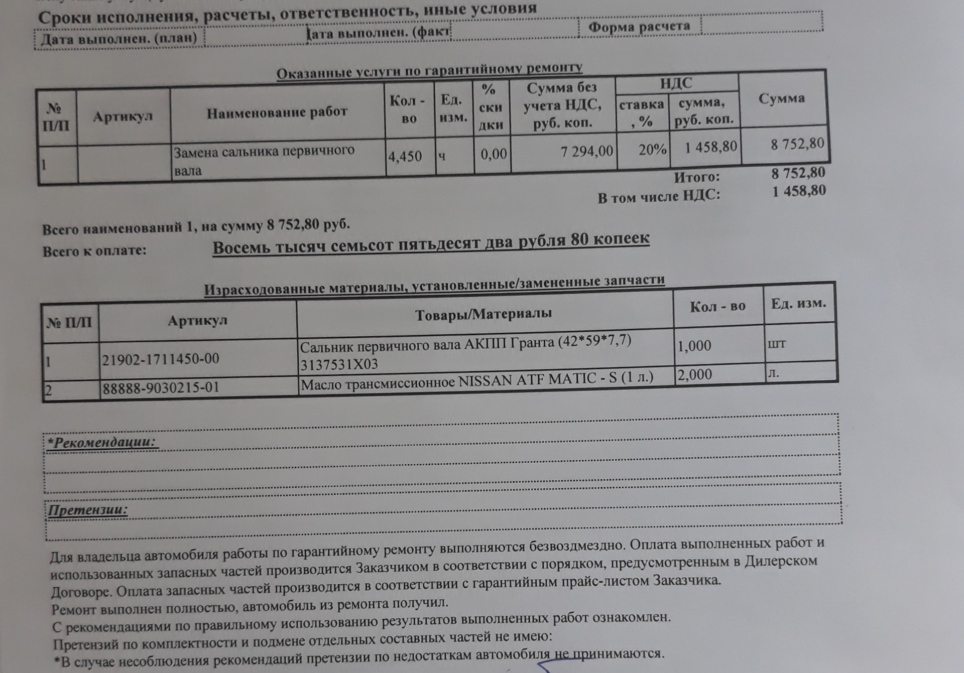

Ровно через год, приблизившись в плотную к Т.О. 2 была обнаружена течь масла между акпп и двс. На мое огромное удивление, дилер признал случай гарантийным! Без лишних вопросов и проволочек. Я оставил автомобиль на 1,5 недели и поехал домой на автобусе.
И да, параллельно проведенно Т.О.2. Стоимость т.о. у диллера без запчастей 3300р., материалы покупал сам и потратил на них 3500р. Забавно что в магазин за запчасти, поехал на велосипеде) Лисапед ни разу не подвел и кушать не просит, рекомендую)
В итоге, по мимо текущего т.о., по гарантии, абсолютно безвозмездно заменили текущий сальник первичного вала АКПП (каталожный номер 21902-1711450-00) и долили аж 2 л убежавшей ATFки nissan matic S! К чему все это могло привести, спросите вы? Лучше почитайте у тут 👇 www.drive2.ru/r/lada/gran…tback/452964431979088296/ Эта история с максимально печальным концом. В связи с этим, считаю что легко отделался, считай вообще свезло! Так как перед этим в отпуск на дальняк (1500км.)поехали на машине с круизом и нормальным водительским сиденьем. Хоть и были сомнения в 11 летнем опеле супруги, но он молодец, ни разу не чихнул, это первое. И автомат на гранте поберег( в тот момент не знал, что масло подтекает), не оставив фрикционы совсем без масла, это второе.

Чет не догнал (первое новое авто, до этого с диллерами не общался) — в счете сумма 8752р — это пришлось платить или они пишут для проформы, а заменили бесплатно по гарантии?
Да, им видимо Автоваз платит потом за работы. Там ниже мелким шрифтом написано "безвозмездно".
