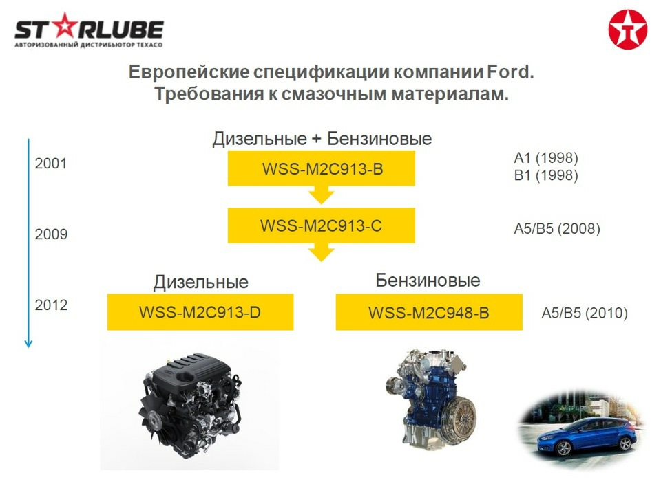

Форд нам предлагает 2 вида
Исходя из вышеизложеного использовать масла A5\B5 для тех кто любит постоянно вжарить глупо) так как масло и так низковязкостное, так еще и при высоких температурах, а тем более в жару оно вообще как вода и есть риск разрыва масленной пленки и как последствие износ ЦПГ и остальных частей двигателя)))
соответственно для наших двигателей нужно подбирать масла по ACEA с допуском A3/B3 или A3/B4(соответствует A3/B3)

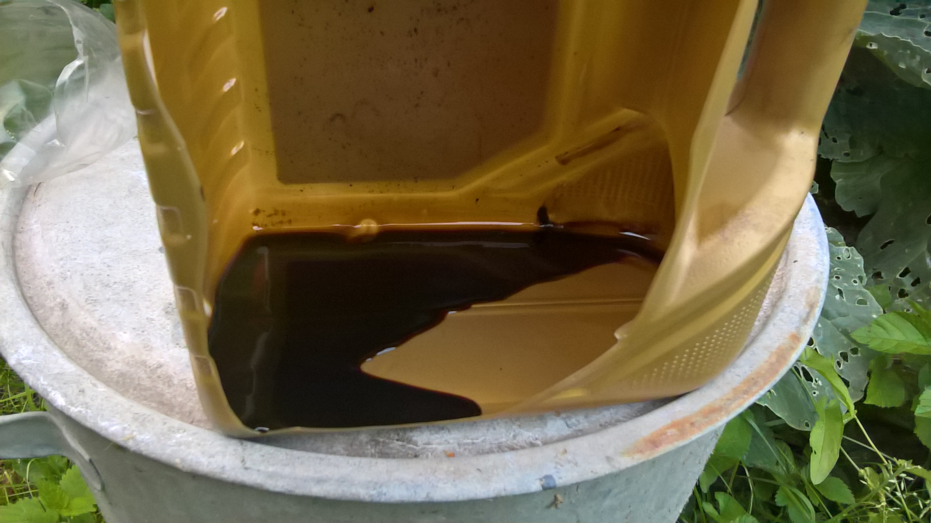

Несте 0/40 5000км. Заправка ⛽ шел
Ну так не поймёшь, но то что чёрное, значит моет хорошо, главное чтобы не окислялось
