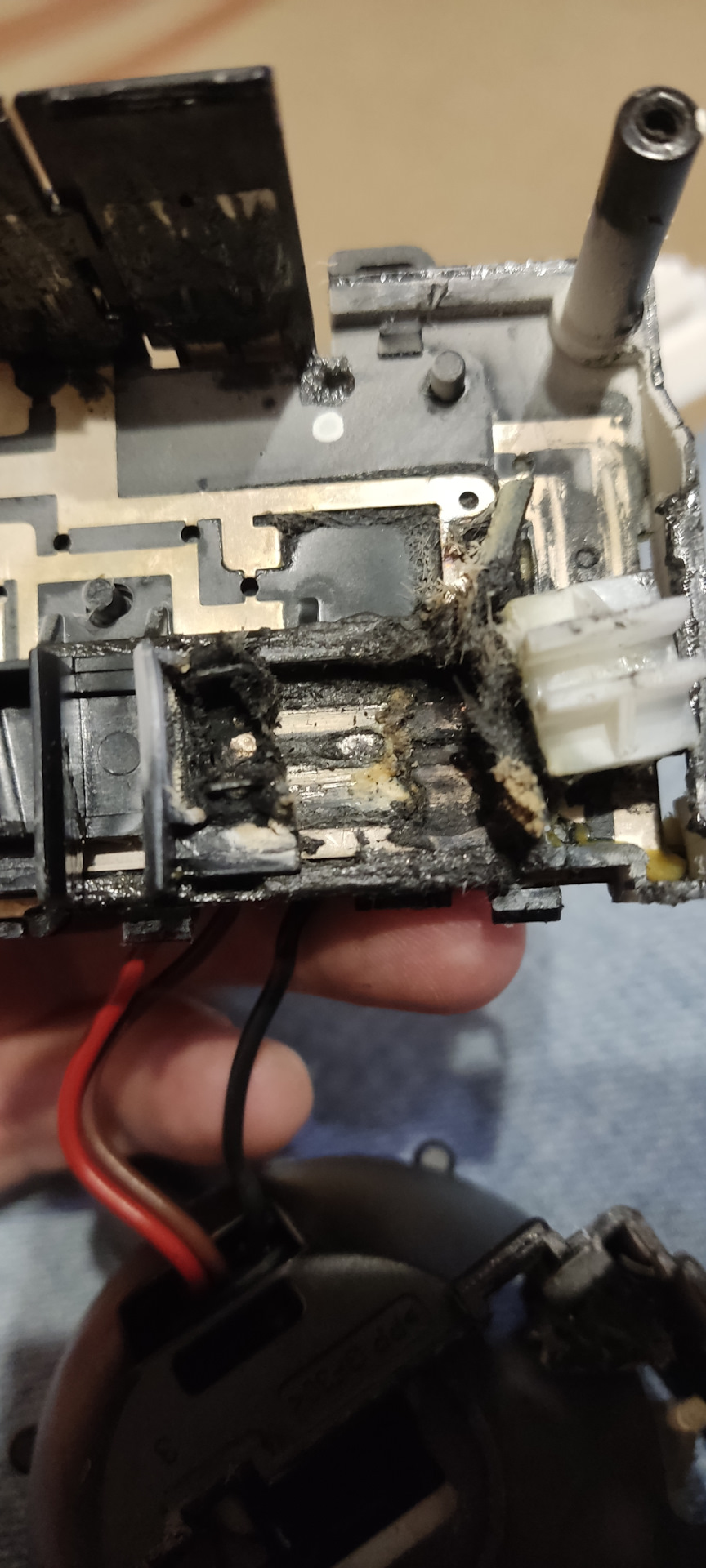

На силиконовой смазке контактная группа проработала ровно сутки, после чего машина продолжила игнорировать наличие ключа в замке. Значит, силикон наверняка утёк и заизолировал контактную площадку в центре контактной группы. Нужно искать правильную смазку.
На англоязычных форумах всё замечательно расписано, но предлагаемые смазки на этот континент попадают разве что по большим праздникам.
Решил проникнуться нашими реалиями, стал искать на русском и наткнулся на огромную, но узкоспециализированную тему на oil-club.ru ровно по теме смазки скользящих контактов, которыми, по сути, и являются контактные группы замка зажигания:
www.oil-club.ru/forum/top…elektricheskih-kontaktov/
Краткая выжимка из всего прочитанного:
1) Силикон для длительной эксплуатации в скользящих контактах не подходит. Во-первых, силикон со временем может выгорать в момент замыкания контактов, давая абразив (SiO2), который со временем выточит контактные дорожки. Плюс, некоторые составы вроде LM Silicon-Fett слишком текучи (как раз мой случай).
2) Смазки с наполнителями также отпадают. Графитка — по понятным причинам (прекрасно проводит ток), тефлонка — по причине возможного накопления непроводящего наполнителя (тефлона) под контактом и повышения переходного сопротивления вплоть до полной изоляции контакта.
3) Смазки на минеральной основе (литол и компания, включая полимочевинные смазки) подойдут только для кратковременной работы в легко разборных узлах и быстро потребуют замены, так как в отсутствии перемешивания склонны постепенно распадаться на загуститель и масло, после чего масло улетучивается и остаётся жесткий изолирующий слой загустителя. В галетниках, по объективным причинам, перемешивание отсутствует, в отличие, например от подшипников, где литиевые/кальциевые смазки на минеральной основе работают отлично.
4) Маркетологи знатно осложнили жизнь потребителям, назвав "смазками для электроконтактов" составы для консервации клемм аккумулятора (такие составы наносятся поверх подсоединенных к аккумулятору клемм и обладают очень высоким переходным сопротивлением, так что в скользящих контактах неприменимы). Точно так же называются смазки для нанесения на неподвижные контакты вроде цоколей ламп в фарах или разъемов в подкапотном пространстве — это уже намного ближе, но тоже не совсем то, поскольку механические свойства подобных смазок весьма низкие, ведь от них требуется только защитить контакты от окисления и обеспечивать низкое переходное сопротивление в тонком слое. Смазывать, собственно, от них не требуется.
5) Специальные смазки для скользящих контактов таки существуют, но в рознице за пределами Штатов встречаются редко (пример — Statoil GreaseWay Electric или Nyogel 760D, не путать с популярным у дайверов и спелеологов Nyogel 760G). Из более-менее легкодоступных и более-менее подходящих решений есть Permatex Dielectric Tune-Up Grease, она же Permatex 81150 в сером тюбике. Собственно, её я и использовал.
6) Оптимальное решение, а заодно и основное, массово применяемое на конвейере — синтетические полиалкиленгликолевые смазки. Они же идут как смазки для направляющих тормозных суппортов (как пример — TRW PFG110). Но раз уж купил Permatex (судя по паспорту безопасности — он на той же основе), буду пользоваться им.

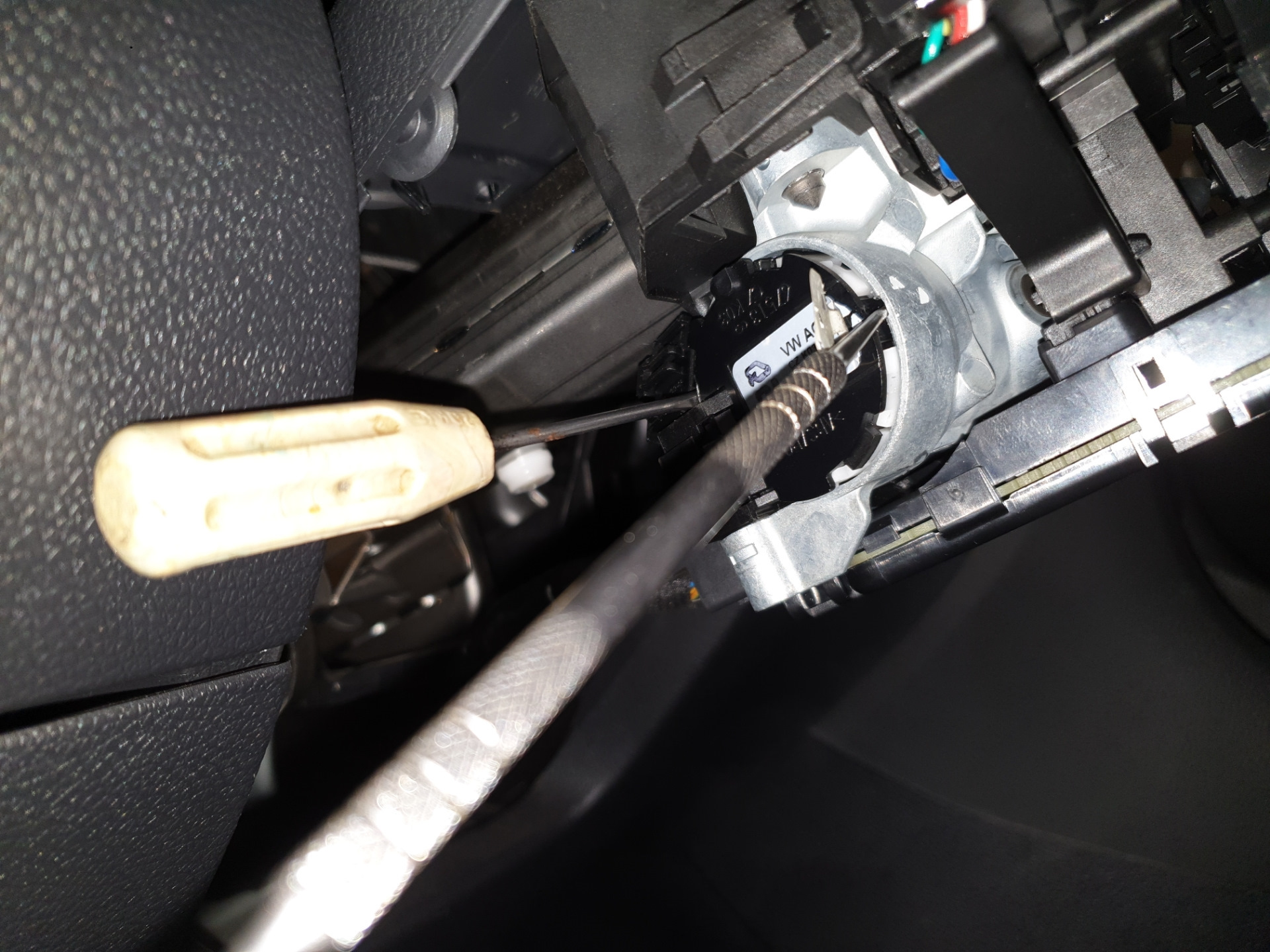

Спасибо австралийским фольксвагеноводам, нашел способ снять контактную группу без двухчасовых половых упражнений с зубоврачебным инструментарием — нужны всего лишь две толстые шприцевые иглы. Позаимствовал в лаборатории пару игл с розовым хвостовиком (1.2x40 мм).
Процесс снятия при помощи игл оказался настолько прост, что я даже ничего не заснял.
Вот фото из предыдущего поста с местами, куда нужно вставить иглы (вместо инструментов):
Делается так:
0) Не забываем отсоединить разъем от контактной группы.
1) Вставляем иглы до упора в выше указанные отверстия (скошенной частью к пластику, остриём вдоль металлического корпуса).
2) Проворачиваем иглы на 180 градусов, тем самым отжимая пластиковые упоры.
3) Вынимаем контактную группу вместе с иглами.
Далее я разобрал контактую группу (4 защелки), тщательно смыл весь нанесенный ранее силикон очистителем тормозов, всё просушил и заложил тонкий стой Permatex 81150 на периферические контактные дорожки. Проверил, чтобы смазка не попала на центральные контакты.
Собрал — поставил — уже неделю работает без нареканий.

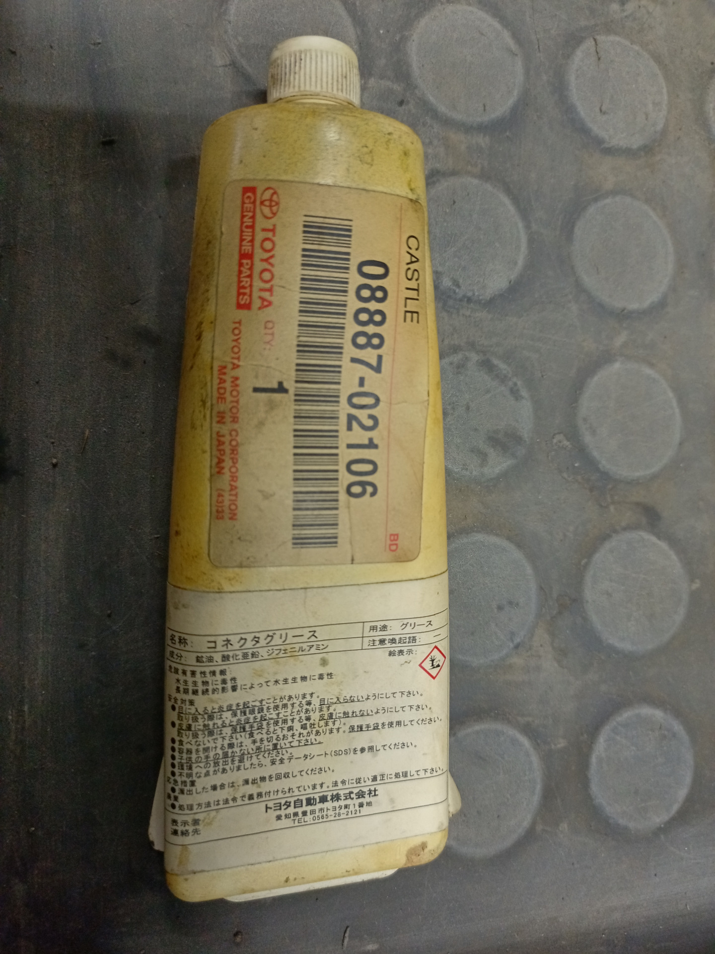

Я использую для контактов оригинальную смазку от Тойоты именно для электрических контактов (в том числе и для скольжения). Водой смазка не вымывается.
Какой парт?
Я в отпуске. Вернусь — посмотрю.

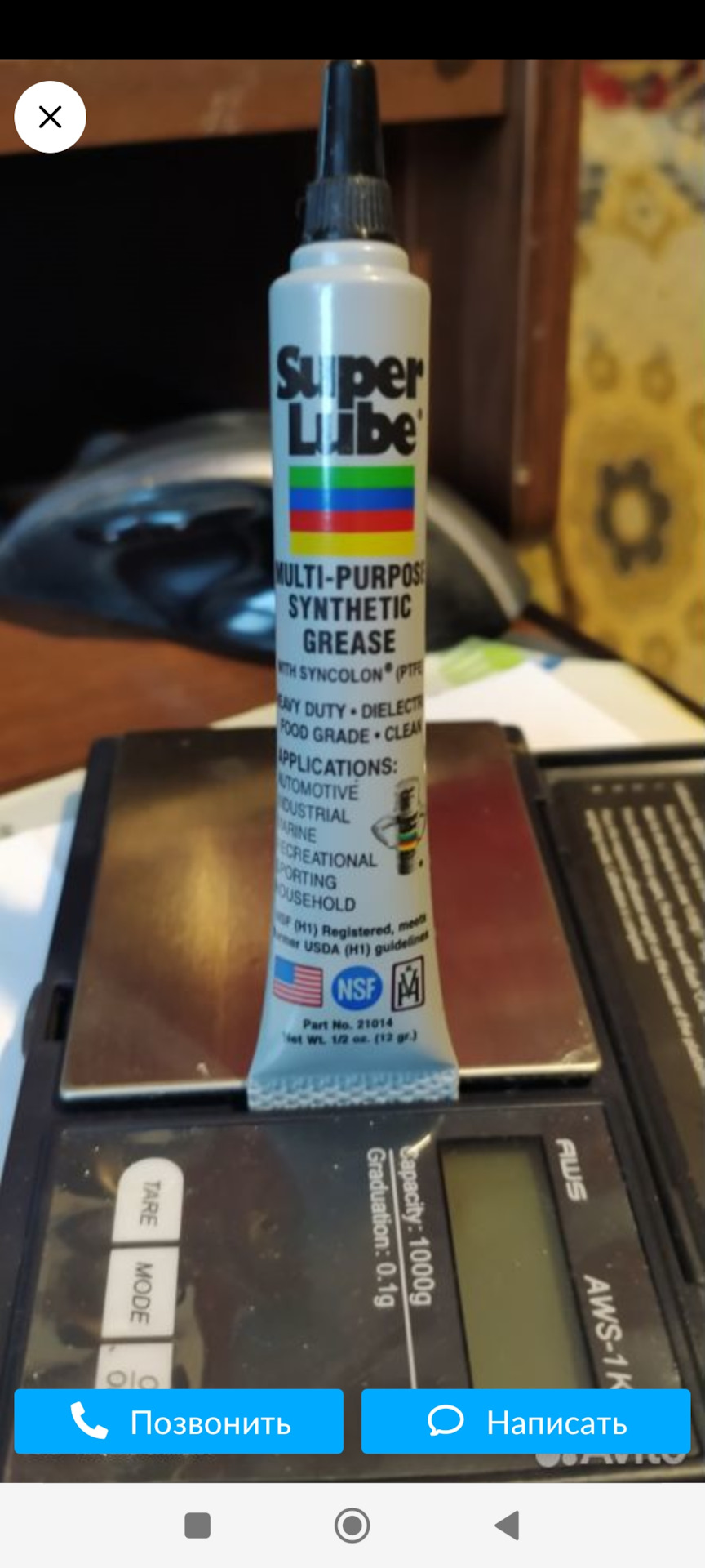

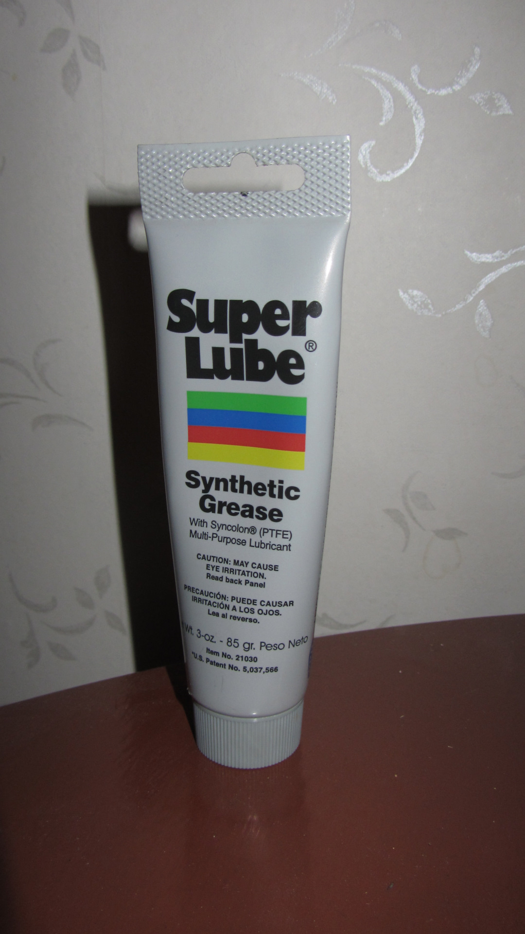

Машине шестой год. Полёт нормальный. По опыту предыдущего авто, смазку в новом, заменил буквально сразу, как взял с салона.
Цена конечно конская 2000 за 12 грамм (
Это ведь она на фото ?
Да она.
Мой тюбик тоже не дёшево вышел.
Но много где его уже использовал. Как в авто, так и быту, рыбалке.
Доволен как слон.
Прикольно то, что можно использовать даже в пищевой отрасли.

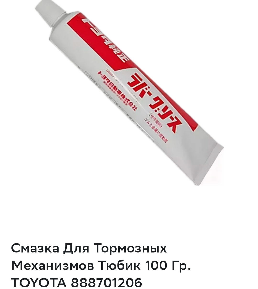

Силиконом точки контакта мазать точно не стоит. ПАГ смазки для тормозных механизмов вроде той, что я использовал, вполне подойдут. Тефлононаполненные — тоже подойдут — с ними проблемы могут начаться только в малких слаботочных контактах, а в силовых всё будет работать. С силиконом проблема в том, что продукт подгорания смазки сам по себе негорючий (диоксид кремния). Тефлон с места проскока искры выгорит без проблем. ПАГ вообще выгорают без остатка.
