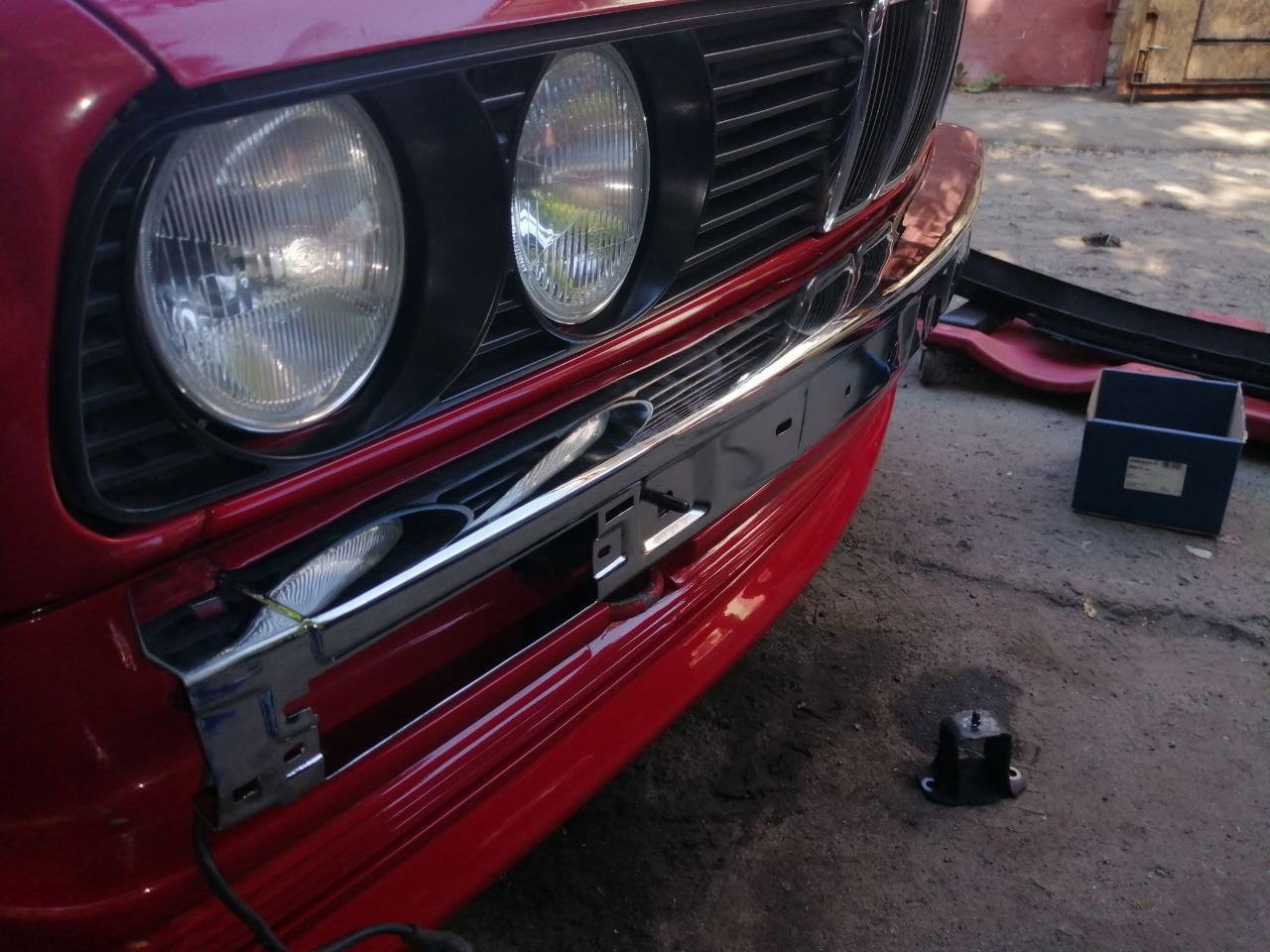

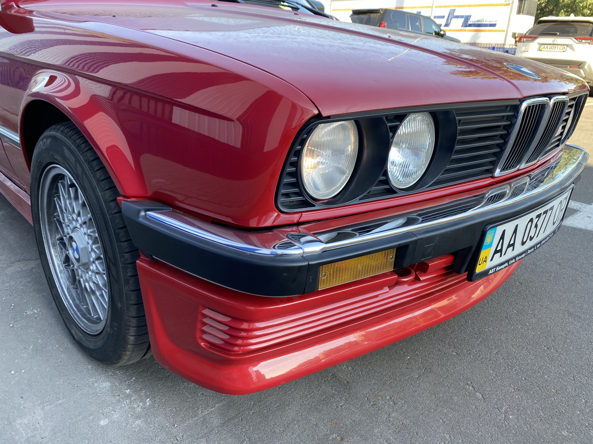

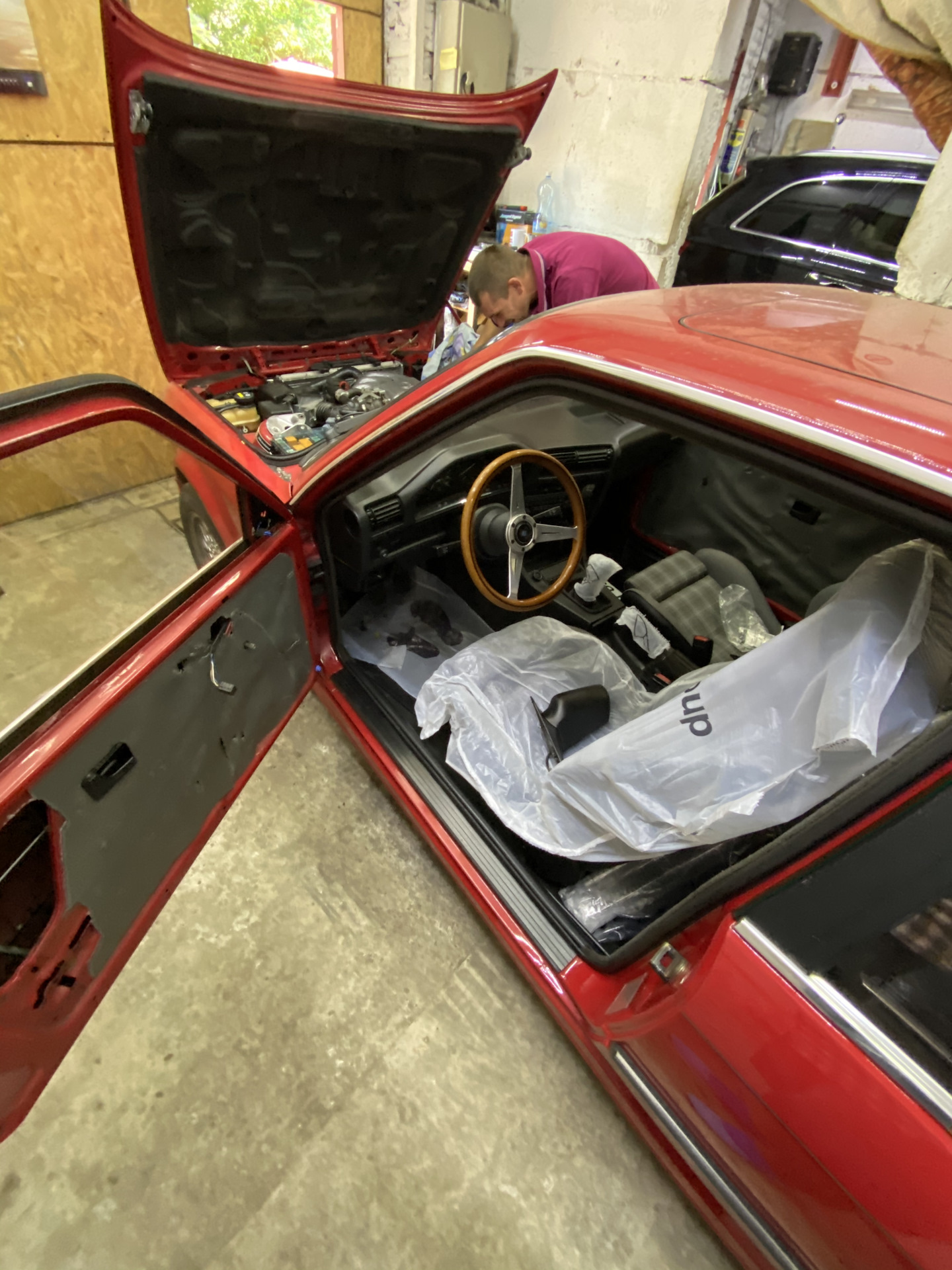

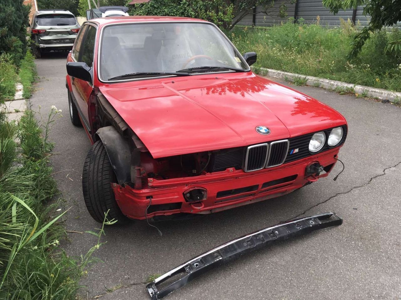

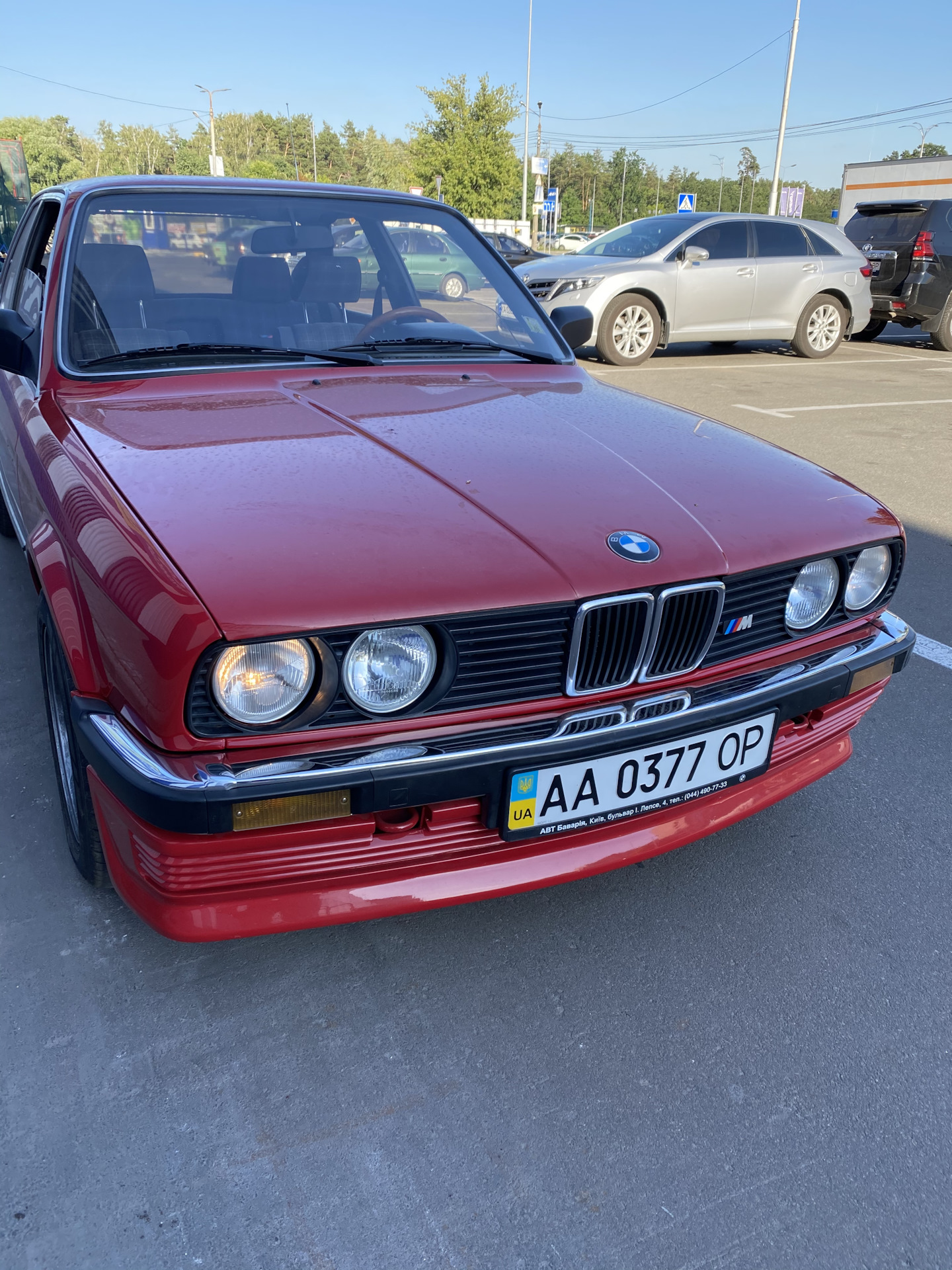

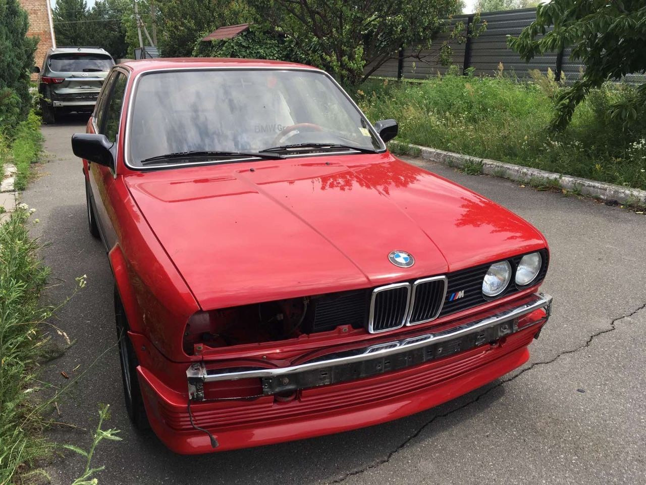

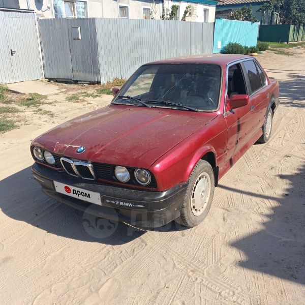

Не мог я ездить на примятой машине. Поэтому практически сразу, как пришла большая часть запчастей, отдал авто в сервис. Вчера, наконец, забрал машину, работы делались целый месяц, несмотря на предзаказ запчастей. Времени, как обычно ушло, значительно больше, чем планировалось. Никогда такого не было и вот опять )
Из минусов, так и не отрегулировали капот, но из плюсов выполненый объем работ.
Еще небольшой штрих, жду карты дверей, и авто будет на 100% в строю.
Причем, после ДТП авто выедет аккуртанее, динамичнее и ярче.
Пошло на пользу, так сказать )
Фронт выполненых работ.
Малярка

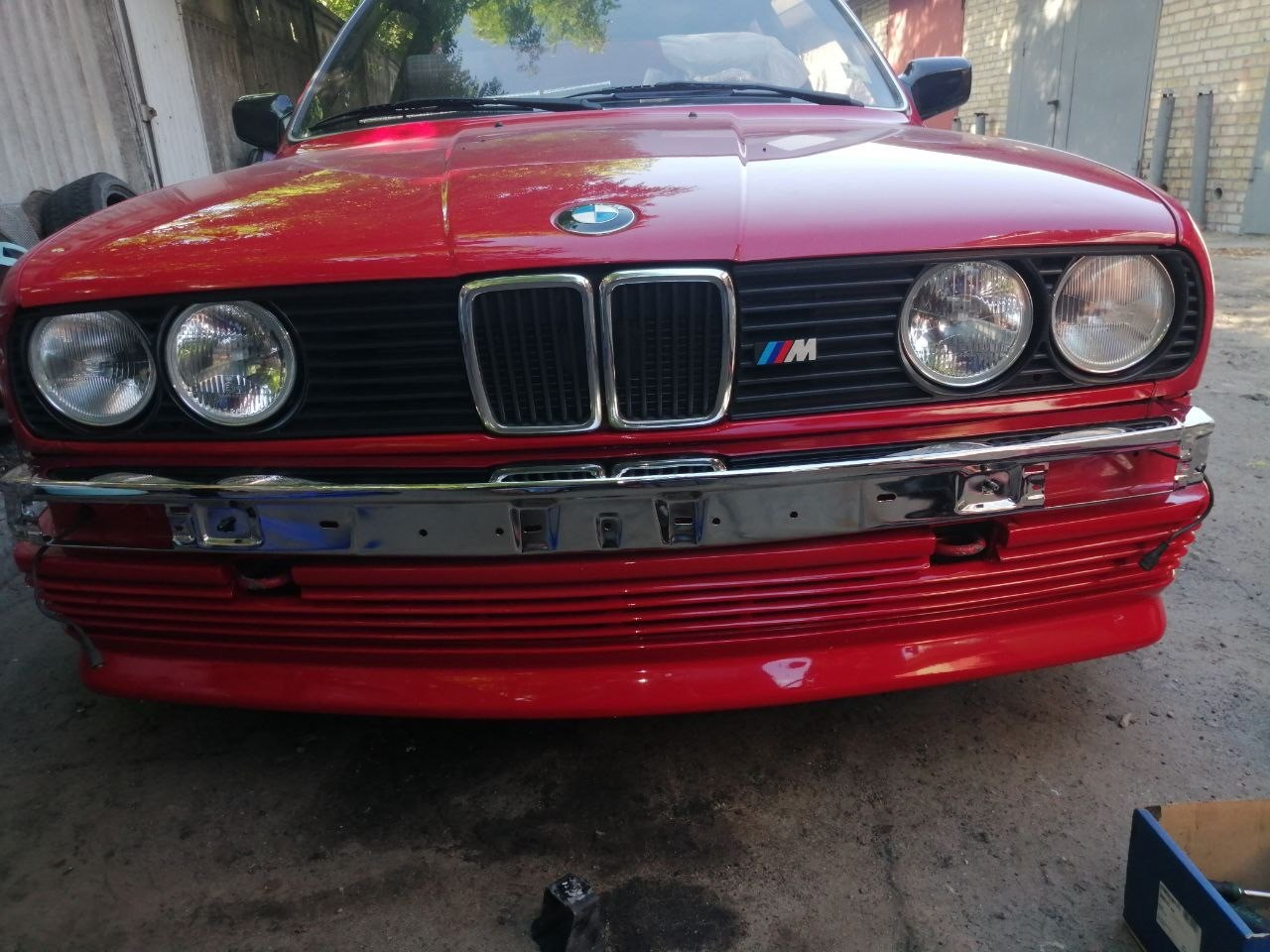

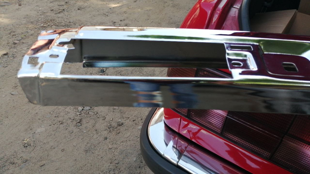

1. Рихтовка и покраска правого крыла.
2. Замена центр части переднего бампера Polcar
3. Замена кронштейна бампера ориг BMW.
4. Перехромирование правого и левого уголков бампера.

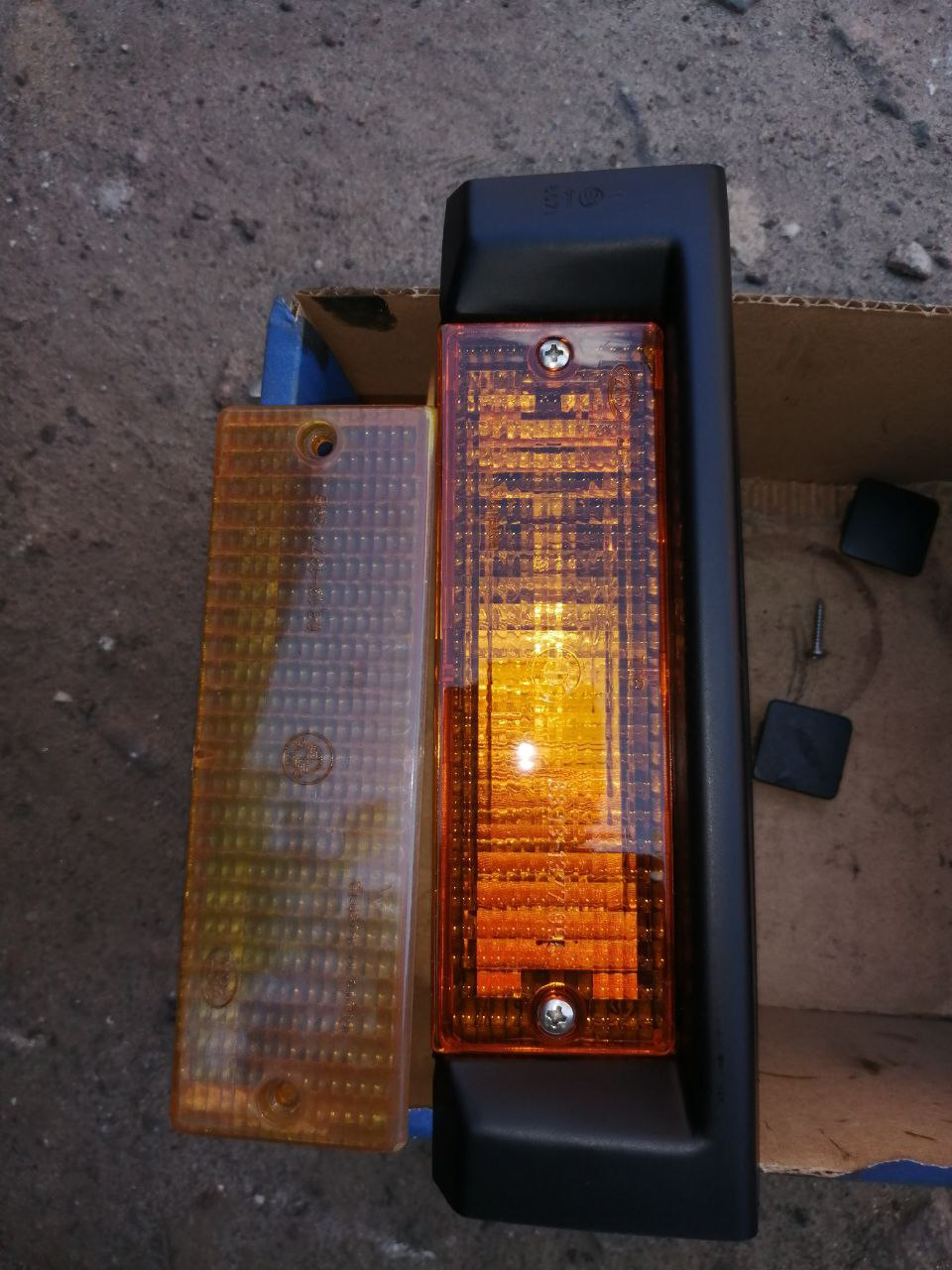

5. Замена правого поворотника ориг BMW.
6. Замена правой листвы бампера ориг BMW.

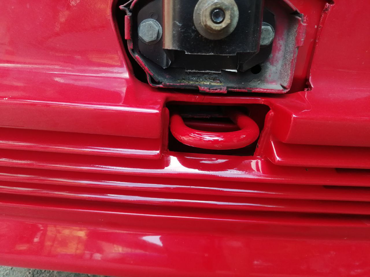

7. Покраска букс проушин перед.

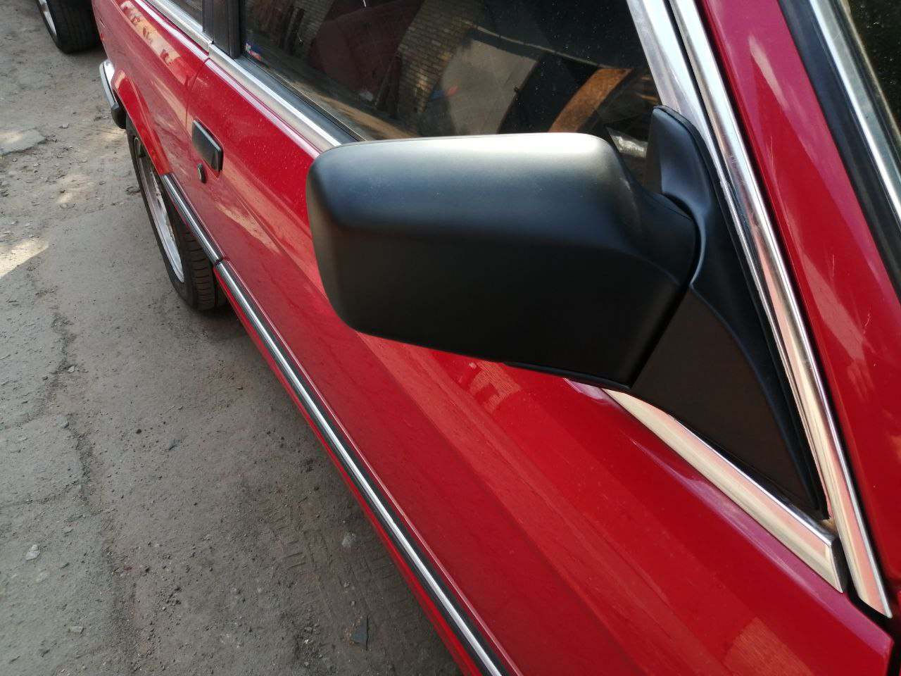

8. Покраска зеркал в сборке, черный мат
9. Задний спойлер проклеить на двутсоронний скотч.

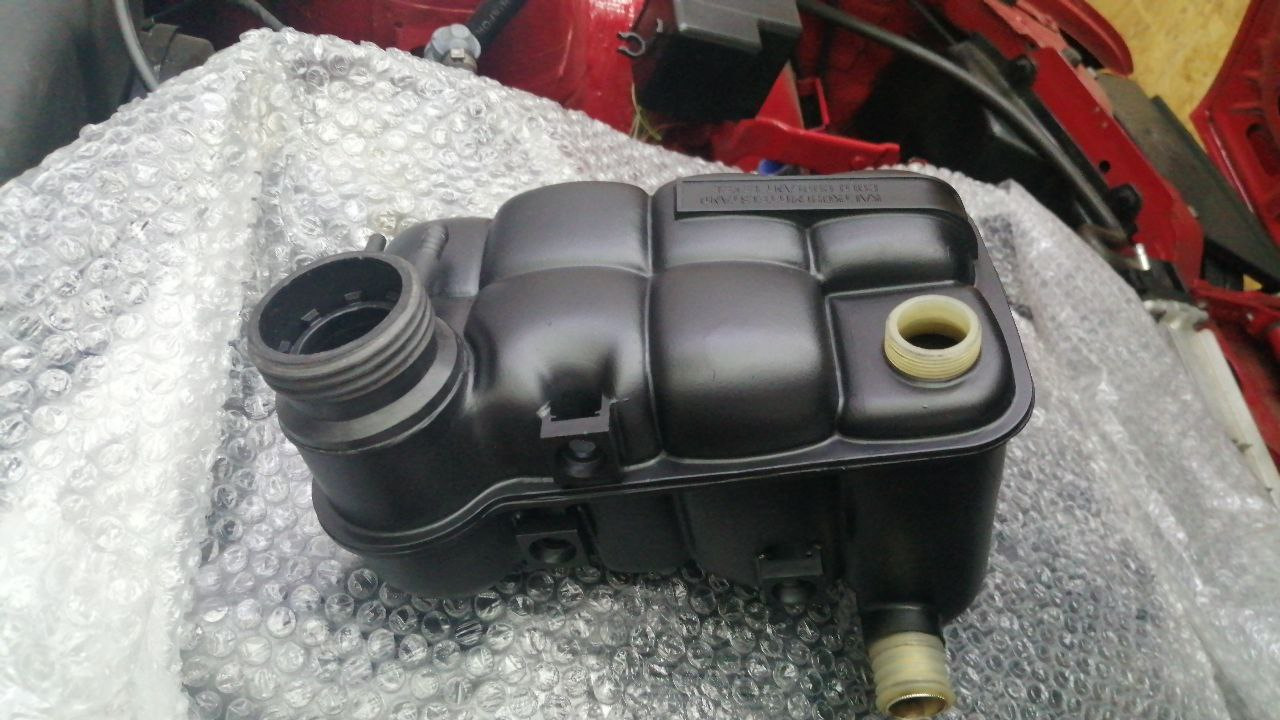

10. Покраска расширительного бачка черный мат.
11. Покраска центральных заглушек дисков 5 стиля.

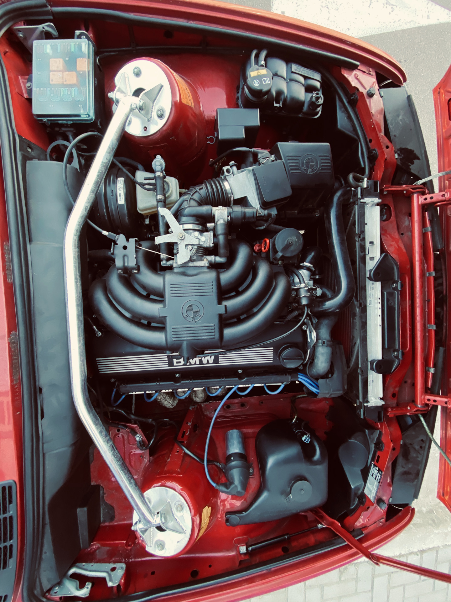

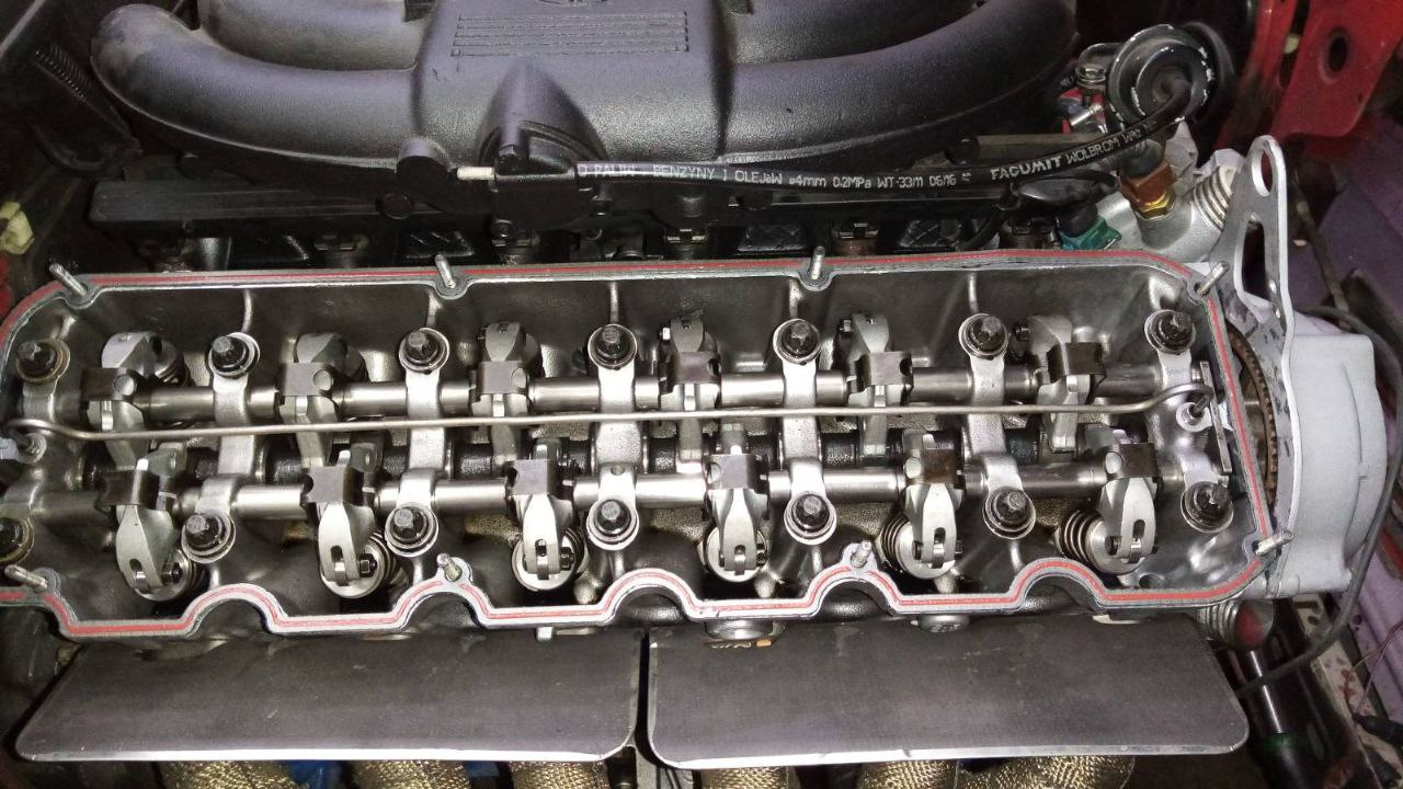

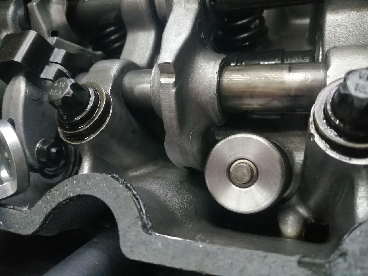

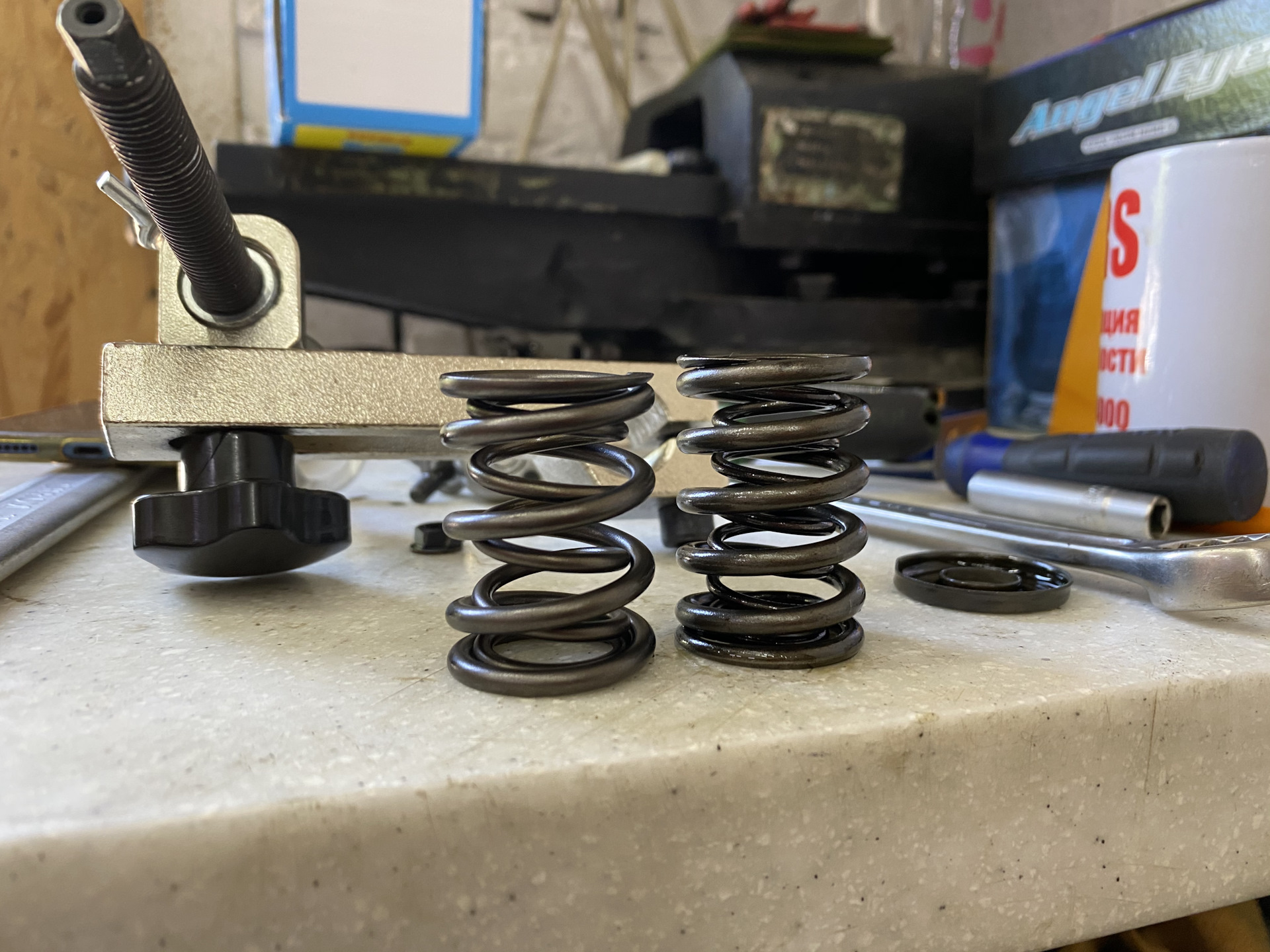

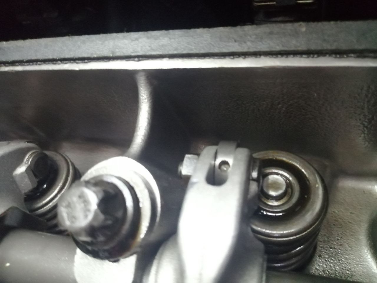

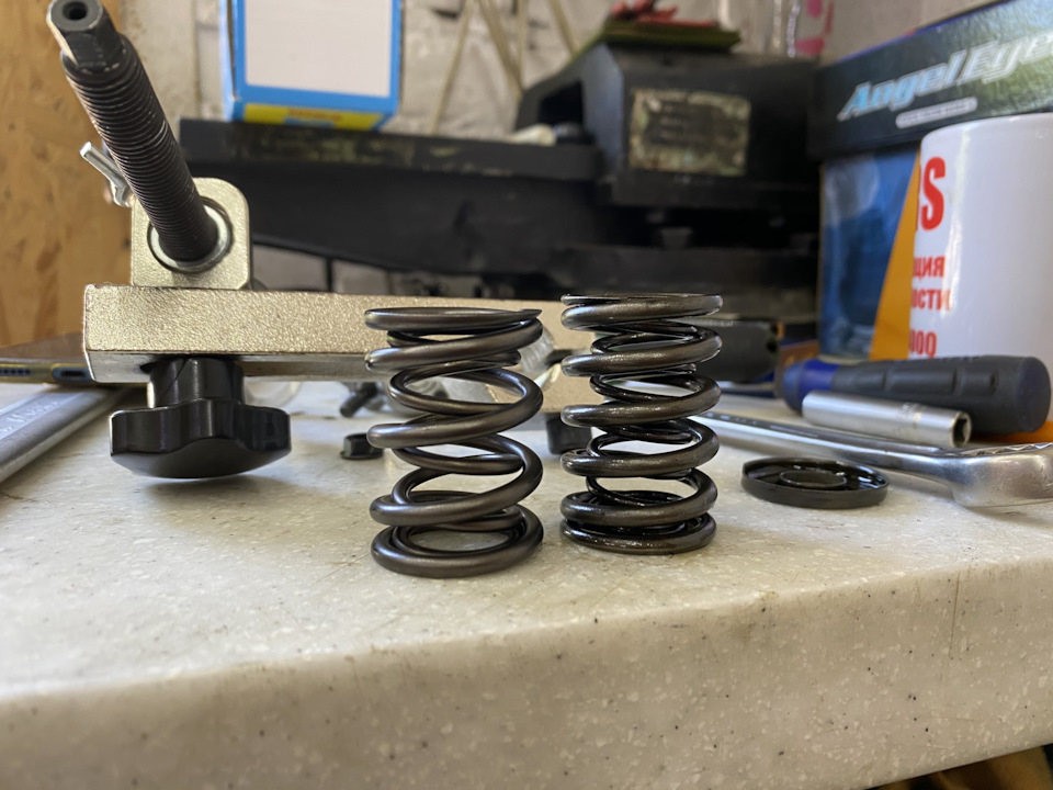

Двигатель

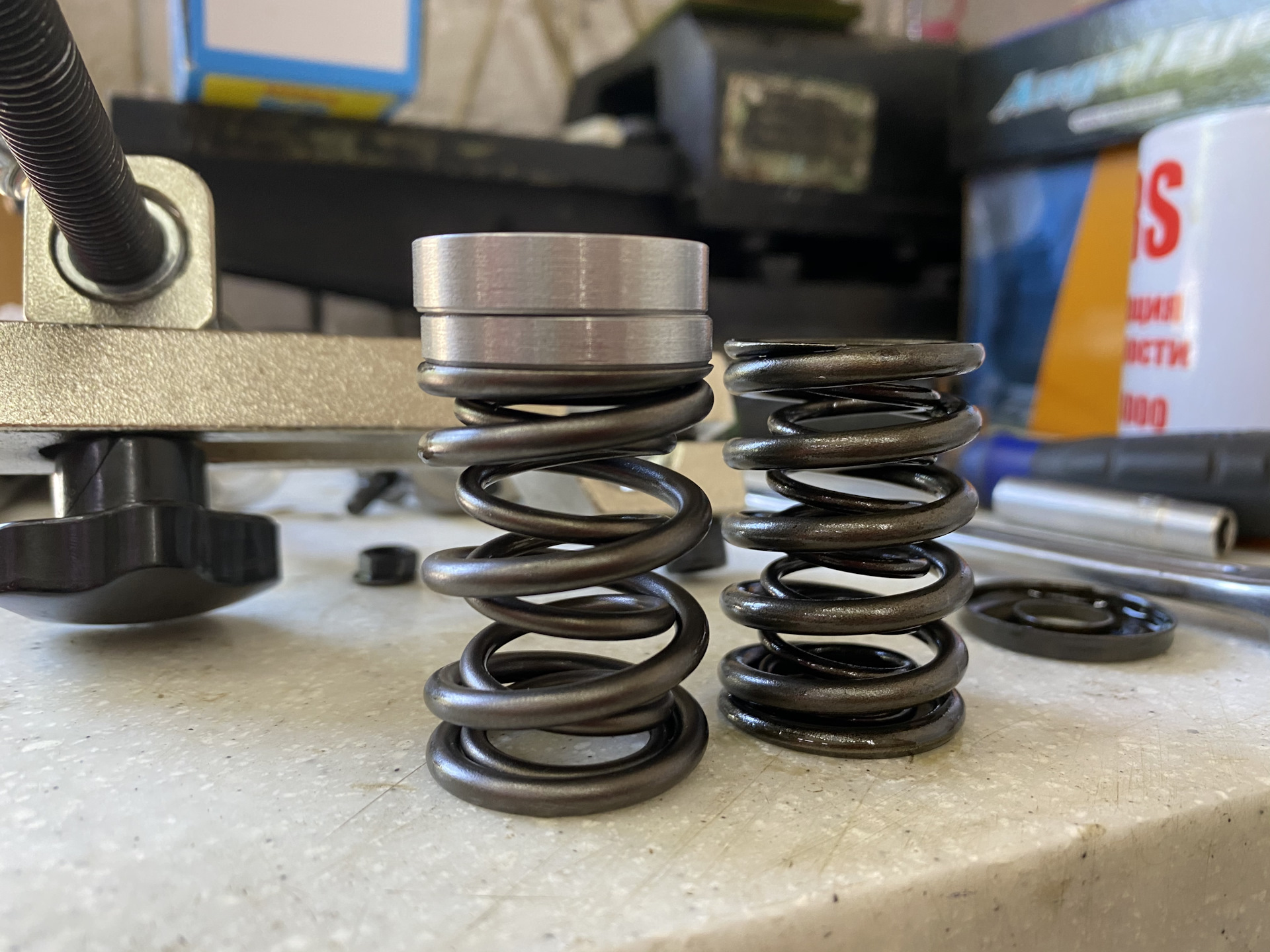

1. Замена рокеров на усиленные от Ireland Engineering.
2. Замена пружин нва усиленные Cat Cams.

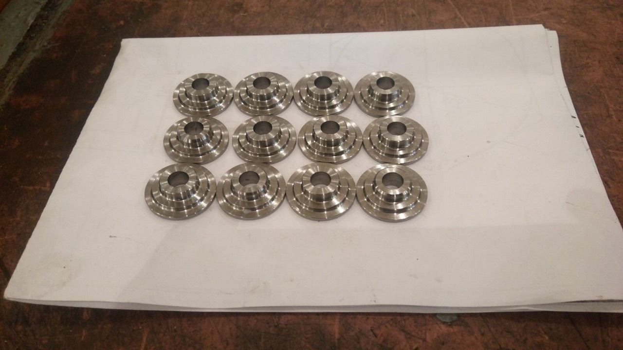

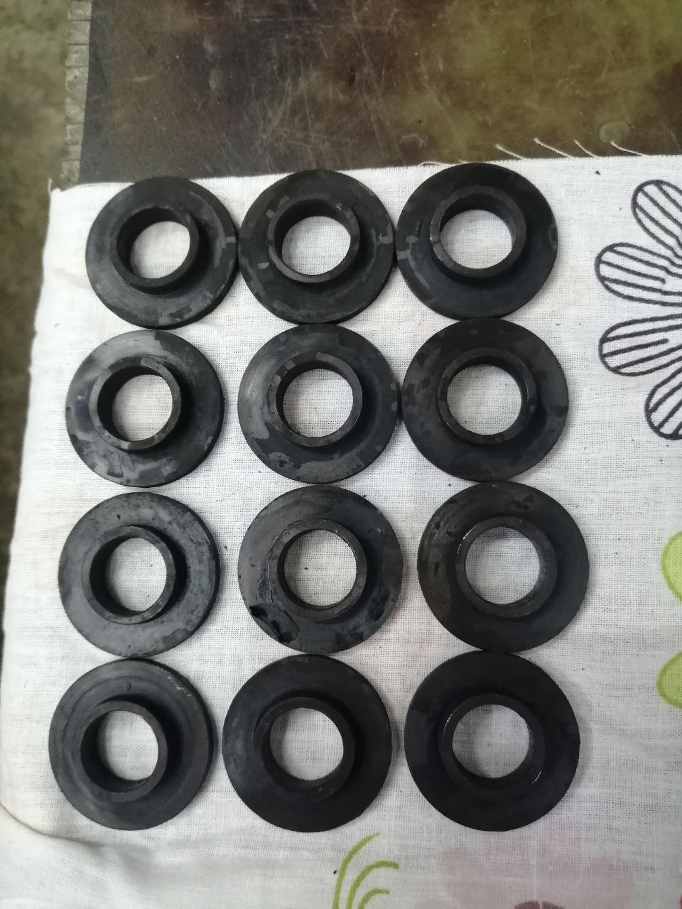

3. Титановые кастом тарелки, изготовление и цементирование шайб поджатия пружин.
3. Установка датчика давления VDO. Токарные работы.
4. Замена впускного коллектора, чорный мат был в запасе (старый графит продам, в идеале, недорого)
5. Проверка трубки подачи масла рокеры

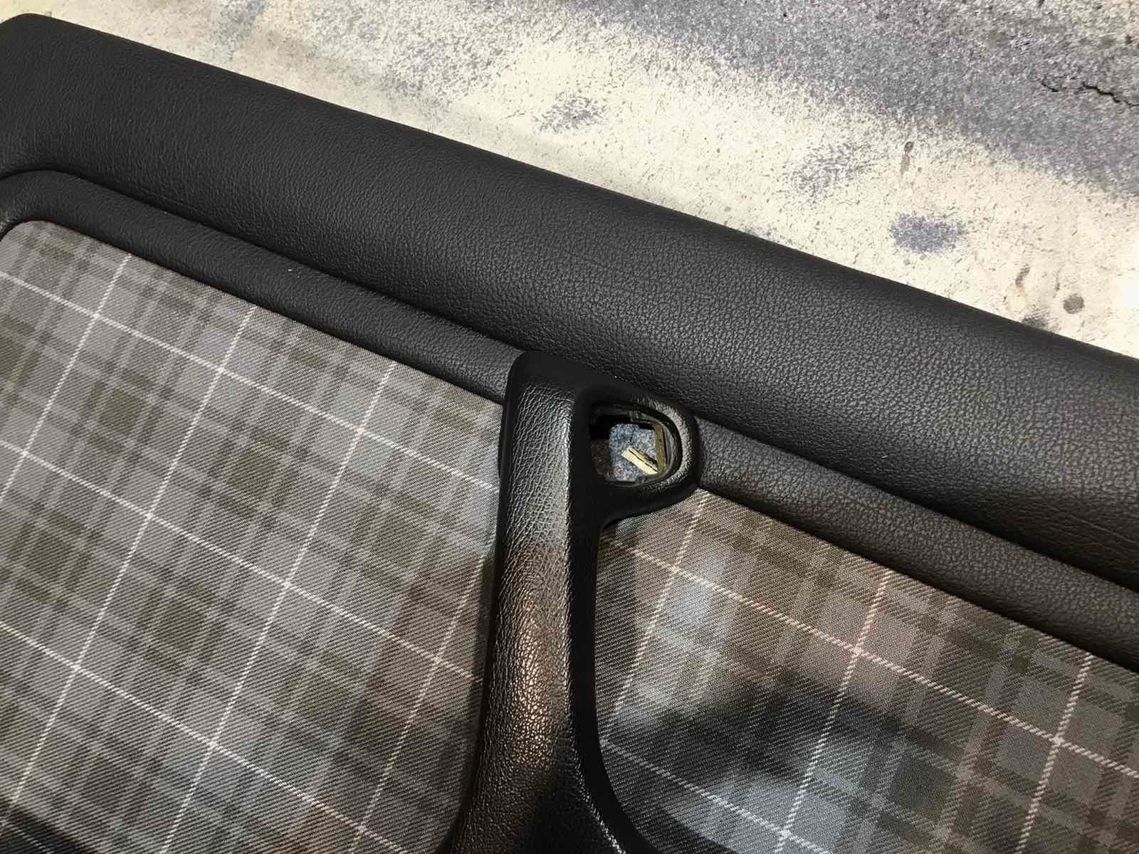

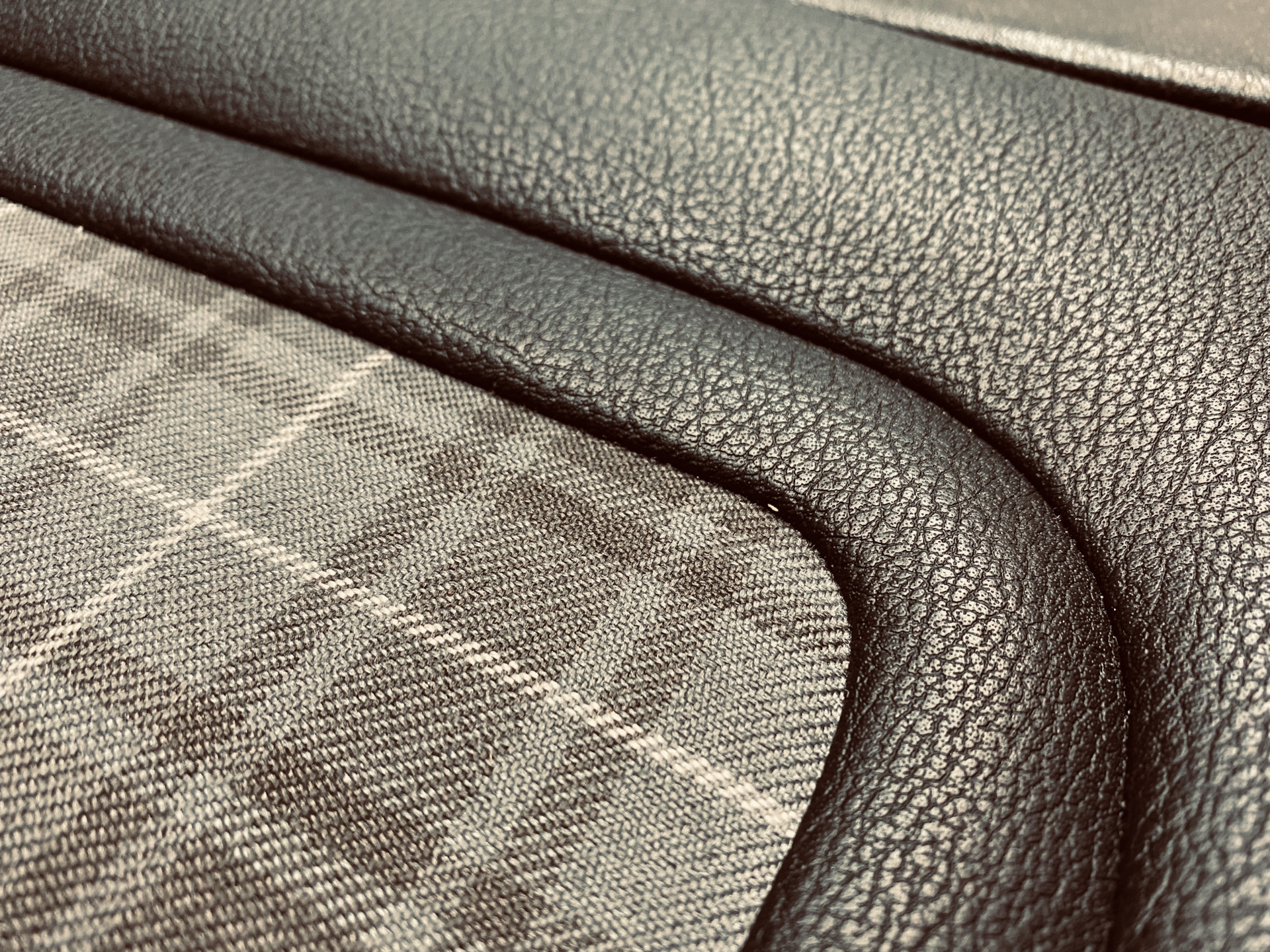

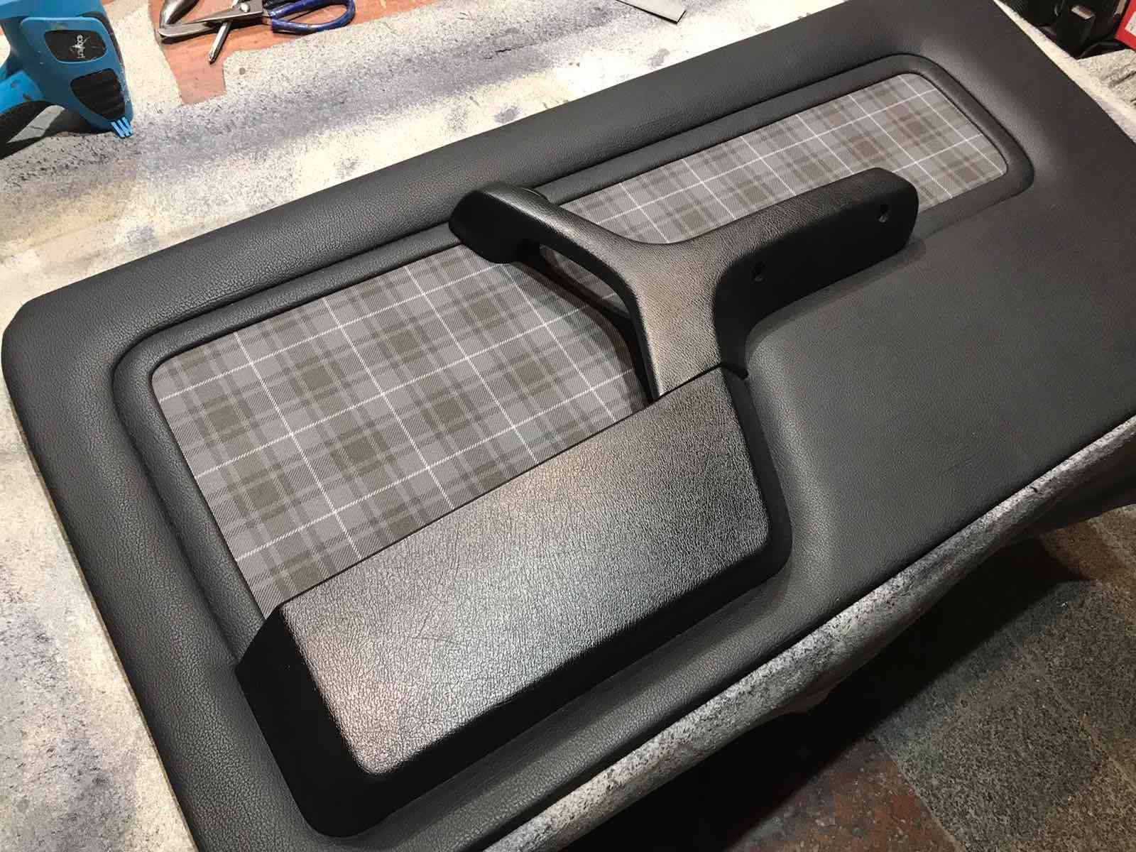

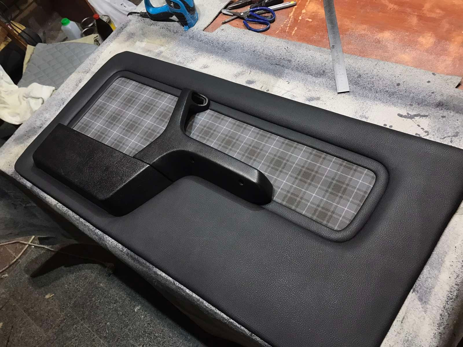

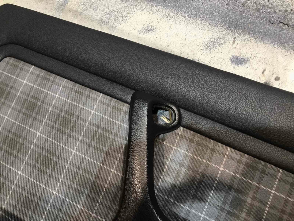

3. Снятие карт

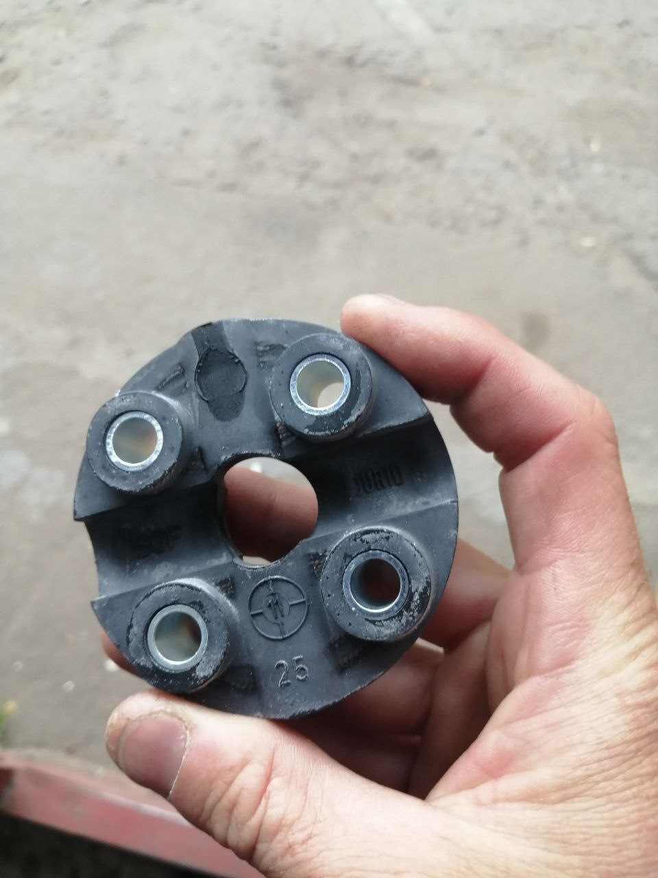

4. Замена рулефой муфты Jurid
5. Перешив карт дверей (еще в процессе, перед готов, жду задние)

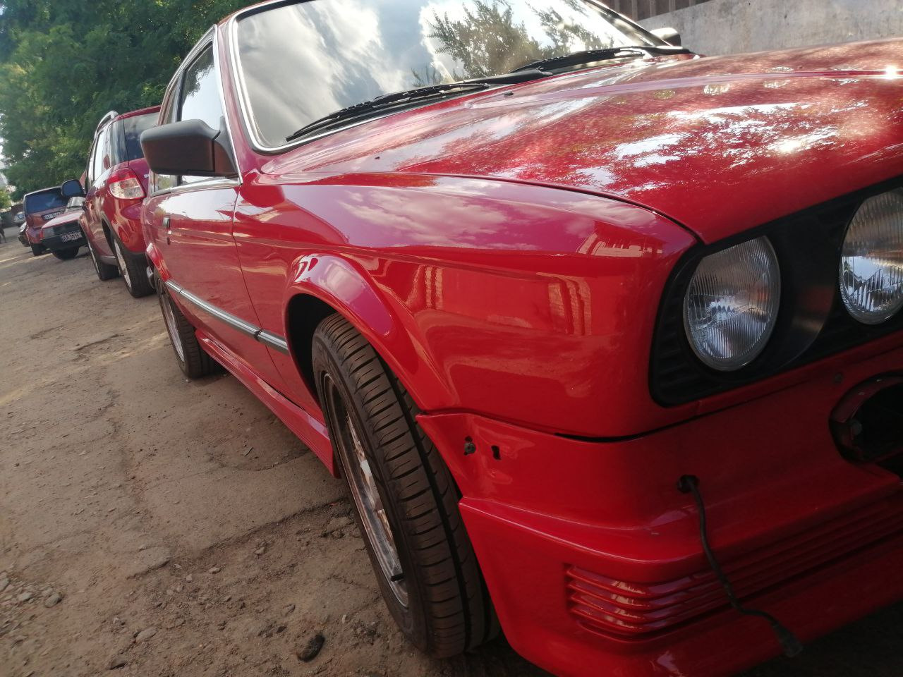

Моя так же выглядит как на первом фото. Занимаюсь сейчас кузовными работами. А что капот так трудно поправить?
Профилактика или дтп?
Сходу поправить капот не удалось, выравниваешь правый угол- уходит левый.
Ремонт криворуких кузовщиков сравним с ДТП 😔, просто исправляю все после последнего ремонта, который был несколько лет назад. Дело это муторно, но познавательно. Ну в общем, как всегда у владельцев старых корчей😉
Санчо карты перешивал ? =)
Угу)
подкапотка вид имеет, красота)
Спасибо
? ты же новые оригинальные покупал?
Слава, респект за внимательность )
Их пока положил в резерв. Решил поэкспериментировать с хромом.

вот смогли же карты перешить, а у нас так не могут (((
присылайте к нам )
сделают в лучшем виде
сколько обойдется работа, если например прислать свои карты и материал свой такой же, а кожу например родную оставить ну или + кожа их? )

А куда зазор крыло/капот ушёл, за пивом?)
Да, ушел прогуляться )
