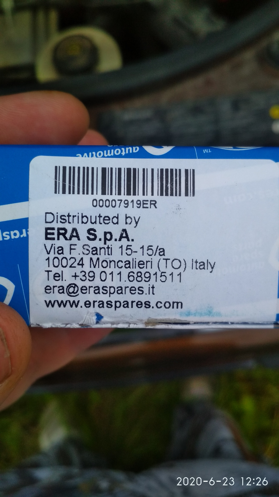

Пришёл мне датчик ERA стоимость 1150 поменял, в принципе всё подошло, НО через 4 дня начали плавать обороты, а ведь я и не знаю как он себя проявляет, поменял потому как от родного случайно обломил штуцер, загорелся Джеки чан и пила, ошибка не стирается кажет на это датчик, естественно все опытные мотористы к которым я ездил с вопросом о постороннем шуме в районе ГРМ на горячую сводили всё на то что ГРМ не в метках, НЕ В метках?! То есть я ездил на машине год всё было в метках, а тут вдруг у меня оказывается ещё и ошибки по всем катушкам чего не нашёл уже автоэлектрик, за день я был у восьми" специалистов" и каждому я говорил что я не давно поставил новый датчик ДАД 😤 на что все говорили ну тем более он же новый значит всё норм, и помпа у меня подклинивает и чего только я не испытал и не услышал за день, вообщем ремень ГРМ издавал такие звуки гр. гр. на горячую, всё раскидали оказалось всё в метках естественно но натянут как струна, предыдущем владельцем точнее кто ему делал, и так как я слышал что многие движки Дастера так работают думал это нормально, но мне это надоело, и причина нашлась, далее я взял б у датчик у авто электрика с его старово Маршала поставил и чудо, машина стала работать ровно как часы, но ошибка не уходит и не скидывалась его супер сканером, после чего я скинул клемму покурил и ошибка ушла сама, далее поняв в чем дело склеил свой старый датчик нормальным клеем с содой слоями, загерметизировал тонким слоем клеевой слой и поставил на место, машина работает, всё прекрасно, ГРМ не журчит так как его ослабили, точнее зделаши правильную натяжку, повёз датчик в магазин и сдал на проверку, конечно у меня принимать его не хотели, со словами что нужно заключение электрика которое не мог естественно дать тот электрик у которого я был думаю по понятным причинам) ехать ещё к какому то спецу платить денег за диагностику желания не было и я предложил принять мой датчик так как даже 14 дневный срок не истёк со дня покупки и чтобы его проверяли сами и кому там это угодно) приняли, через неделю подтвердили что датчик не исправен и вернули деньги, как итог целый день мозготраха и куча времени потраченого попросту, никому кто не нашёл причину денег не платил

Поддерживаю, тоже случайно штучек сломал, купил ера, , говно, , ща жду бу, оригу, надеюсь провалы уйдут
Звук от грм не был связан с датчиком? Проблема была в чрезмерной натяжке?
Звук от грм только от грм! От того что как страна был, датчик не при делах конечно!

А выкинутые деньги это датчик Эра. На будущее- ДАД, ДПКВ, ДПРВ, лямбда зонд, датчики абс только оригинал.
