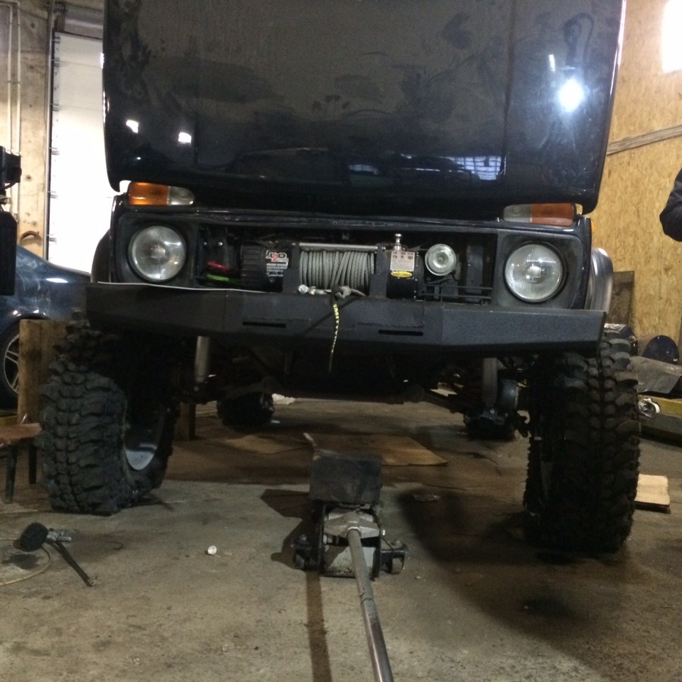

По поводу отрицательного развала:
списались с Олегом — при оформлении заказной спецификации на машину была допущена ошибка и в заказ пошли редуктора на кулаках 2121 вместо 2123.
О том на базе каких кулаков изготавливаются редуктора я не знал, и считал это нормальным, переслав заранее данные о том, что редуктора заказываются на 21214М 2012 года выпуска.
Посмотрим удастся ли привести в нормальное состояние развала эти, путем замены верхней шаровой на 2123.
Пока жду ответа от Олега по их замене.
Комментарии 3
Ты уверен, что нужно верхнюю ставить от 2123 ? А не нижнюю?
Нижняя стояла 2123 — поменяли на 2121, так как это только ухудшало ситуацию.
теперь нужно "отвести" верхнюю точку колеса от рычага, чтобы исправить отрицательный развал —
а это или вместе с рычагом шайбами или заменой верхней шаровой с 2121 на 2123 — разница по центрам осей — 1 см, уже поменяли — улучшило ситуацию
будут фото попозже — добавлю
что по прежнему не нравится — это очень большая разница в ширине передней и задней колеи — почти как на этой машине
