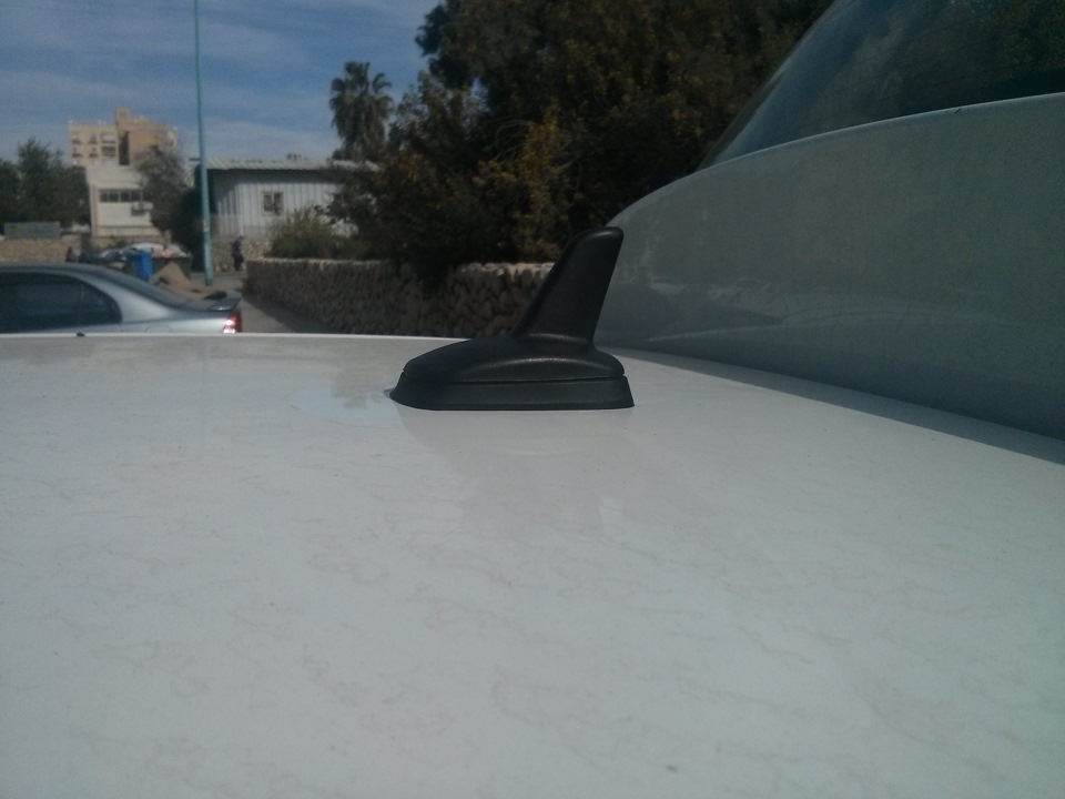

После аварии купил на замену антенну. Купил акулий плавник (точнее плавничок).

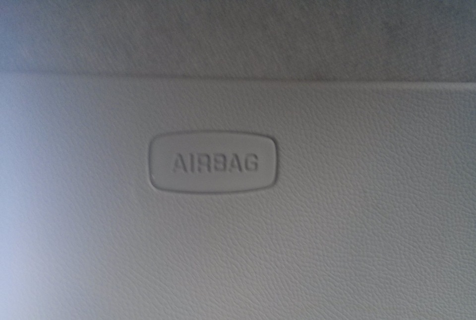

1. снимаем ручки пассажиров с потолка (звездочка Т25)
2. вынимаем две клипсы с потолка в задней части около пятой двери. они одноразовые, поэтому лучше заранее заказать новые 6U0 867 299
3. снимаем боковые панели. сначала надо вынуть заглушки. если сломаются, то заказываем 5J0 867 540 и откручиваем болты. те же звездочки Т25
панели выдираем с силой. они сидят на куче заклепок.

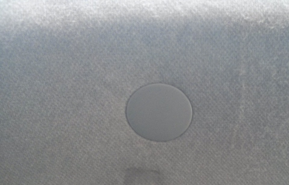

4. приспускаем заднюю часть потолка. она держится на резинках уплотнителей

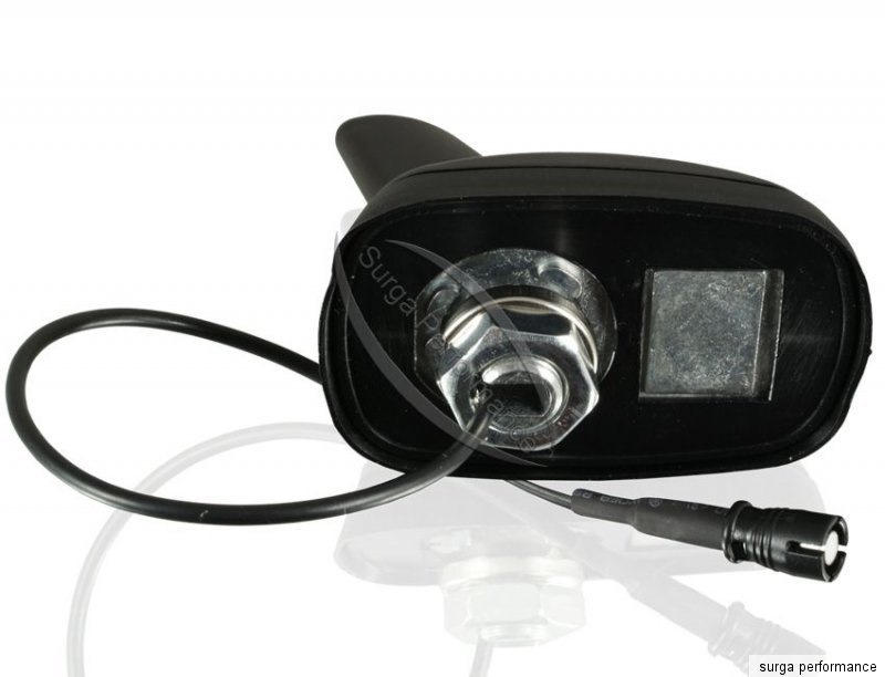

5. отвинчиваем ключом гайку. ключ вроде 22 или 24. я пользовался раздвижным.

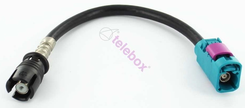

коннектор моей антенны RAKU2. на новых вроде уже ставят FAKRA

Кстати, в тексте так и не нашел номера антенны-плавника, купленного тобой… Забыл или секрет? Интрига. )) Я вот так купился, прочитав на Драйве, как парень плавник себе купил и поставил за 1K0 035 507 J и писал, что всё у него отлично. Я тоже себе купил, а он не подходит… 2500 — на ветер. ))
я в комментах написал. это китайский гибрид 1K0 035 507 J. за городом прием еще не проверял
Этот плавник, вроде бы, должен работать в паре с нитками в заднем стекле. По крайне мере так, на Шкоде Суперб и некоторых ВАГовских машинах, где такие плавники ставят штатно. В противном случае антенна-плавник будет плохо работать (т.е. ловить радиоволну будет только в городе, да и то не везде). Та платка, что стоит в плавнике — не для радио. По этой причине отказался от плавника, хотя и купил…

Так а по итогу какой именно плавник поставил и какой переходник потребовался что бы подключиться к родной проводке? На картинке плавник с разъемом который шел к до FL/
в итоге поставил китай)) это гибрид 1K0 035 507 J со старым подключением RAKU2. оригинал идет уже с FAKRA

у тебя машина новее. проверь, что разьем подойдет

Еще много не ездил. Вроде не хуже
Как прием?
во дворе хороший. буду тестить в воскресенье, когда на работу поеду

Привет! Хочу купить такую же антенну… Стоит? Там усилитель есть? Спасибо =)
усилителя там видно нет. прием хуже, чем у родной. но не на много. перед тем, как покупать, проверь, какой у тебя там разьем на кабель

Да, это такая же. Нет, не разбирал. Идеально конечно взять оригинальную от vw и подключить через переходник, но совсем не бюджетно. Попробуй поискать на разборках после аварий.
