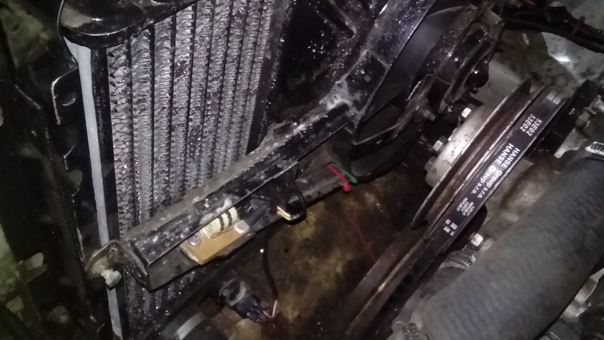

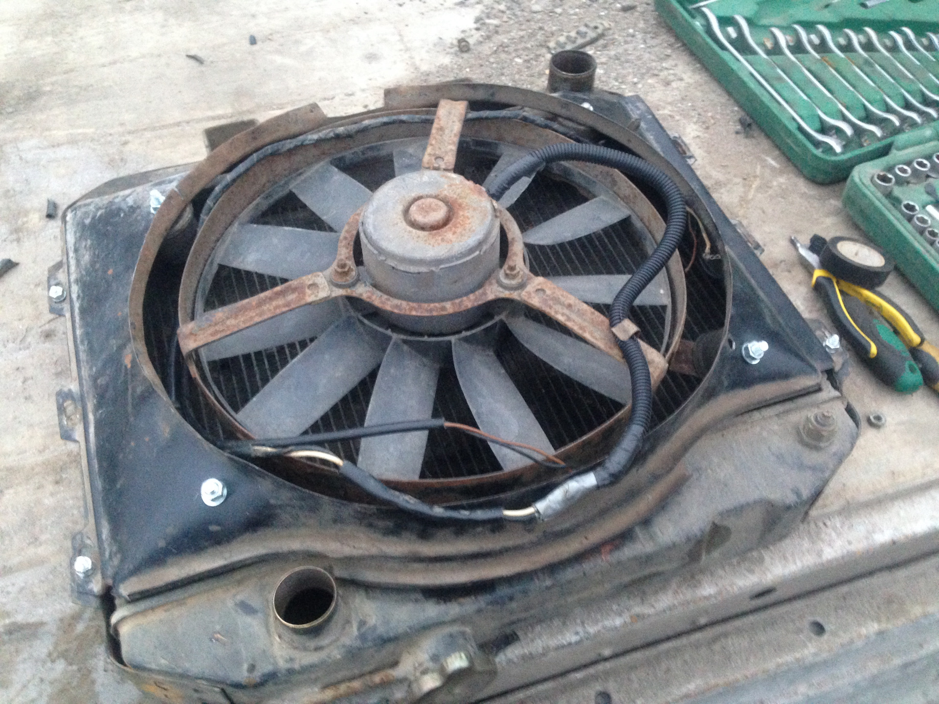

Если на фото тот самый конфиг, на который жалобы, то для начала порнографию снимите с радиатора. Можно также кулер на 80 мм от ПК прицепить и удивляться, что перегрев. Ставьте нормальный кожух-дефлектор или вентиятор нормальный.
У вас по факту стоит рестриктор на радиаторе. И мотор вам об этом прямо заявляет перегревом в городе, когда набегающий поток от движения еще слаб или его вовсе нет.
Опять же вопрос — систему охлаждения трилоном или лимонной кислотой промывали или нет?
Про расположение датчика тоже вопрос открыт. Вам надо понимать какая температура включения-выключения нужна. Вы можете поставить в нижний патрубок датчик на 90 градусов. И он включится, когда мотору уже будут гайки.
Вы уж извините, что резко пишу, но у вас этот вопрос еще месяц назад в БЖ разжевали. Я за это время на полностью стоковом конфиге радиатора по саратовской жаре мотнулся в Нижний и обратно — и хоть бы что. Хотя нет, не полностью стоковый. Будете смеяться, но термостат 88 градсов, Тойота.
Короче, там думать нечего. Если сильно хотите электровентилятор, снимайте это порно, ставьте как на фото или двойной от Нивы

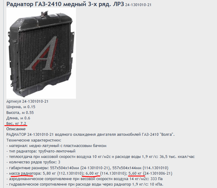

А в данной теме один и тот же радиатор имеет разный вес и артикулы. (см. фото)
И автор честно признается, что брал инфу по всем радиаторам из описания на сайтах продавцов.
Стоит ли говорить о точности информации, когда кругом и сплошь нам могут продать, якобы, подходящую деталь, а по факту — мусор.

Не в радиаторе дело. Я бы понял, живи вы Ташкенте. Или если бы свой 402 подготовили и откручивали в 7-8 тысяч оборотов на кольце.
Но я-то вижу херню.
Как на 2,5 литровый мотор пытаются присрать компьютерный кулер вместо нормального вентилятора.
Не чистить систему.
Не повышать теплоотдачу
Не повышать расход жидкости, его количество в системе, распределение в конце концов.
Неее.
"Мы просто прилепим то, что как-то оказалось в руках по халяве, а чо?
Ну а дальше, конечно же, виноват радиатор, мотор, завод, конструкторы, олигархи ))
Короче, живите вы со своим карлсоном от толчка вместо вентилятора и с уделанной системой охлаждения, как хотите, не телепайте людям мозг.
