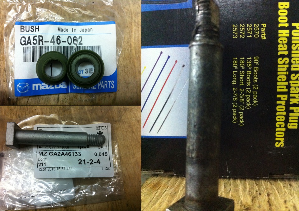

Контрактный мотор проехал 50+т.км. пора сделать ТО…

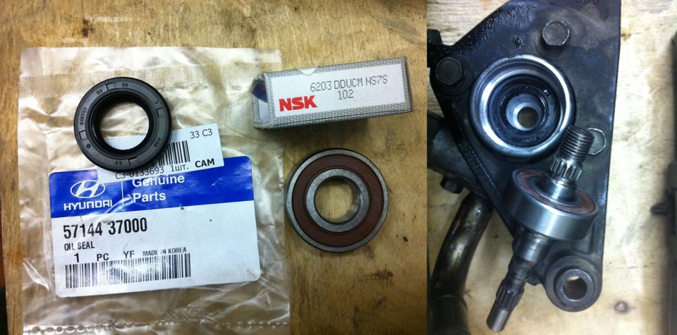

Сальник вала выбора передач за 20лет подустал, стал потеть… под замену его и пыльник.

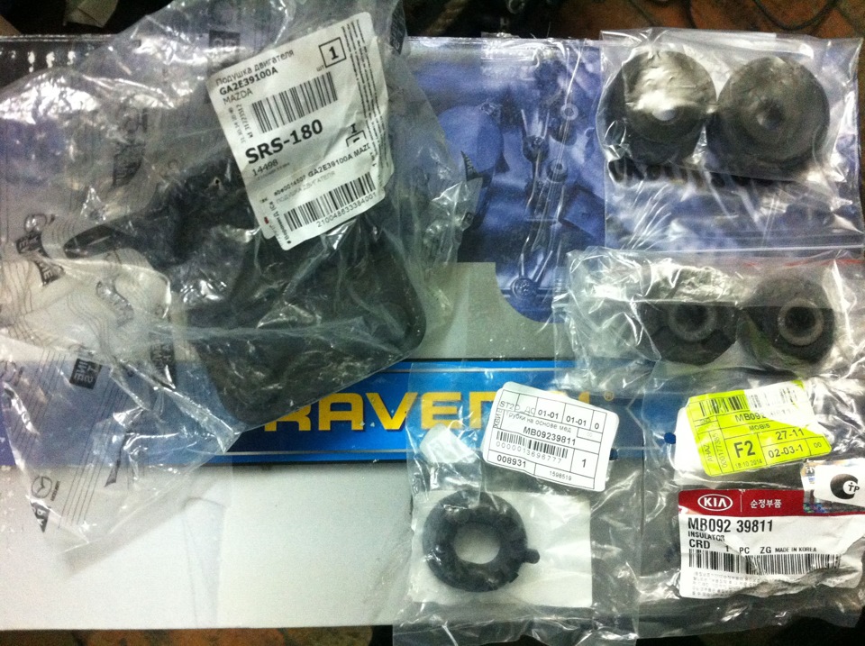

Также заменил все резинки на продольной тяге и нижнюю подушку ДВС.
В связи с заменой масла для профилактики сменил подшипник и сальник в насосе ГУРа.

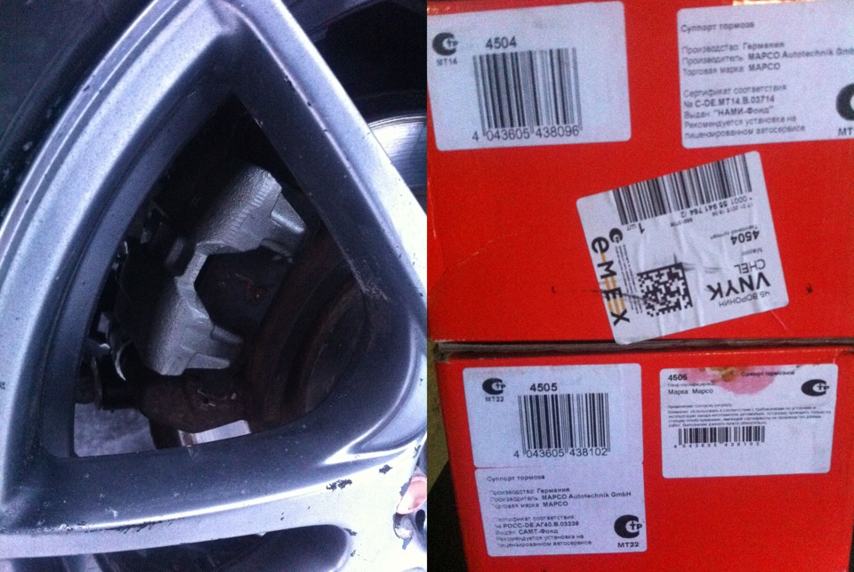

Задние машинки от premacy начали вновь потеть… к тому же не устраивал стояночный тормоз… ЗТЦ взял фирмы Mapco… В дальнейшем благодаря скобам от premacy установлю задние диски на 280мм.

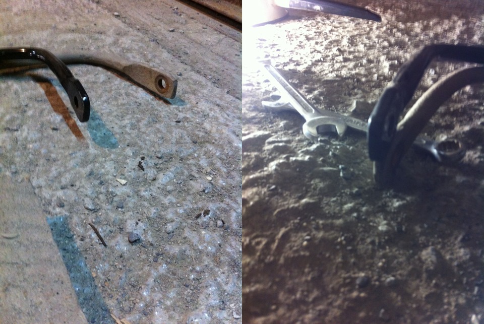

Стабилизатор Hyundai/Kia 0K9A228151, немного короче оригинала. Благодаря этому стойки стабилизатора стоят ровно и не трут развальные рычаги. Попутно установлены: стойки стабилизатора Mazda GA2B 28 170A, втулки Mazda GA2A-28-156A, кронштейн Mazda GA2A-28-155A.
Кстати, про задние развальные рычаги от Hyundai/Kia: устали за 2 года или примерно 30т.км… Наружним с/блокам стало фигово… Купил снова Hyundai/Kia, т.к. доступной альтернативы все равно нету:(

как стабилизатор от КИА себя показал? тяжки стаба маздовские подошли или тоже от КИА нужно ставить?
Исправно стоит по сей день. Тяги стоят мазда.

Оригинала набрал где не надо, а прокладку к\к оригинальную чего не взял?
По поводу оригинала проясни что имеешь ввиду… Про прокладку: Честно? Не помню))) дело в ноябре прошлого года было)) ну и к V-Reinz у меня претензий нету. По работе много его привожу.
Болт и втулки на кулису мог и киашные взять. У меня две прокладки V-Reinz стояли, текли со временем.
втулки остались после установки короткоходной кулисы. года 2 наверное пролежали. а про болт киа даже не вспомнил)
3Тьфу к V-Reinz претензий не было у меня)
Оригинал толще и мягче реинца.
