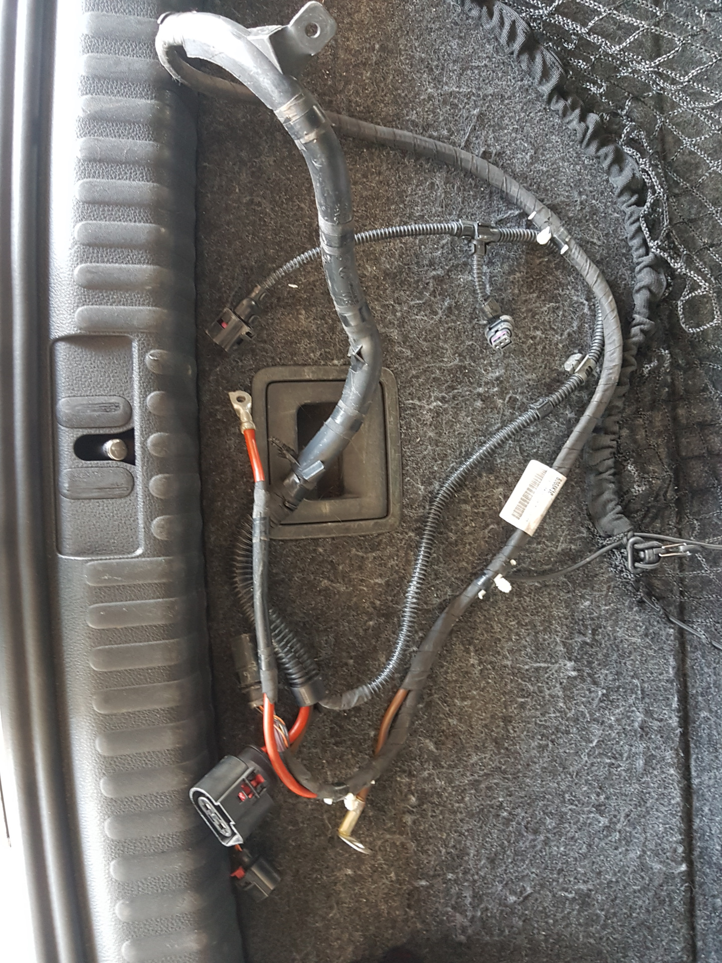

Наверное многие знают что разъемы на нашей рейки, грубо говоря одноразовые, а когда их вынимали уже 5ый раз то пора бы и поменять.
И так… что имеем:
Что нам нужно?

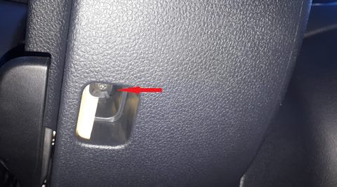

1. Скинуть подрамник
2. Отсоединить разъемы
3. Вставить новый жгут
4. Откручиваем воздушный фильтр
5. Снимаем аккум
6. Снимаем площадку аккума
7. Продеваем новый жгут
8. Отсоединяем старый разъем в районе левой фары
9. Откручиваем плюсовую и минусовую клемму косы
10. Монтируем новый жгут

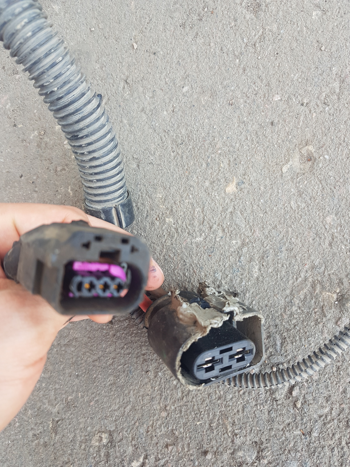

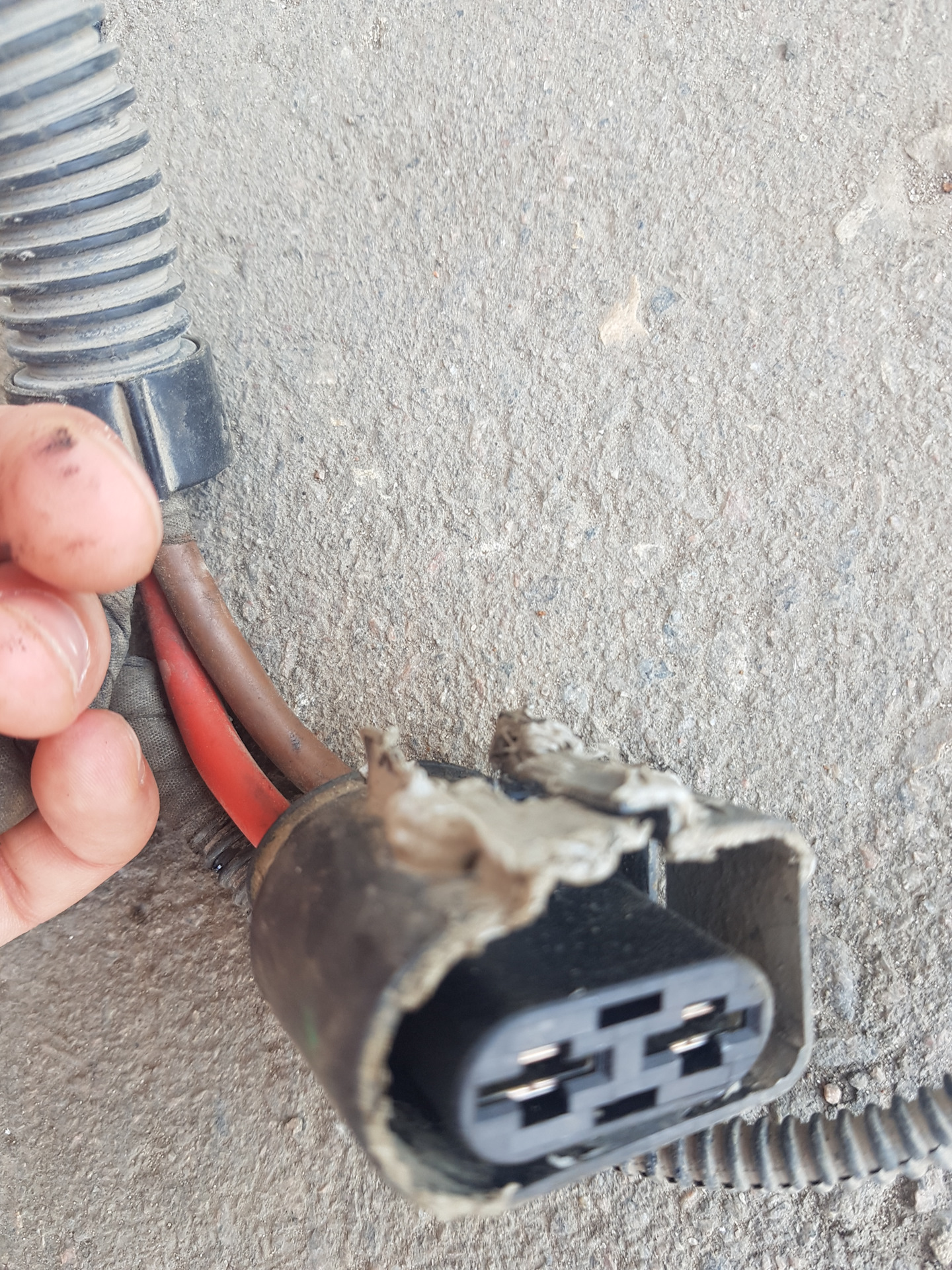

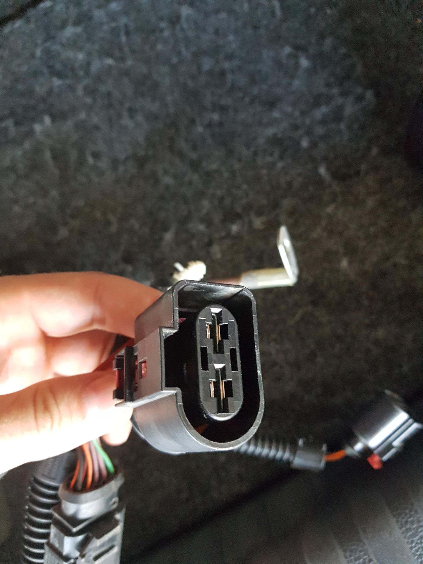

Состояние старого:
Как итог, мы довольны что теперь вода не попадет в разъем и не утопит вашу рейку.

Подрамник снимать не нужно (если конечно размер ладоней не с кувалду)
Если цена вопроса 5N1971111C 1.5т.р. то конечно можно поменять и на новую
А если сама коса(made in фашисты) у спекулянтов стоит неадекватных денег, то меняются коннекторы (1J0973803 и 1K0971955 и 8K0973703 и 3B0973813 или аналоги) на абсолютно новые и проблемы становятся только лишь не критичными затратами!
