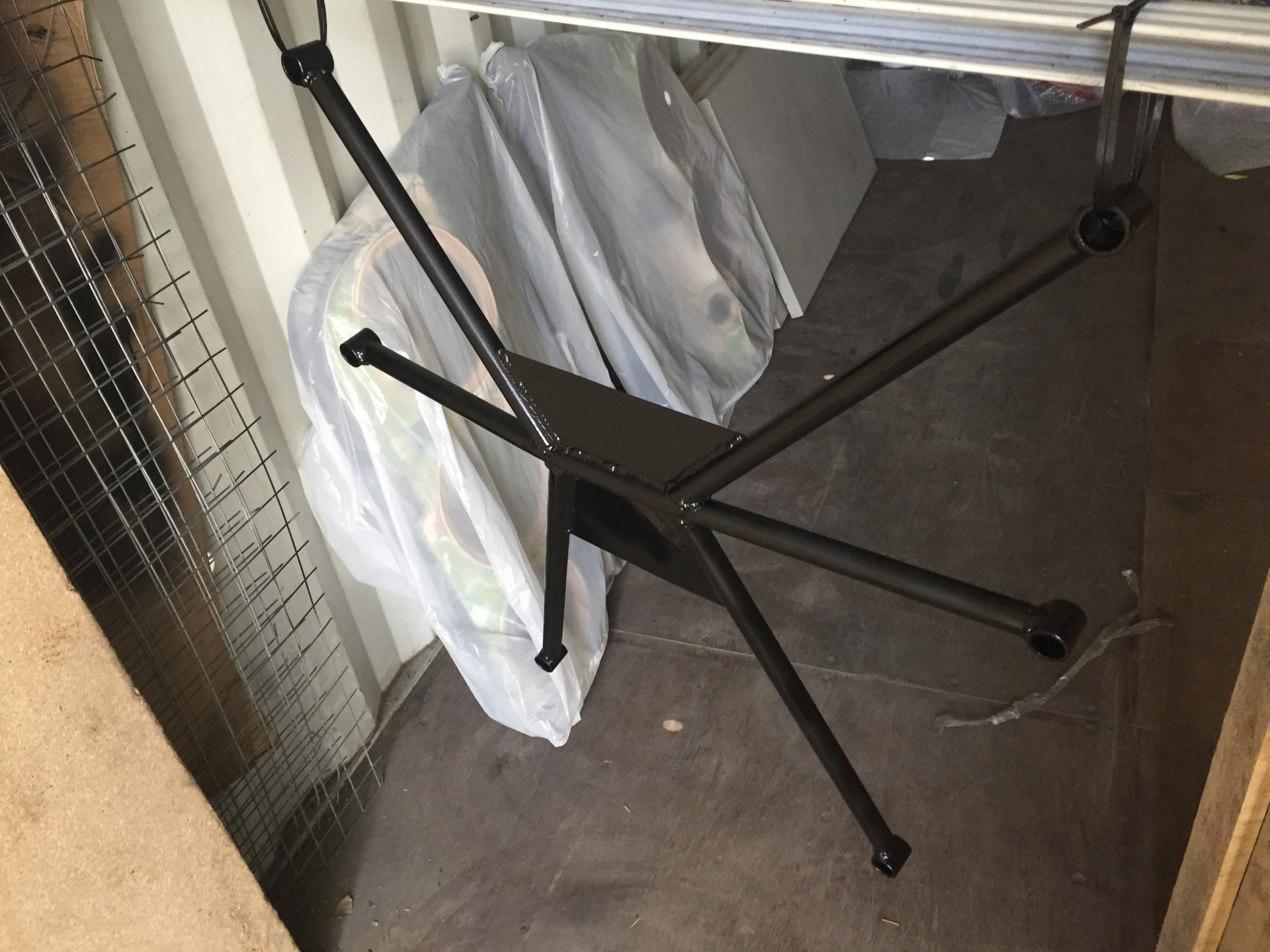

Прикупил у Никиты MikitaB21 распорку подрамника.
Подготовил ее к установке

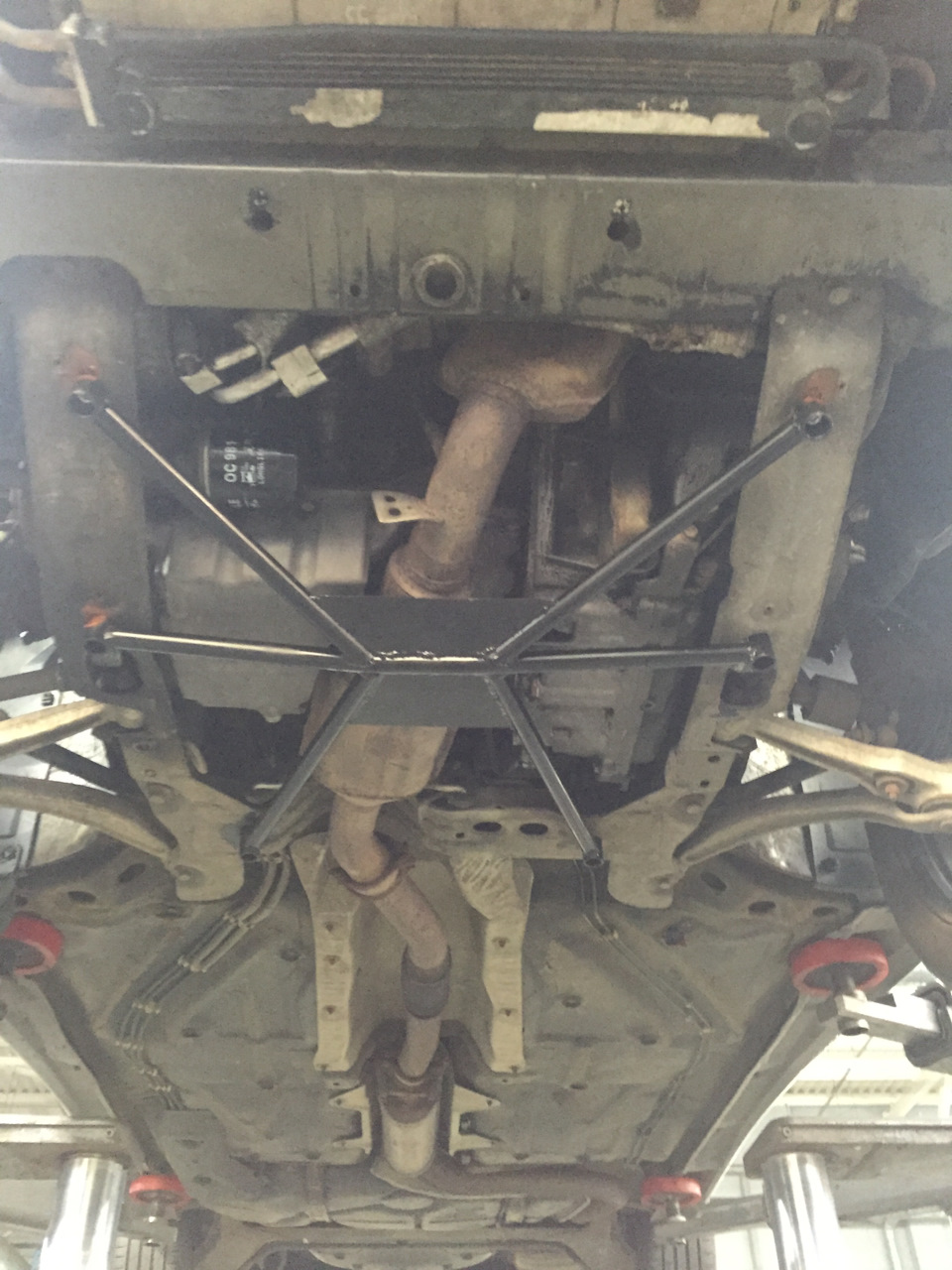

В целом после установки машина реально стало более собранной и отзывчивой на руль, вождение еще приятнее.

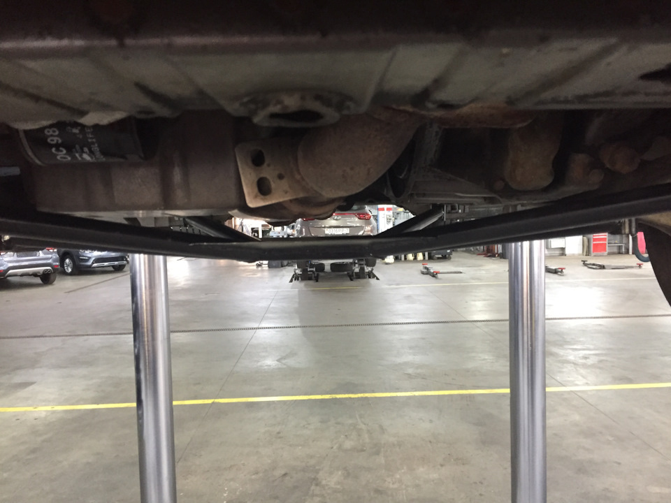

из минусов, если конечно можно их так назвать, может быть чуть поднять ее, поближе к двигателю, особенно это актуально для тех у кого низкие машины.
Но оно того стоило) рекомендую!)

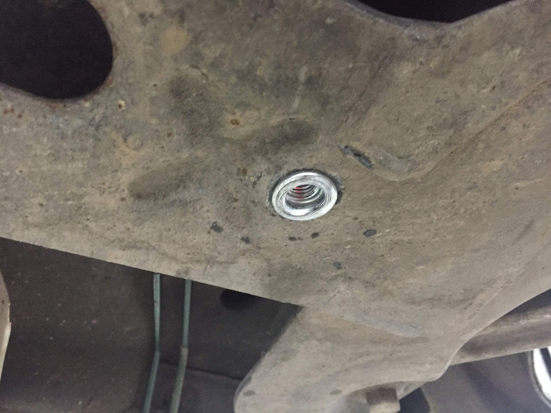

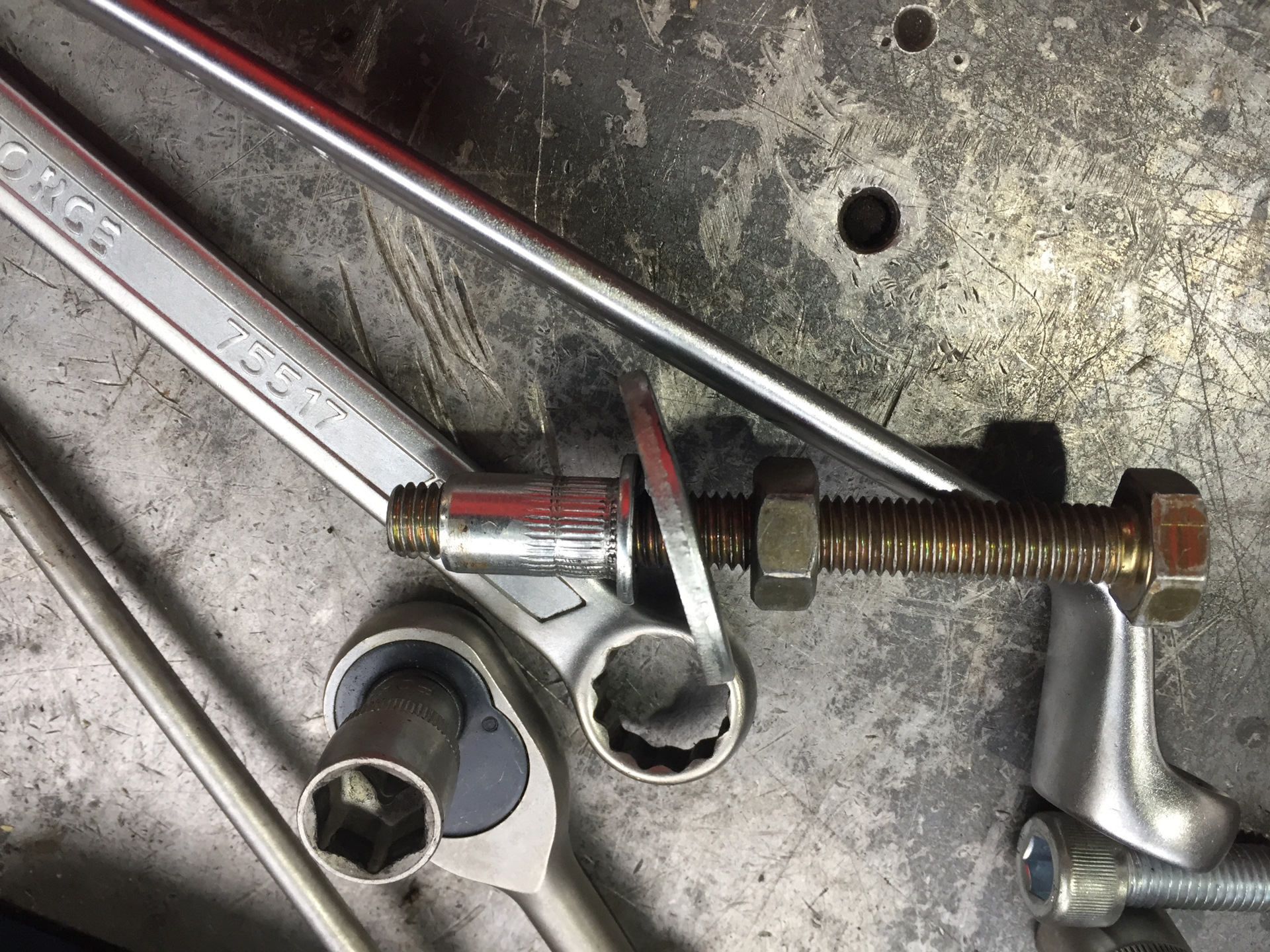

Круть! Отверстия штатные или сверлятся?
Штатные, одно только с пассажирской стороны, нужно было рассверлить под резьбовую заклепку, там оно квадратное
Б**, я до последнего думал что ее на жопу вешают)))
Едрить я лошпед))
На зад только если другой стаб, более толстый, или как кто-то делал два стоковых
Да не думал что она так в низ выпирает. Значит мне такое вообще не вариант . 😔 Спасибо за фото! 👍🏻
