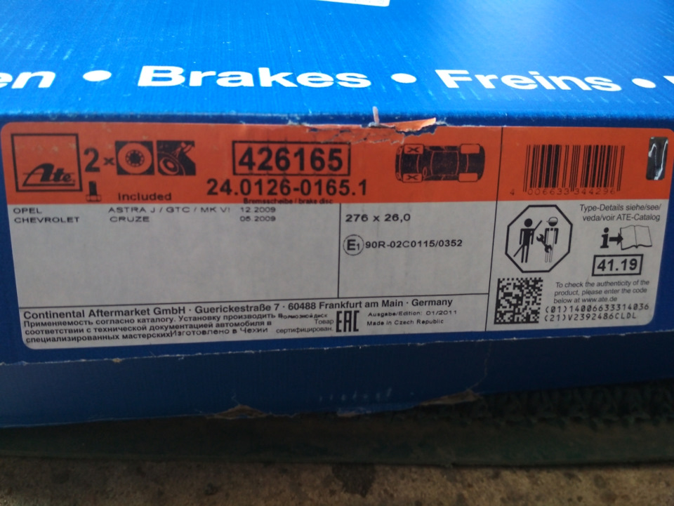

В начале весны появилось биение руля при торможении в диапазоне 120-80 км/ч. и вибрации на скорости свыше 140 км/ч. Ниже 80-ти биение пропадало.
В первую очередь конечно же под подозрение попали тормозные диски.Проверил их индикатором часового типа, отклонение составило 0.02 — 0.03 мм., при допуске 0.05 мм.
Решил копать дальше, смутило что ниже 80-ти всё нормально, думал что тормозные диски на любой скорости дают о себе знать.Проверил шаровые, рулевые наконечники, тяги, стойки стабилизатора, задние салентблоки рычагов — всё оказалось в отличном состоянии.Отбалансировал колёса, проверил сход развал.
Решил провести эксперимент)-установил старые колодки.Вибрация стала тише, но через пару дней возобновилась с прежней силой.Протачивать не вижу смысла, решил менять.
Заказал:
диски передние — ate 24.0126-0165.1
колодки передние — galfer b1.g102-0926.2
(В прошлом году на заднюю ось ставил такой же комплект:ate 02.9902-0511.2; galfer b1.g102-0953.2)
В итоге вибрации пропали, радости полные штаны.
