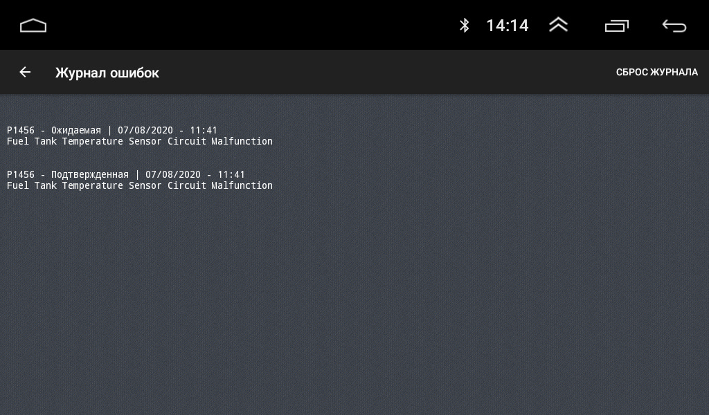

Ошибка P1456: — система EVAP, нарушение герметичности системы вентиляции бензобака.
Можно попробовать заменить крышку бензобака. Но, обратите внимание на двупроходной клапан, откуда выходят трубки к абсорберу. Особенно на состояние штуцеров этого клапана. Сам клапан электромагнитный. Надо проверить и состояние и контакт проводов к нему и саму катушку на предмет короткого замыкания
Накопал вот такую информацию.
Кто что может сказать по поводу этой ошибки ? Выскочила первый раз. Бак был почти пустой . Крышка бензобака откручена (не затянута )

Возможно из-за не герметичности крышки. Раз первый раз, иначе бы ты её часто видел.
А так у тебя американка, это для неё стандартно.
А в чем разница то, американка или нет? У меня нет такой ошибки и не было ни разу так что очень не стандартно. Хотя может и ожидает в будущем)))
Я в своей теме писал про Evap, на японках и Европе всё проще, а если в поиске забить ошибку вылетает море проблем и все на Америке.
