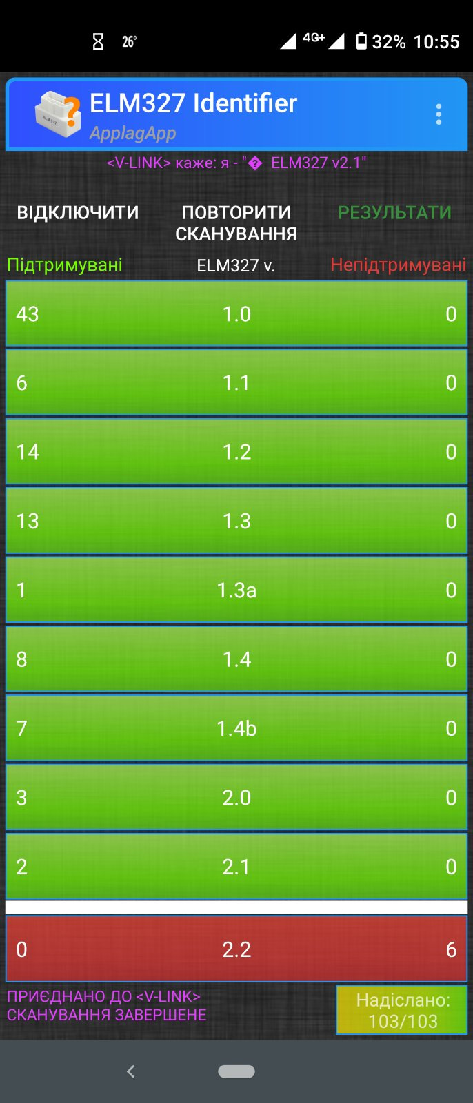

Я не хотел рисковать и купил дорогущий адаптер за 10 баксов. Без поддержки Вай-Фай. Только синезуб (bluetooth). На Али можно найти раза в два-три дешевле синенький адаптер. НО там, я так понимаю, нужно очень внимательно смотреть на ингридиенты.
Проверить имеющийся адаптер можно при помощи программы Elm327 Identifier в гугл.плей.

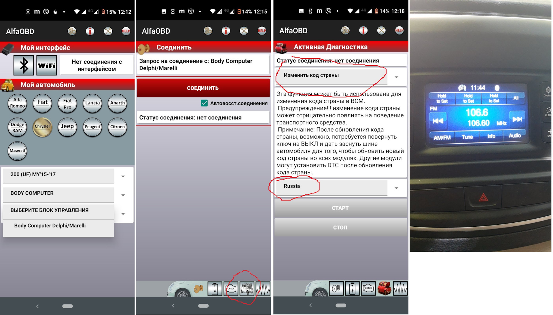

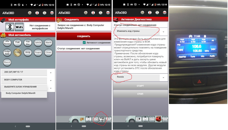

1. Подключаемся лицензионной версией Альфы к автомобилю. Напомню — ключ в положении ON.
2. Выбираем опцию подключения модуля как на 1 картинке
3. Жмем на иконку с машинкой с открытым капотом — обведено на 2 картинке.
4. Выбираем операцию изменения страны (в самом конце списка), в качестве страны выбираем Russia. Пример на 3й картинке. И — жмем СТАРТ. Внимание, НАПОМИНАЮ! Это все делается при ОТКЛЮЧЕННОМ синем адаптере.
5. После успешной смены региона желательно выполнить Процедуру настройки Proxy. Все делается на этой же странице подключения к модулю Body Computer. Просто вместо опции "Изменить код страны" — выбираем на этом шаге "Процедура настройки Proxy". И нажимаем Старт.
Во время всех этих операций телефон ессно должен находиться недалеко от адаптера — расстояние на котором работает синезуб весьма мало. Во время прошивки, ближе к финалу — появится уведомление о необходимости подключения синего переходника. Делаем все четко по инструкции, как будет указано в приложении.
Далее прошивка будет продолжена автоматически. В самом конце может выдать ошибку модуля развлечений и телематики. Не стоит бояться — все нормально. По крайней мере — когда в автомобиле этого модуля нет ;)
Итак, прошивка закончена. Вы выполнили все инструкции, которые выдавала программа. Машину заглушили. СРАЗУ четные станции не появятся. Нужно дать "заснуть" шине. Я для этого вышел из авто с ключем в положении "Off" и закрыл ее. Погулял 10 минут. И — о-ля-ля — четные станции на месте!
