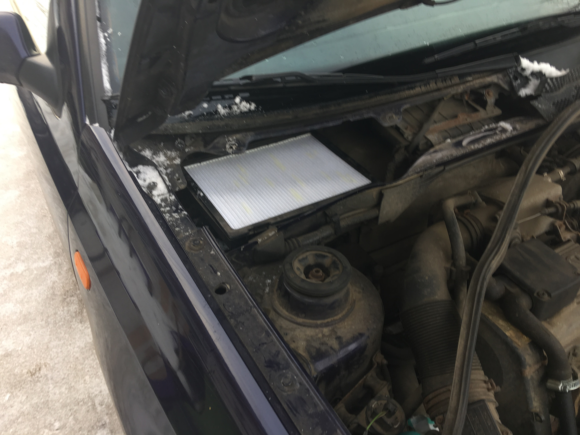

1) Поменял салонный фильтр, предварительно капнув на него цитрусовых ароматических масел. Включаю печку, тепло и пахнет приятно.

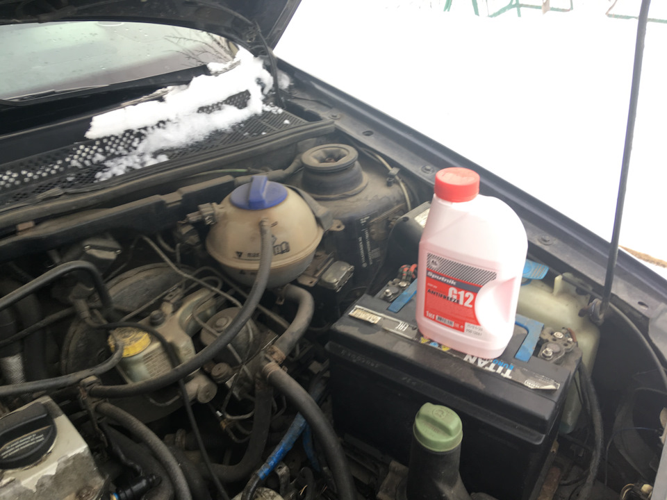

2) Долил антифриз, а то куда-то делся )

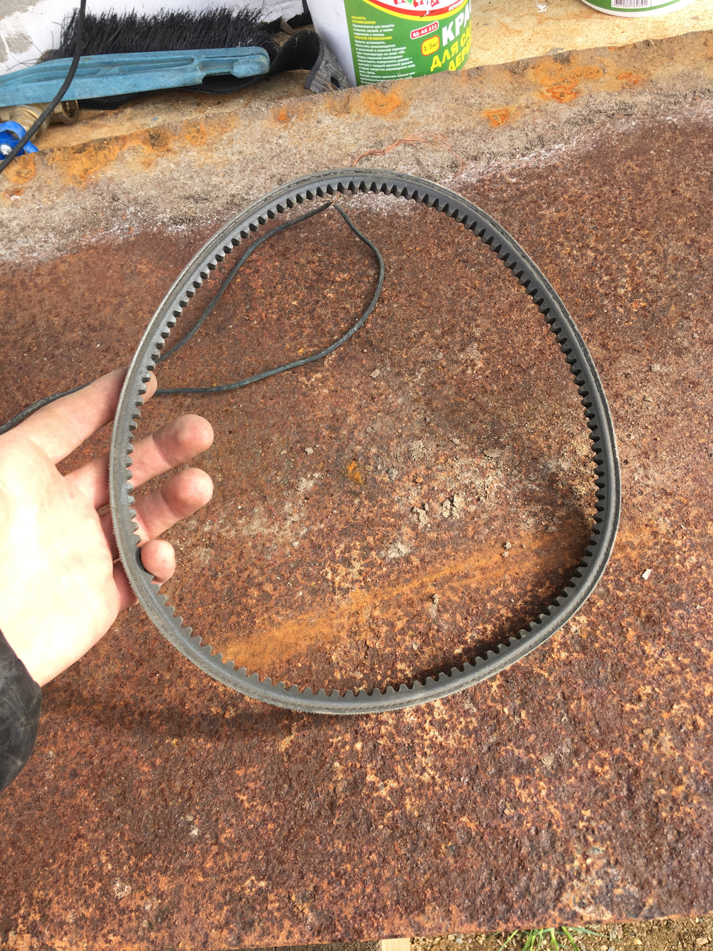

3) Развлекался со свистом ремня ГУР. При повороте руля, он сильно клинил и ремень жутко свистел. Не знал, какой длинны ремень нужен, купил 2 (по-длиннее и покороче)
Подошел тот, что короче, в красной упаковке.
Т.к болт-шестерня затяжки ремня ГУР был сорван, купил новый.
Заменил болт, оказалось, что старая шестерня не просто так сорвана. Слизаны зубцы на самом кронштейне гур, поэтому при попытке шевелить новой шестернёй, её тут же сорвало. Выход один — менять сам кронштейн. А пока затянул так.
Чтобы надеть ремень, пришлось снять шкив ГУР и надевать так, натягивая шкив на посадочное место.
Итог: всё работает прекрасно, не свистит, руль крутится довольно легко. Осталось заменить жидкость ГУР.

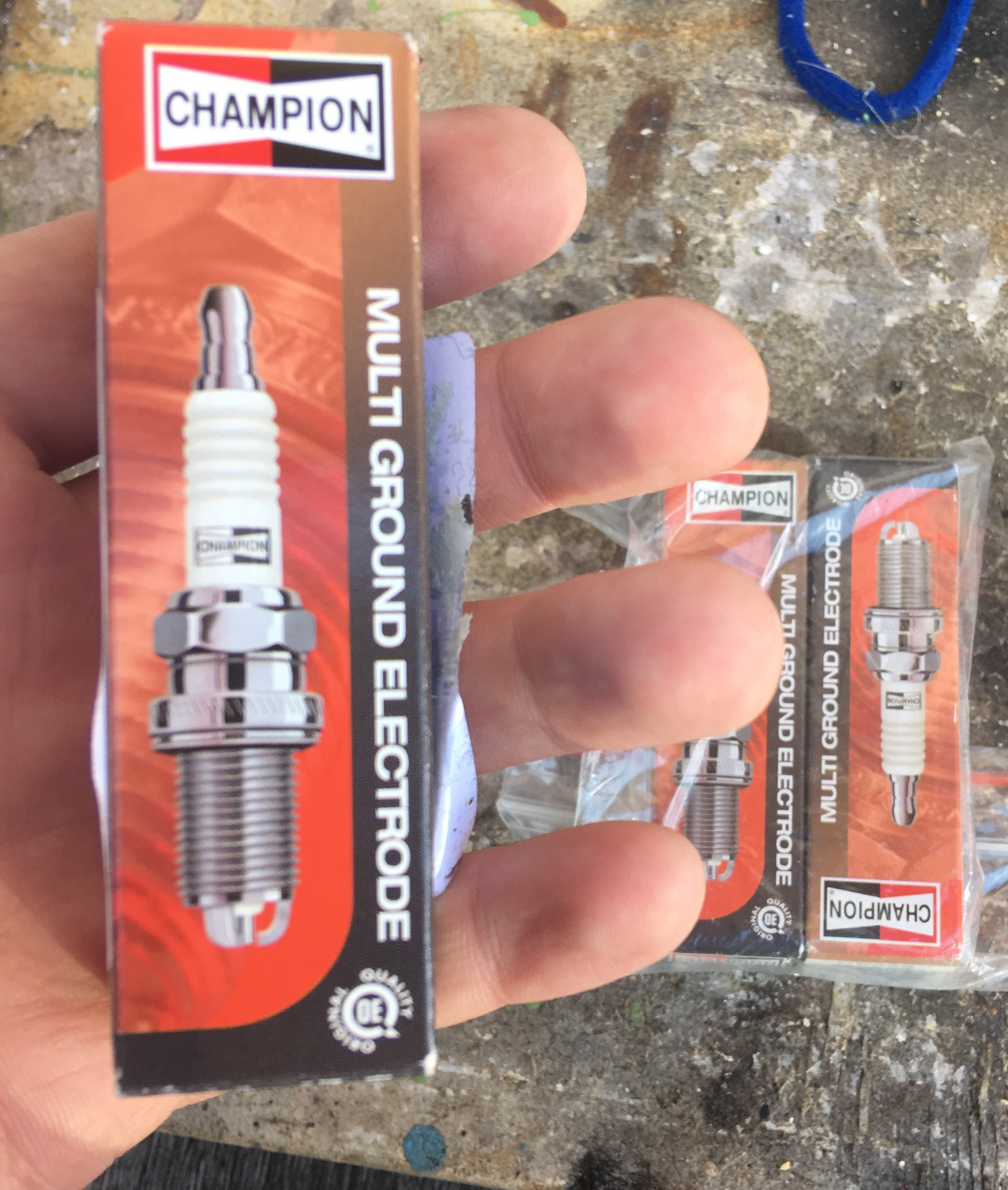

4) Заменил свечи на более дорогие, пусть будет так.

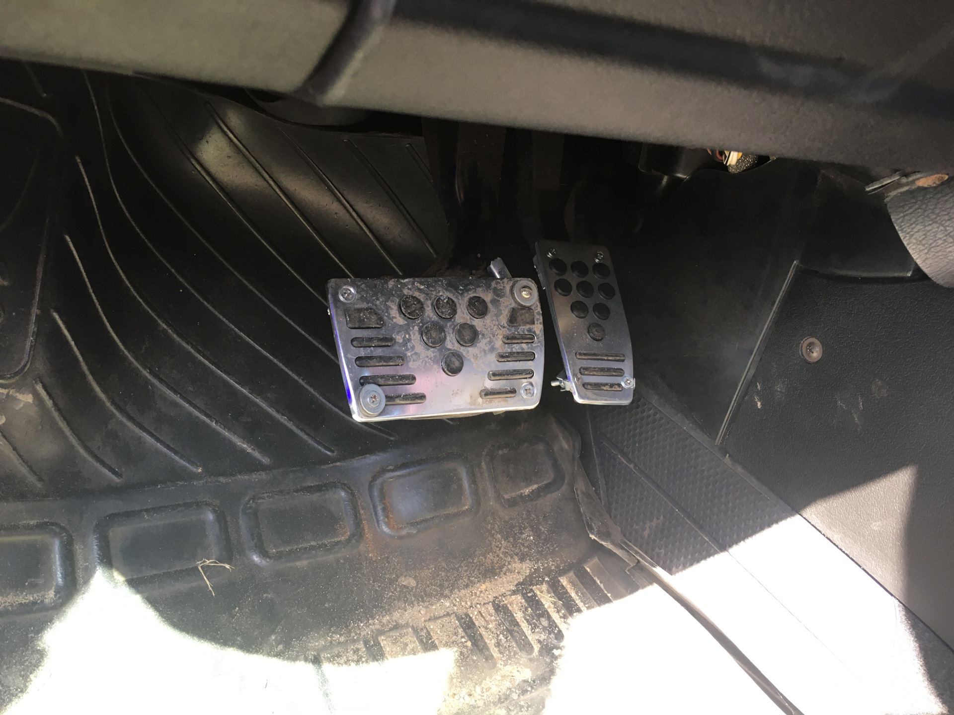

5) Поставил накладки на педали, заказывал с Али за 250 руб. Старые выглядели непрезентабельно. Педалировать стало приятнее.
