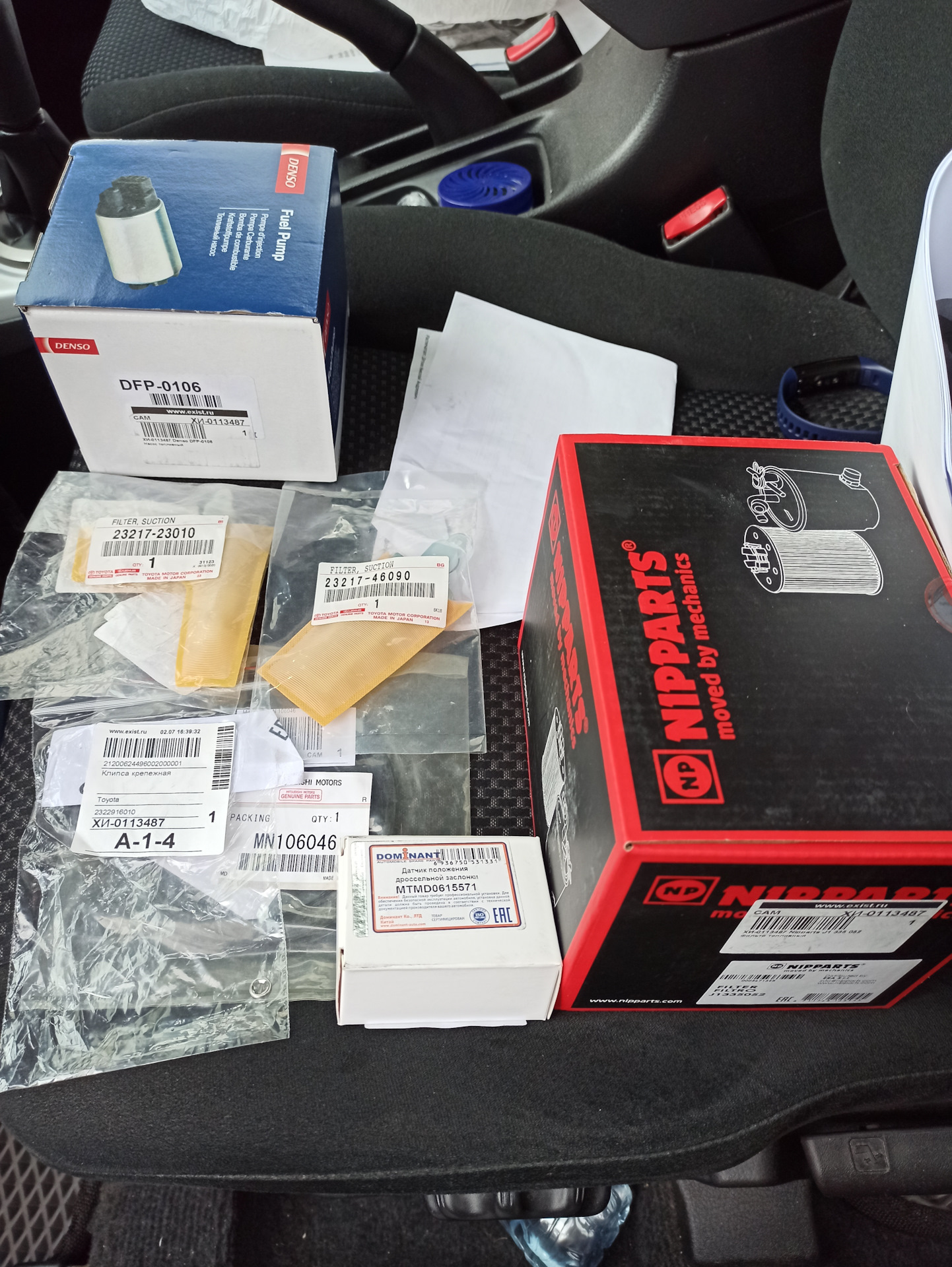

Заказываю сразу хороший насос, фильтр грубой очистки и сеточку, резинку, свечной ключ на будущее. ДПДЗ заказываю на всякий, может в нем проблема…
Артикулы:
Denso DFP-0106 Насос топливный-2 916 ₽
Dominant MTMD0615571 Датчик положения дроссельной заслонки-649 ₽
Mitsubishi MN 106046 Прокладка насоса топливной-274 ₽
Nipparts J1 335 052 Фильтр топливный-540 ₽
Toyota 23217-46090 Фильтр топливный грубой очистки-567 ₽
Toyota 23229-16010 Зажим-клипса-121 ₽
Сервис ключ 75355 Ключ свечной 16мм трубка с магнитом-216 ₽

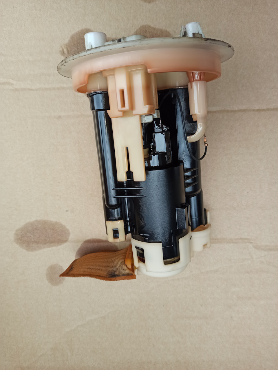

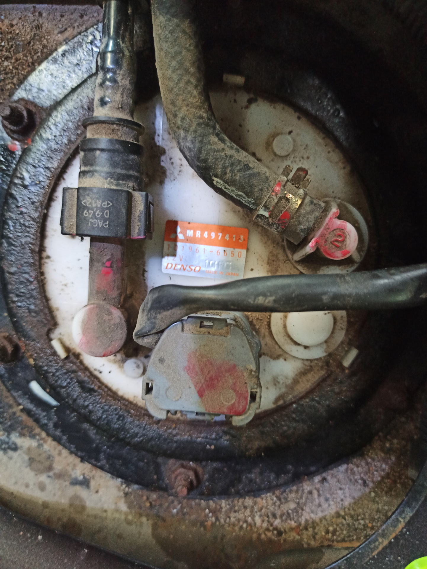

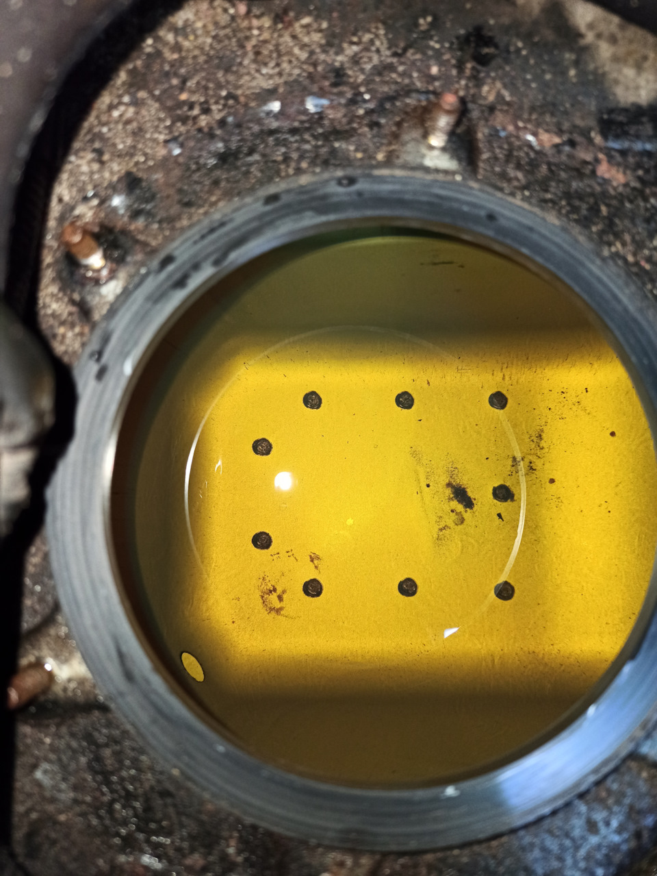

Ищу гайды на драйве, инфы полно, снимаю насос, все перебрасываю, сеточка почти в идеальном состоянии, мусора в баке нет, чистый, уже хорошо.
Меняю, все собираю обратно, хер. Авто не хочет заводиться вообще! Тут вспоминаю, что симрейсер писал как то, о колечке резиновом, которое он забыл перекинуть со старого насоса, а я его вообще не видел при замене. Кольцо осталось внутри старого, все заного перекидываю, проверяю, ставлю.
