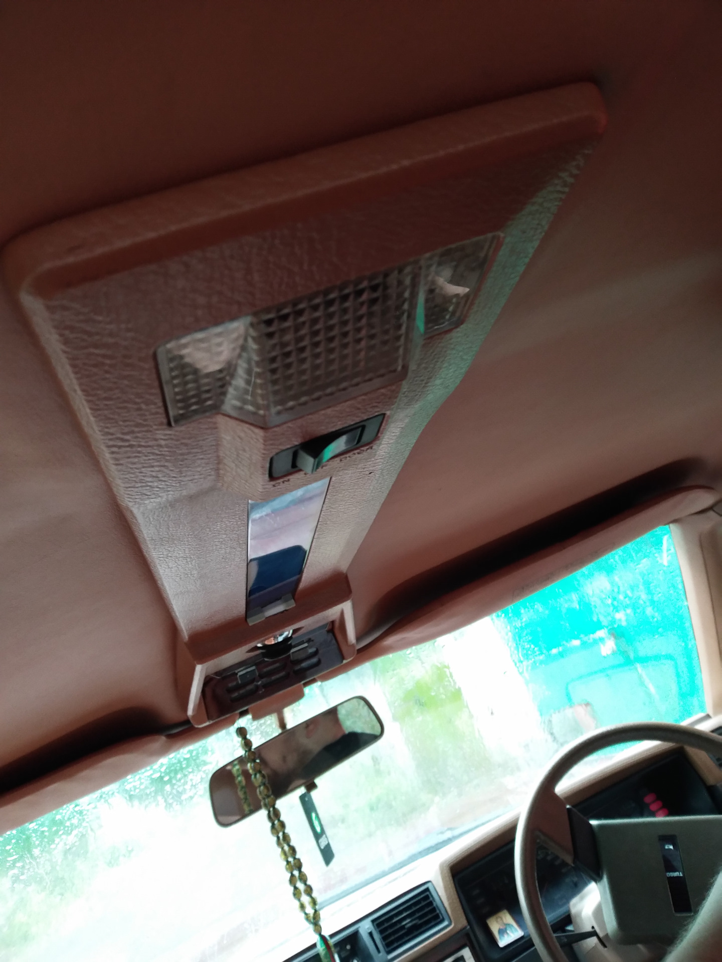

Однако есть положительный опыт установки люстры в обычный потолок (приобрел на досуге).
Для установки люстры вам понадобится:
1) Собственно сама люстра (желательно с косой или хотябы фишками) но можно и напрямую все скрутить.
2) Нож канцелярский или серейторный (что удобнее намного)
3) Ровный небольшой лист металла небольшой толщины (фольга не подойдёт))
4) Болгарка и сверло с шуруповертом или дрелью.
5) Немного терпения и сноровки.
Для начала (при наличии родной косы) необходимо снять панели снизу торпедо и посмотреть есть ли у вас фишки лишние для подсоединения люстры — у меня не оказалось таких (точнее какая-то была — но она не подходила к фишке люстры *возможно существуют разные версии фишек)
И далее либо подсоединяете косу и тянете её на потолок, либо подсоединяемся (как в моем случае) к уже существующей проводке люстры с помощью скруток и изоляции последующей.

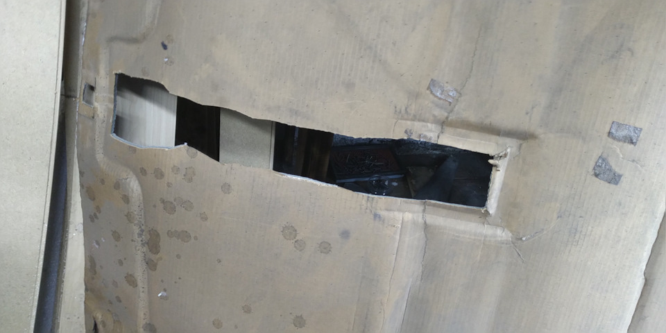

Для изготовления кронштейна в районе зеркала вам потребуется либо частично, (что не очень удобно) либо полностью снять потолок.
Прикладываем картонку и размечаем дырки в кронштейне и в нем дырку ещё вырезаем для выступа под крепление зеркала заднего вида (после этого переносим разметки с картонки на лист металла и погнали вырезать). Вылет кронштейна определяем опытным путем (я примерялся без потолка и смотрел какой длинны его делать) плюс его необходимо после прикручивания окончательного немного подогнуть вниз — иначе люстра будет давить и мять потолок спереди.
После чего постепенно прорезает дырку в нашем обычном потолке (главное не переборщить — иначе кабздец: поиски нового потолка)

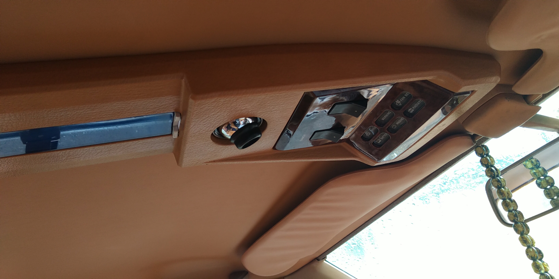

Далее соединяем люстру с косой или коннектимся к существующей проводке люстры.
При отсутвии фишек для косы и большом желании можно продублировать сигналы с приборной панели на люстру (масло, заряд аккума и т.д.) но я этого делать не стал — мне достаточно информации на приборной панели.

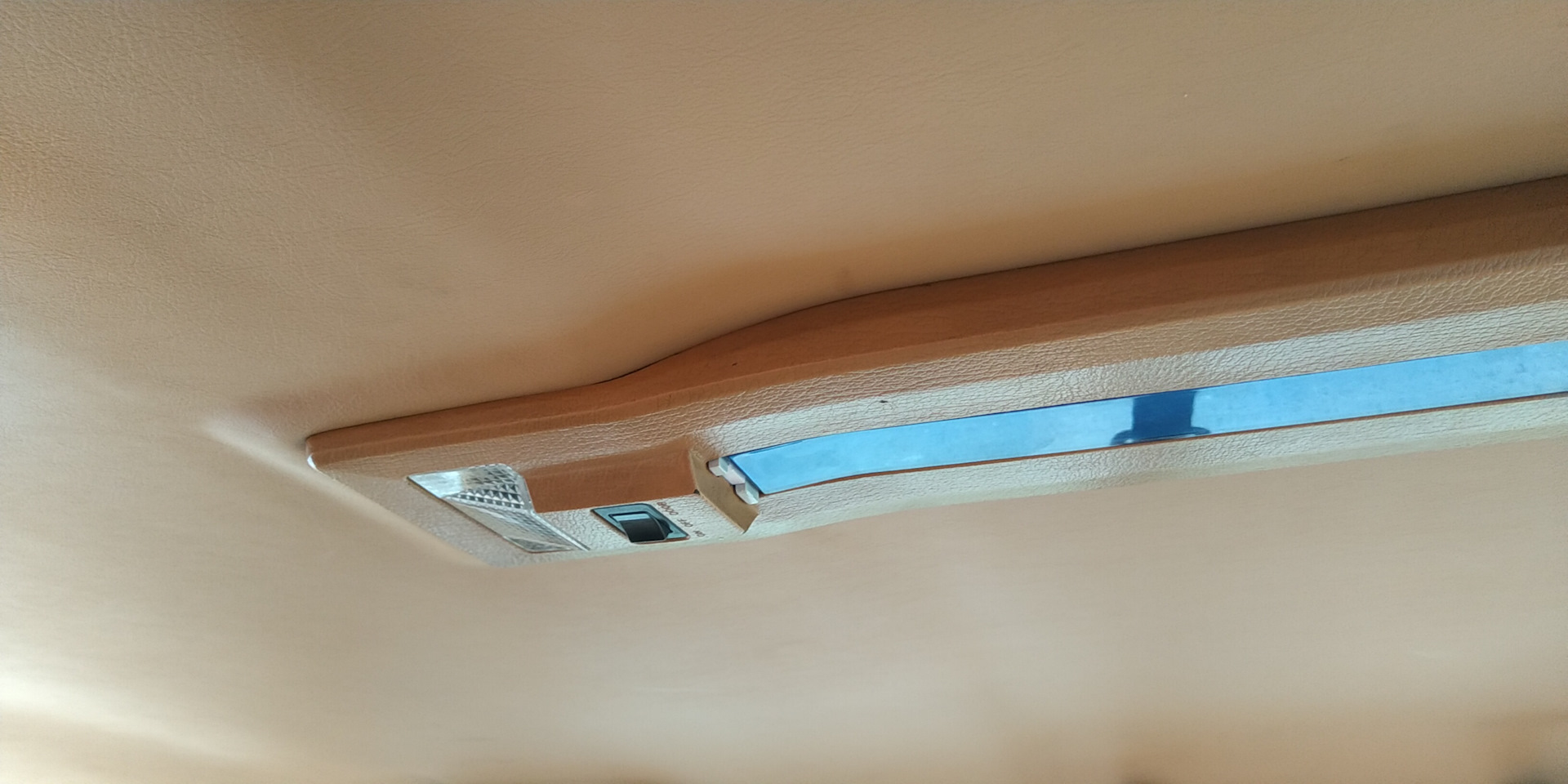

Зад люстры прикручивается без проблем (есть необходимые отверстия). Вуаля — люстра готова.
Примечание: Если после такого монтажа люстры у вас не будет на место садиться зеркало (при прикручивания площадка начинает гнуться и зеркало не защелкивается — это из-за установленной толстой площадки) то нужно под зеркало из вырезанного треугольника во время сотворения кронштейна под люстру изготовить проставку — после этого все отлично сядет и защелкнется
Результатом я доволен. К слову, я бы не решился на это, если бы у меня не было в запасе ненужного (уколхоженного в цвет темного леопарда потолка) — на нем то я и провел эксперимент перед разрезанием хорошего потолка.
