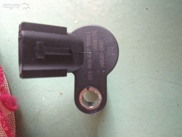

Вчера был на сервисе, ниссан стал плохо заводится. Альмера 2000 года, 1.8, Н16, катала меня до крыма и обратно, там уже началось, но поменял свечи и вроде бы все хорошо, но в городе, заглохла прямо на светофоре. Я подумал что это бензин кончился, доехал кое как до дома, залил бенза, завел, вижу обороты прыгают, мысли разные были. В итоге поехал на сервис, сделали диагностику, показал ошибку датчика коленвала P0335 . Поменяли датчик, я выехал из бокса, заглушил, пошел расплачиваться, мастер стал проверять, но машина не завелась, поменяли еще раз датчик на другой, но ошибка осталась, и заводится ниссанчик не хотел. Оставил машину на сервисе, мастеру, будет смотреть
Сегодня мастер прислал сообщение что нужно брать такой же датчик как и был:
с номером >PBT-GF 30< SG1B0000 2317 B A29-630 B10
начал гуглить, много чего перерыл но понял что по номеру запчасти выдает абсолютно разные датчики, только не тот который стоит у меня, смотрел на авито, дроме, экзисте, по вину предлагают взять:
с номером >PBT-GF 30< SG1B0000 7X30A4 A29-630 B23
но как то не очень хочется отдавать 2000 за кота в мешке, вдруг не подойдет…
еще прочитал тут у дамы что:
датчики коленвала и распредвала являются парными, рекомендуют менять оба, и ещё может быть цепь…как то можно это продиагностировать? Ребята, подскажите как быть?
номера детали датчиков 237314M50B, 237314M506, но по этим номерам дохрена разных модификаций

мастер правильно сказал, но есть нюанс. нужно просто ставить два одинаковых датчика 237314M506, ну или два 237314M50B. Но только чтобы они были оба с одинаковыми номерами. Только оригинал

Я столкнулся с такой проблемой. На сайте "Ниссан Всем" ОРИГИНАЛЬНЫЙ датчик идет под номером 237314M50А, а его ОРИГИНАЛЬНАЯ замена под номером 237314M50В. Присылали с емекса (два раза с буквой В). Визуально датчики идентичные, но который присылают немного отличается по контактной группе тем, что в нижней части контактов (в глубине) есть, как бы, пластиковая перемычка между контактами (как бордюрчик). На моем датчике такого нет. Фишка садится глубоко, до щелчка. На новом датчике не вставляется до щелчка, так понимаю перемычка не дает.

237314M50А подошел. 237314M50В не подходит ни в какую.
Ставить нужно только оригинал. Я переменял 4 датчика эра и не один не работал, заказал оригинал и все ок.
Попробуй сперва поменять датчики местами, если симптомы остались, то проверь цепь. Если натяжитель вышел более чем на пять зубиков, то надо менять цепь. И ещё, если менять датчики и цепь то покупать только оригинал )) не будешь во второй раз менять

На днях тоже не завелась, вылетел датчик коленвала. Заказал фирмы NTY, польского производства. Вставил, не заводится думал датчик говно — оказалось просто болт не до крутил до упора, пока работает. Заменил один, второй пока смысла не вижу, но про запас вожу с собой.
На доресте датчики одинаковые. Я у себя менял, купил сразу 2 оригинальных и поставил. Все проблемы исчезли. Кстати никаких ошибок не выдавало, просто ее вдруг на ходу могло начать колбасить на несколько секунд, а потом все норм. Сначала заменил распредвальный, ситуация не поменялась, затем заменил датчик коленвала и машину перестало колбасить. Датчики покупал одинаковые оригинальные. Сейчас иногда подстраивает, но тут уже нужно катушки проверять или форсунки чистить. Датчики по-моему на 4m50b артикул заканчивался
Датчики одинаковые и заменители от РеноНиссан не отличаются, а от сторонних фирм типа "бреми", " эра" дают нечёткий и порой неопознаваемый импульс. Если авто заводится с трудом или схватывает еле-еле признаки каленвального. Если вообще не схватывает даже — это распредвальный. Бывает начинает с нагревом глохнуть новый датчик, точно брак. Признаки растяжения цепи почитай они у всех разные, у меня про датчик и цепь почитай, это опыт. Рассинхрон по цепи может выкинуть ошибку любого датчика на котором показания неправильней(другое дело если их вообще нет).
У тебя машина рест или дорест? На ресте датчики совершенно одинаковые. По номерам они почему то разные. Я себе ставил оригинал по артикулу коленвала оба ( они стояли чуток дешевле ). Если соберёшься менять то как показывает практика, лучше ставить оригинал ( дольше проживут). На доресте честно говоря хз, ошибиться не хочу, но скорее всего тоже самое. Да может быть цепь. Что бы это проверить нужно снять клапанную крышку и боковые крышку со стороны цепи. И посмотреть на натяжитель. Если он вышел примерно на 8-9 зубчиков значит это из-за цепи.
