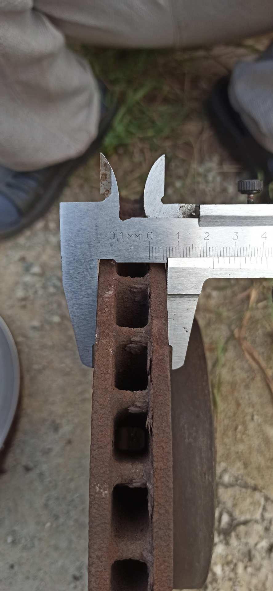

После того как на диагностике приговорили к замене колодки в круг, начал их искать, выбирать, снова искать. Сел. Долго думал. Колодки были выбраны, собрался на замену своими руками в гараже. Когда сняли диск, решил замерить передние диски и замеры показали ~22,3. Замер по задним показал ~11,7.
"Вот что пишет VIDA по этому поводу
Передние диски и накладки
Минимальная толщина для замены тормозных накладок = 2 мм.
Минимальная рекомендуемая толщина диска / предел замены = 23,0мм. Минимальная рекомендуемая толщина диска при установке новых тормозных накладок = 23,8мм. Для 16-дюймовых тормозных дисков минимальная толщина / предел замены = 25 мм. Минимальная рекомендуемая толщина диска при установке новых тормозных накладок = 25,8 мм.
Задние диски и накладки
Минимальная рекомендуемая толщина тормозной накладки/предел для замены при установке новых тормозных накладок = 2 мм.
Минимальная толщина диска/предел для замены = 10,0мм. Минимальная рекомендуемая толщина диска при установке новых тормозных накладок = 10,7мм."
Колёса поставили на место. Сел и снова долго думал. Принял решение менять и диски. Ну а гулять так гулять — подумал я и начал поиски тормозных дисков, в том числе и задних. Меняй, меняй меня полностью…

Обката пройдена (~300 км по городу и ~500 по трассе), торможение без клевков, достаточно плавное (или я недостаточно экстренно пока что тормозил), диски не пачкаются, лишних звуков нет.
Оттормаживался на трассе со 130 до разрешенных 90. В городе было торможение с 60 до 0. В целом доволен, хотя и не заметил пока что лучше стало или так же.
Передние тормозные диски закончились через 23 000 км пробега (у меня). Но тормоза радовали :)
