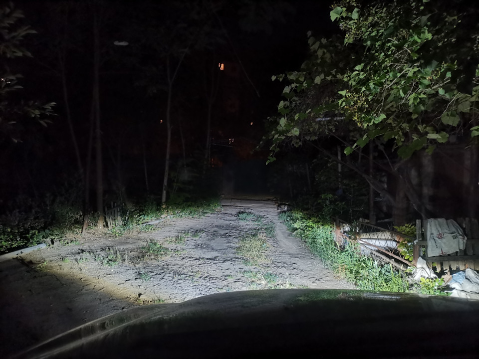

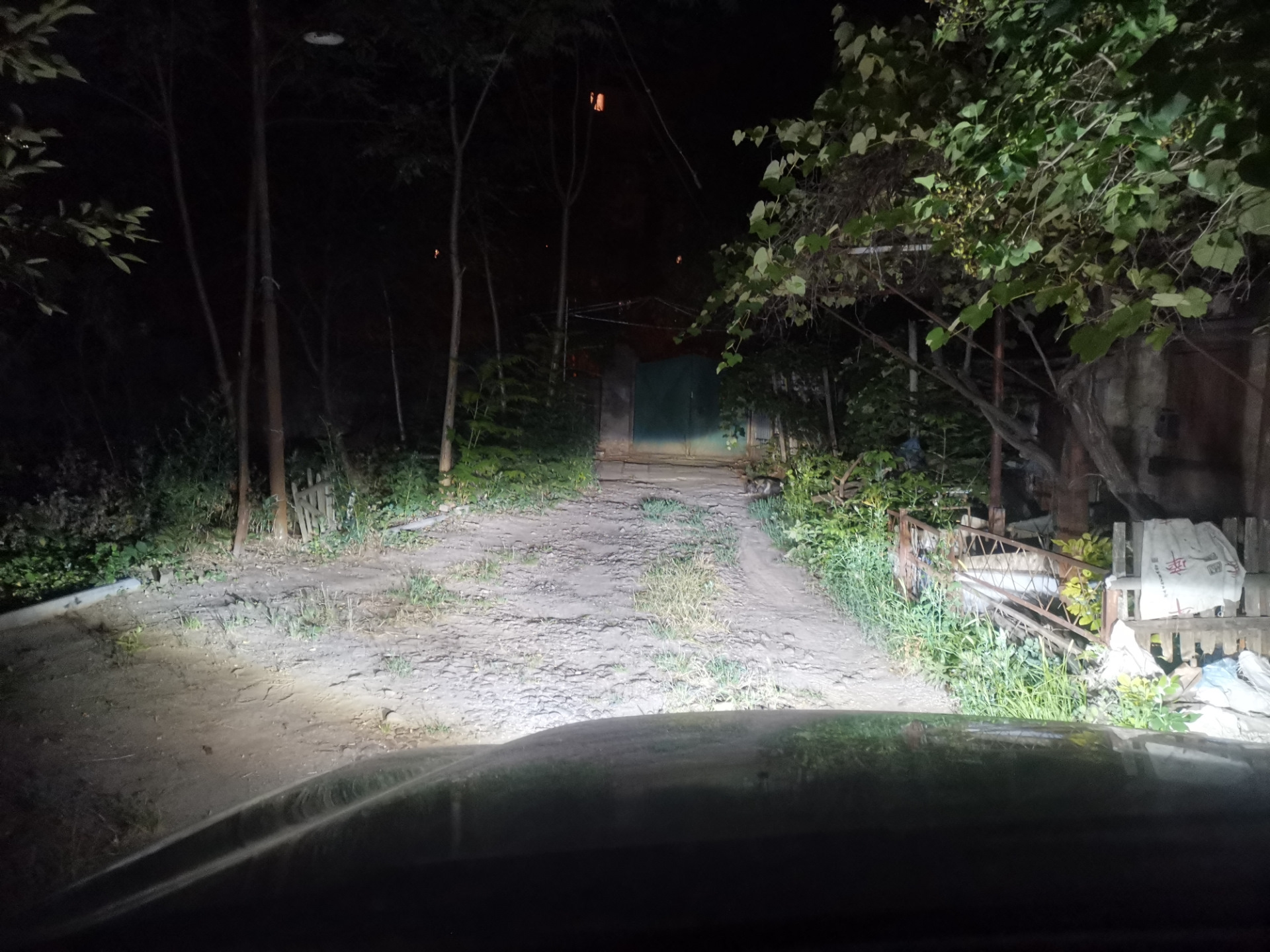

На день рождения от родителей получил в подарок 2 фары дополнительного ближнего света ЛИДЕР LED по 30 ватт каждая. Сделаны, вроде, качественно. Достаточно тяжёлые для своего размера, рабочее напряжение 12-24, значит уже с драйверами и не придётся городить огород. Кабель на входе залит компаундом, жилы толстые и внешняя изоляция тоже не из тонких. Огромный плюс — поворотное крепление, которое позволяет крепить их хоть под бампером. На выходных вместе с сыном провели процесс установки — встали что родные вместо болтов крепления бампера в нижней решётке.
Что могу сказать — светом доволен, хорошая заливка, широкий засвет, чёткая СТГ. Настроил немного ниже линии ближних фар, чтобы ещё больше обезопасить от за света встречку.
Ну, собственно, и фото того как все это удовольствие светит

надо проверить на стене есть ли граница света и тени ( если нет то как ближний не годятся, потому как будеш слепить встречку )
Есть, причём четкая
