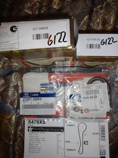

50150 км после замены ГРМ, пора… Наборчик ГРМ всё тот же.
GMB GT-10170 Ролик обводной ремня грм 393 р
GMB GT-10022 Ролик натяжителя ремня ГРМ 479 р
Gates 5479XS Ремень зубчатый 789 р
Запчасти на фото: 4PK845

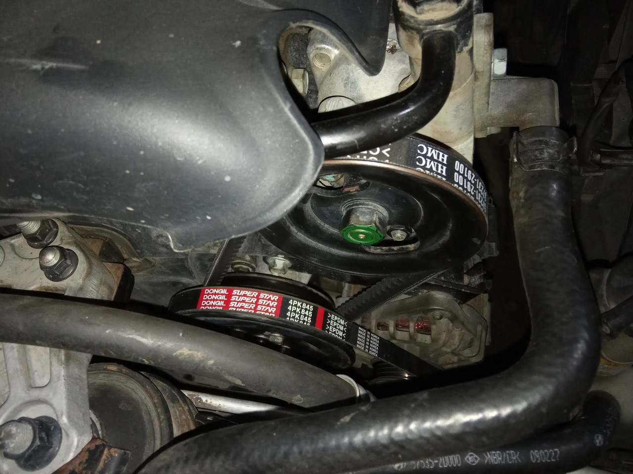

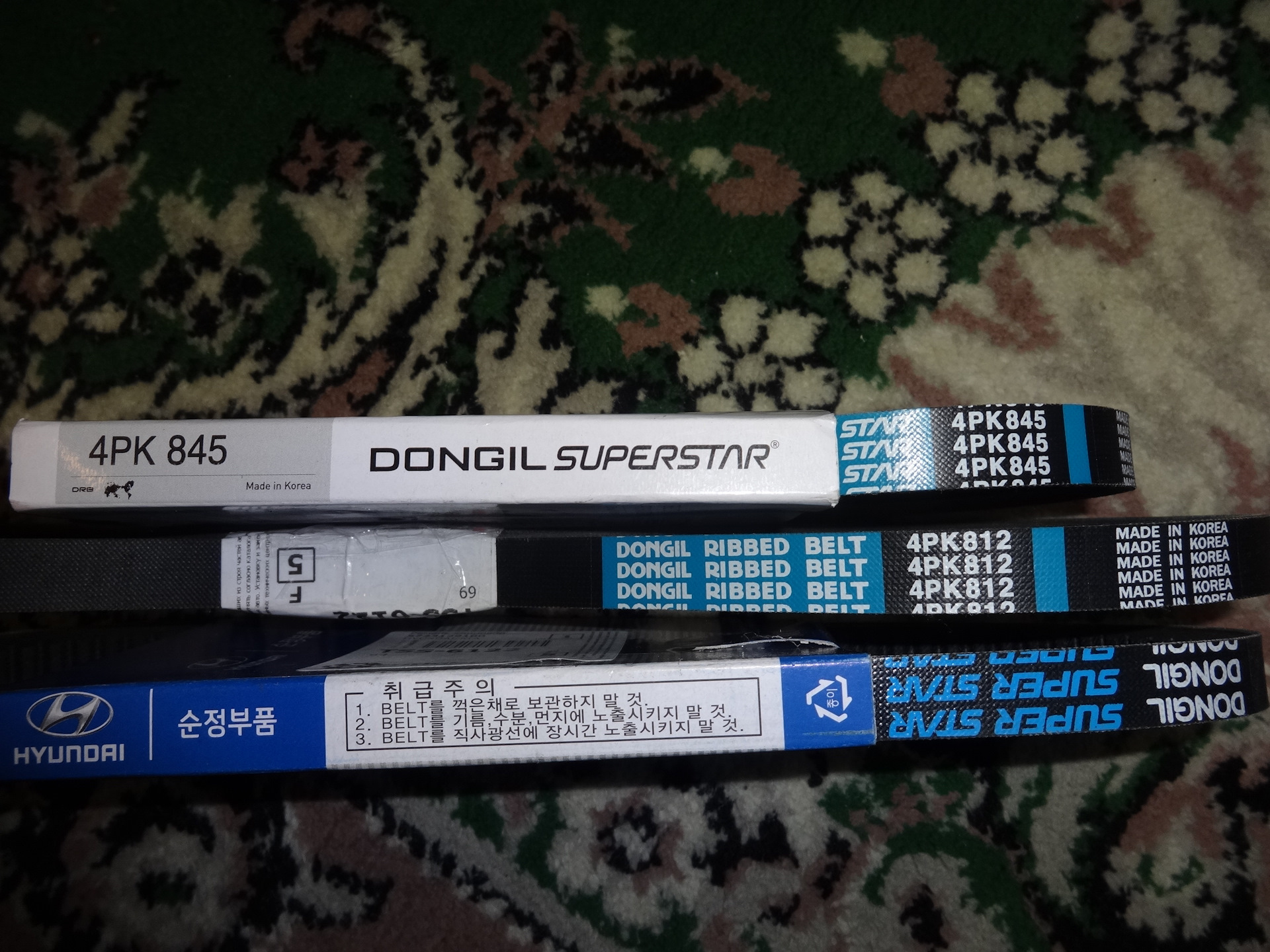

Dongil 4PK845 ремень поликлиновой генератора 199 р
DONGIL 4PK812 Ремень поликлиновой кондиционера 141 р
HYUNDAI/KIA 5723129100 Ремень клиновой ГУРа 252 р
Запчасти на фото: CB00002

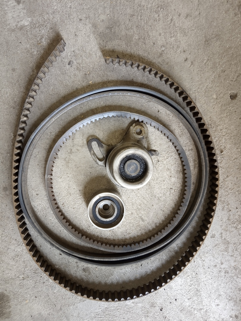

Вскрытие показало, что ремень и обводной ролик (2481026020 — 885 р) почти в идеальном состоянии. Натяжной (2441026000 — 848 р) — небольшой люфт. Навесным ремням — 110 тыс.км. (ремень генератора оставил на всякий, лучше всех сохранился).
Работа: 3000 р.
Пока всё. Удачи на дорогах!

Я так понимаю, ставил не оригинал? ( Ролики и ремень)
ремень 8 лет только Gates, а ролики чередую — оригинал и гмб.
Спс, попробую тоже поставить такой комплект, а то оригинал как-то пугает ценником.
А почему ГРМ порван (разрезан)?
мастер разрезал. так удобнее ему было, наверное.
