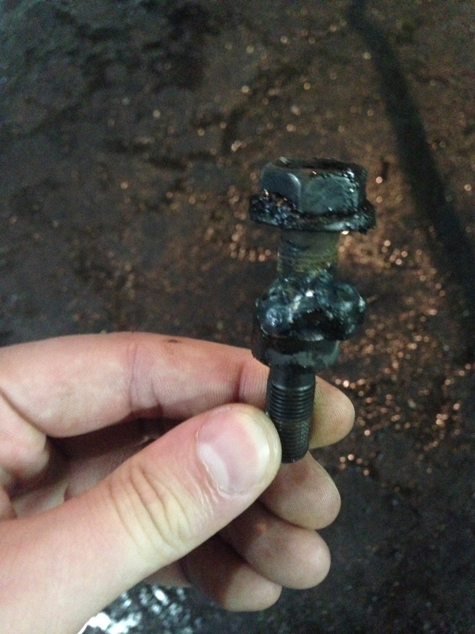

В общем месяц назад когда покупал машину скрипело сцепление, не долго покурив форум узнал про двух массовый маховик и его надежность и заказал себе комплект одномассового. Пока неделю комплект собирался и ехал ко мне оно перестало скрипеть. Положив его на балкон я спокойно ездил еще несколько недель и вчера оно опять заскрипело. Поехал я сегодня в сервис suba тчк ru. Они супер быстро разобрали мне машину скинули коробку и тд, сняли сцепление и почесали голову. Говорят раньше двух массовые маховики другие были а такой видят в первый раз. На двух массовых маховиках болты под звездочку (торкс) и они ни хрена не выкручиваются, ломаются головки и срезает шлицы. Но на старых маховиках он спокойно разбирался со стороны коробки и к нему спокойно приваривались и выкручивали, а тут хрен! В общем взяли болгарку и начали резать, за три часа в сумме выкрутили 4 из 8 болтов и рабочий день закончился, машина повисла до на выходные до понедельника.
Часть 2:
В общем в понедельник все благополучно открутили, заменили еще сальник коленвала и установили купленный комплект без всяких проблем. Еще поменяли шланг на цилиндр сцепления, поставили тормозной, говорят они почему то не текут, а родные часто сопливят.

Там болты не с профилем торкс. Там профиль райб. Потому и срезает грани.

Было тоже самое. Менял сам, срезал три головки торкс. Пришлось высверливать. Только сосверлил шляпки — ушел нанял болтов от маховика и остатки выкрутились из колена от руки.
А коленные болты нормально высверливаются?
С помощью сверл девало екстрим. Ну и подточка сверла регулярная.
