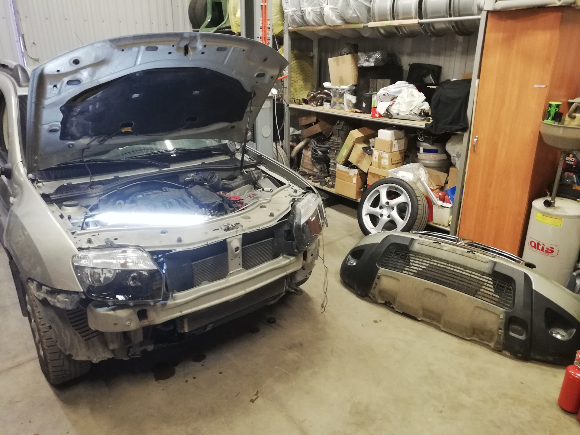

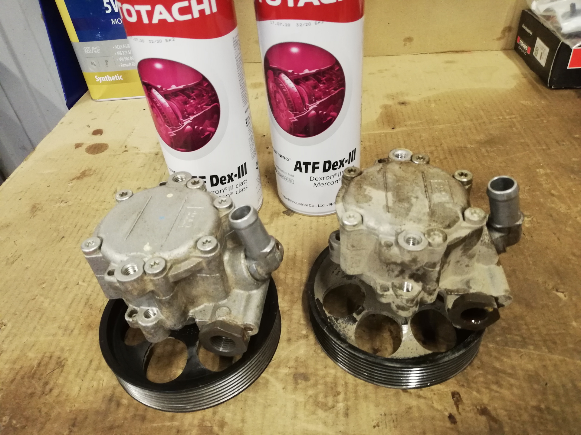

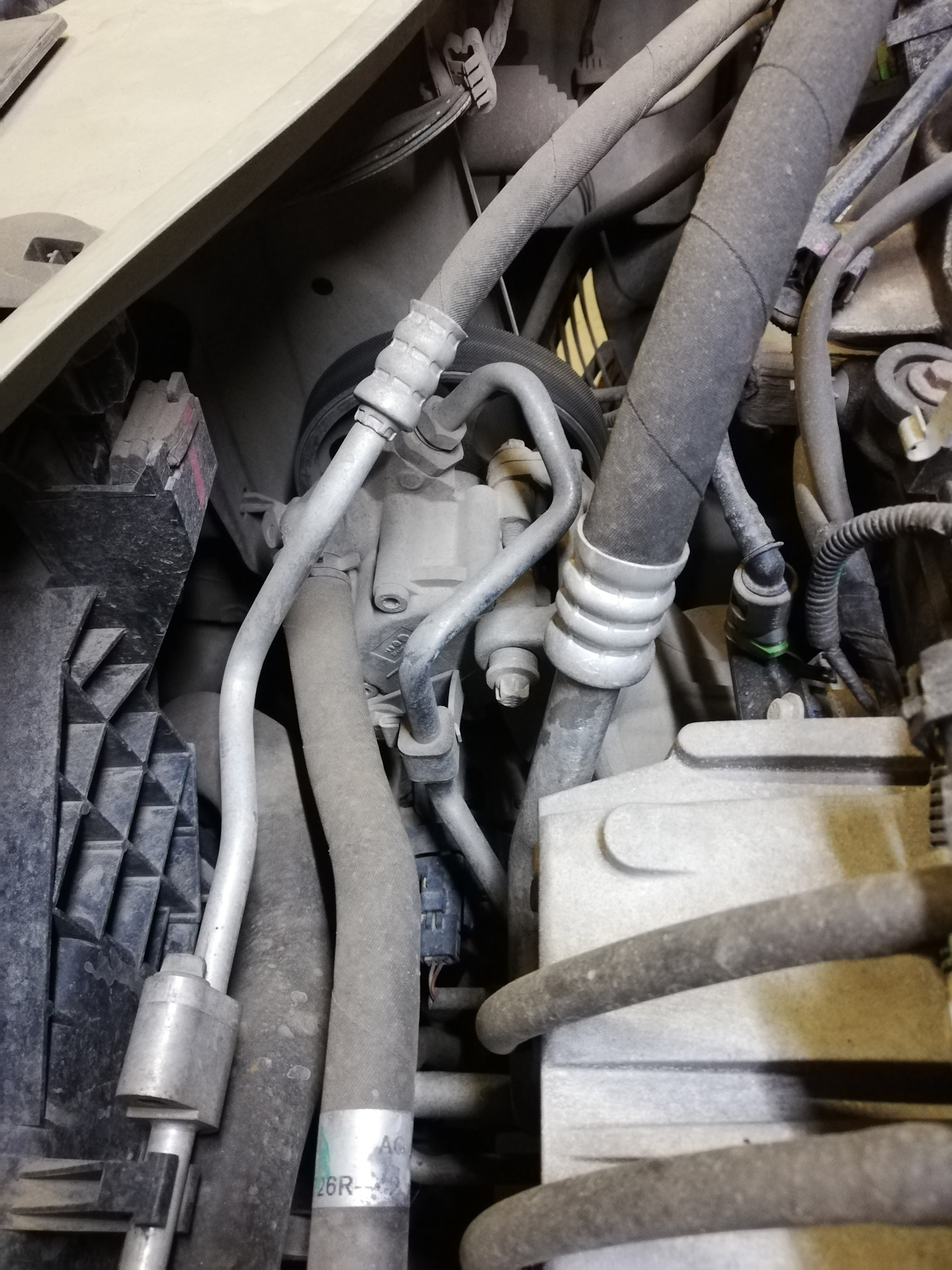

Гур. Периодически (чем дальше, тем чаще) возрастало усилие на руле. Появилось сопение при малейшем повороте руля.

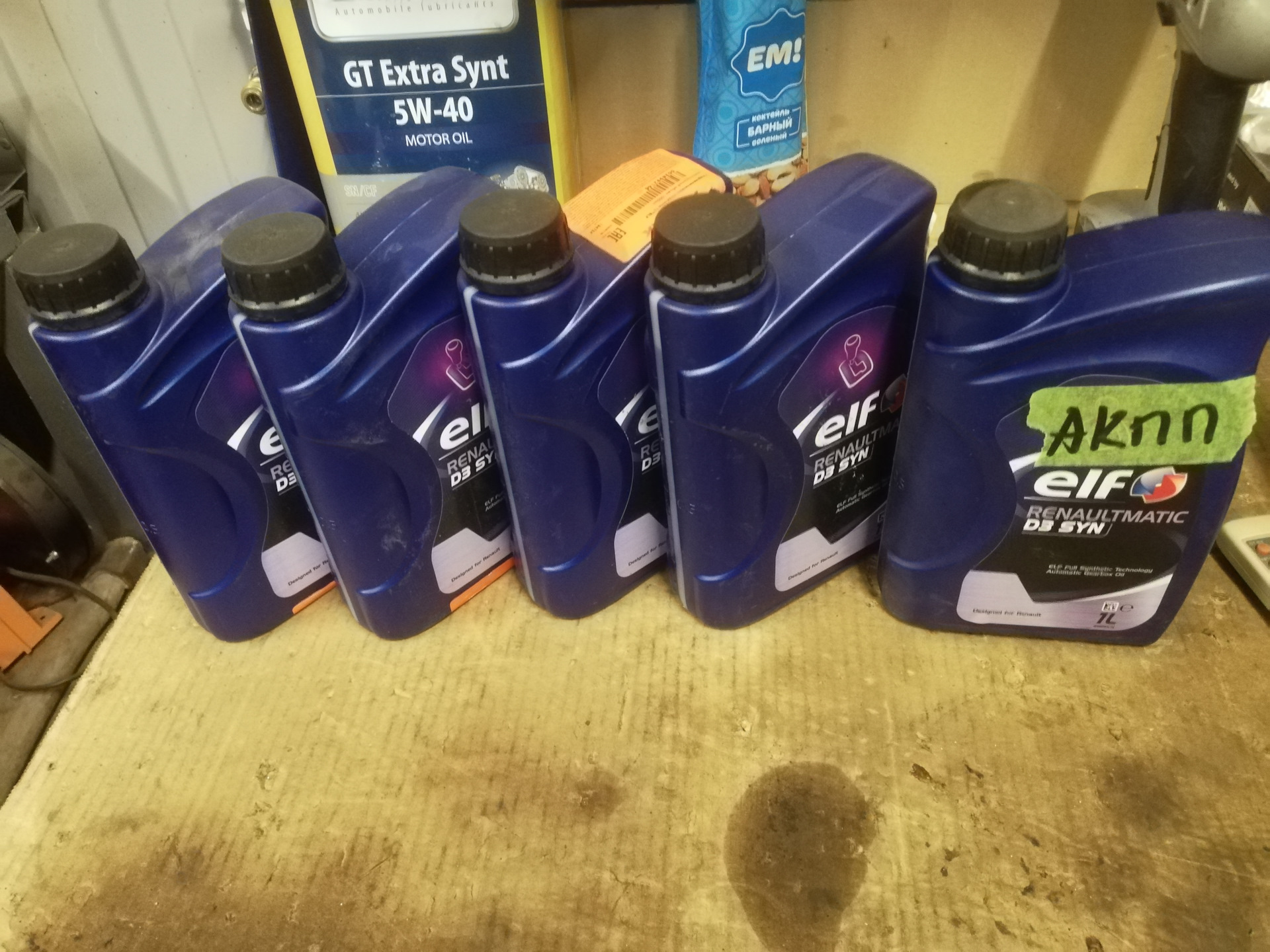

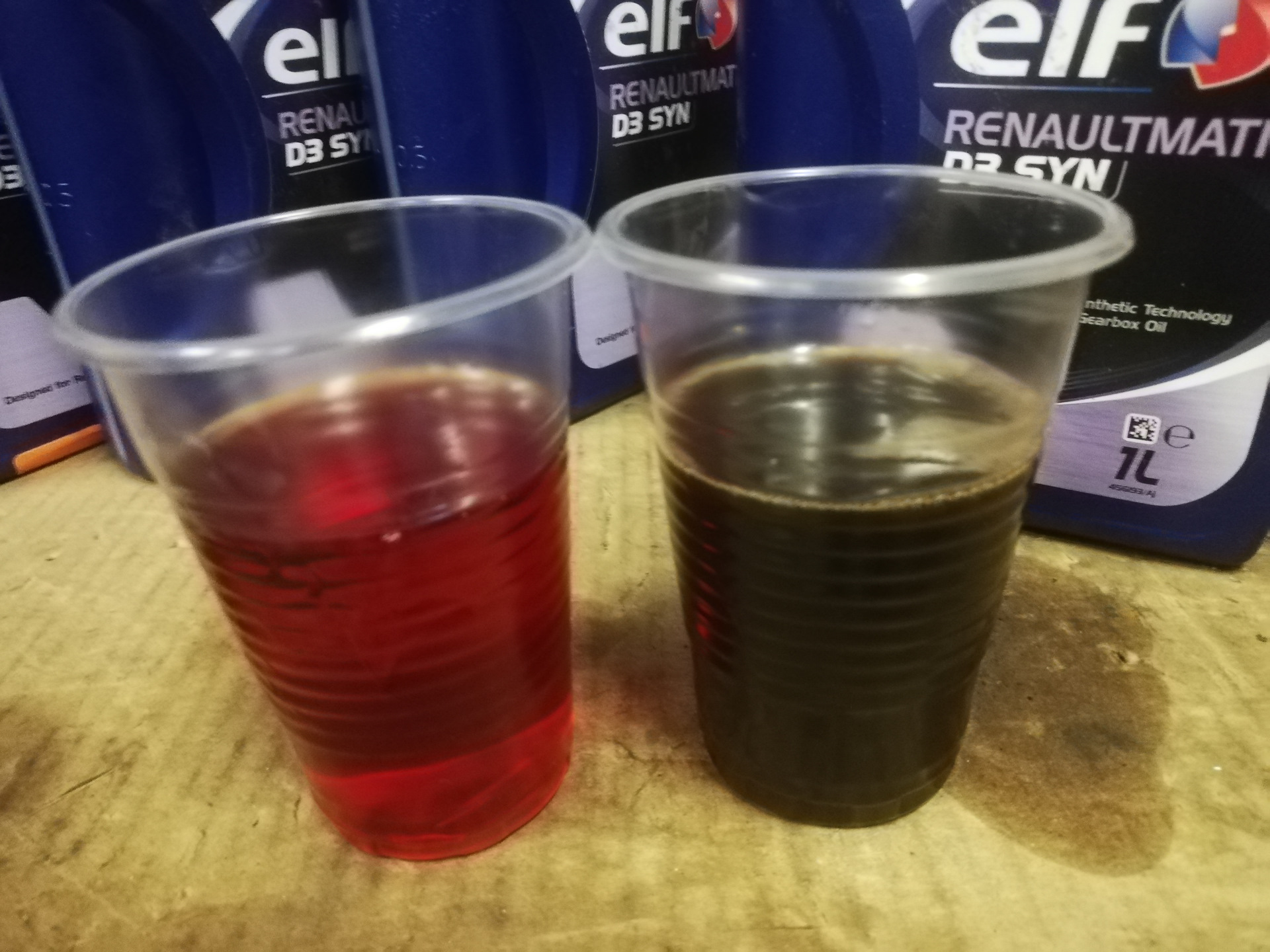

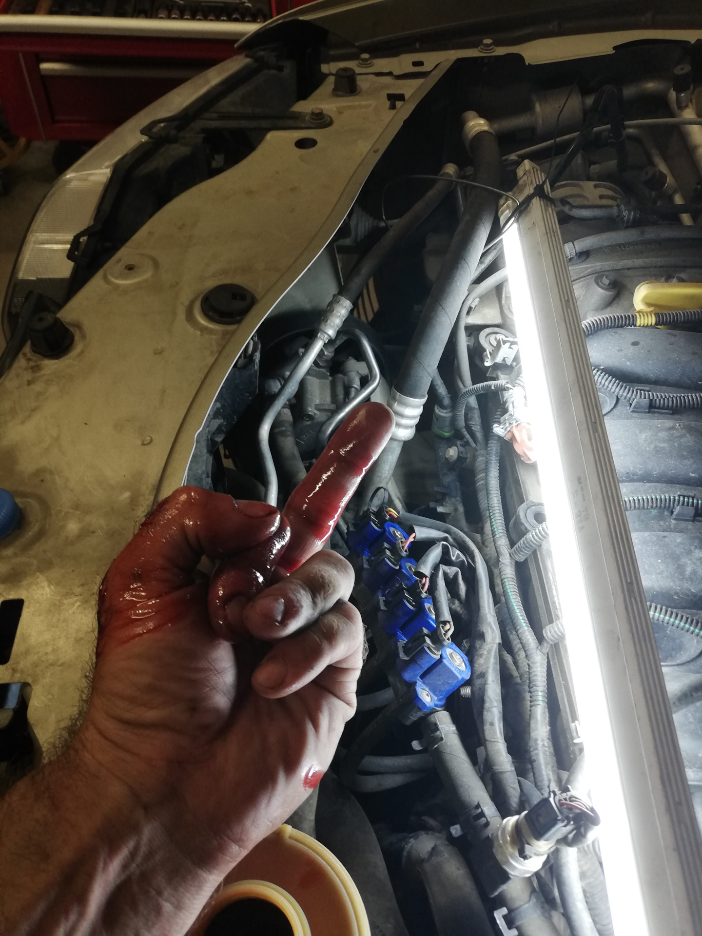

Заменил насос на ориг рабочий. Промыл систему двумя литрами д3. После сборки все было идеально. Спустя 100км все вернулось как и до замены.
Акпп. Пинки при переключении передач вверх. Провалы по тахометру при разгоне на одной передаче со слегка ощутимым подергиванием. Периодическое пропадание индикации режима акпп на приборке, последнее время регулярно. Раньше было раз в месяц-три. Звук трансформатора (дзззззззз) в режиме R или D — у всех так?
15тыщ назад была частичная замена масла, масло было горелое, черное и вонючее. В тот раз после такой процедуры автомату стало получше, пинки уменьшились. Неделю назад первый раз акпп ушла в аварийный режим — ехал в горку на второй передаче, под нагрузкой удар в трансмиссию и пила. Заглушил, завел, поехала дальше. Помня о запасе масла в боксе, решил вчера заодно и ее подлечить. Через 50км на трассе на скорости 70-80кмч — удар в трансмиссию и пила. Далее такая фигня каждые 30-50км.
Никогда не считал себя убийцей машин, но Че-то сегодня прям хуяк и приуныл…
Выходной, прогулки по красивым и на удивление не сильно людным местам Новороссийска и Абрау (все в Сочи чтоли ломанулись?), а я сижу копаю инфу на предмет замены соленоидов 😒. Есть братья по несчастью на дорестайле?

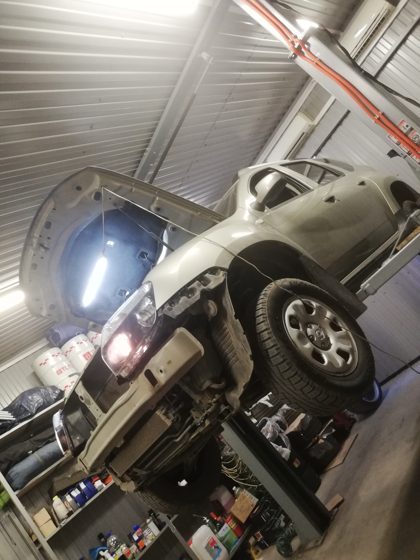

Думаю, что теперь точно целиком снимать коробас, заодно и сальнике на стыке акпп и двс поменять которые в резерве лежат…
Фильтр в коробке стоит между половинками коробки, жабоеды идиоты…

Нее, в гуре по симптомам как будто отключение насоса идет… Закономерности еще не выяснил, просто руль на стоящец машине то легкий, то тяжелый. Независимо от оборотов двигателя. И сопение при малейшем повороте руля.

Замена клапанов и протяжка гидроблока решила эту проблему на dp0 такая же коробка. Замена масла частичная каждые 30-50т.км очень серьёзно продлит ей жизнь. А провалы по оборотам это норма, это включение блокировки (блокировка есть на каждой передаче кроме первой)
