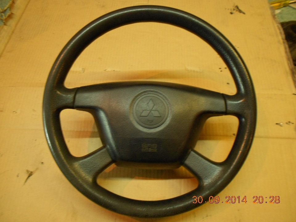

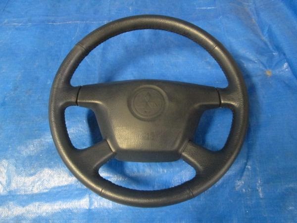

1. Штатный руль на большинство Lancer IX (дорестайл), Lancer Cedia. Руль обычный, полиуретановый. Были темные (как на фото), серые и бежевые (последние два для Японского рынка)

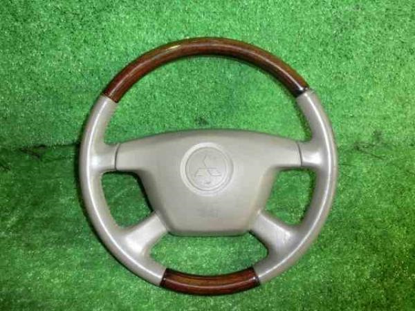

2. Штатный руль обтянутый кожей. Тоже самое что №1, только поприятнее на ощупь. Цвет темный и бежевый. Бежевые были еще со вставкой под дерево.

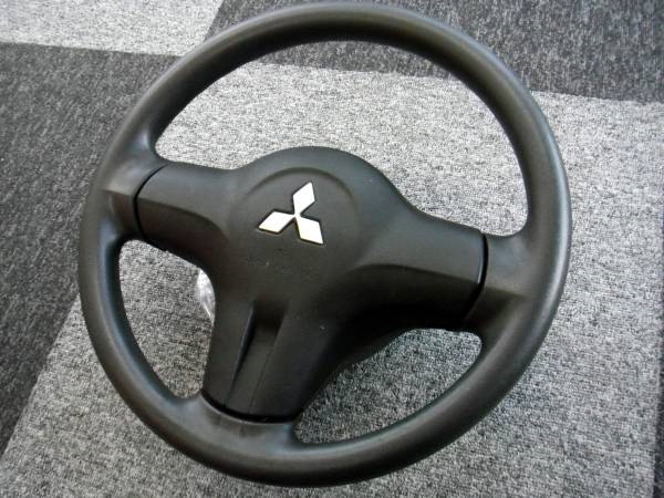

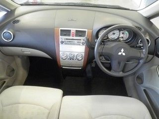

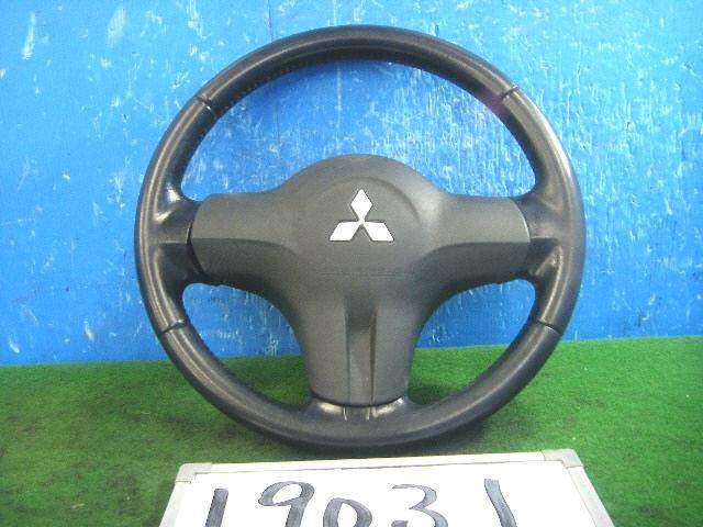

3. Руль трехспицевый. Ставились на Lancer IX (рестайл). на Японском рынке на Lancer не были замечены.
4. Руль трехспицевый, кожа. На Lancer не ставился, но спокойно встает вместо не кожаного.

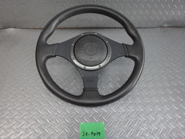

5. Руль МОМО. Штатно шел на Lancer IX 2.0, на некоторых комплектациях Lancer Cedia
По мнению многих — лучший из возможных рулей для Lancer. Кожаный

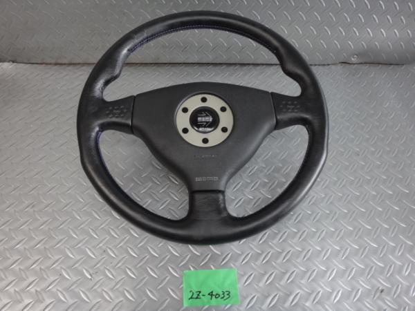

6. Руль МОМО черный. Руль штатно шел на Lancer Evolution IX (на некоторых комплектациях). Кожа

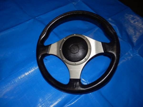

7. Руль МОМО. Только на внутреннем рынке Японии. некоторые комплектации Lancer Cedia (в том числе Ralliart). Кожа

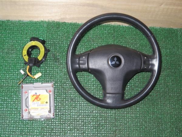

8. Руль "с кнопками". Штатно на внутреннем рынке Японии на Lancer Cedia Sport ED, и "автоматных" EVO.
+ / — это переключение передач АКПП. Кожа

Я поездил, или хотя бы покрутил, все варианты. Для себя остановился на варианте №8. Приятен на ощупь, нравится дизайн. Хотя и черный МОМО в отличном состоянии выглядит просто бомба))

Вместо 1 руля можно поставить 3 или 4? Лансер 2004, 1.6
а номер 7 на рестайл вместо трехспицевого без доработок по подушке встает?

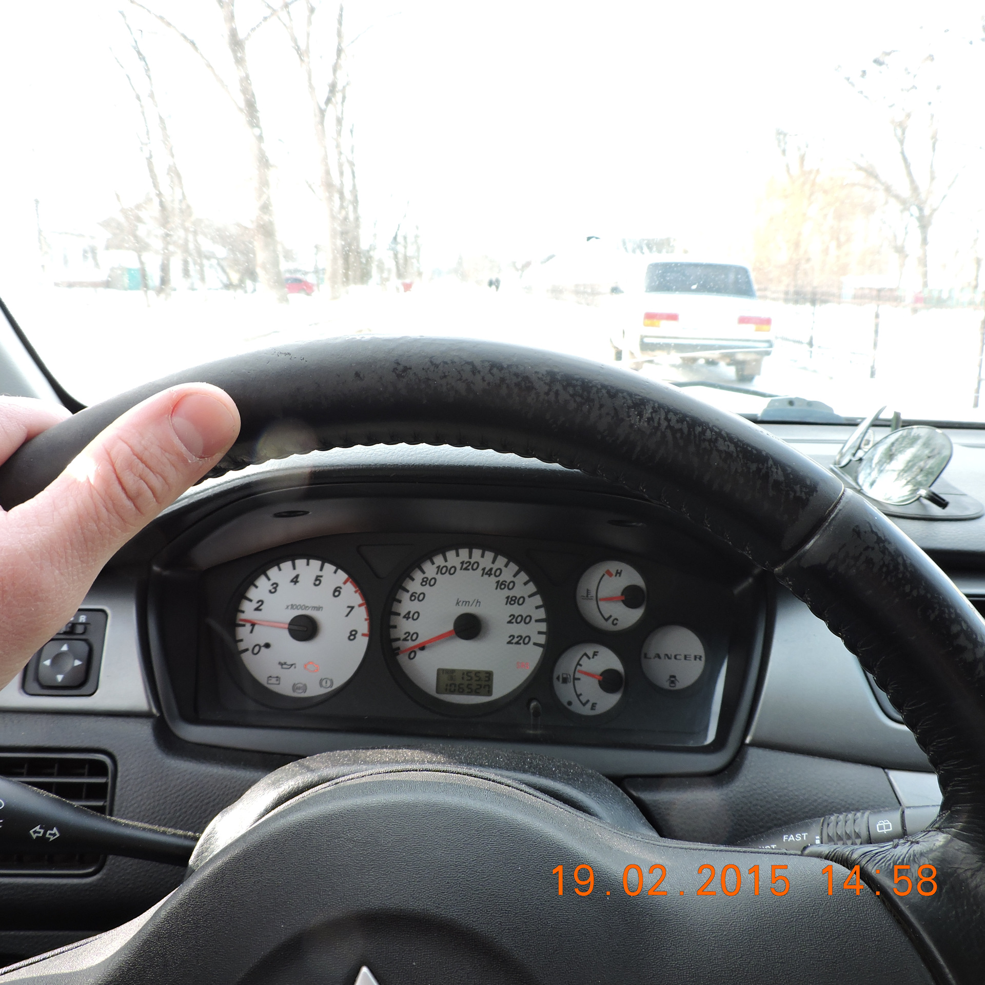

руль №4 то что не ставился на лансер ошибочка — у меня стоит с завода на лансер вагон 2008г.
На моем, тоже стоял кожанный трехспицевый! на вагоне 2008
dagy20
Пробег чего-то маловат для такого состояния руля
Возможно, брал с пробегом
Смело полтинник прибавляй
Да уже не важно, лансера нет давно)

8. Руль "с кнопками". Штатно на внутреннем рынке Японии на Lancer Cedia Sport ED, и "автоматных" EVO. — что нужно что бы селектор запитать?

В итоге был куплен и установлен вариант №8 ?
да щас стоит 8
Кнопки +/- какую функцию несут?
переключение передач в ручном режиме автомата
Здорово! Не увидел, что у тебя на автомате
magicVL
а нет ли мануала как это реализовать? поставил себе такой же — оч нравится, но кнопки не работают…((
нужна проводка для этого по салону, и шлейф другой
magicVL
да щас стоит 8
8 руль ставил на место какого?

momo ставился на 1.6 лансеры рестайл в полной комплектации.
ок, поправлю. хотя суть этой записи не о комплектациях, а о том какие рули в принципе бывают и можно поставить на лансеры.

Номер 4 стоит с завода на универсале 2006г рестаил.
ок
serg-xy
У меня кстати тоже стоит с завода номер 4, рестайл, 2007г, invite+
Надо брать ч0рный МОМО
надо! только щас цены на них нереальные с таким курсом.
Вроде 10-12 лежат на Тюнингэво
да там странная какая-то система, многие товары уже проданы а объявы висят.
ну если 10-12 за руль в хорошем состоянии то норм цена конечно!

Руль MOMO штатно на 2.0 не ставился! Руль МОМО штатно ставился на 2.0 только в версии спорт (в полном обвесе, руль момо, задние фонари прозрачные, спорт сидения, передние фары тёмные, накладка торпеды из структурированного алюминия, литьё на 16, приборка чёрная но не всегда, распорка под капотом)
этот пост не исключает мои слова! штатно ставился на 2.0, но не на все комплектации.
Тут согласен, просто уточнение)

Да, черный Момо шикарен!
Хочу ))
полностью согласен! Чёрный самый по мне классный=) хотя 3х спицевый и так стоит
