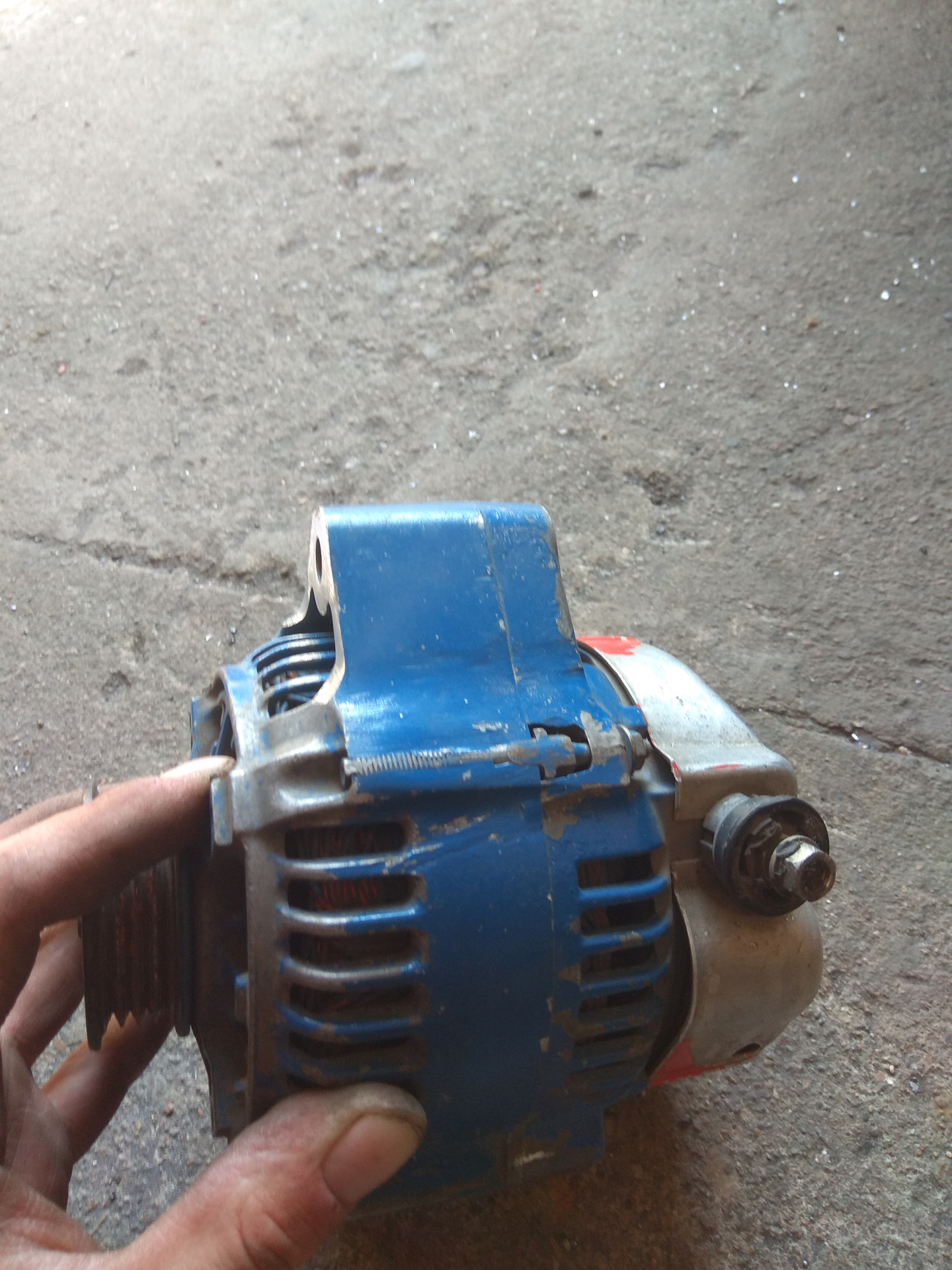

И снова здравствуйте, давно думал заморочиться с установкой тойотовского генератора на вазовский двигатель (2112), да всё никак руки не доходили, так как качество вазовских запчастей оставляет желать лучшего, то заряда не хватает, то подшипники летят, да и цены не маленькие за это фуфло просят!Большое спасибо Toyota-Drive за подгон генератора!

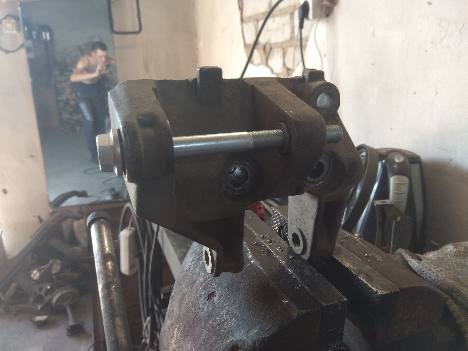

Для установки генератора не обошлось без пилинга, пришлось немного подогнать верхний кронштейн крепления, отпилить от него лишний металл, чтобы был ход для натяжки ремня, на генераторе тоже пришлось немного спилить металл, чтобы сдвинуть его, потому что не было соосности по шкивам!Нижний кронштейн генератора просверлил сверлом на 10, так как в тойотовском генераторе отверстие под болт на 10мм, далее методом подкладывания шайбы выставил генератор так, чтобы шкивы совпадали!Ремень генератора остался родной вазовский, только пришлось отрезать от него пару ручьёв, чтобы он вошёл в шкив тойотовского генератора, потому что он уже вазовского!Верхнее крепление генератора не совпадало с отверстием и по этому я просто прикрутил его через пластину.Подключил его тоже без проблем, плюс на шпильку сбоку и второй провод на возбуждение на среднюю клему, в разъёме их три.Ну в общем как то так, завёл двигатель и был удивлён, когда подключил мультиметр, зарядка показывала 14.25 без нагрузки и при включении всего что можно, свет, вентилятор, габариты заряд показывал 14.11, многие скажут, что ничего удивительного, что так и должно быть, но для меня это было за радость, потому что сколько я не ставил генераторов от ваза, никогда такой зарядки я не видел!
