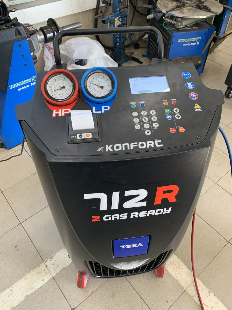

На 5,5 годах жизни почуял, что кондер не тянет. Когда на улице было +34, кондер стоял как всегда на 22, в салоне душно, ради интереса поставил на 16. Скорость обдува выросла, температура осталась такой же.
Норма у нас 550 +/- 25, хладагент соответственно R-134.
У меня аппарат выкачал 358, слил масло, проверил вакуум, залил обратно 560.
После замены стало однозначно комфортнее, думаю даже пересидел, надо было года через 4 проверять и заправлять.
По цене:
— замена 1000 ₽;
— фреон R-134 (1 гр. = 1 ₽) — итого 200₽
— масло компрессорное Sunico SL46 (1 гр. = 2₽) — итого 20₽.

хладогент очень летучий, а система в авто вся на разборных соединениях, в отличии от холодильников, поэтому утечки предусмотрены, у себя проверяю-дозаправляю через 2-3года, поддерживать исправным дешевле выйдет,
Он в общем-то агент. :) Но летучий конечно.
Если система на автомобиле нормально эксплуатируется и обслуживается, она может не терять герметичность по 10 и более лет.
