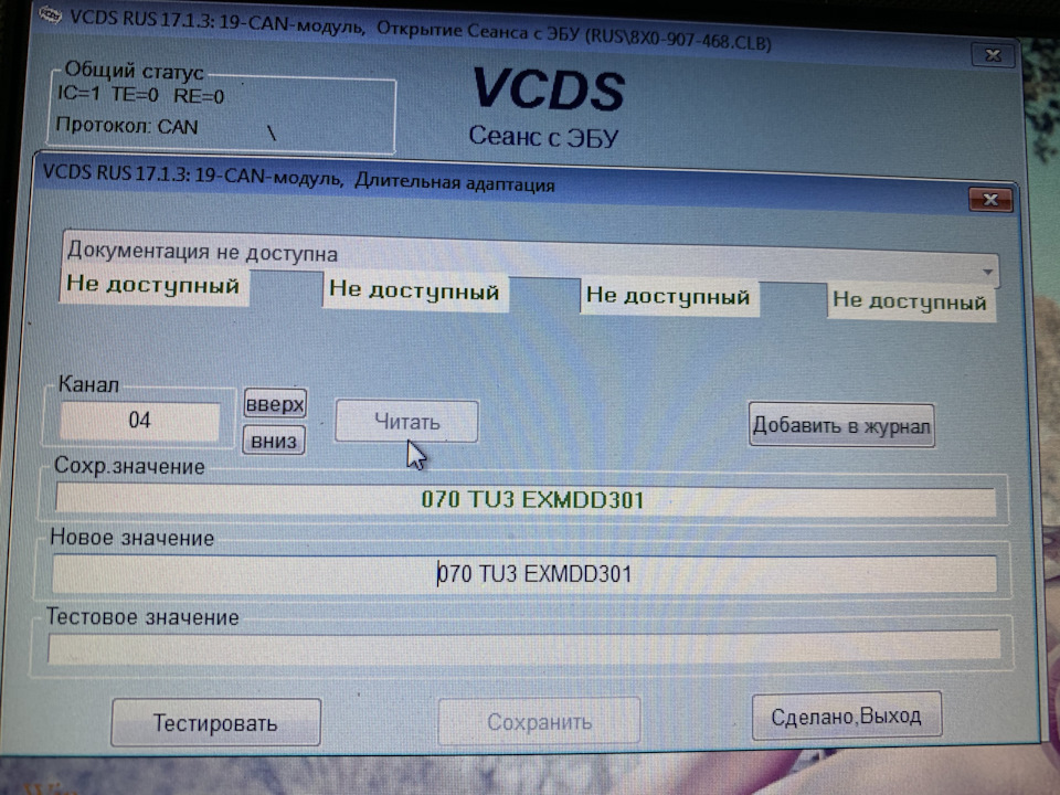

По замене ничего сложного нет: достаем из набора отверточку для снятия клемм (или ключ), снимаем крышку, снимаем клеммы (сначала минус потом плюс), откручиваем слева от короба крепление (главное не уронить), снимаем нижнюю половину короба (он состоит из 2х половин), вынимаем аккумулятор, ставим новый и далее все в обратном порядке. Ну а далее скмое интересное — нужно новое устройство прописать. Заходим в 19 блок(can), выбираем Адаптация, 04 канал, читать и вписываем данные новой батареи. Информацию как и что вписывать брал в других постах. Напимер www.drive2.ru/l/565382623971509437/
В общем ничего сложного, больше было переживаний)) все работает отлично
