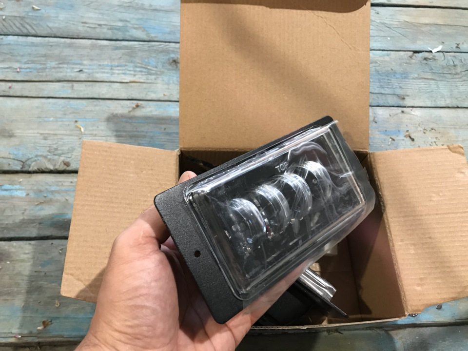

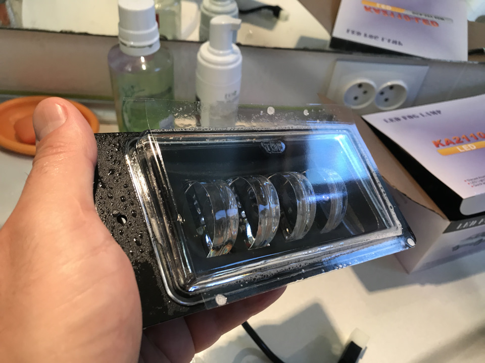

Купил ещё неделю назад, ждал пленку, чтобы заклеить их от пескоструя.
Очень понравилось качество изготовления: ровный без облоя алюминиевый корпус, с герметичным пластиковым рассеивателем. Почему уверен что герметичным ( хоть и в описании присутствует эта характеристика) — когда заклеивал их пленкой обильно мочил водой с фейри, ничего внутрь не попало.

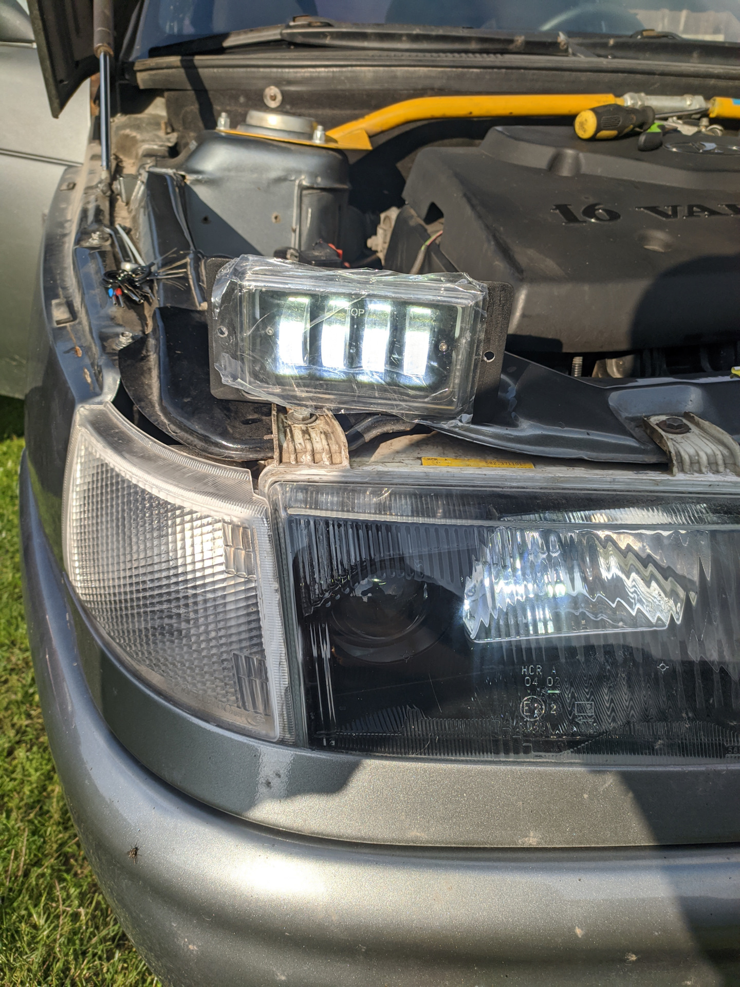

Единственное НО — в установке: клеммы перепутаны. Во всяком случае, у меня штатная проводка под ПТФ, и туманки при стандартном подключении не загорались, а заработали, когда я переставил контакты в фишке. Так что имейте в виду.

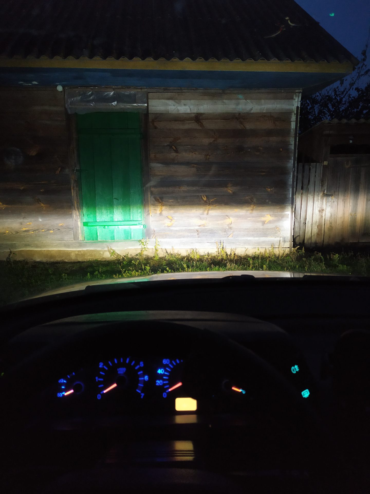

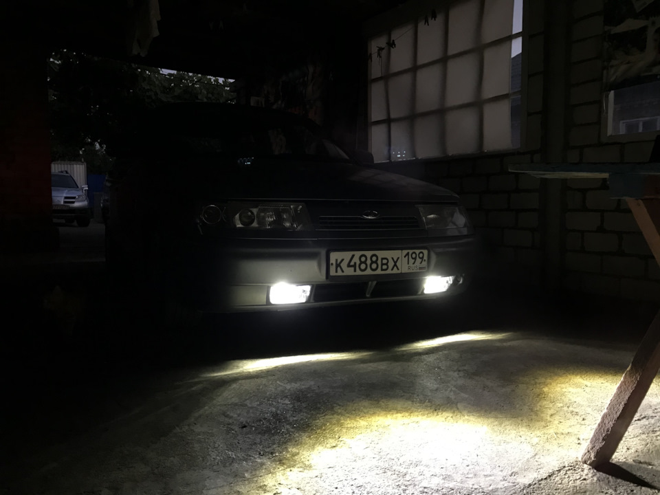

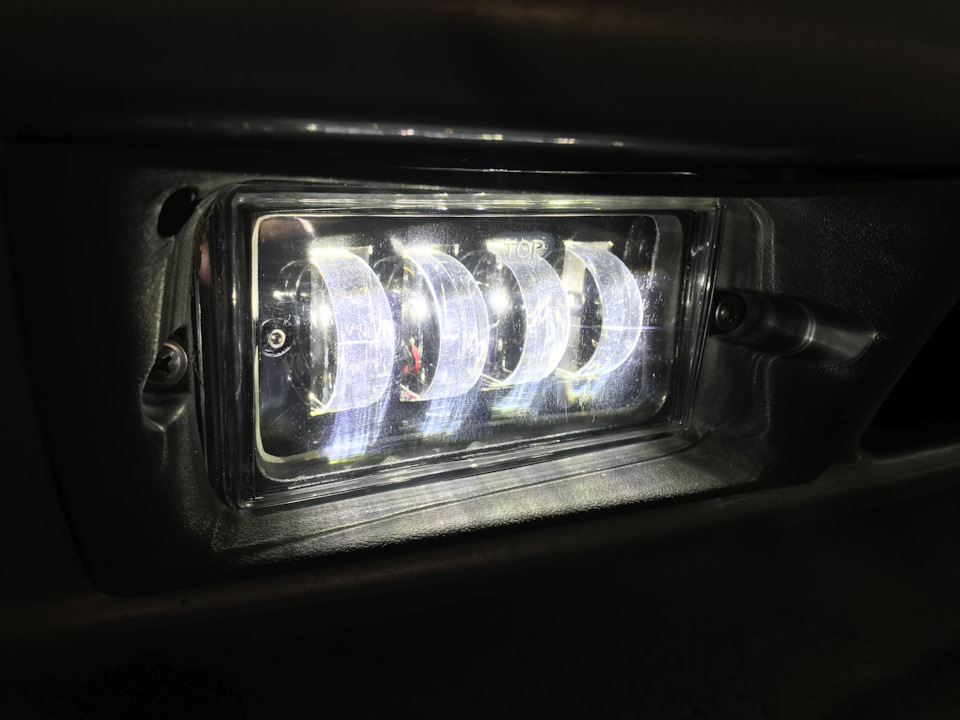

Ну и конечно же, свет у них просто шикарный. Четкая СТГ, хорошее освещение впереди себя.

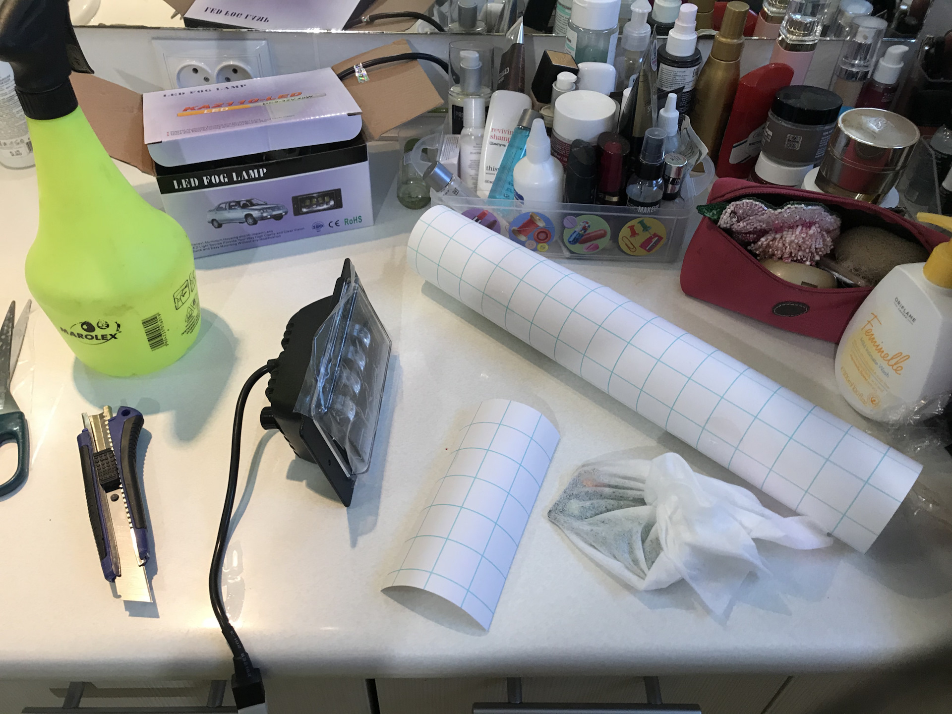

С пленкой вышло неоднозначно. Конечно же, хотел сэкономить, но не прям крохоборством занимаясь, а более менее рационально. Поэтому заказал пленку полипропиленовую Брауберг для ламинирования, со всеми скидками вышла 370 рублей за 3 метра. ПТФ получилось закатать шикарно, ведь они плоские, а вот с новыми фарами не вышло: плоская поверхность отлично катается, а вот переход в поворотник образует складки, соответственно не клеется и я думаю феном не исправить это. Поэтому решил не экономить и забронировать фары нормальной пленкой, ведь иначе потом эти редкие фары превратятся в кусок редкого г.

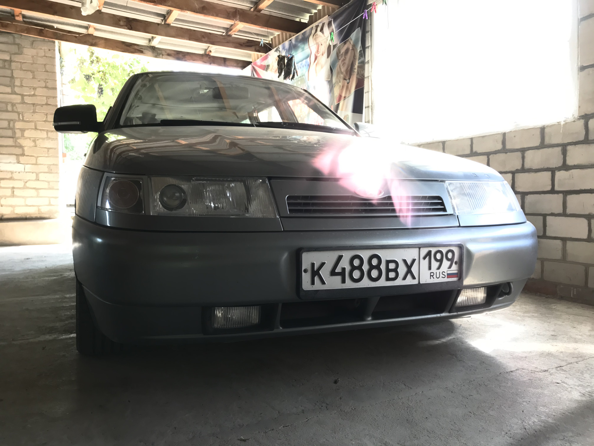

Вчера поставил себе точно такие на 4 линзы. Купил маски(рамки) в бампер под них. Оказалось, что зазор большой от маски до туманки (на левом крепежном болту птф, если смотреть на морду машины) Как ты крепил их к рамке?
И у меня высоко светят почему то… Надо пробовать как то регулировать
Все просто — шайбы подложил между бампером и маской, с внутренней стороны, так что снаружи вообще плотно, без зазоров.
это болт нужен тогда длинный, а регулировать как потом?
А как их вообще регулировать, если они не регулируемые. Но у меня проблем с стг нет, туда, куда надо
ты подклыдывал шайбы?
и у тебя они стоят в рамке, а у меня нет, может поэтому стг высоко
рамка то свою форму имеет
в рамке левое ухо птф выдвинуто вперед, а без рамки оно внутри
На счёт выдвинуто-не выдвинуто точно не помню, а так — рамку надеваешь на птф, просовываешь шуруп нужной длины и на шуруп надеваешь шайбы в нужном количестве, чтобы был оптимальный зазор, притягиваешь это дело — снаружи все «заподлицо» выглядит.
Купил такие же, но двух режимние. И нужно придумивать как сделать регулировку. Так как желтий светит норм, а белий в небо
Может к верх ногами поставил? Я не знаю, у меня прям четкая граница, чисто на уровне нижней кромки номера светят
Просто конструктивно два диода на одной висота не могут светить, в моем случае желтий светит норм, если ставить так как есть, а белий намного више. Получается, если ставить по белому, то желтий будет светит 2 м от бампера. Если б знал, брал би только белий

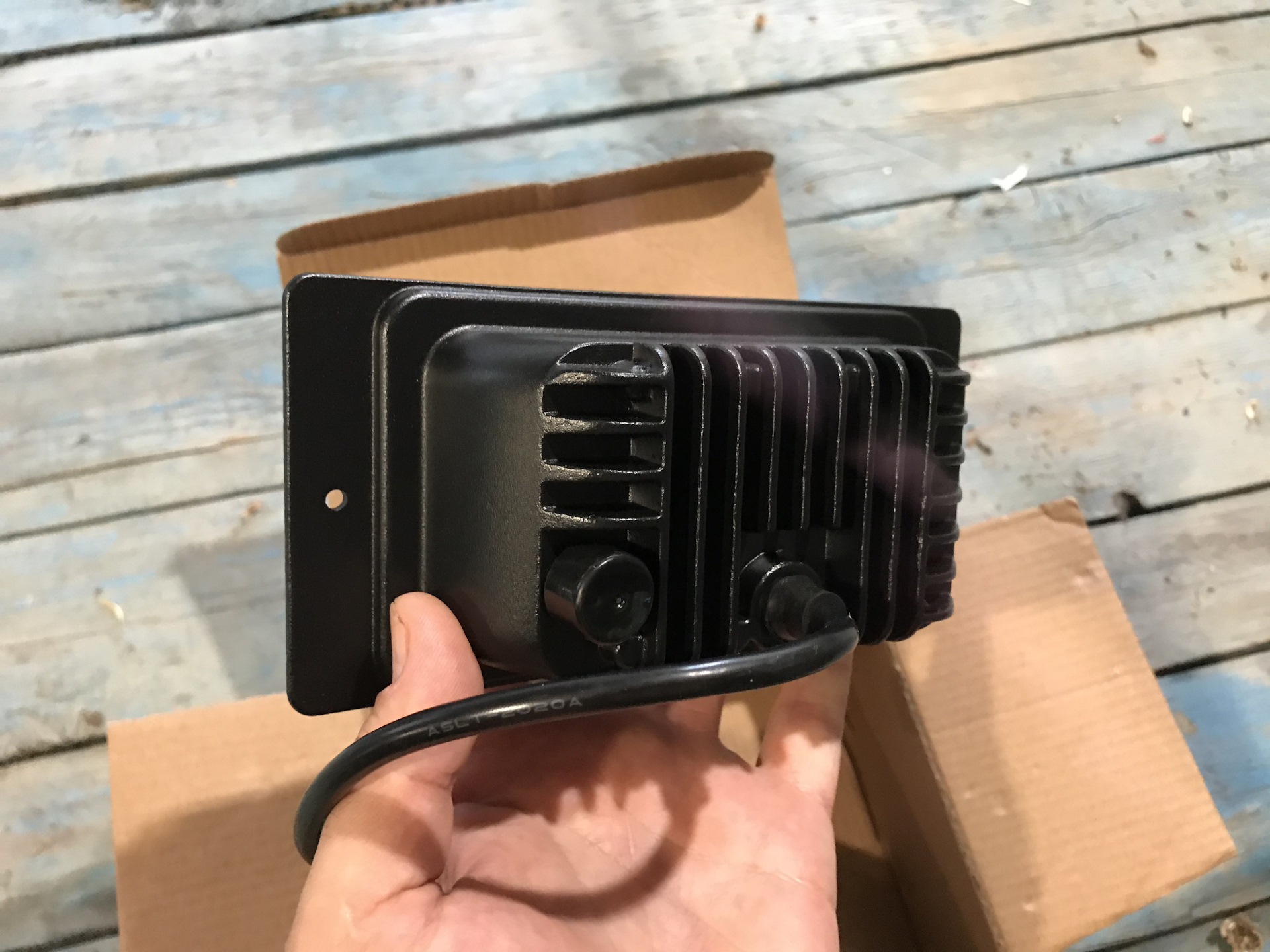

Я думаю, с надежностью у них должно быть все нормально:
Во-первых, у них хороший стабилизатор, так как можно и на 12 В и на 24 В их ставить, во-вторых, у них достаточно хороший радиатор сзади. К слову, в Опеле у меня стоят простецкие линзы-диоды, которые постоянно включены, охлаждения у них совсем никакого нет, лупят мощно, и при этом герметичные. И за три года, что они стоят — никаких нареканий, все светит, как и светило, без видимой деградации светодиода. А у этих все намного качественней и обстоятельней сделано, поэтому могу рекомендовать.
