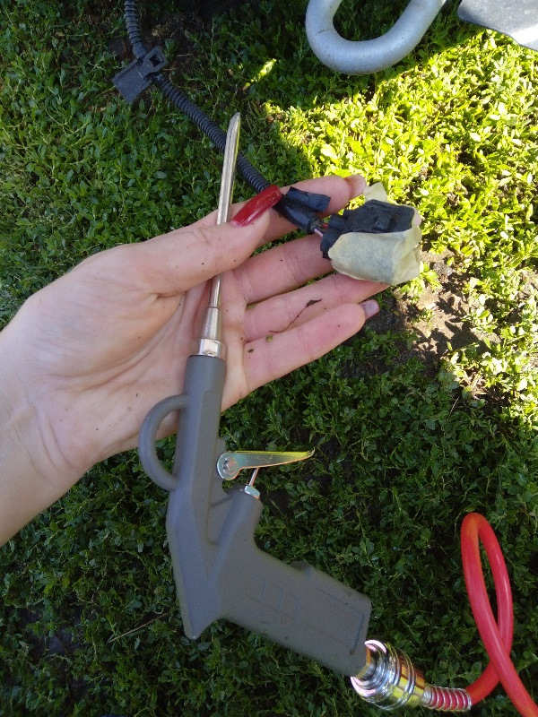

Притащила компрессор, шмыгнула с него в радиатор, света белого не видно! Как и предполагалось, надо всё разбирать и чистить по нормальному (насколько это для меня возможно).
Теперь его, радиатор кондея, надо аккуратно сдвинуть в сторону вытащив из пазов и на что-то подвесить.
Стало на много чище, но я решила его еще и химией отмыть! Что бы наверняка!
Замотала разъем вентилятора малярным скотчем, пролила радиаторы химией, через 3 мин. всё промыла.
