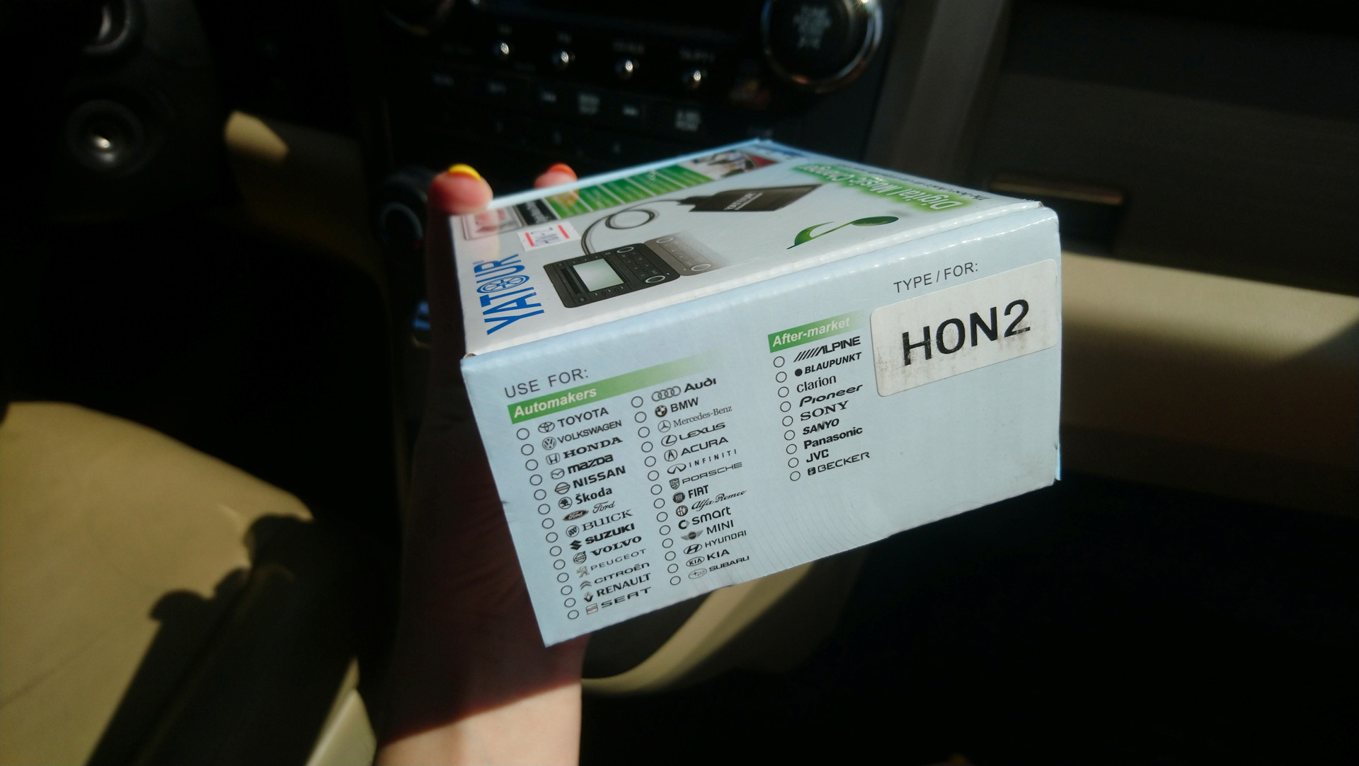

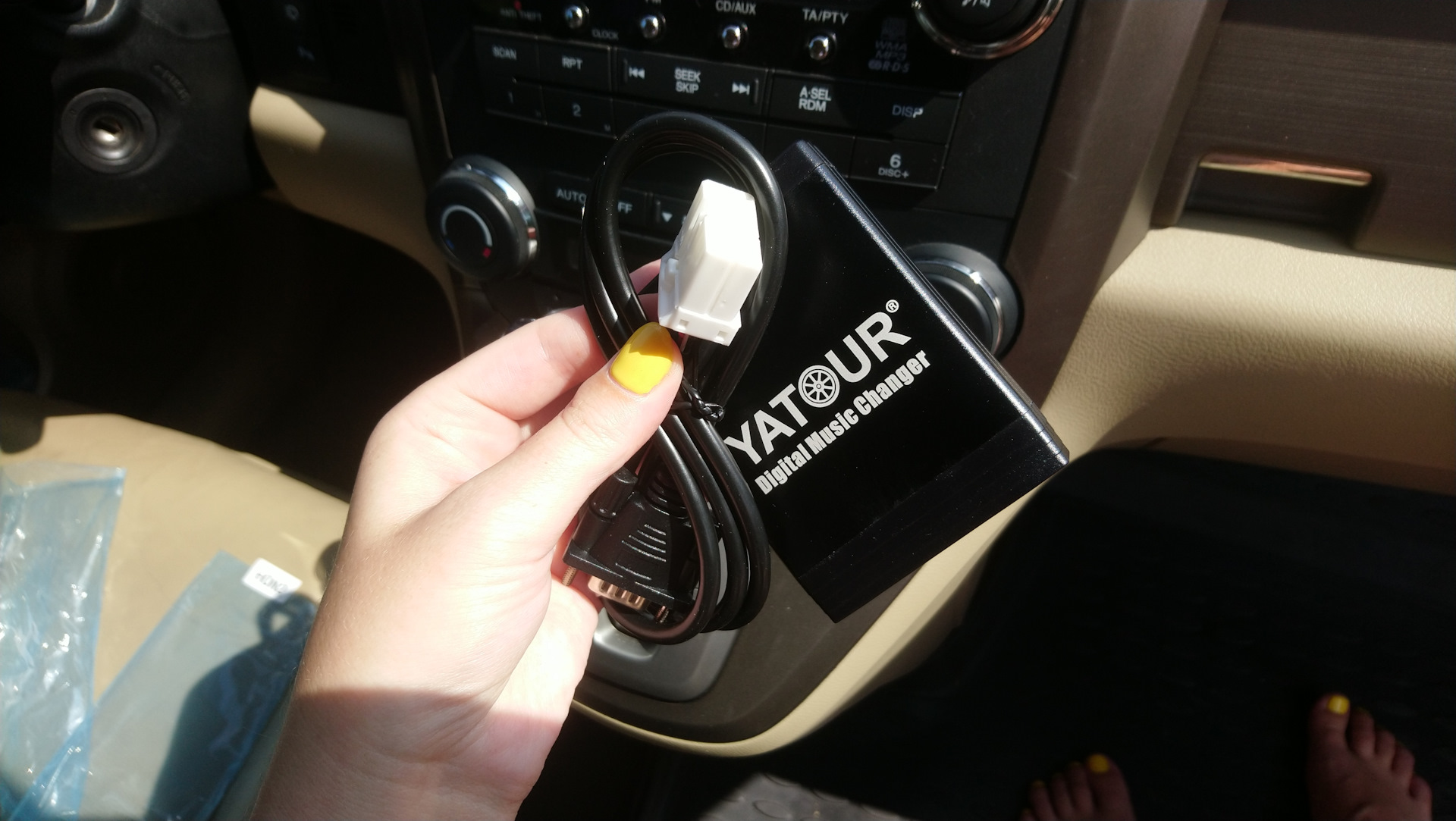

Решила пойти простым путём — поставить Yatour (HON2).
Адаптер приобрела по цене 3800р

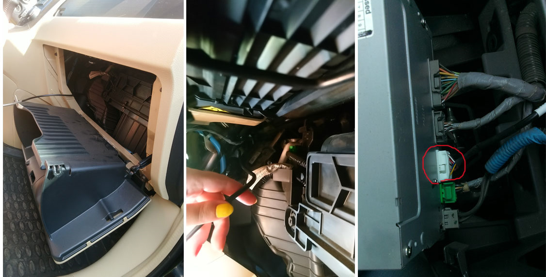

Поставила сама — опять же простым путём — через бардачёк — рука замечательно пролазит и нащупывает место куда нудно воткнуть штекер.

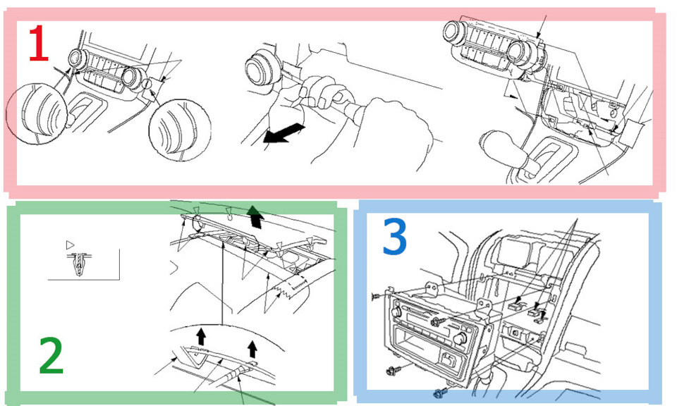

Если не получается проникнуть туда без разборки, то инструкция такая:
*земляк так разбирал

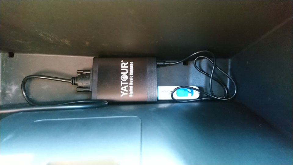

Всё ништяк — песни поёт, с руля перетыкивается.
