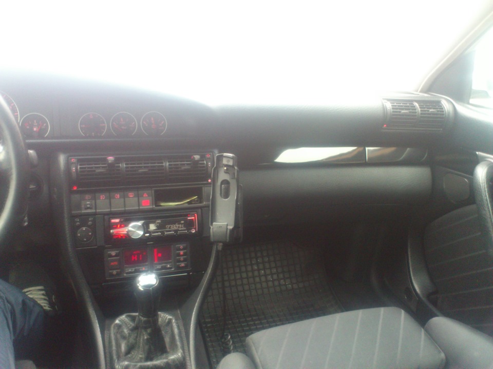

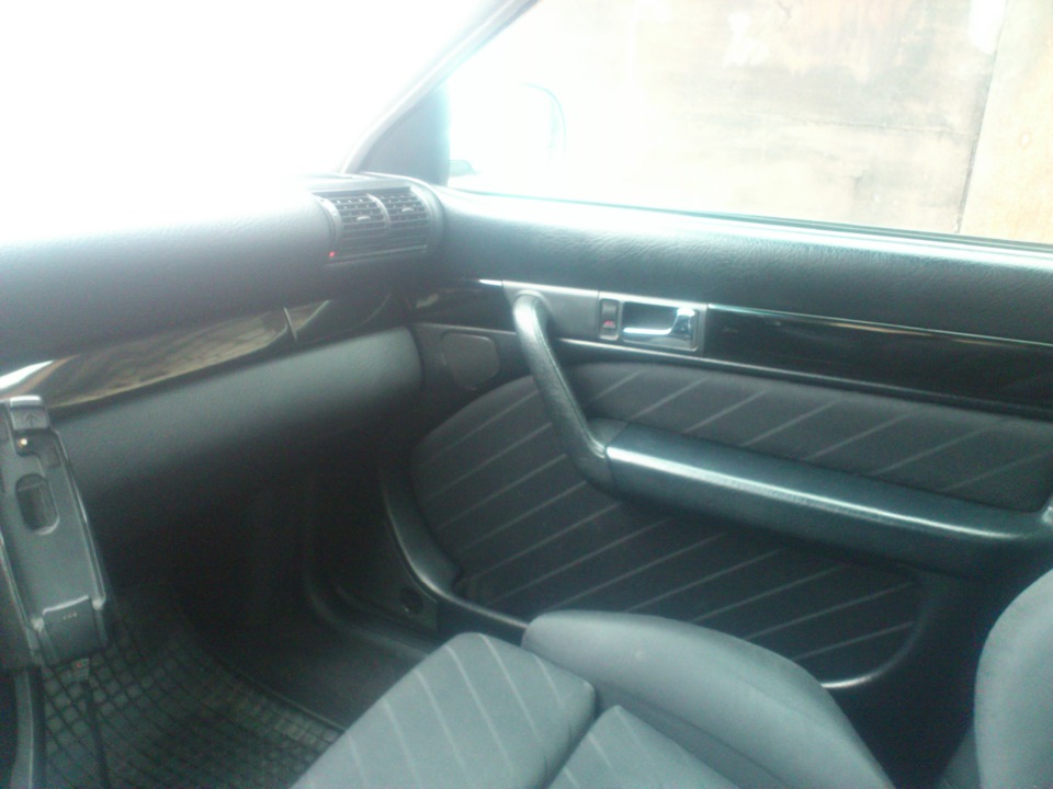

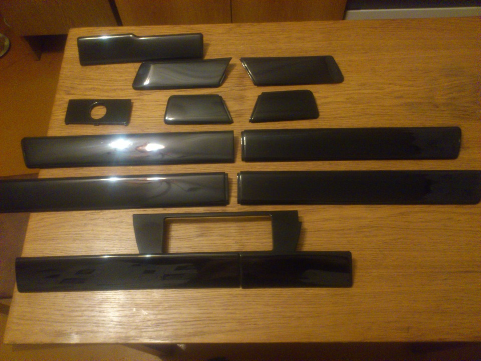

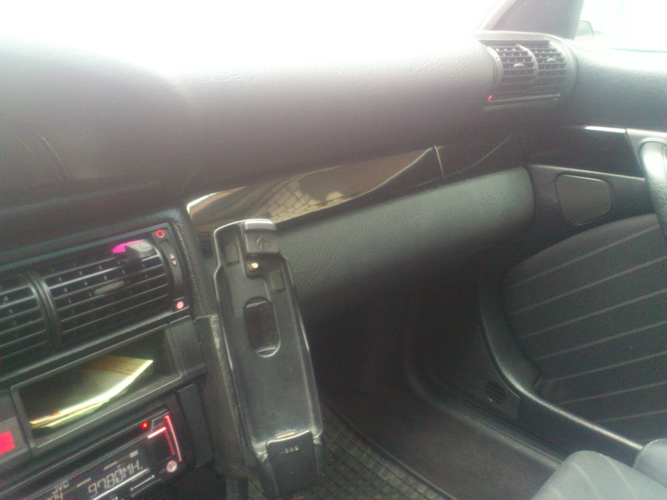

Решил поэкспериментировать, дерево уже неактуально, лично для меня, приелось видеть у каждого., поэтому покрасил свои обычные вставки в стиль "Чёрный рояль". Жмём палец, оцениваем. Вроде не прогадал. Мне нравится)) Сам себя не похвалишь — никто не похвалит)

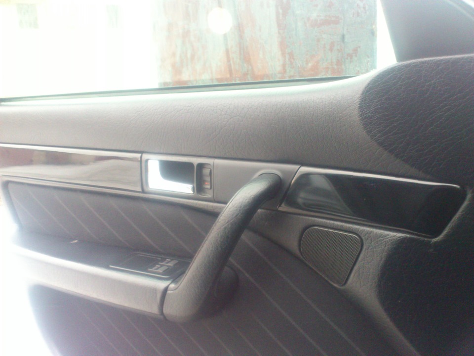

Вышло неплохо но мне моё тёмное дерево больше по душе. И тогда такой вопрос, вот ты все за красил но почему не стал красить вставки в которых ручки и кнопки стеклоподьемников. Все бы разобрал ну что бы хром оставить. Вот тогда было б шикарно
была идея и такая, но в итоге сделал именно так, как по заводу дерево так и окрасил. это по поводу вставки где ручка. А вот мысль, рамка чехов рычага кпп и под кнопками стеклоподъёмников, не покидает. что думаешь?
Где кнопки стекло подъемников у пассажирских дверей у водителя там центральный замок. С завода идёт чёрный глянец. Но он облазиет почему то, в итоге у всех матовый пластик. У меня еше есть слелы глянца но почти весь облез.И так гармоничнее будет смотреться что бы глянец не прирывался.
не знал, что с завода глянец. Надо покрасить

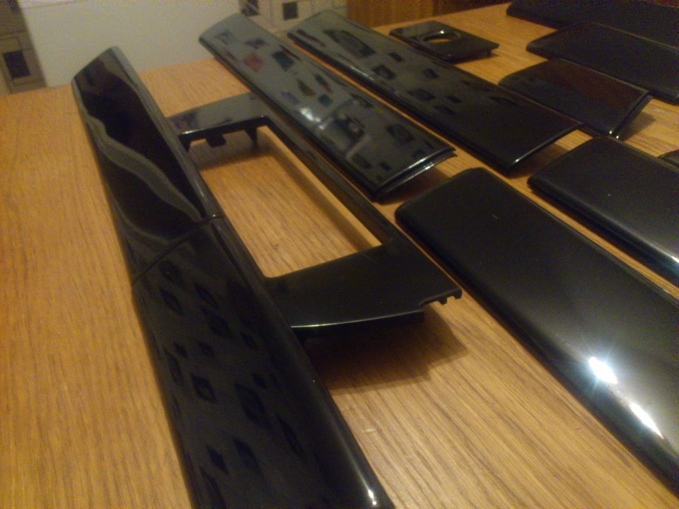

отлично получилось. а лак в сколько слоев ложил? полировал?
а на счет дерева — у меня дерево, менять его не собираюсь, ну дерево и дерево. а те кто гоняется за деревом — дело вкуса, я лично не понимаю, за чем там гоняться))) это как пошла волна -все гоняются за оригинальными магнитолами. что тоже не особо разделяю)))))
я полностью с тобой согласен) А по поводу накладок, то 3 слоя лака и полирнул только те на которых пыль небольшая была

А где взять такие вставки и чем красил?
У него они и стояли — просто снял и покрасил)
potapbr
красил стандартно, загрунтовал, перетёр наждачкой, база+лак

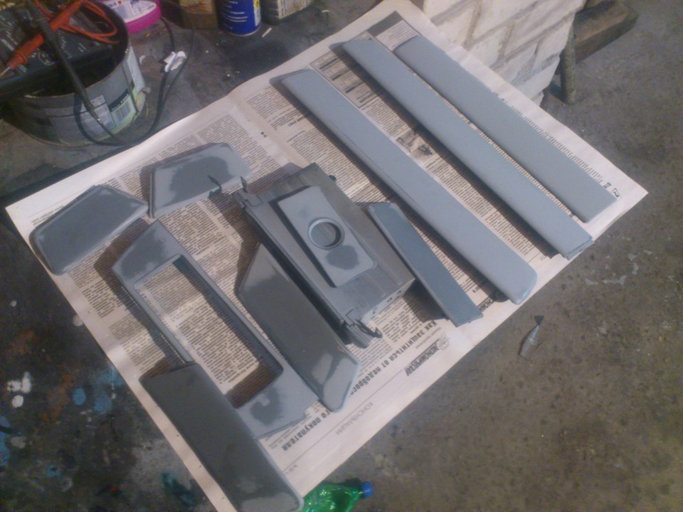

у меня в салоне небыло дерева, уже давно думаю что делать с етими вставками, на фото видны какие у меня (www.drive2.ru/l/2132489/), начал наждачкой тереть чтоб под шлифованый метал сделать, но что-то не понравилось, думал обклеить, правда много думал на какую тематику наклейки или узор, а тут вдруг на Drive2ru приходит гениальное решение, безумно нравится, позаимствую идейку если не возражаеш)))?! Можеш описать процессс…спс
Процесс прост. Зачищаешь наждачкой Р240, снимая текстуру заводскую. Грунтуешь, потом замывашь с водичкой Р800 и Р1200, Наносишь базу+лак
сижу и тру…уже сил нет, и только 2накладки готовы, а если не стирать ее? а сразу в грунт?в 2 слоя, как думаэшь?
попробуй, слоя три жирных положить, должно укрыться
