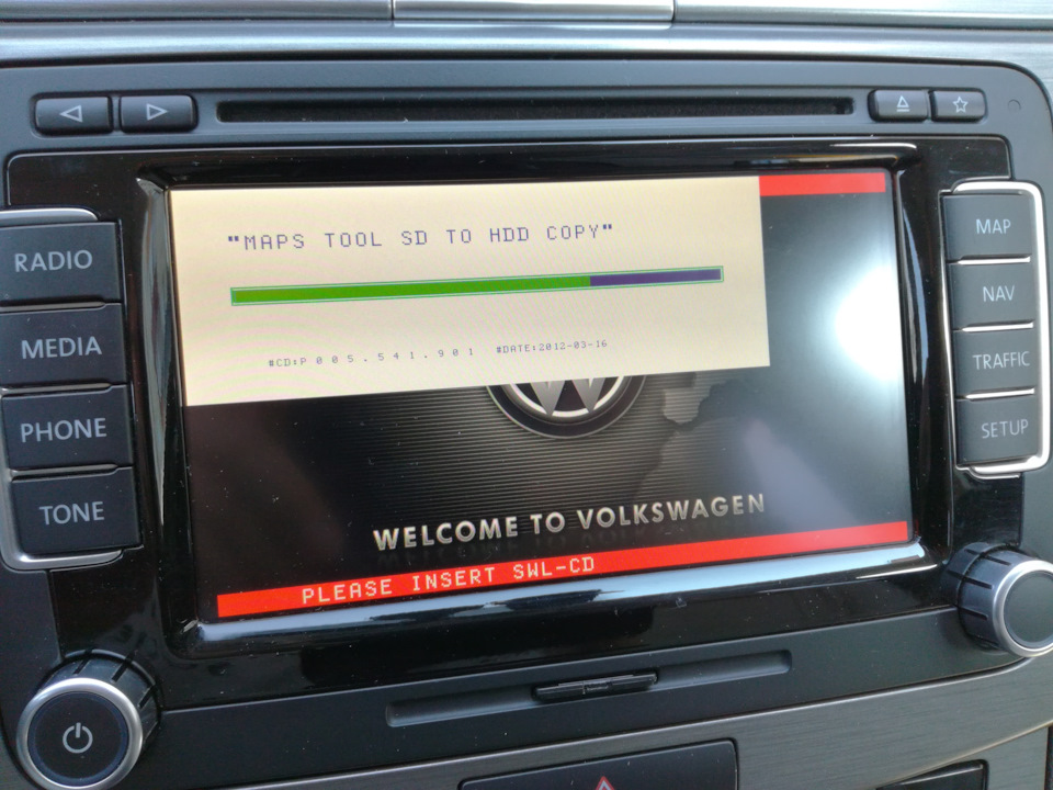

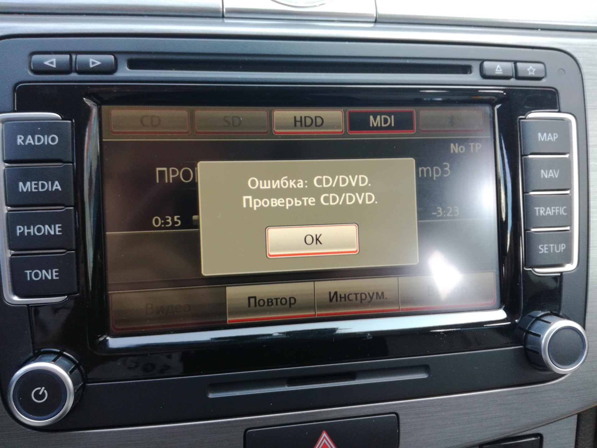

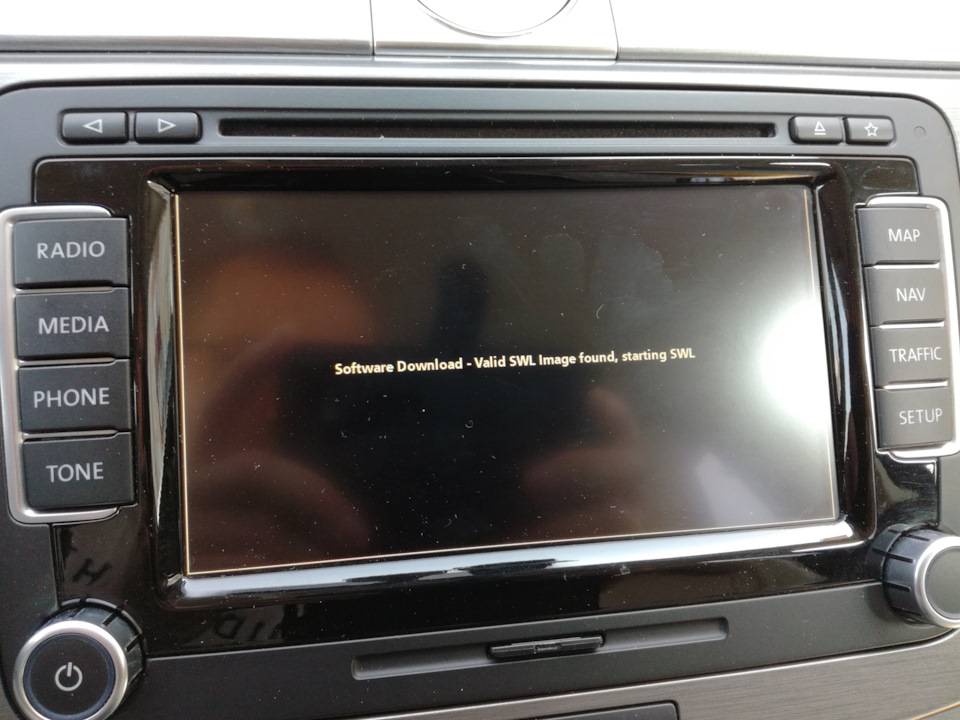

Всем добрый день. Сегодня всё таки получилось обновить карты. правда только через SD карту… диск постоянно выдавал ошибку…
Писал карты на диск KODAK DVD+R DL Но, что-то не срослось…

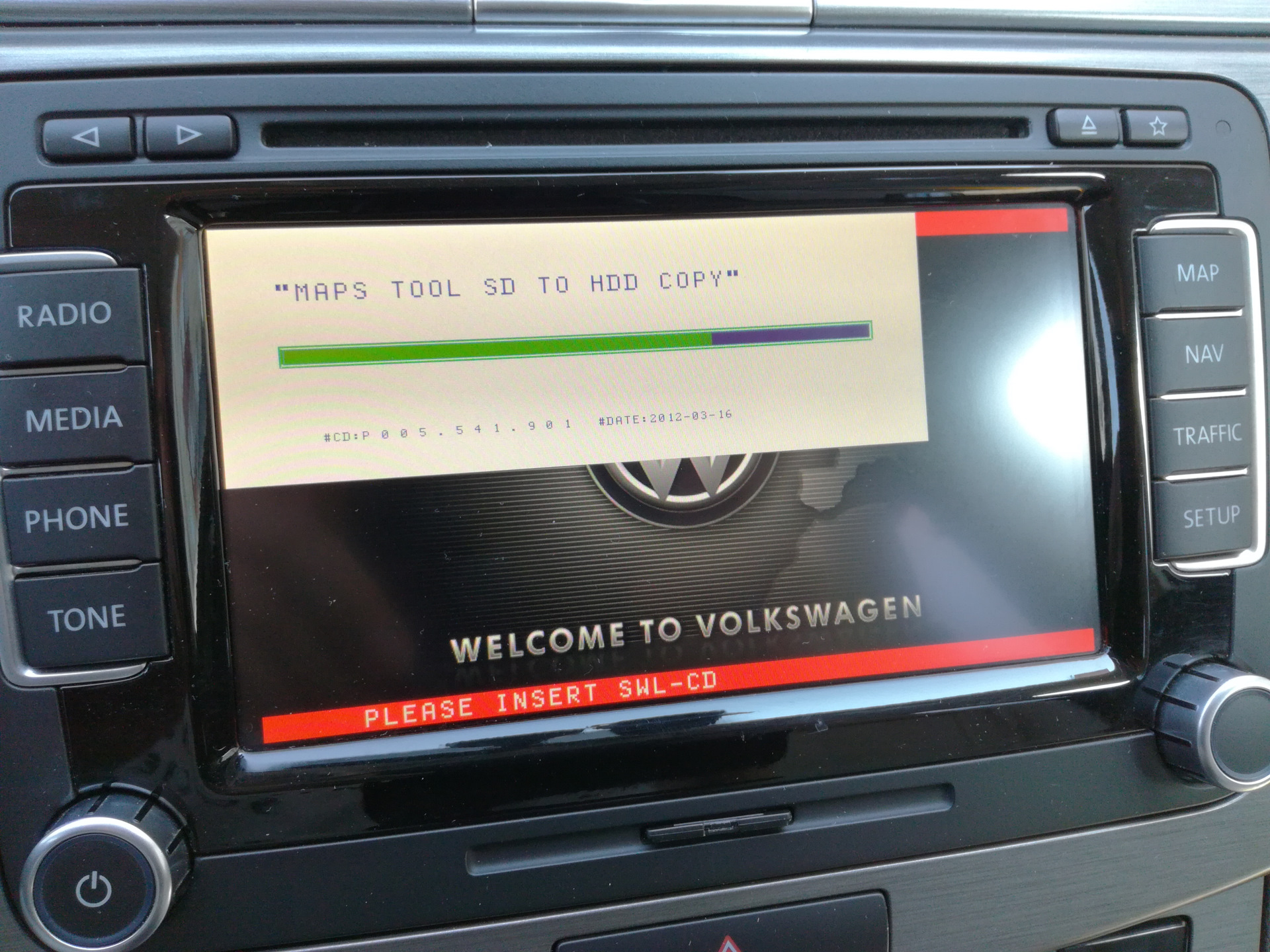

В итоге взял карту с фотоаппарата (оказывается. что есть и покупать не надо…). Форматнул её в FAT32 и понеслось. MapsTool скачал, с помощью нее загнал карты на SD, (заняло почти 50 минут…)Записал на диск VERBATIM CD-R нужный файлик и пошел в машину. Очень помогла инструкция по обновлению карт одноклубника www.drive2.ru/l/559271263466423380/ Спасибо ему большое!

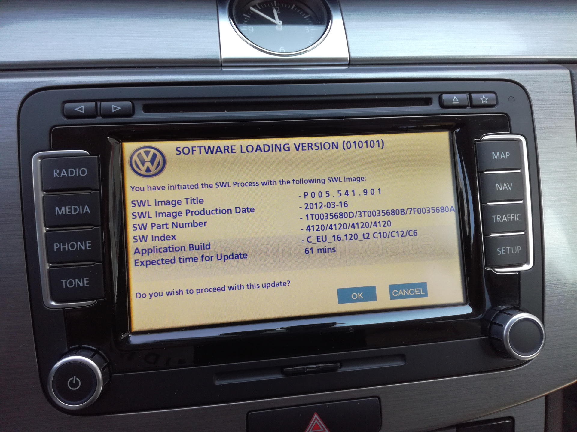

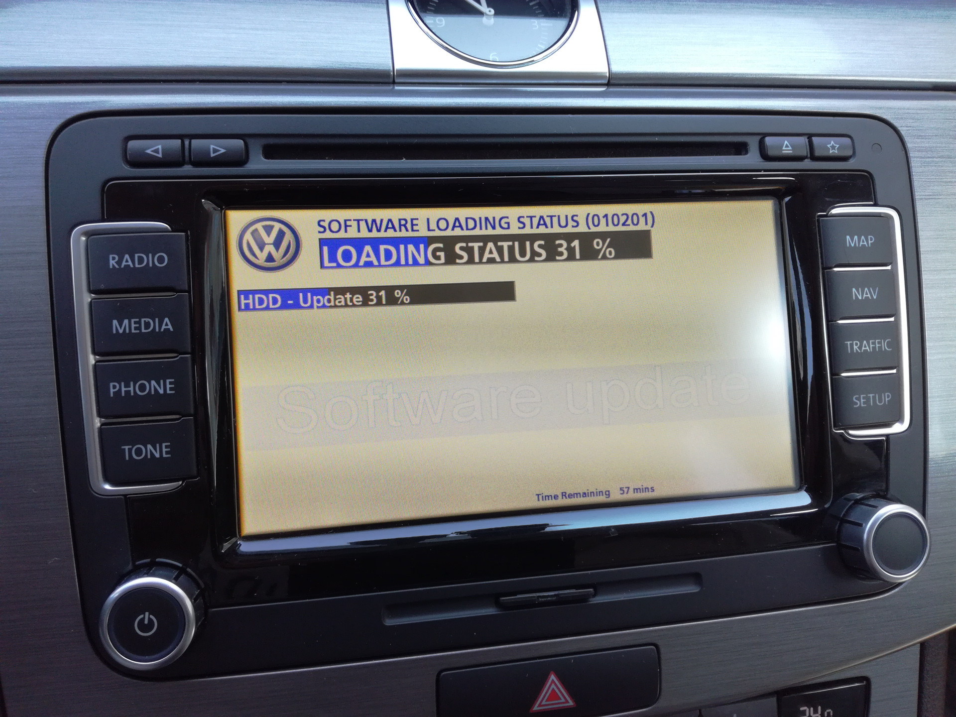

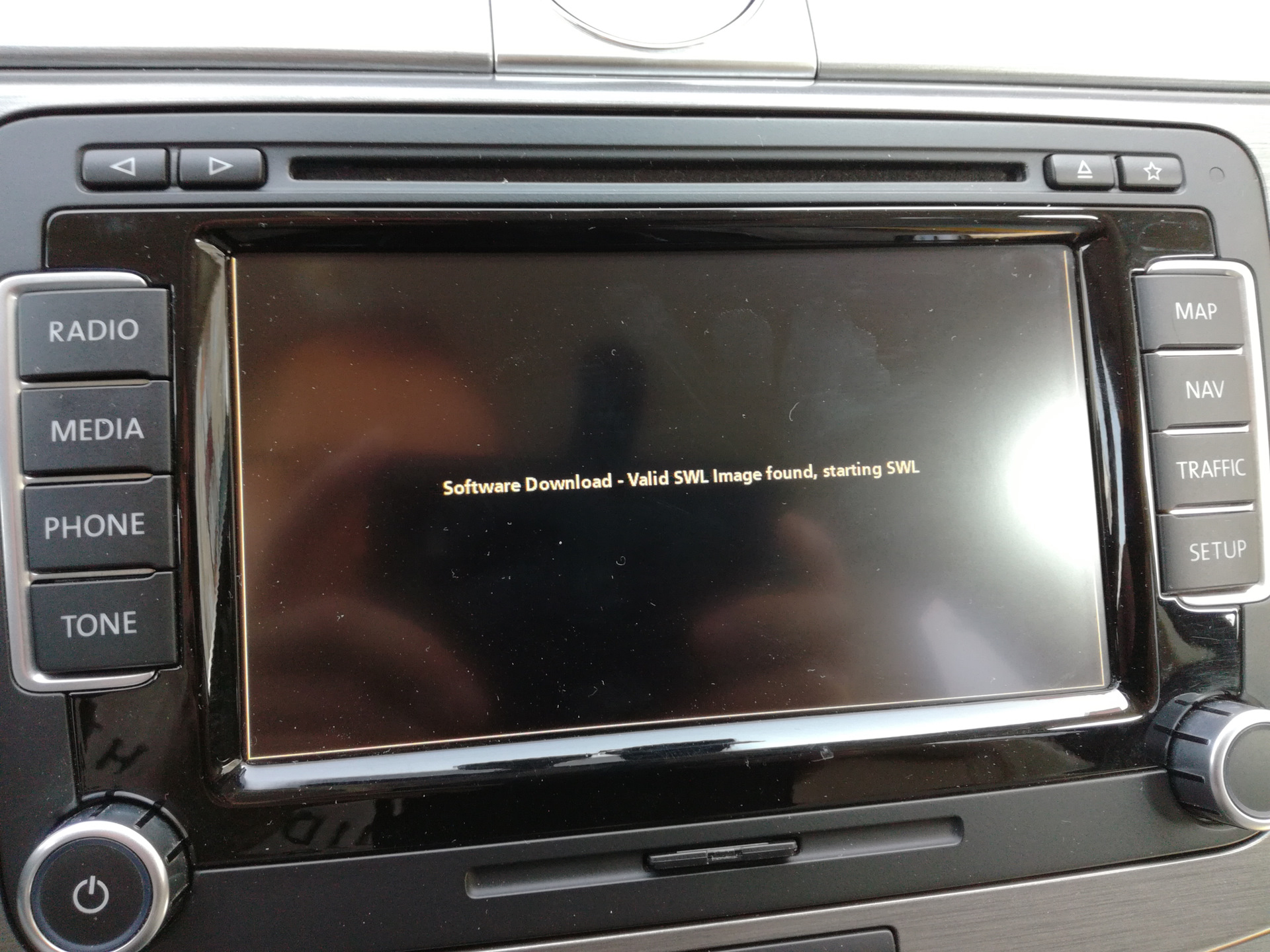

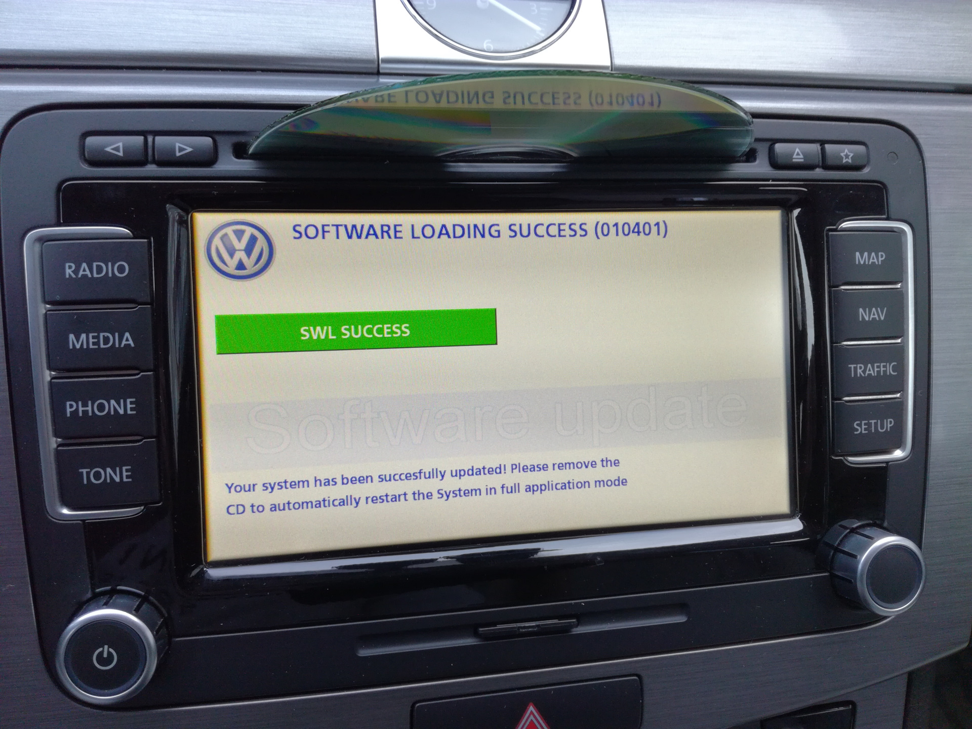

В общем, в машине вставил карту. включил магнитолу. перезагрузил и вставил CD.Ну и понеслось…

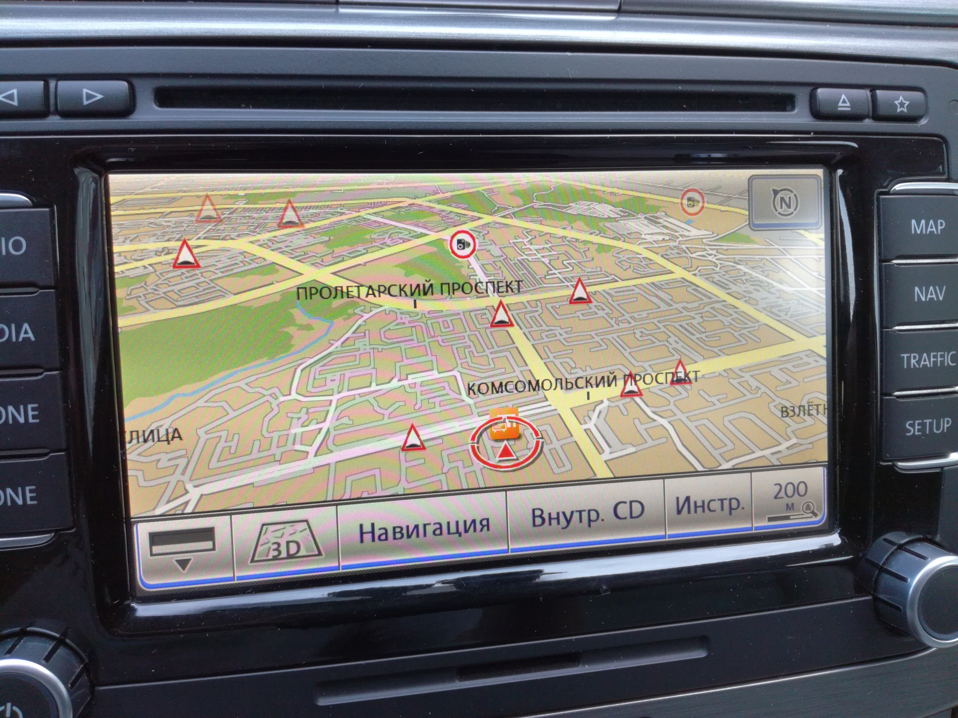

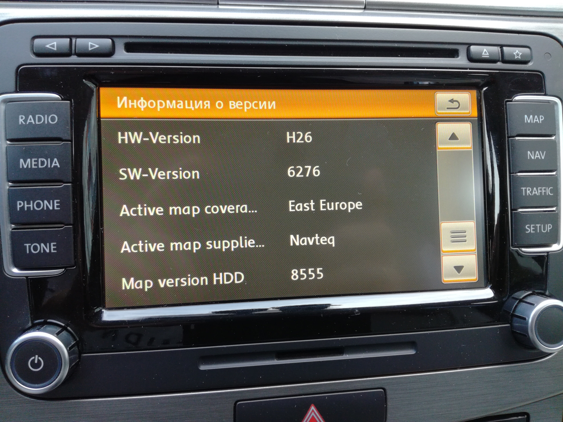

Глубоко выдохнув. полез смотреть навигацию… действительно. обновления хорошие. Раньше машина стояла в коричневом поле, без дорог и домов. теперь карта более детальная стала. хорошо обновилась!
За карты огромное спасибо Олегу из Тюмени! Всем удачи и здоровья! И пусть транспорт только радует!

Лазер чистить всё равно придётся, если хочешь дальше обновляться. Скоро с сиди не будет читать.
но прошивка с диска же установилась нормально… Я думаю. что по идее надо было удалить старые карты и тогда может с СД и установились бы карты. Или при записи я поставил 4 х скорость. а диск был 8 х…может и мой косяк…
У меня так было, сначала карты с двд перестали запускаться. Тогда поставил с сдкарты. Ну а потом и образ с сиди перестала читать.
Привет. И что. чистил лазер, разбирал магнитолу? Процедура сильно сложная? Есть запись в БЖ? Посмотреть, что и как…
Я не чистил, продал машину. На сайте Venoma на форуме обсуждали эту проблему, народ пишет чистка лазера помогает. Я чистил чистящим диском помогло на полгода, потом даже аудиосиди не читались.
Понятно. ну продавать пока не собираюсь. потому. что не за что покупать. а такая комплектация блин щас стоит больше 2 х мультов… будем ремонтировать…

А без файл ка на cd не обновить карты?
Нет. Только с карты не получится. СД запускает якобы с себя загрузку. а идет она с SD
