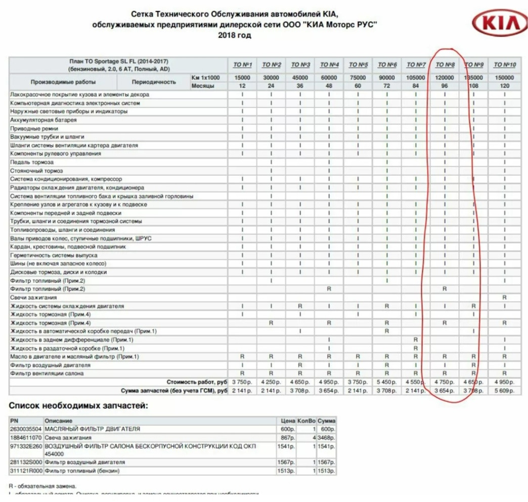

А в чем прикол в ДВС G4KD ставить иридиевые свечи, когда по мануалу обычные стоят (даже не буду спрашивать про калильное число свеч)?
Калильное число для kd правильное… А вот серия свечей-не самая лучшая(дорогие, при этом живут они недолго… В процессе эксплуатации зазор увеличивается). Есть iridium tt серия, которые 80-100 живут без проблем, хотя стоят примерно столько же
Иридий придумали только для тех, у кого до свечей пока залезешь, пол движки разобрать надо, типа лексуса.
В остальном ни хуже ни лучше обычных свечек, только цена космос.
Ошибаешься. На рестайле доступ прекрасный( Корейцы, которые любят экономить на всем, не просто так посчитали нужным использовать иридиевые свечи. значит все таки их использование оправдано).
Мазды сх5(1,2 поколение) с завода на иридиевых(там рекомендуется замена через 8 лет), при этом доступ не хуже, чем на спортажах.
На Тойотах иридиевые свечи попадались.
Что касается затрудненного доступа, это решение производителя. Например на маздах 3 старых для замены свечей нужно впуск откручивать, и с завода обычные свечи стояли…
На шкоде октавии А 4 кузов двигатель 1.6 — свечи тоже стояли под впуском и тоже обычные — по регламенту замена через 60 т.км.
На разных авто попадались рекомендации о замене обычных свечей на 45-60 тысячах…в этом плане спорты дорестайловые просто рекордсмены, со своими 30 тысячами
А на рестайле иридиевые свечи при каком пробеге меняются?
