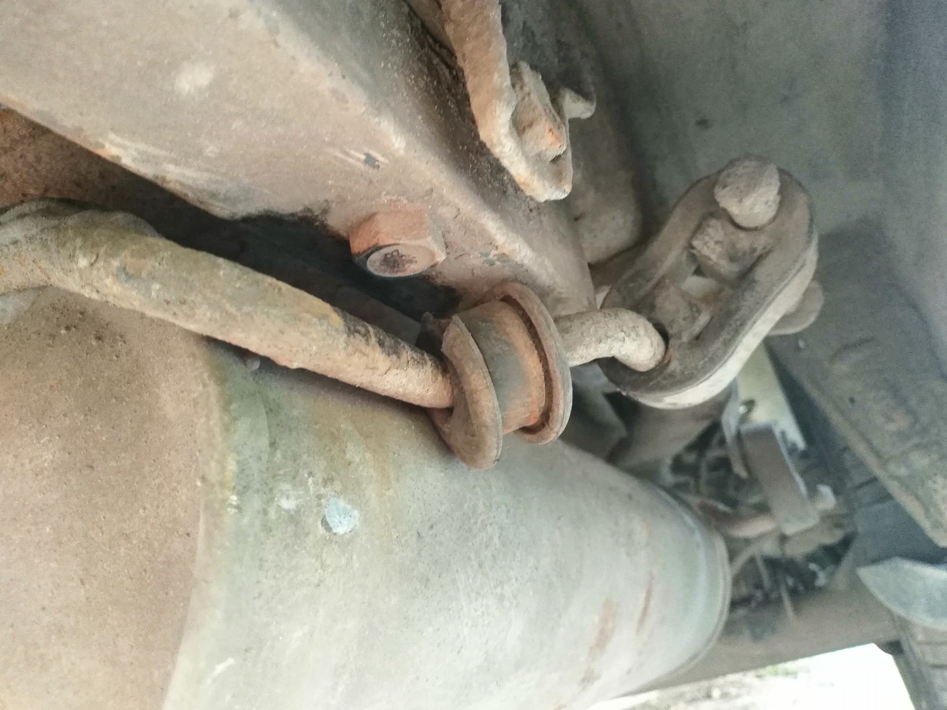

Нашёл сайлентблок с выхлопа ауди
Снял проволоку с асбестовым шнуром
Скинул правую резинку и натянул на штырь сайлентблок
Теперь банка от лонжерона далеко, ничего не стучит.
И да, я знаю что это наидичайший колхоз, но ничего другого придумать не могу. Посмотрим сколько продержится сайлентблок, если быстро погибнет — возможно натяну на штырь крепления банки какой нибудь толстый шланг

будет ходить!
Спасибо кстати за совет подложить. А то в кардинальных масштабах уже начинал мыслить)
да не за что ;) рад что смог помочь!
