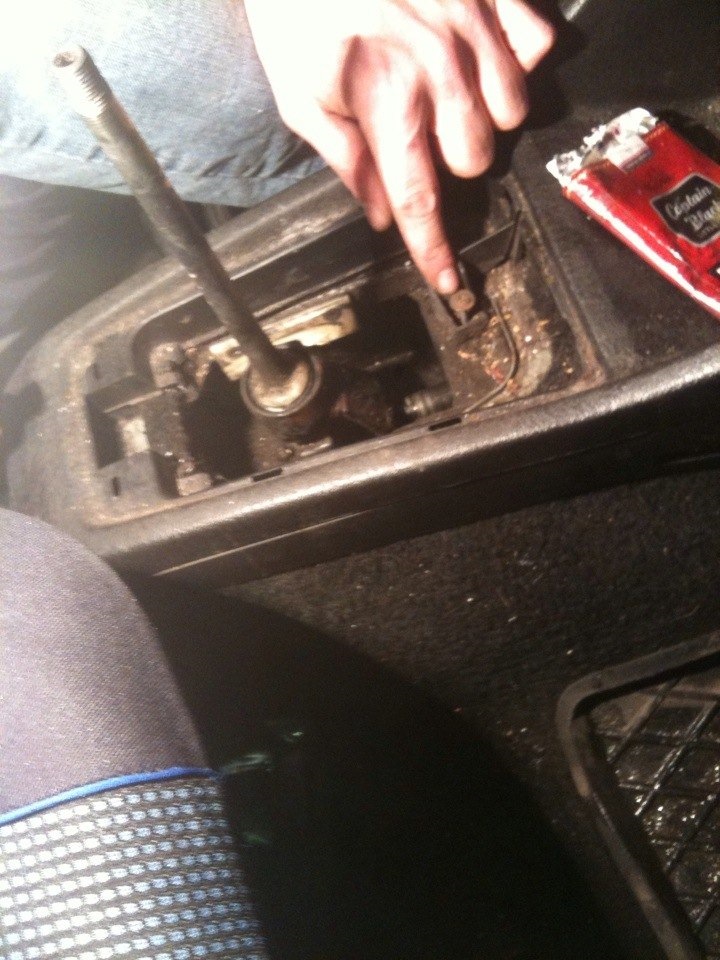

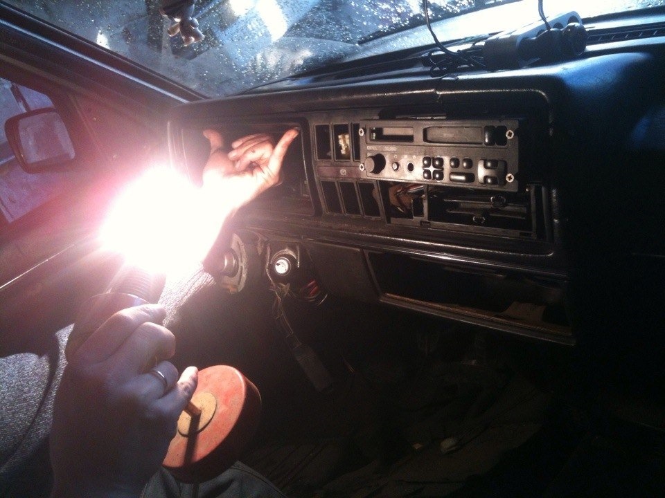

Приехали в гараж. Начали разбираться вообще что к чему. Поняли что надо снимать все, что есть в салоне, чтобы добраться до основного кожуха. Поэтому началось. Для начала сняли бороду, которая от торпеды на рычаг КПП идет.

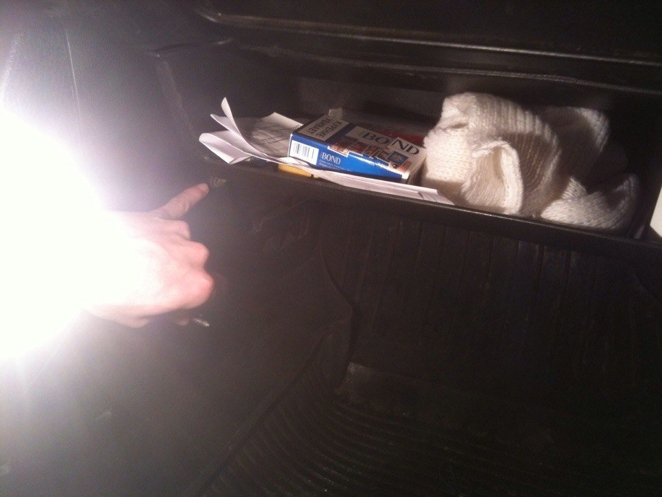

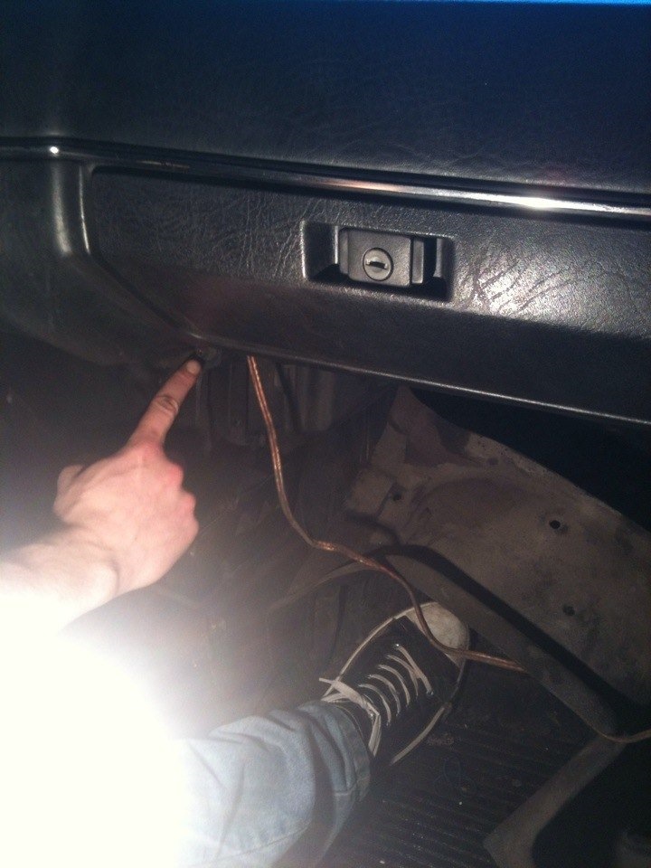

Далее начали откручивать вещевые полки
Далее сняли декоративную панель.

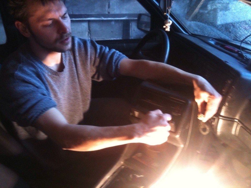

Дальше снимался руль с "усами" переключения поворотников и дворников. Но там не фотографировали, ибо ниче сложного вроде не было, и до этого снимали. Главное шайбу и пружину из руля не похерить)))
Дальше сняли торпеду, отдав все болты крепления по периметру. Торпеда снялась на удивление просто и почти без мата) Далее джета имела вот такой вид)

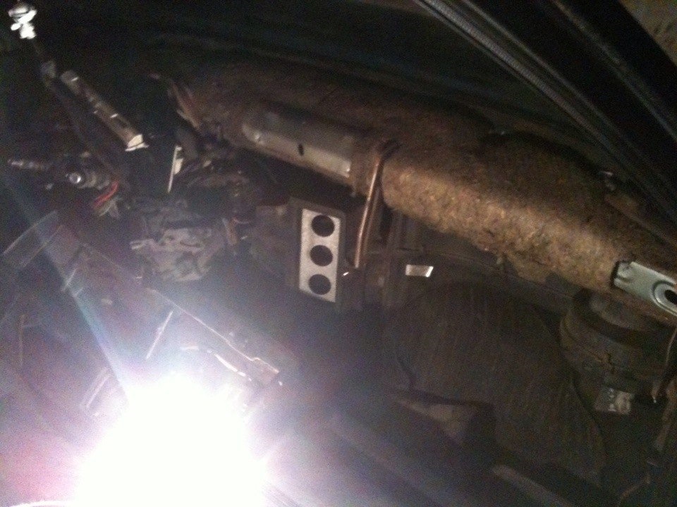

Печку уже видно, и встал вопрос как ее снимать. Дергали — не вышла. Оказывается, что со стороны моторного отсека есть 3 шпильки, которые крутятся, и собственно печка уходит с этих направляющих в салоне. Один крутит, второй ловит) Собственно все огонь) А. На кожухе который от вентилятора идет, чтобы его снять надо открутить так называемый "секретный" винт. Он в салоне под кожухом небольшим цилиндрическим. Прям под вещевой полкой пассажирской. Он там к корпусу снутри крепится, без него тоже не снимешь)) Дальше идем под капот, сливаем антифриз, и вытаскиваем шланги которые идут к печке. Снимаем хомуты с них, и все)

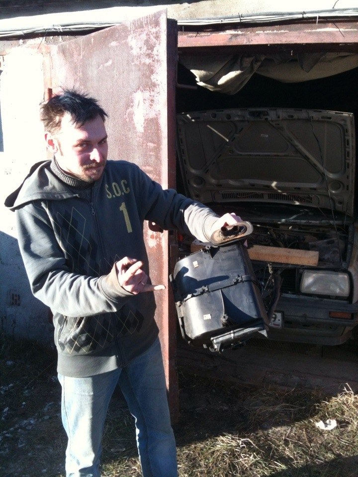

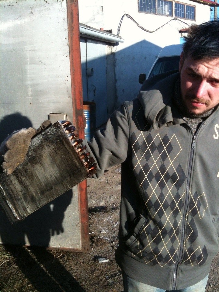

Вытащил печку, потащил кожух на улицу достать собственно радиатор
Когда достал печку — охренел

это не антифриз так схрюнчился, а то говно, что засыпают в него для устранения течей
О как! СПасибо, буду знать) А то настолько маслянистой чачи я никогда не видел…

только я может плохо рассмотрел у тебя перегородка на печке голая )) как ты потоки воздуха регулируешь ?))
Поролоном потом уже заделал) Забыл написать)
Косяк) Один хрен фотографий нет(
фотки с печкой огонь))
Это теЮ там где собственно радиатор извлекается?)
именно)
