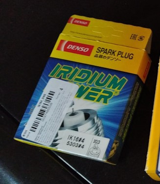

И так, с выбором свечей определились… Но есть одно НО! Подделок очень много! Одно дело захотеть, надо еще найти оригинальные Denso IK16TT!( Есть инфа, что в автодоке, экзисте, емексе до 50% подделок!( Спросил я как то своего менеджера (4 года как друг друга знаем) про масло Тойота. Он сказал, что нет сертификатов, просто работаем несколько лет с одним и тем же поставщиком. У которого может быть подделка, которую они не знают как определять или же просто нет на это времени… Вы бы видели как идет приемка товара в офисе!( Ладно, это их дело.
У меня не было пока нареканий на работу и на оригинальность запчастей в магазине Avtoall. Все по срокам, бережное отношение к клиентам, оригинальные запчасти. Не реклама, просто нравится как устроена система, нравятся цены (часто они просто очень вкусные).

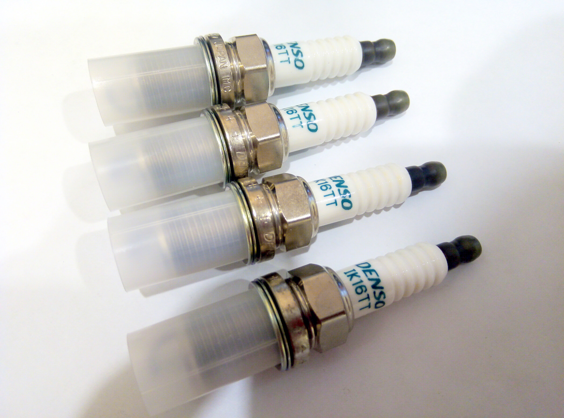

Там же и решил заказать я свечи IK16TT. Пришли уже через 3 дня. Дома решил проверить оригинальность:

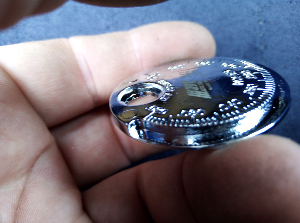

Перед установкой померил зазоры в новых свечах. Для этого использовал вот такое приспособление:
Стоит такая "монетка" всего 110р. Парт — JTC1507. Зазор составил на всех свечах 1 мм, японцы постарались как всегда!)

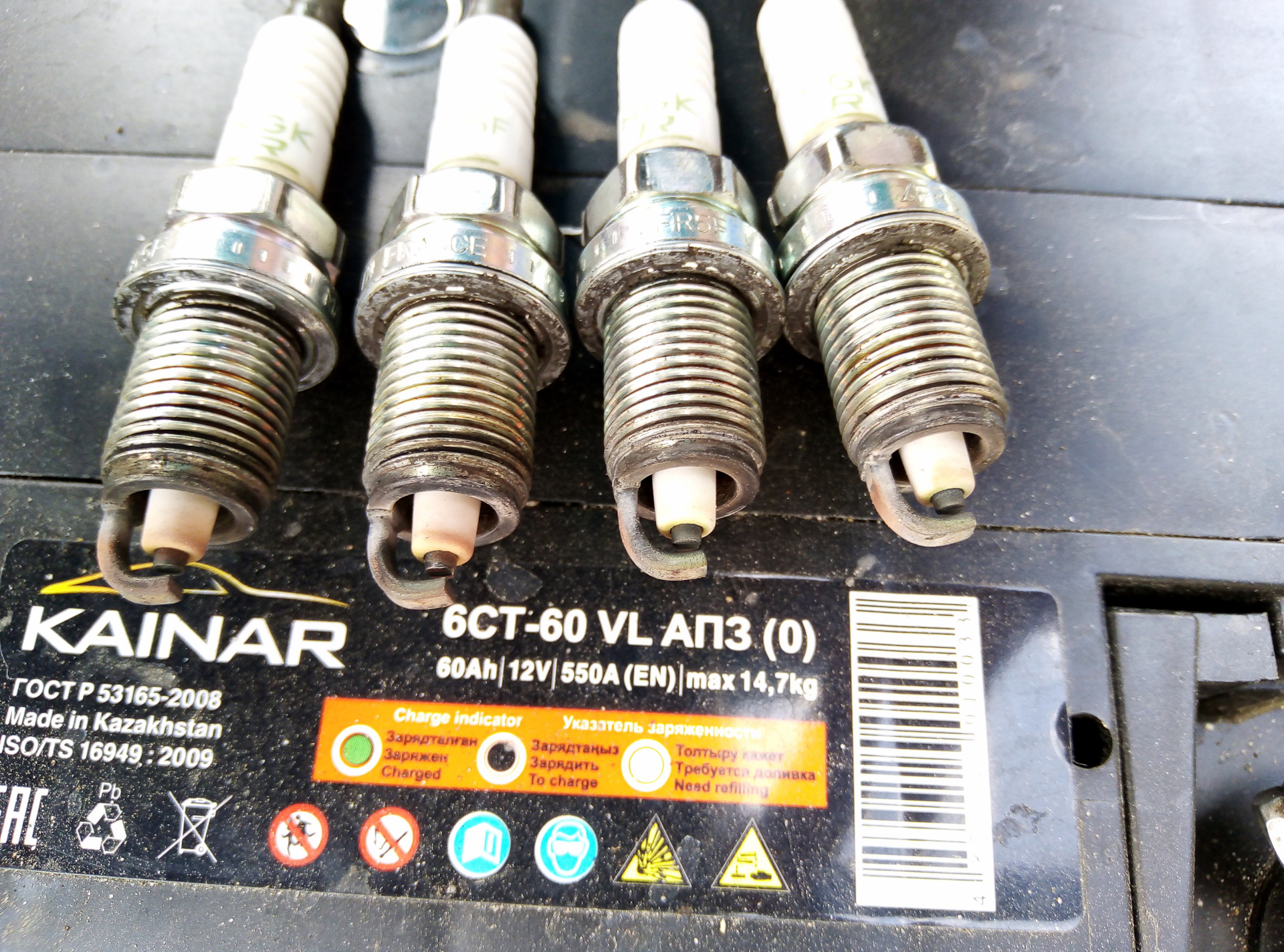

Выкрутил старые свечи:

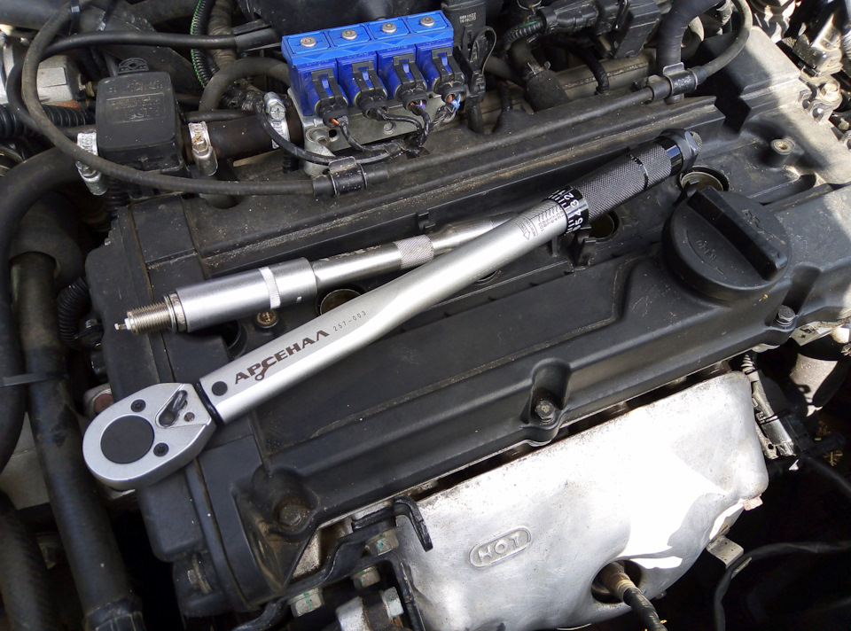

Для правильной затяжки использовал динамометрический ключ Арсенал с моментами 19-110. На самом деле в последнее время все стараюсь затянуть с определенным моментом, так спокойнее и надежнее! Например болт шкива коленвала (при замене ГРМ) сначала затянул с ноги. А потом были сомнения!( Решил проверить, благо есть чем… Все нормально — душа спокойна!)
Для свечей Denso нужен момент 22. Купил вот такой переходник для динамоключа и головок:
После замены проехал уже более 1000 км. Какие наблюдения:
1) Расход снизился на 0,5 литра;
2) Работа на ХХ ровнее чем на NGK;
3) Пропали те самые рывки на первой передаче! Пробовал и на холодную, и в пробке — все отлично!
4) Динамика возросла однозначно, мой попомер доволен этими свечами!)
Про зазор вот думаю, то ли снизить хотя бы до 0,9 мм или же оставить так же?

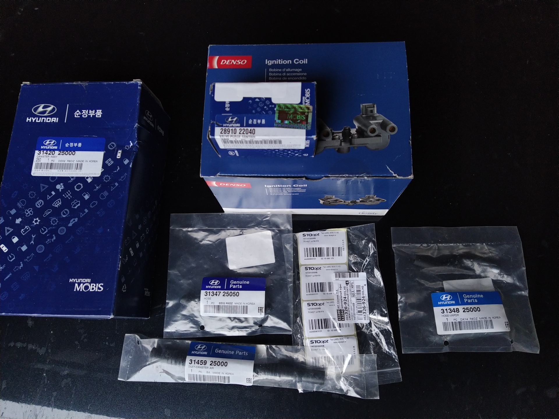

Потому что много чего влияет на это( Катушки оригинал дорогие, но есть же аналоги… Короче в следующей записи все узнаешь))
Денсо стоят катушки, брал за 2200р, года два назад.
Сейчас они дороже оригинала стоят как я знаю. Поэтому были выбраны совсем другие катушки.

старые свечи живо выглядят!
так как у тебя ГБО иридивые платиновый ит.д понты не нужны -ставь самые простые Бриск 15 (или Бриск LPG ) bпросто меняй по чаще, газ очень капризный ! а зазор уменьшай до 0.85-0.9 мм-хуже не будет
Тоже так подумал когда выкрутил. Это радует, значит двиг в хорошем состоянии…
