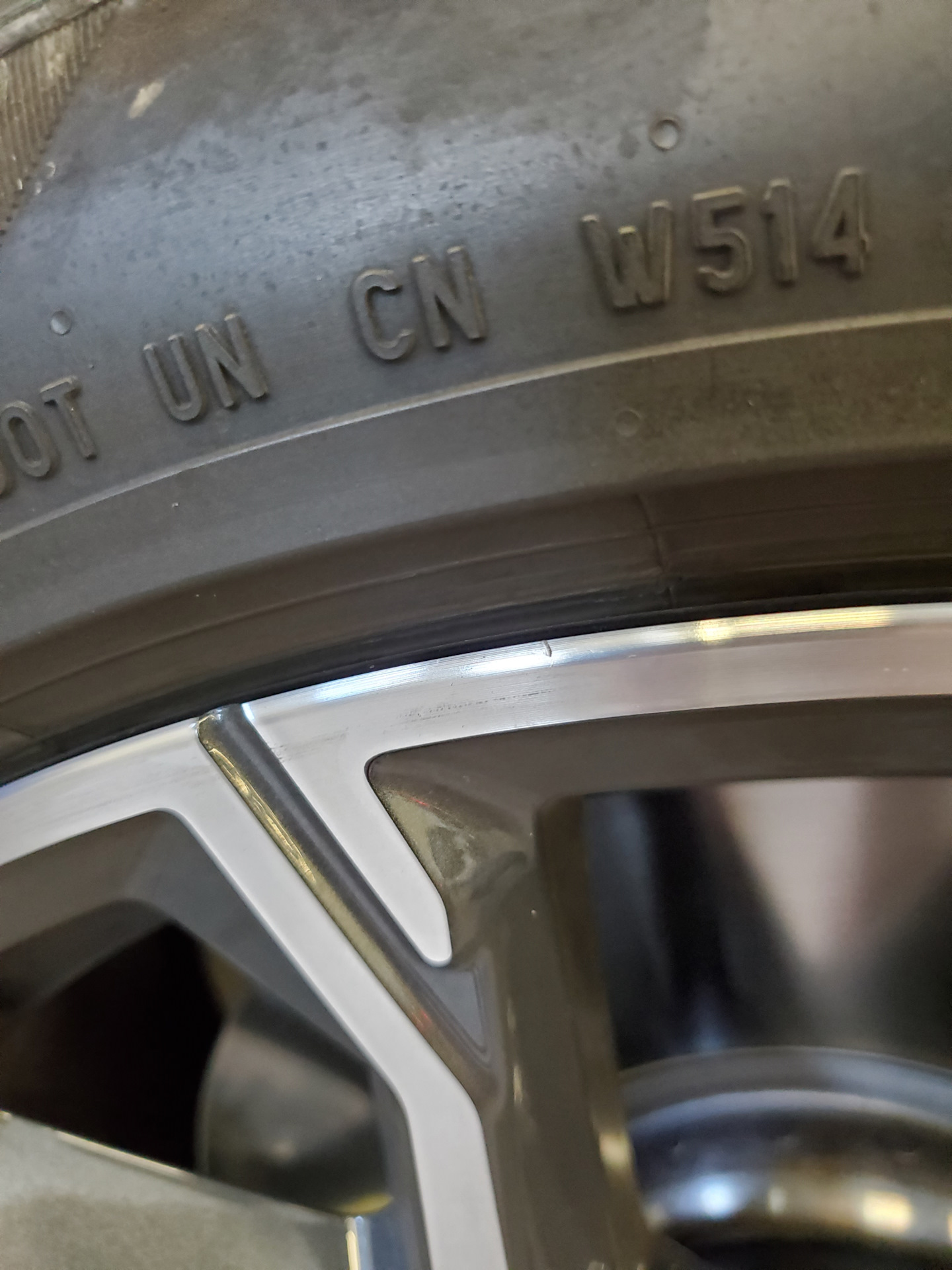

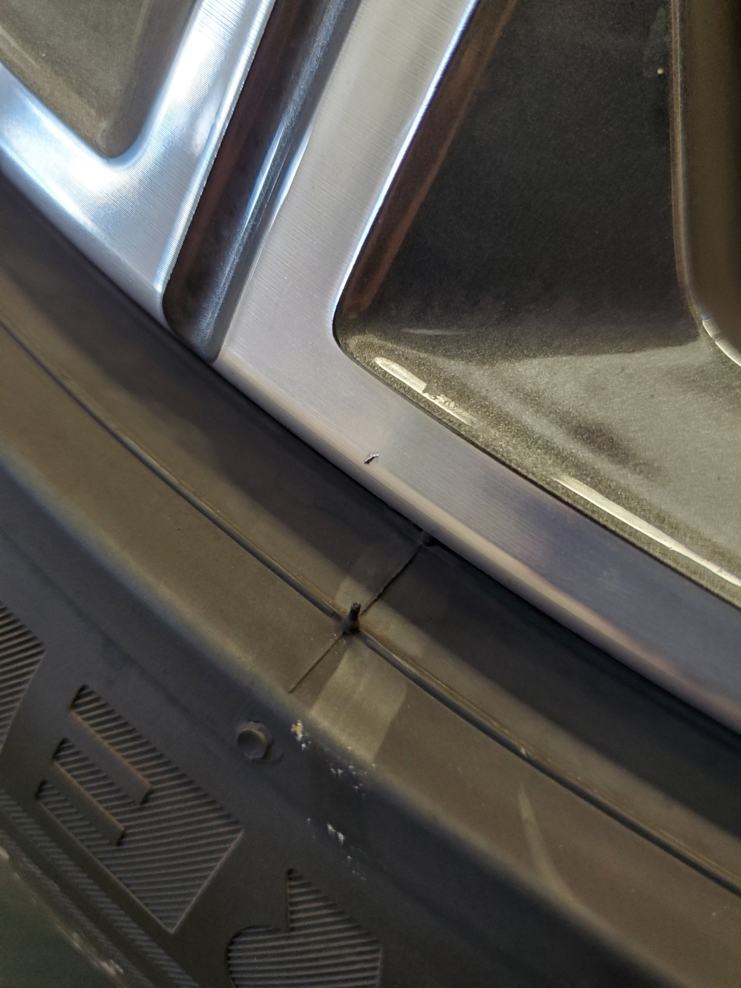

Заметил, что при езде руль слегка отклонен вправо, выровнял — машину тянет влево. Проблема ясна — надо сделать сход-развал. Записался к дилеру. У них-то, как я думал, самое современное оборудование… Ошибался…

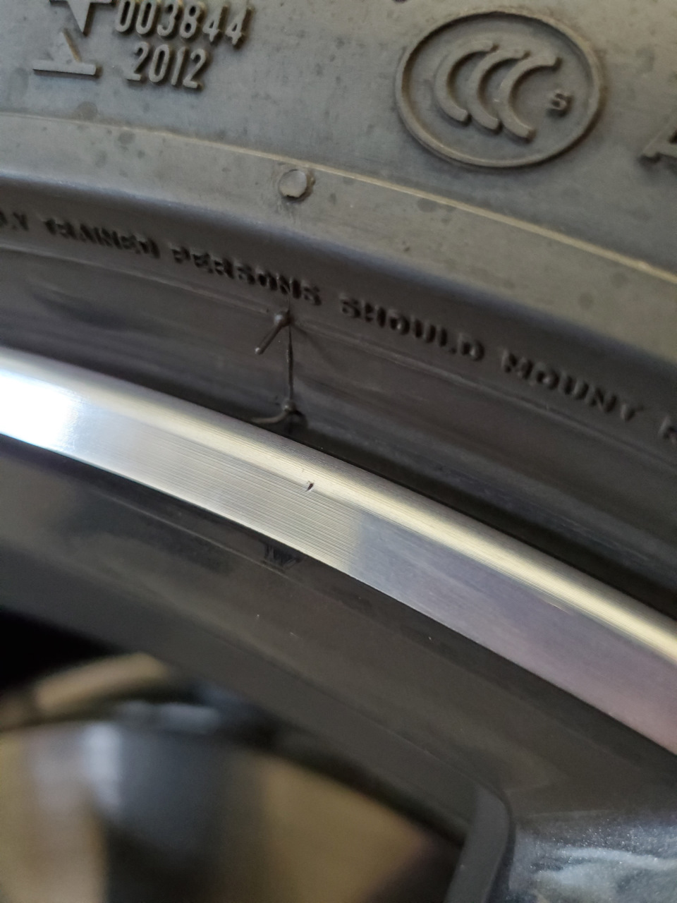

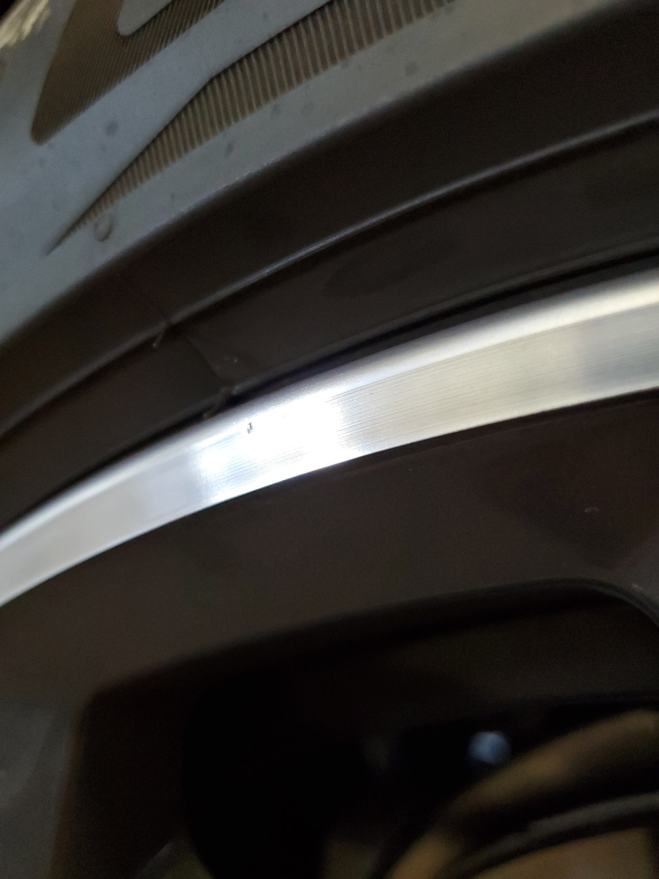

Далее пойдут фото с повреждениями всех 4-х дисков, которые появились в результате установки на них дилерского оборудования фирмы Hunter.
Кому-то эти коцки покажутся незначительными (так оно в общем-то и есть), но здесь уже дело принципа.
Поломали — почините, не можете починить — замените или возместите ущерб.

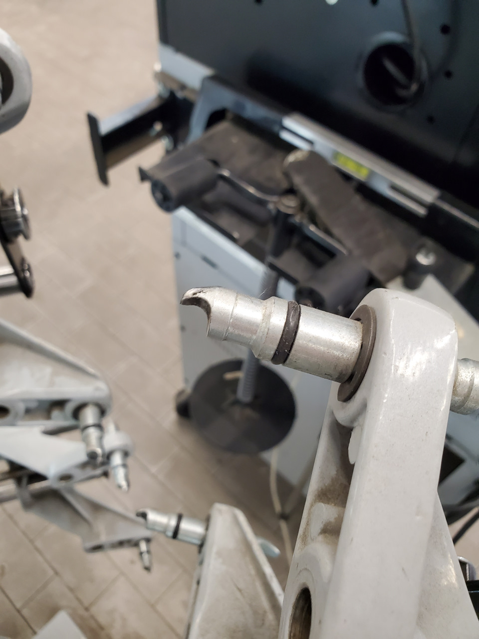

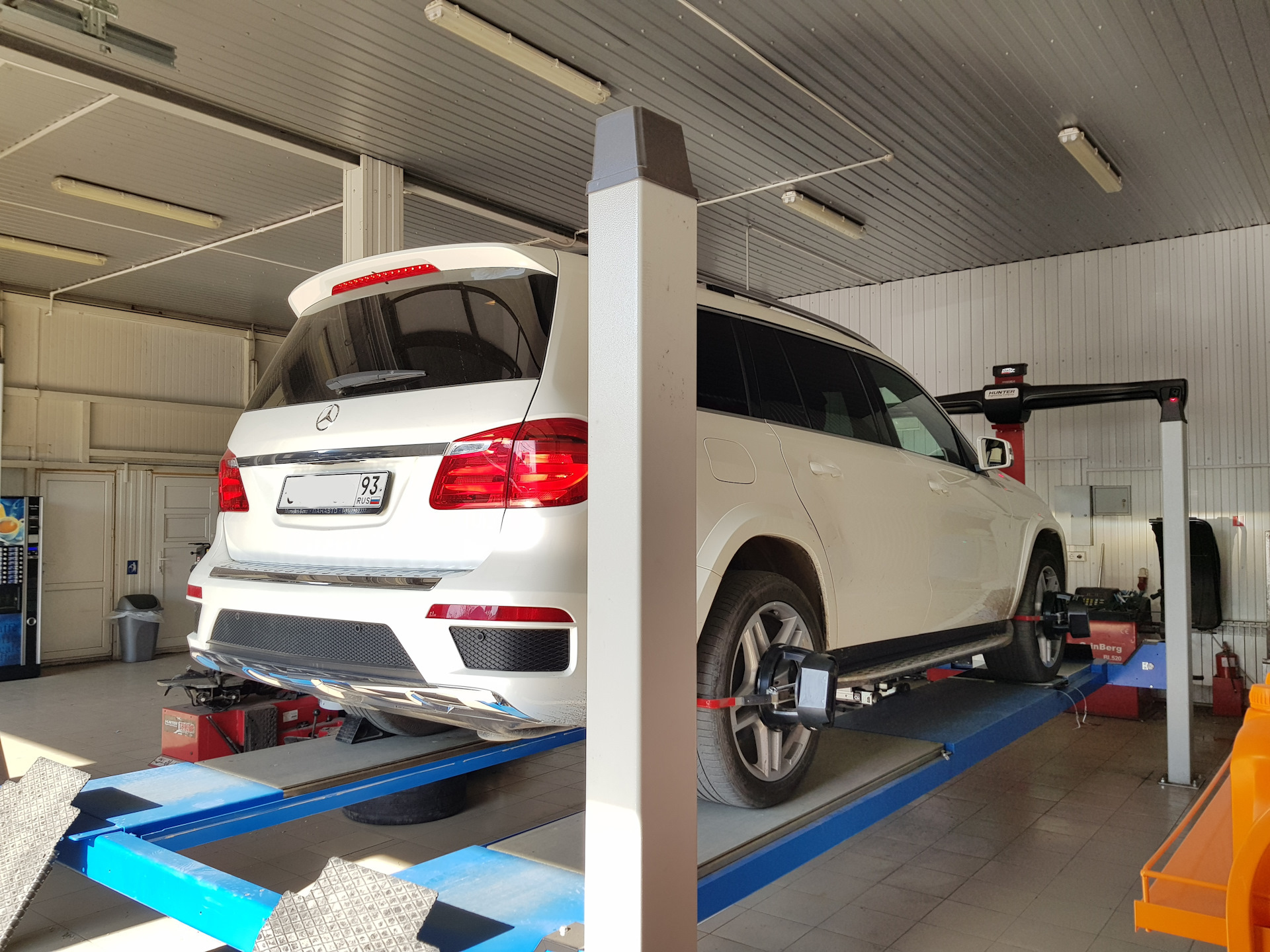

Когда владел мерсом, развал делал у одного грамотного мастера, у него тоже оборудование фирмы Hunter и там лапы крепятся не на диск, как в данном случае, а на резину, т.е. в обычном сервисе оборудование лучше, чем у дилера.
В процессе проведения работ, когда мастер установил первый лопух, я его спросил, не повредит ли он диск, он ответил, что ставит очень аккуратно и все будет ОК. Не стал с ним спорить, мастер ОН, а не я. В итоге понял, что зря…
Позвали начальство, осмотрели повреждения, пообщались. Согласились, что ситуация не очень и это их косяк. Спросили мои требования… Предложил им данные работы и первое ТО провести за их счет, т.к. понимаю, что ремонт дисков не целесообразен.
По данным работам согласились сразу и денег не взяли, по ТО ушли думать. А чтоб им лучше думалось, я написал заявление в котором прошу отремонтировать диски или заменить на новые. Все зафиксировано, отвертеться не получится, ремонт дисков в завод стоит 35-40 тр, новые диски 200+ тр, а ТО 20 с небольшим… Думаю, выбор очевиден…
Сколько ж дисков они уже так испортили… Ну хоть бы малярный скотч в места креплений клеили, а вообще лучше заменить лопухи на нормальные. Иногда комплект дисков может стоить 400+ тр, думаю замена быстро окупится )))

Машинка теперь едет ровно и руль стоит ровно. Перфекционист в моей душе радуется этому факту.

В заявлении я как раз и написал о ремонте или замене на новые, но будучи реалистом, понимаю, что смысла большого в этом нет. Тут больше дело принципа.
Если я не ошибаюсь… на оригинальных дисках, есть специальные дырочки, для крепления именно оборудования для сход-развала)
Ошибаетесь
Как раз таки нет, он прав. В оригинальных дисках около центрального отверстия где заглушка есть специальные дырки под развал. У данного дилера просто нет этих штырьков и такой насадки, которые вставляются туда) Я у оф дилера делал как раз по такому принципу.
Спасибо за информацию. Надо будет обратить внимание на это. Диски у меня оригинальные, а вот оборудование дилера подходит скорее для сервиса газелей, чем бмв.

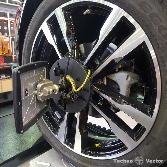

Комплект магнитных колесных адаптеров 166 00 000
48 139,00 руб

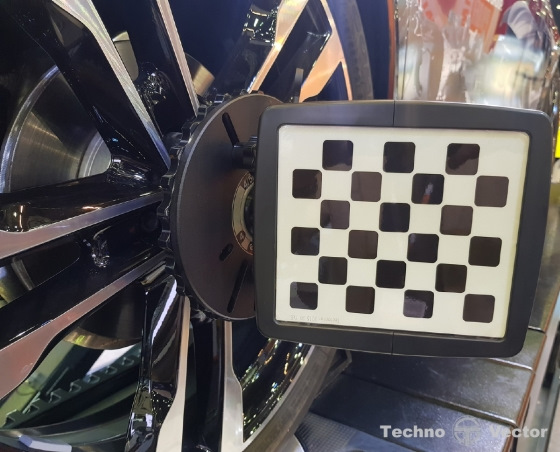

Уникальный аксессуар для стендов сход-развал Техно Вектор 7 – магнитный захват для крепления мишеней на автомобиле, позволяет повысить качество и скорость работы поста сход-развал.
Применение магнитных захватов Техно Вектор повышает производительность стенда сход-развала, упрощает работу с ним, обеспечивает высокую точность измерений.
ПРЕИМУЩЕСТВА МАГНИТНЫХ ЗАХВАТОВ
Меньше времени на подготовку. Адаптер примагничивается к болтам крепления колес, после чего можно устанавливать мишень.
Адаптивность системы. Для данного адаптера не важен диаметр дисков автомобиля, важно лишь количество точек его крепления при этом перенастройка занимает значительно меньше времени. Устанавливается на колеса с любым количеством точек крепления. Возможна установка на колеса с любым типом крепления (закругленная или плоская головка болта, «секретки», гайки и т.п.). Вы можете купить магнитные захваты для стендов Техно Вектор 7 PRO и Техно Вектор 7 Premium как дополнительный аксессуар.
Безопасность. Благодаря магнитному способу крепления колесных адаптеров нет риска повреждения дисков — не царапает и не деформирует их. Не редко работник автосервиса пытаясь понадежнее закрепить стандартных захват на колесе ломает когти захвата, что чревато остановкой работы поста сход-развал. Бывают и обратные ситуации, когда на стараясь не повредить диск автомобиля захват классической конструкции крепят недостаточно надежно, в таком случае возможны ошибки в измерениях (если захват смещается в процессе измерений) либо падение захвата с мишенью, что может привести к значительным материальным затратам.
Больше возможностей. Вы можете использовать магнитные колесные адаптеры на колесах, у которых бортовая часть корда закрывает край диска, крылья нависают над колесами или частично закрывают диск, диск имеет нестандартную конфигурацию или находится в плохом состоянии.

А вот вариант hunter, о котором я писал в посте, что за резину цепляется.
Адаптеры QuickGrip™ имеют подпружиненные рычаги, которые осуществляют захват за шину, не допуская контакт "металл-металл" и риск повреждения обода. Система развал-схождения Hawkeye Elite® может провести быструю проверку развал-схождения (QuickCheck) всего за 70 секунд. Попрощайтесь с нерациональным расходом времени сервиса и устаревшим оборудованием сход-развала, оснастив сегодня Ваш сервис самым современным стендом: HawkEye Elite®.
Ну вот что-то по типу. Видишь по центру там штыри и ещё зажимы под резину. У дилера буду, сфоткаю если не забуду, самому интересно стало)))
