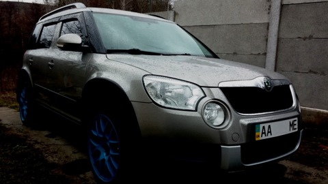

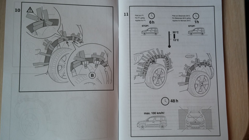

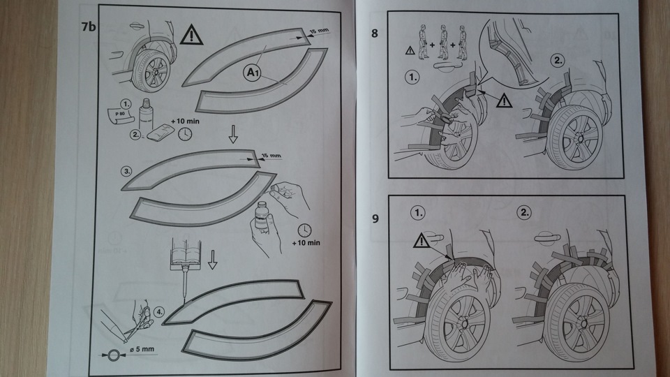

Всем привет.Раньше не находил коды отдельных деталей оригинального набора расширителей арок, кому интересно пожалуйста, + оригинальная инструкция по установке:
Жаль. у тоже хотел .ноу кого автопарковщик — тому не подойдет. датчики закрывает. а резать дырку.- не красиво
Ну почему, если все аккуратно сделать будет отлично.
Лайк + в избранное.
Долго ставили? Покупали комплектом или поштучно?))
Покупал комплект, есть в БЖ.Ставил примерно пару часов, сохло сутки. Но на герметике я не экономил, вымазал 2 балона.
