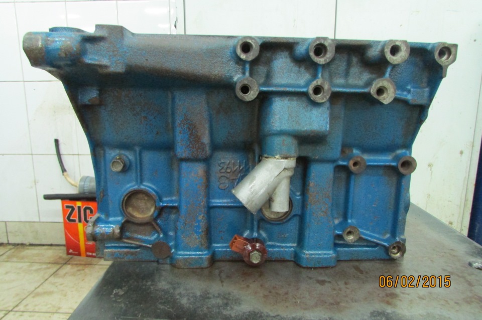

Сегодня расточил и отмыл блок, коленвал расточил и почистил, купил масленый насос и перебрал его, купил помпу, вкладыши коренные, масленые форсунки и сальники, Сборка неспешно началась!
С самого его появления Блок 11183 и блок 11193 красили в серый цвет.Блок 21114,21126,11194 красили в синий цвет.Почему твой синий, остаётся только догадываться.Возможно что какой ни будь пьяный дядя Вася на линии перепутал цвета и в таком случае ты не один кто имеет такой Блок.

правильно сделал что сальник рэношный сменил ! они часто текут, зачем только 1.4 собираешь
1.6 поршни 82.5
расточил по максимум, а что масло форс на 1.4 не было ?
это блок с моей розовой 8ки маркировка 21124
Aleksey-74
Существуют на вазе маслоfорсы на разные объемы двигателеи?
Странно почему блок синий?он должен быт серого цвета.
когда блок 21124 был серым?
когда грязный))
))))) так-то да, но я его помыл и теперь синенький)))
valeronT
valeronT
У меня на Гранте Блок 11193 и цвет его Серый.
ЭТО БЛОК 21124 он синего цвета с завода, и все двигатели что я видел с набитой маркировкой 21124 были синего цвета, интересное стечение обстоятельств?
на фото же четко видно маркировку блока -11193… откуда 21124?
