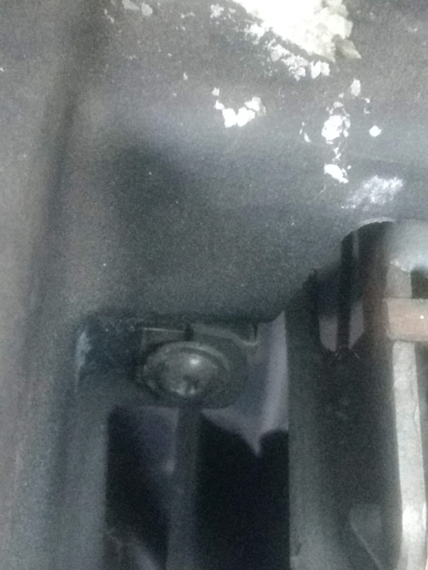

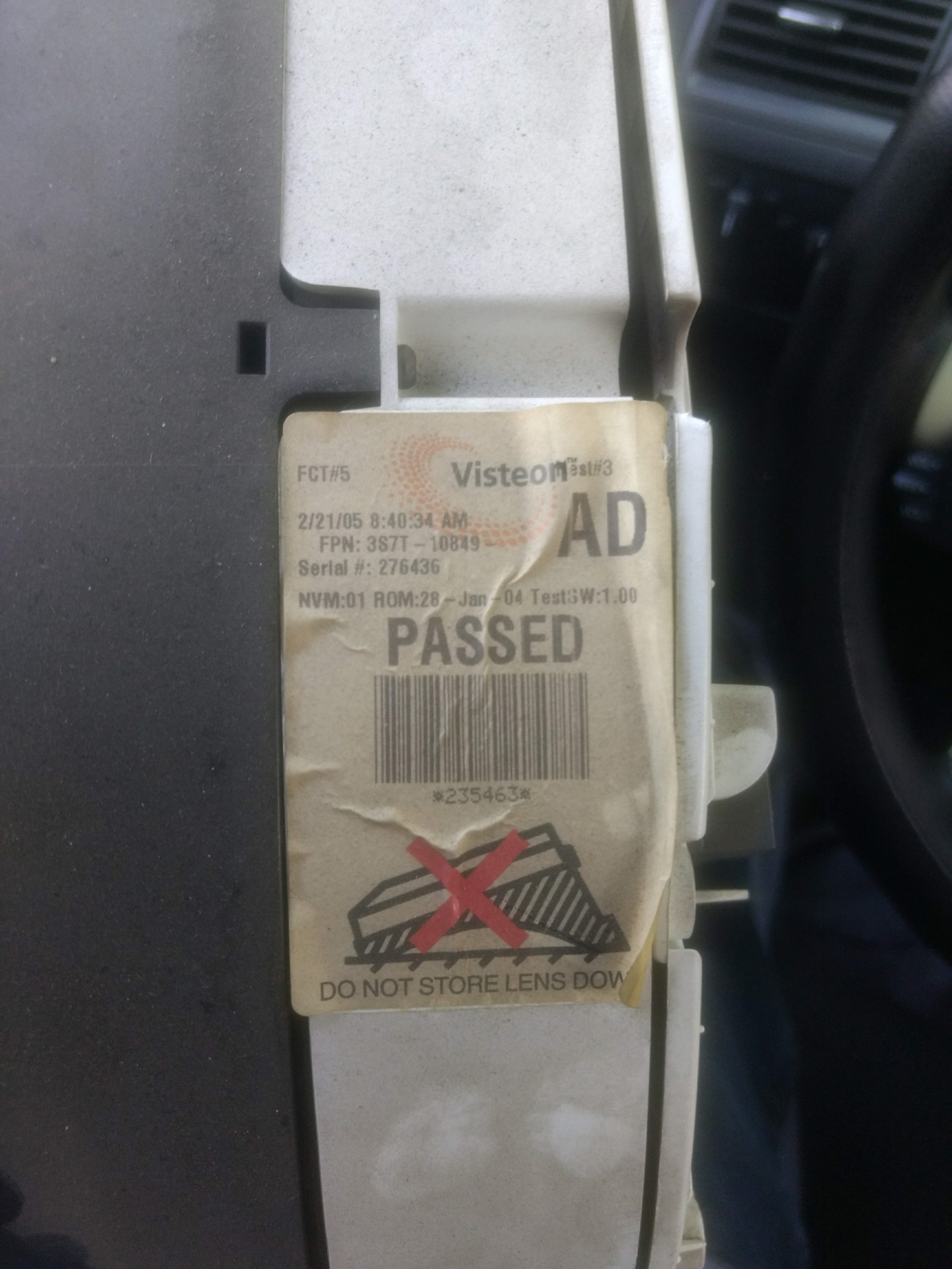

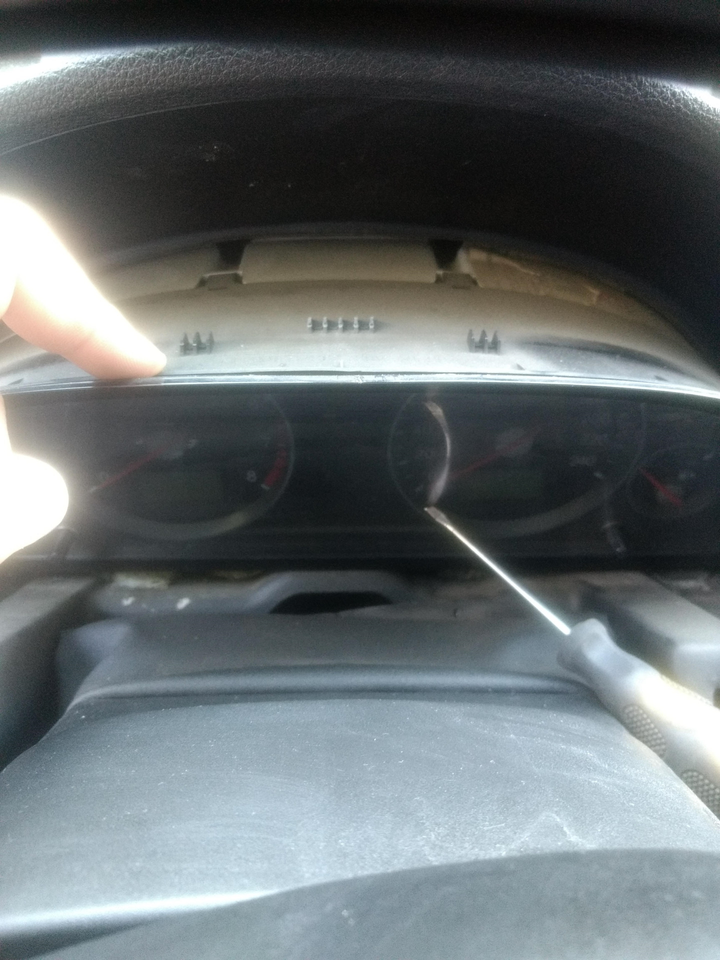

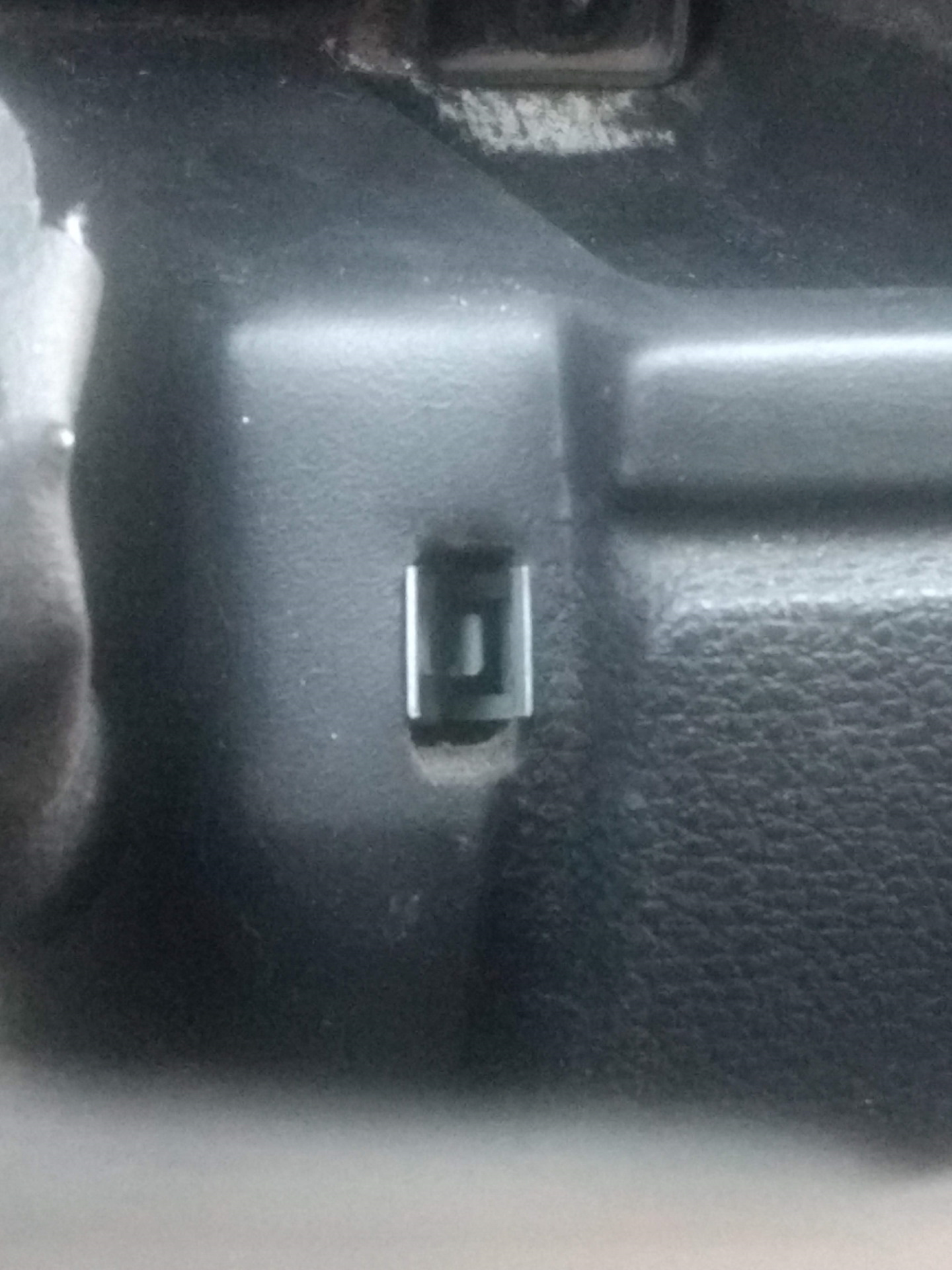

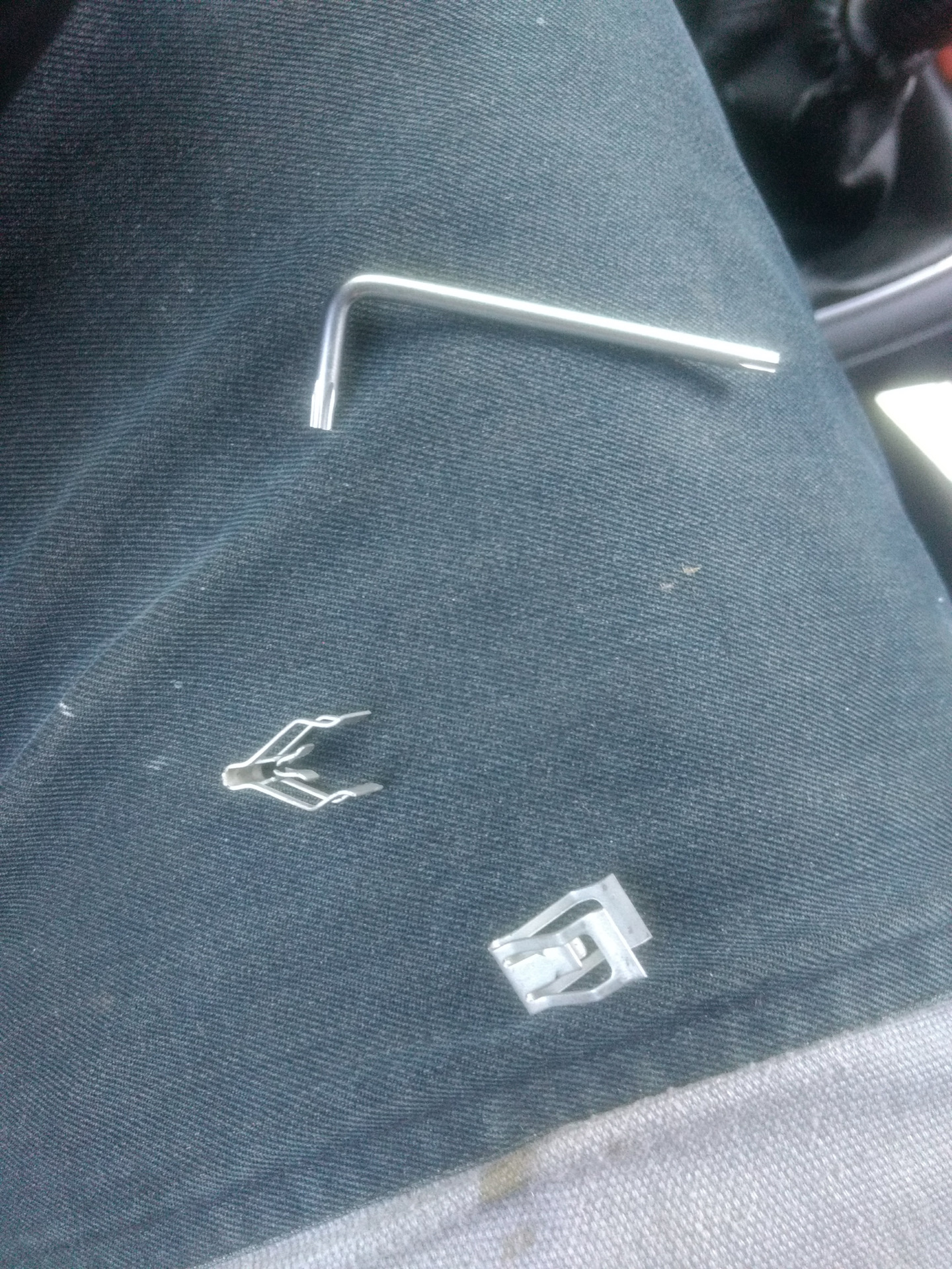

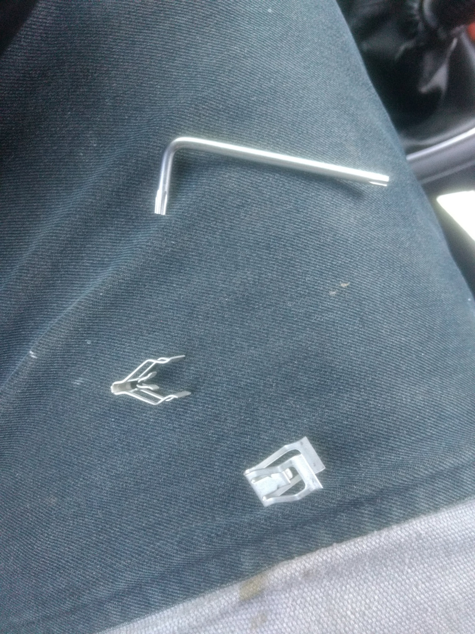

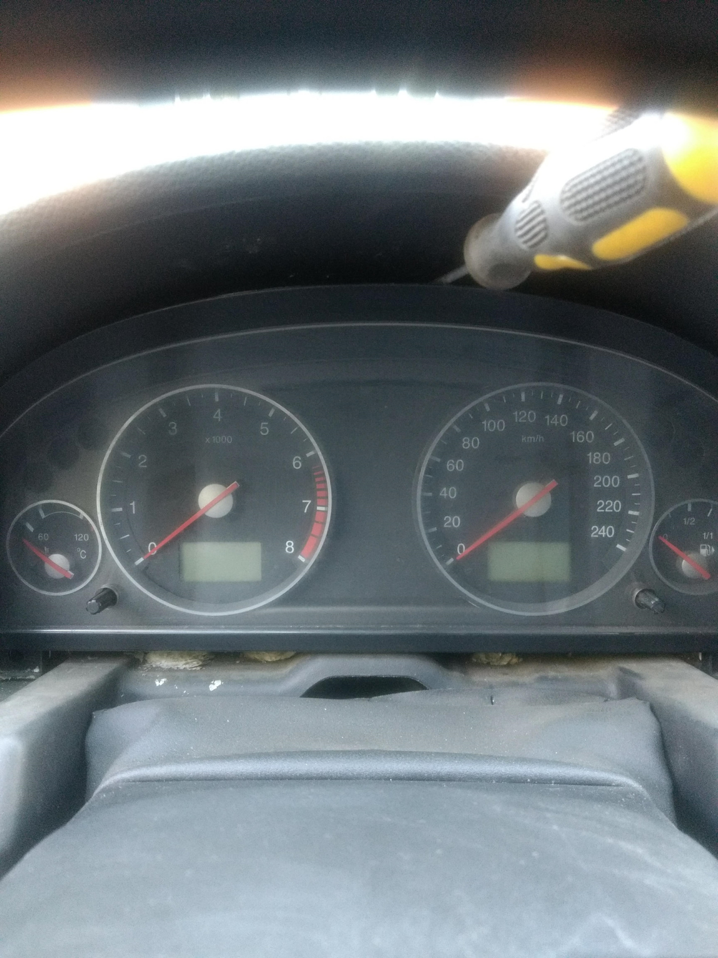

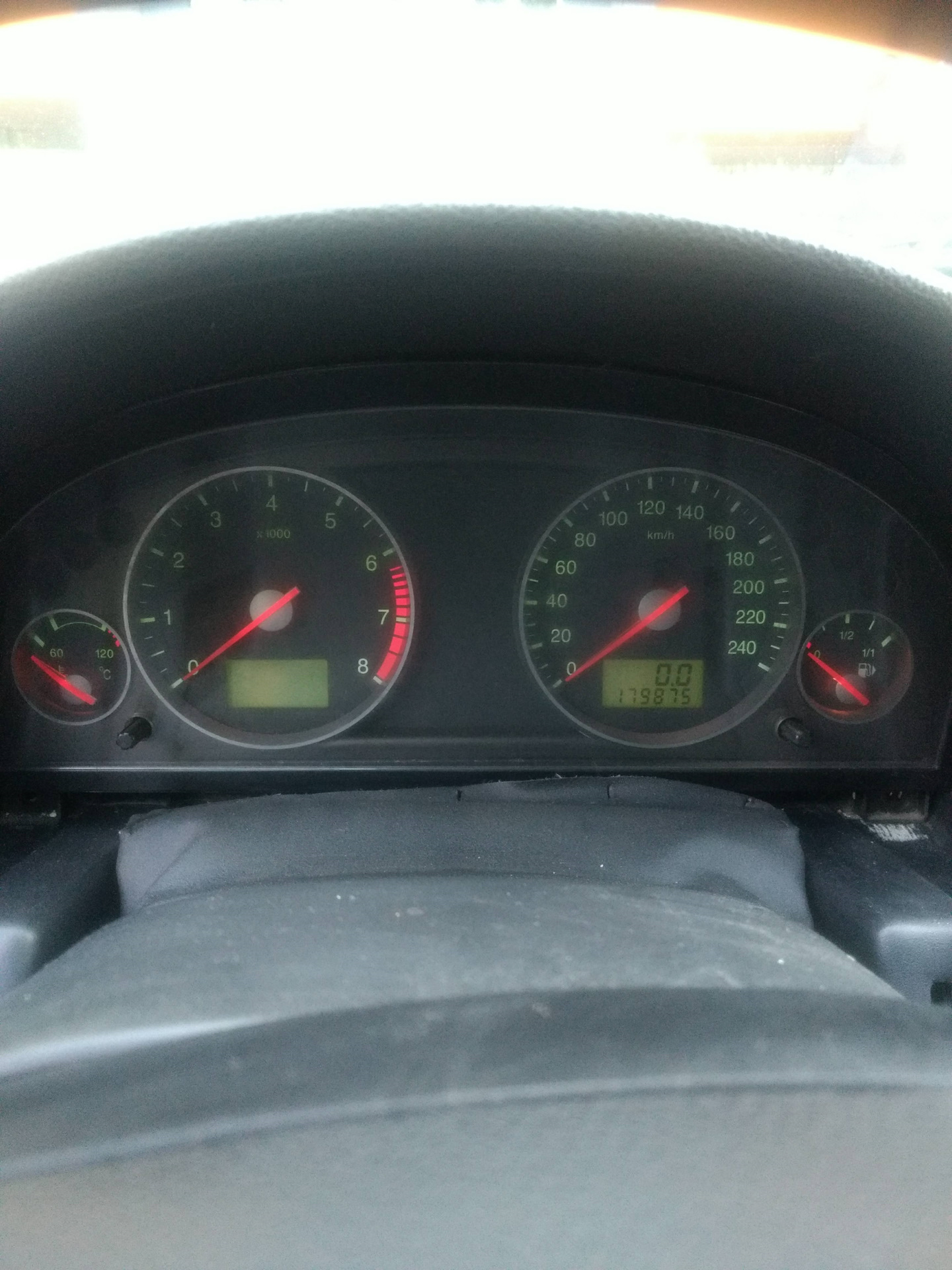

При покупке не работала половина подсветки приборов особо не бесило, но когда почти вся потухла, стало грустно совсем и пришлось лезть разбирать, благо, что уже все запчасти пришли.Изучал тему долго и основательно, пол машины разбирать не надо, но купить правильные лампочки по каталогам не так то просто, большие есть, а маленьких банан.Пришлось лазить по бж у людей и высматривать, что покупают.Ну так ремонтируем:

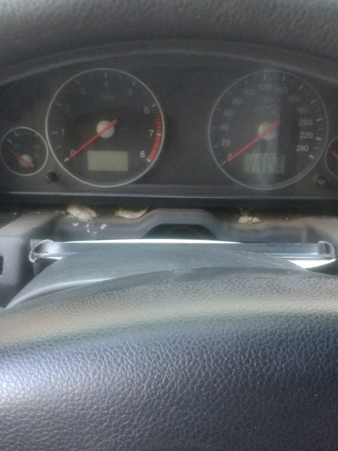

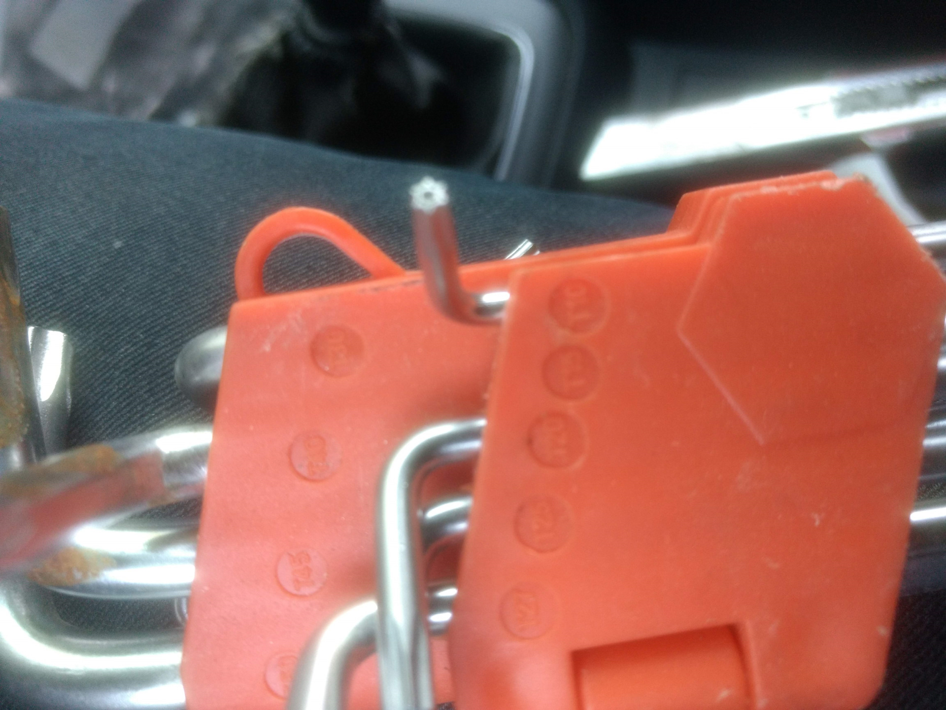

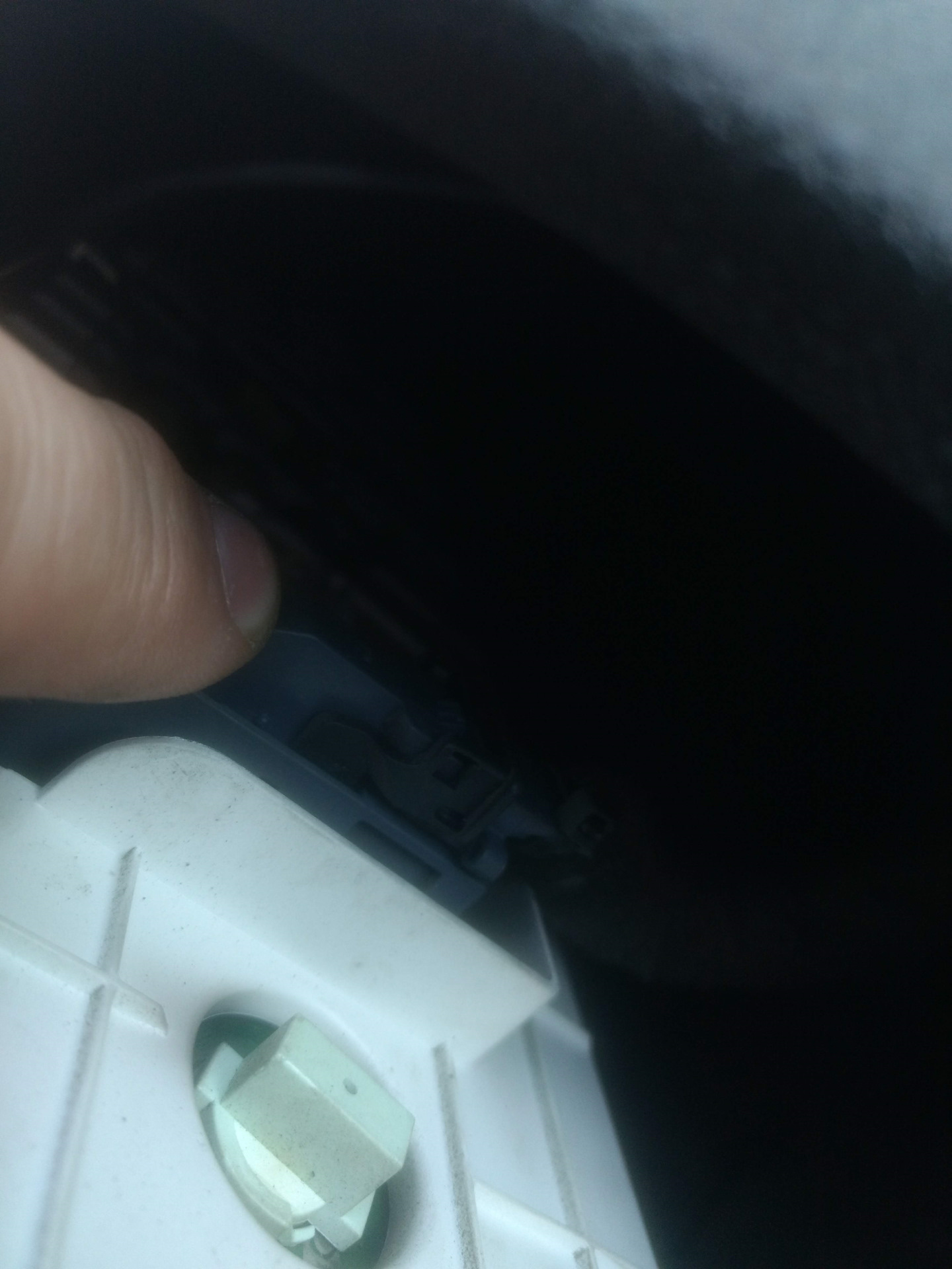

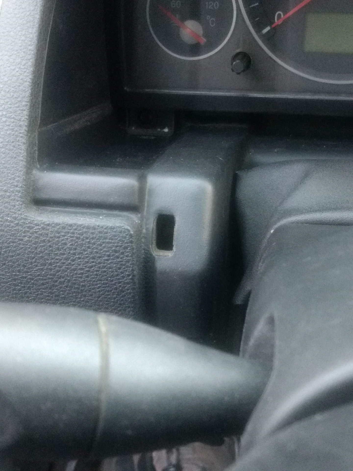

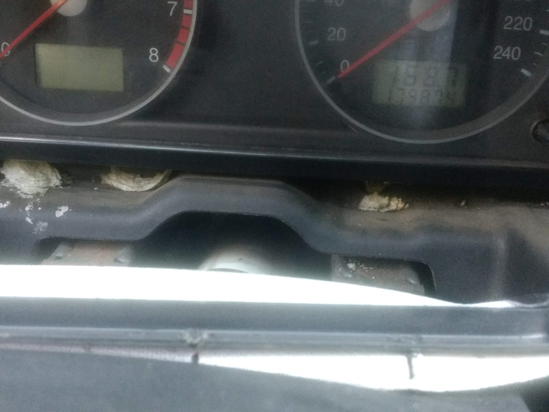

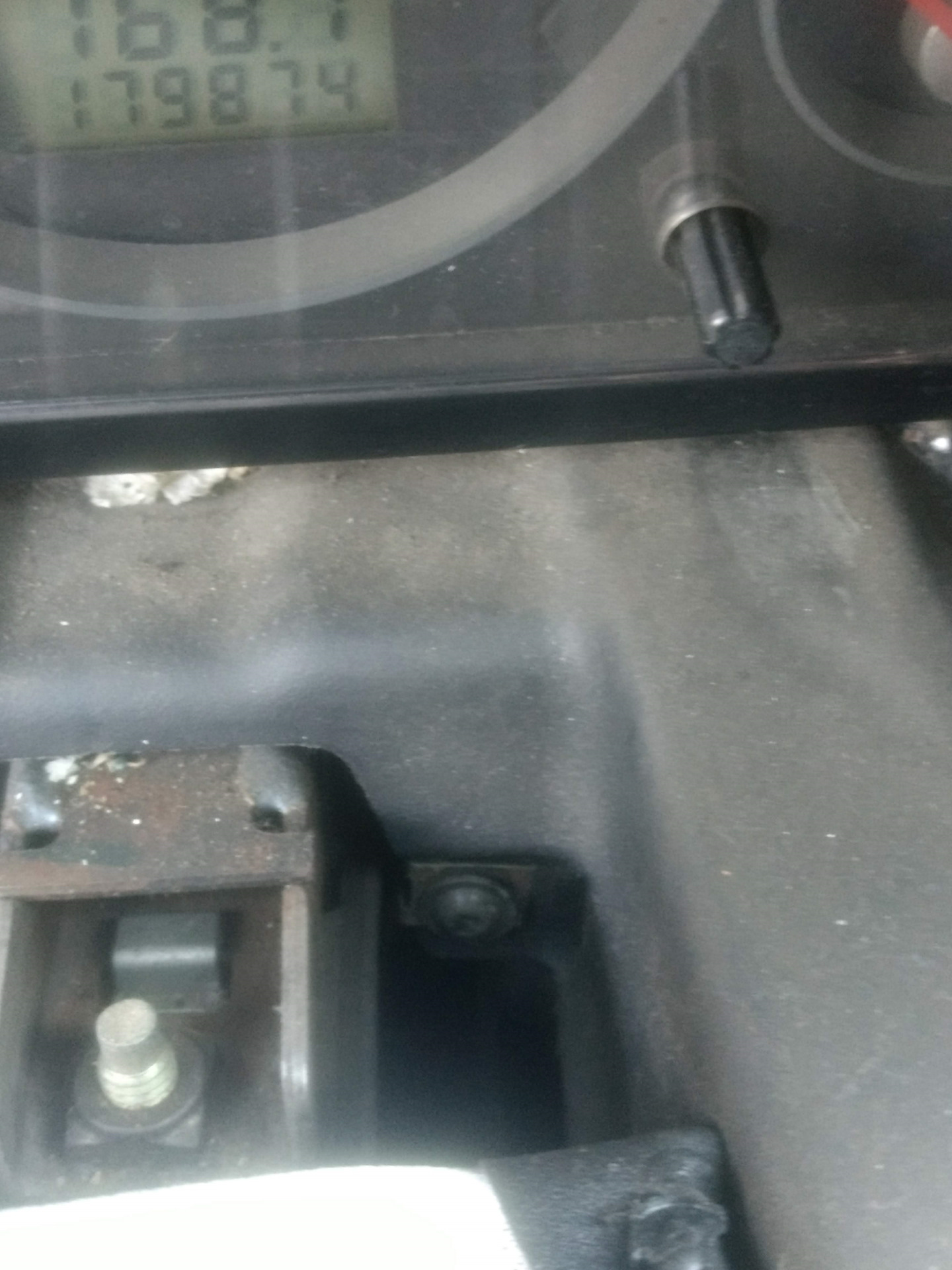

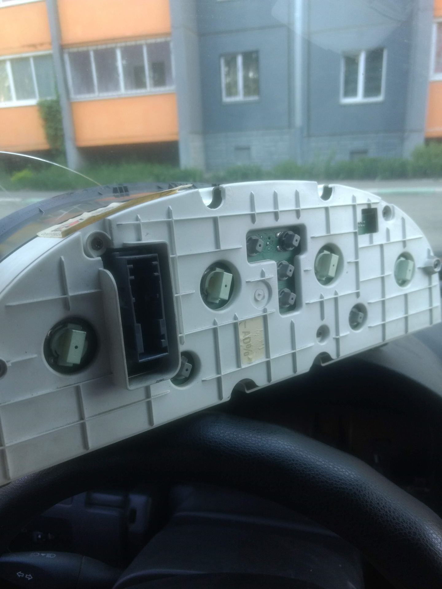

верхний кожух открутился нормально, но небольшая засада была в виде двух отломанных ушках, кто то уже лазил до меня
до них тяжко добраться вот видать и отломали по незнанке

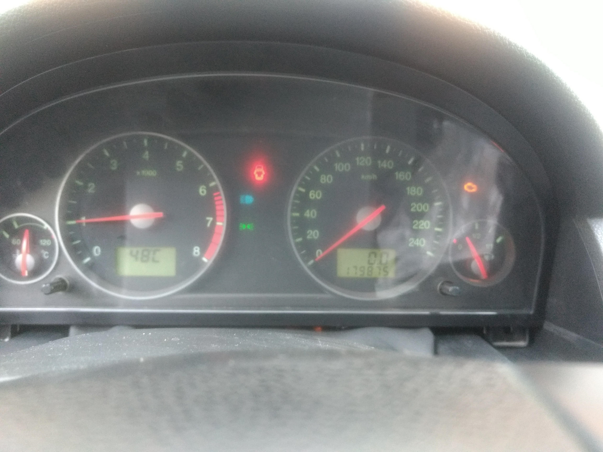

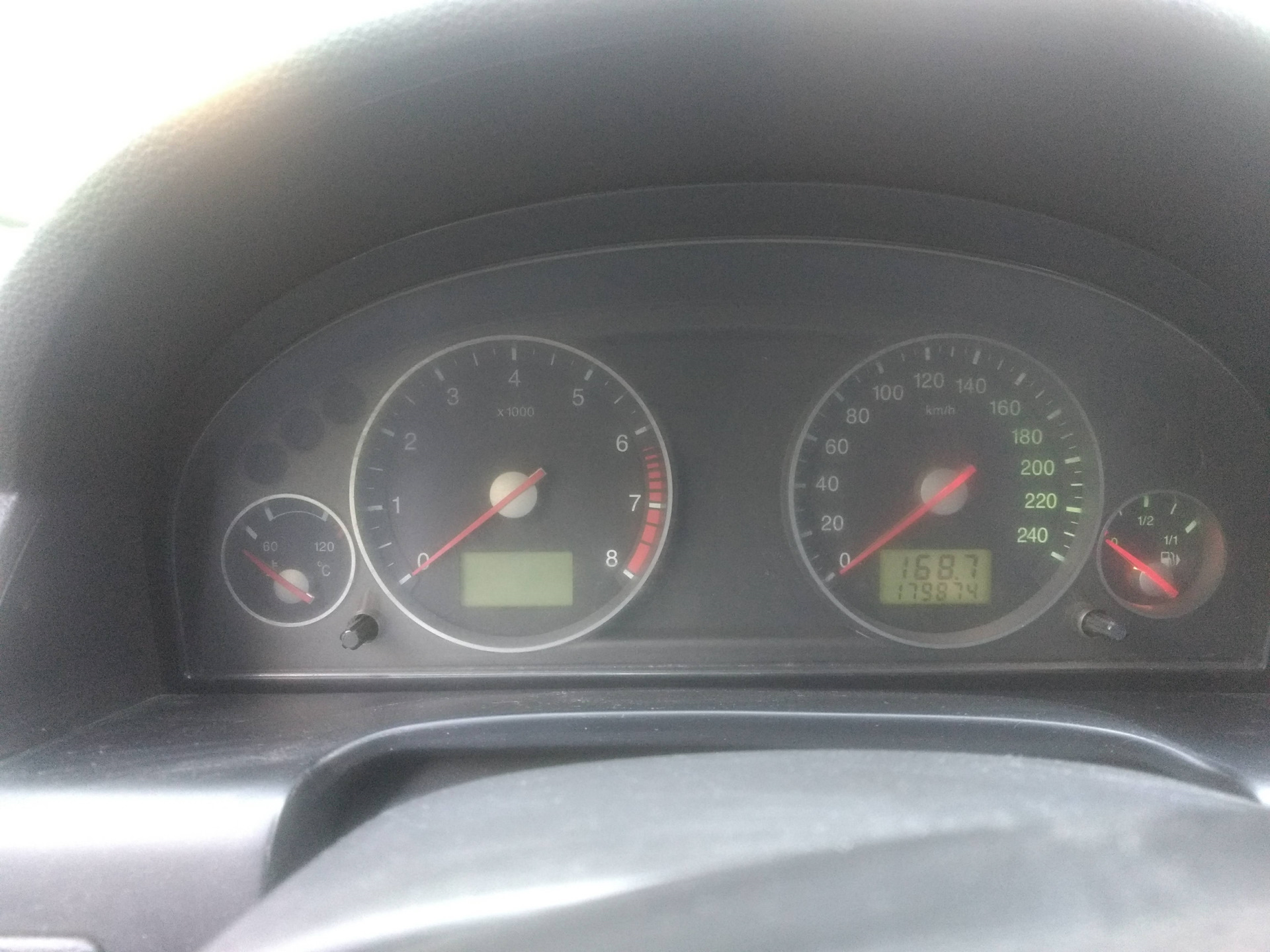

В конце сделал тест приборки все горит. Единственное, что смущает так это слабоватое свечение маленьких лампочек, по мощности подобраны правильно, видимо так задумано.

все может быть, грязь была вековая, может и не лазили
Уши возможно на заводе перетянули. У меня одно было треснуто. Винт открутил, оно отвалилось. На 99% уверен, что до меня приборку не снимали.
