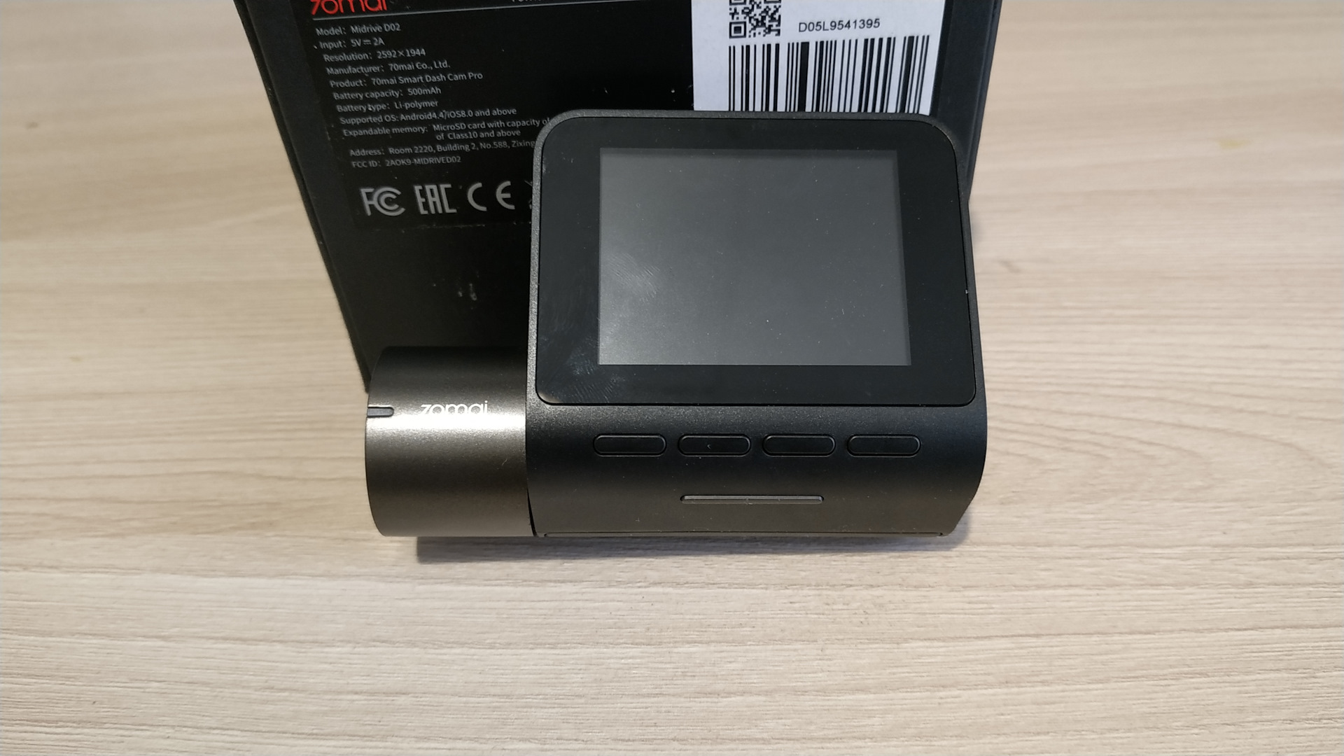

ХАРАКТЕРИСТИКИ:
— Обзор 140 градусов
— 2-х ядерный процессор Huawei HiSilicon, чипсет Hi3556V100
— Разрешение 2592x1944 Кодек H.265, 19.2 Mbps, 30 fps (соотношение сторон 4:3)
— Датчик изображения Sony IMX335, 5 MП, диапазон диафрагмы: F1.8, 6 стеклянных линз
— Система доп. модулей: GPS и GPS+GPRS. (в базовый комплект не входит) активирует ADAS
— WiFi-соединение 2.4GHz
— Технологии DeFog ("антитуман") и WDR
— Датчик удара
— Режим парковки
— Аккумулятор 500mAh Li-Ion Battery
— Поддержка карт памяти до 64 ГБ (10 класс)
— Разъем Micro USB, напряжение 5V 2А, длина кабеля 3,5 метра
— Размеры (Д x Ш x В): 87.5 x 53.0 x 18.20 мм

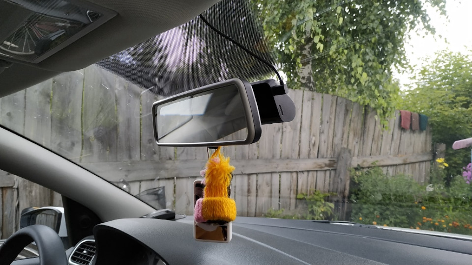

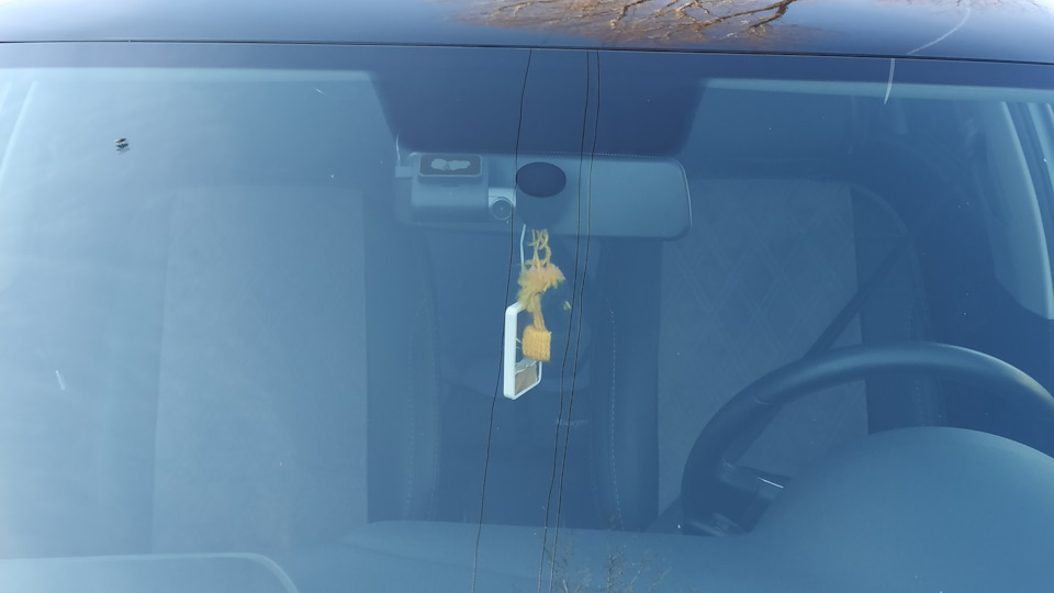

Установил справа за зеркалом, из салона его практически не видно, снимает практически четко по центру при таком расположении. Установил приложение, подключился с телефона через Wi-Fi и быстренько настроил.
Езжу с ним уже более полугода, всем очень нравится, качество отличное, угол обзора тоже достаточно хороший. Единственный минус в его аккумуляторе, не любит морозы, за ночь разряжается, не до нуля, но до низкого уровня. В остальном всё отлично, я доволен :)

Мне жена подарила такой, но вот перед установкой заряжал и в режиме парковка пишет 10-15 мин. Как он у тебя ночь работает?
В магазине сказали, что это нормально
Я отключил этот режим т.к. встроенного акб на мало хватает + в морозы он садится за ночь.
Как подключал?
В прикуриватель. Провод протянул по правой стойке лобового стекла, за бардаком и внутри панели до прикуривателя.
