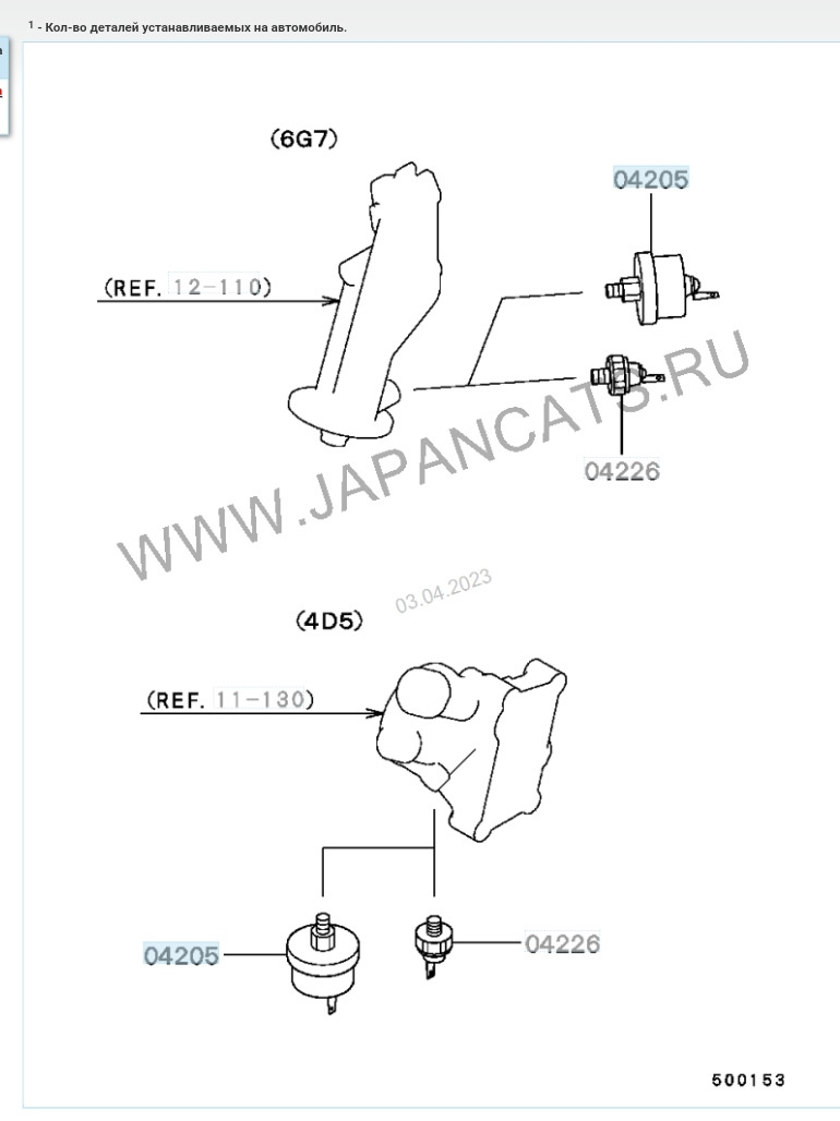

На машинах на 4D56T с дополнительными приборами в центре "торпедо" зачастую=всегда устанавливается ОДИН датчик давления масла
# MD 092660
Хотя по схеме вполне можно полагать, что два.

1 датчик, с добавочным сопротивлением. На прибор и индикатор 1 датчик. gavdog.ru/sites/default/files/shema-datchika.jpg Датчик расположен рядом с генератором.

певрвый большой датчик идет на доп. прибор, давления масло показываеться (стелочный вариант)
второй родной, он тупа как вкл/выкл — вырубит ламппочку на понели, когда давления на него надавит. у меня так)
